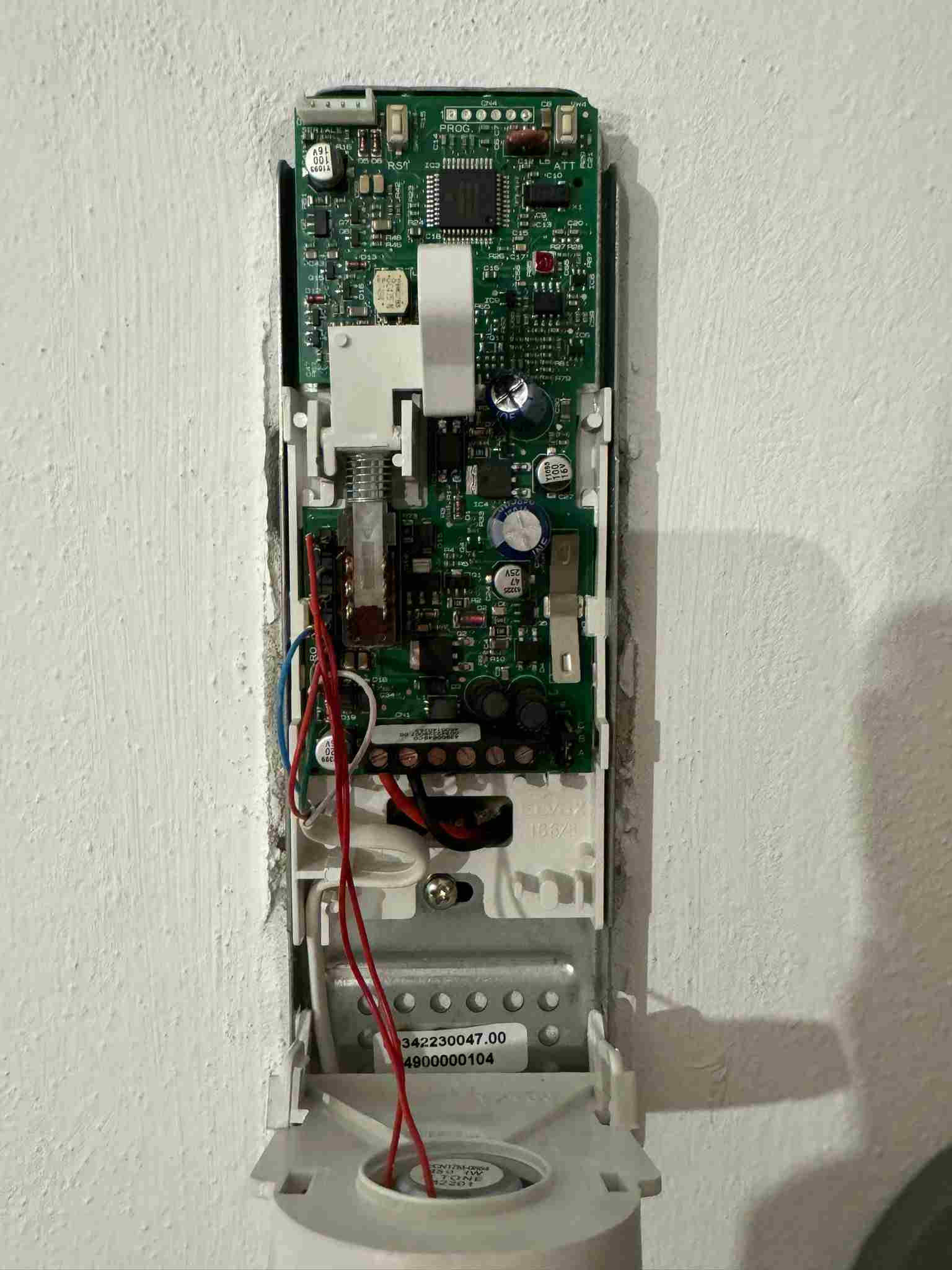

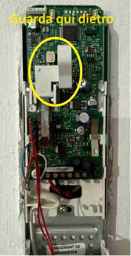

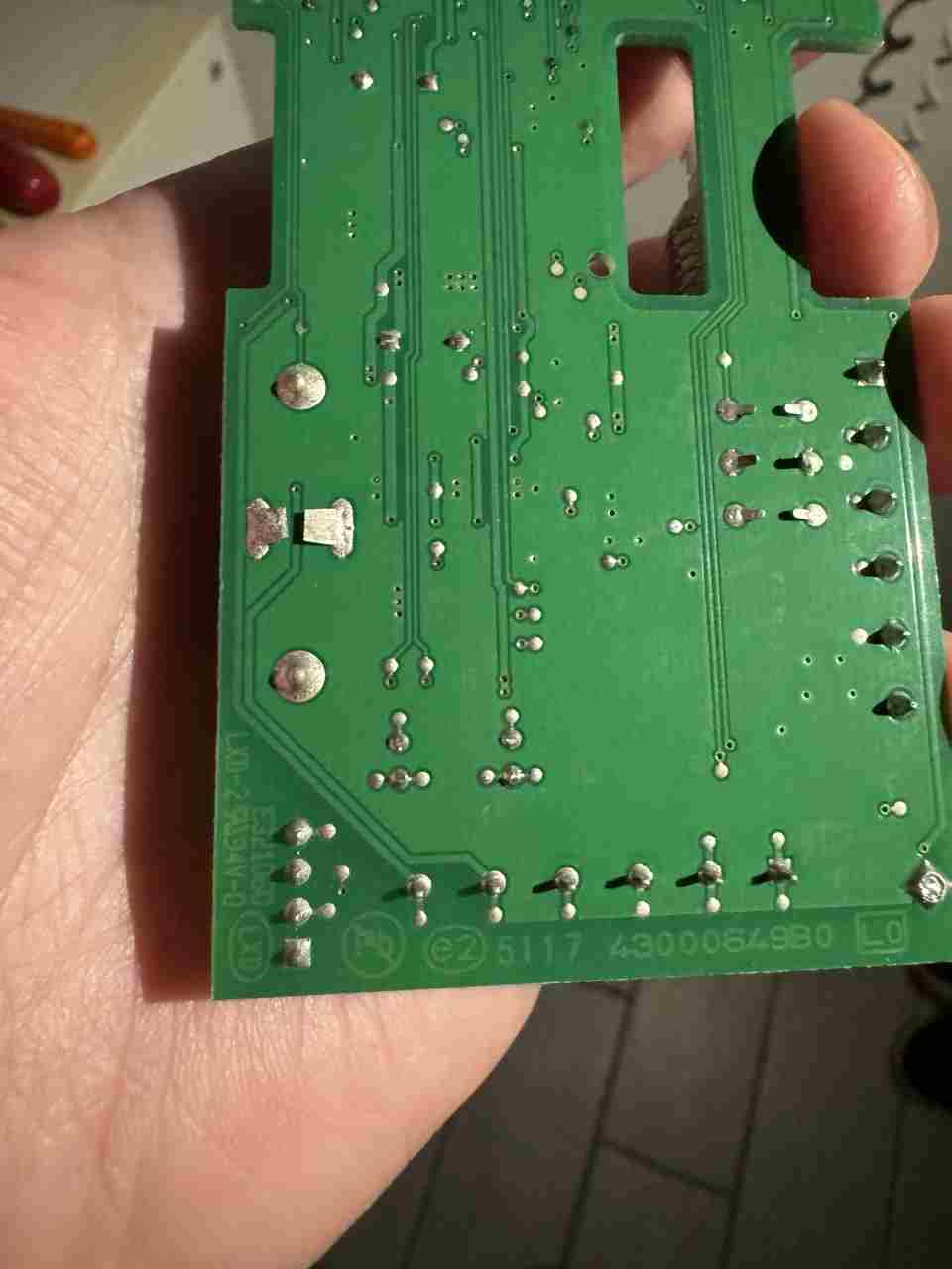

Stefania Olivares Inserito: 8 agosto Segnala Share Inserito: 8 agosto Buongiorno a tutti, vorrei installare Ring Intercom sul mio citofono ma non riesco a trovare il modello. Allego la foto della scheda interna, magari qualcuno di voi la riconosce oppure sa indicarmi dove guardare. Sulla plastica bianca è impresso ELVOX 166/6 ma temo sia semplicemente il modello del porta scheda. Grazie e buona giornata a tutti! Link al commento Condividi su altri siti More sharing options...
ROBY 73 Inserita: 8 agosto Segnala Share Inserita: 8 agosto (modificato) Ciao Stefania Olivares, 11 ore fa, Stefania Olivares ha scritto: vorrei installare Ring Intercom sul mio citofono ma non riesco a trovare il modello..... Il tuo è un Elvox 8879 facente parte del sistema "2 Fili Plus" di Vimar / Elvox: https://www.vimar.com/irj/go/km/docs/z_catalogo/DOCUMENT/49400613A0_R03.79918.pdf Una volta aperto, se guardi dietro alla leva / pulsante di aggancio della cornetta, vedrai che c'è scritto l'articolo esatto Non so se il Ring sia compatibile o meno, guarda nel loro sito e/o applicazione se lo dichiarano abbinabile. Modificato: 8 agosto da ROBY 73 Link al commento Condividi su altri siti More sharing options...
Stefania Olivares Inserita: 9 agosto Autore Segnala Share Inserita: 9 agosto 10 ore fa, ROBY 73 ha scritto: Il tuo è un Elvox 8879 facente parte del sistema "2 Fili Plus" di Vimar / Elvox: Buongiorno Roby, grazie per la risposta. Ho smontato tutto il citofono ma il modello non è scritto da nessuna parte, ti allego la foto del retro della scheda, magari non sono in grado io di trovarlo tra tutte le sigle presenti. Sul fronte ci sono solo i nomi delle varie resistenze ecc. Cercando in rete ero riuscita anche io a trovare come modello 8879 e 8879.1 e sono entrambi compatibili con Ring, la cosa che mi lascia perplessa è che le istruzioni di Ring dicono di collegare 2 degli n fili ai pin 1 e 2, ma in quei pin entra l'alimentazione del citofono e ho un po' paura di bruciare ring. Link al commento Condividi su altri siti More sharing options...
ROBY 73 Inserita: 9 agosto Segnala Share Inserita: 9 agosto 13 ore fa, Stefania Olivares ha scritto: Ho smontato tutto il citofono ma il modello non è scritto da nessuna parte, ........ Sul fronte ci sono solo i nomi delle varie resistenze ecc. In teoria dovrebbe essere scritto qui: Comunque non importa più di tanto, rimane sempre un Elvox 8879. 13 ore fa, Stefania Olivares ha scritto: la cosa che mi lascia perplessa è che le istruzioni di Ring dicono di collegare 2 degli n fili ai pin 1 e 2, ma in quei pin entra l'alimentazione del citofono e ho un po' paura di bruciare ring. Non l'ho mai installato il Ring, ma l'hanno inventato apposta e come da manuale va collegato appunto sui morsetti 1 e 2 e non bruci nulla Link al commento Condividi su altri siti More sharing options...
