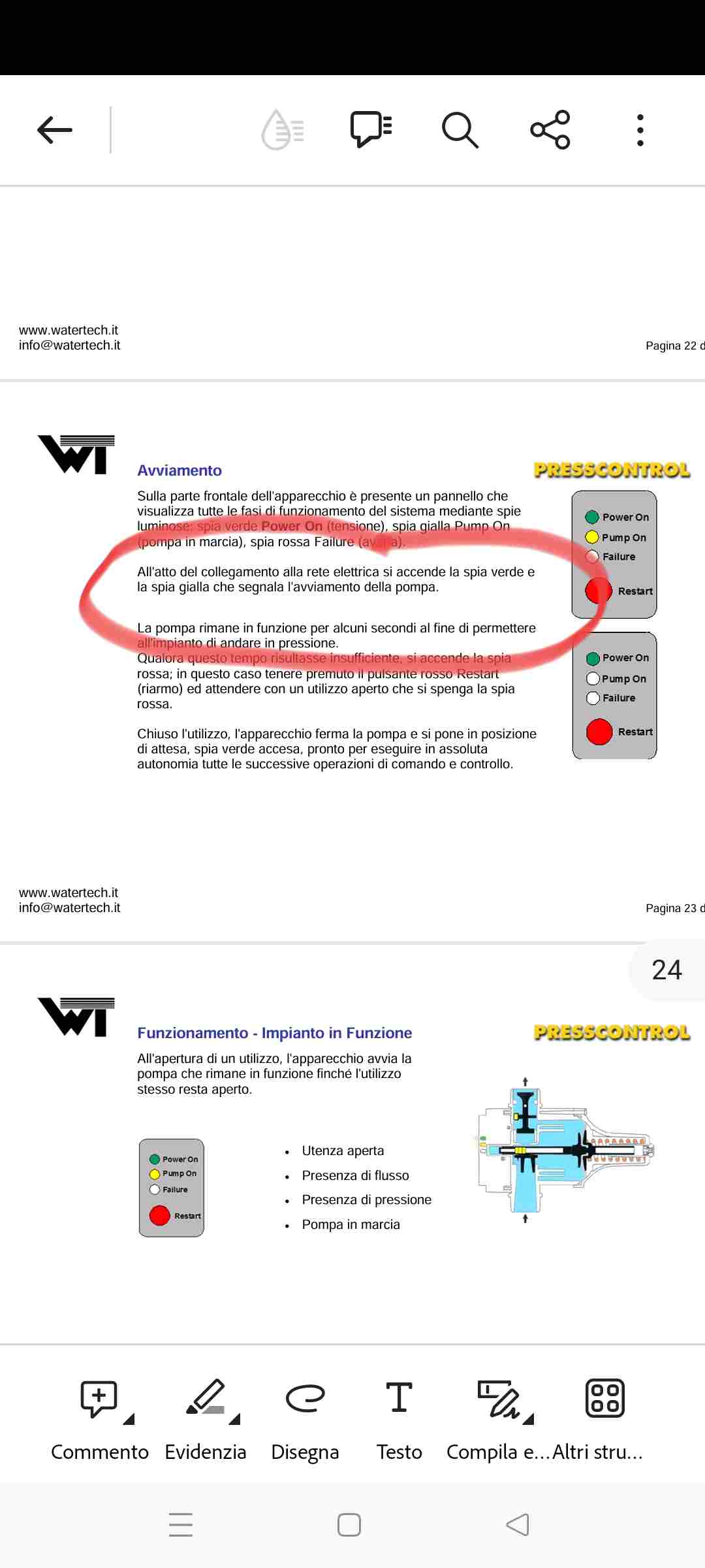

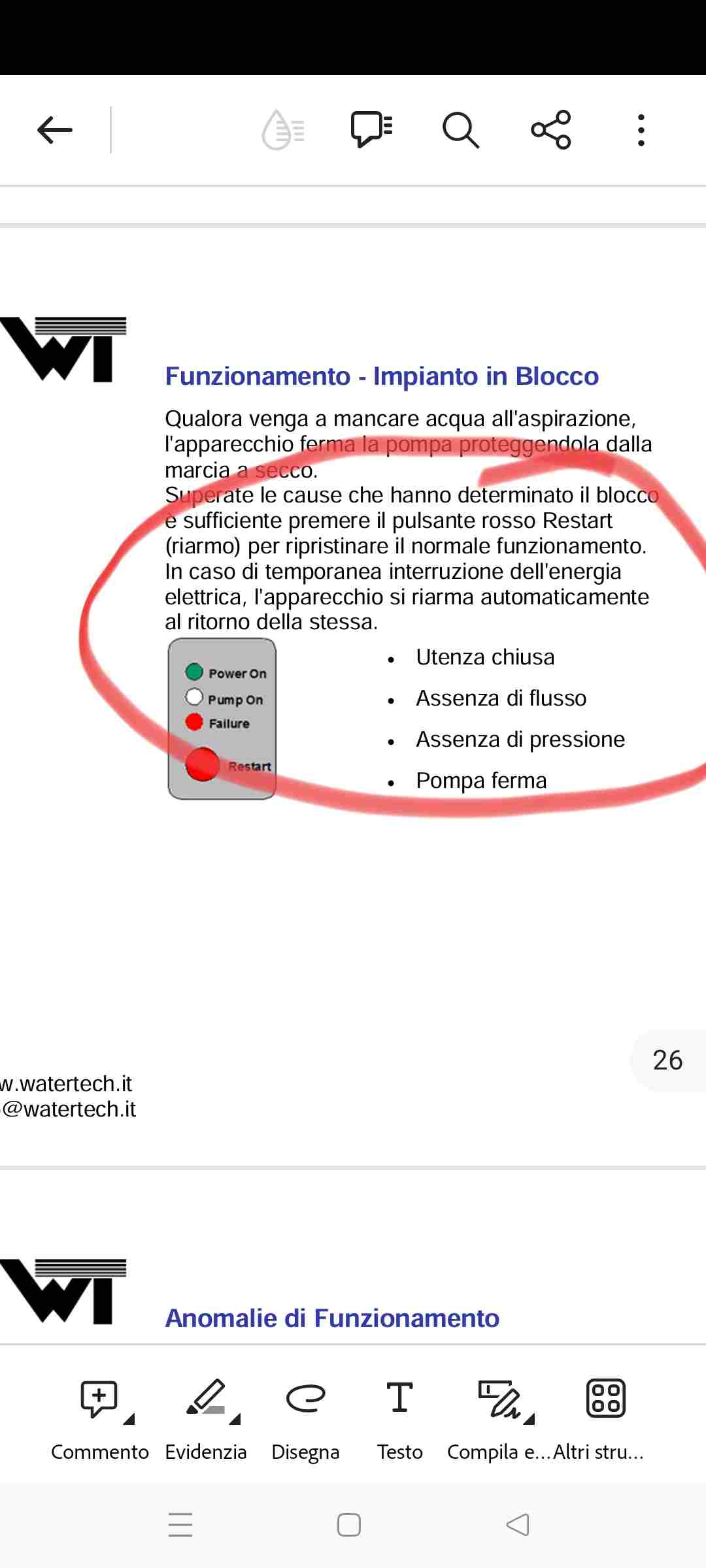

press controll non riparte dopo stacco tensione enel
Diego LA Mattina
salve , la mia e' una domanda:
quando capita raramente che va via la luce per motivi di enel o stacco volontariamente il contatore del'enel , il press controll va in blocco.
cioe' quando riattivo la corrente lo trovo in blocco led rosso acceso e devo resettarrlo poi il funzionamento è normale.
>Mi chiedevo è normale che va in blocco o credo dovrebbe ripartire in maniera normale, ed eventualmente cosa posso fare?
grazie.
Diego LA Mattina
watertech  circa 1 anno di vita
Diego LA Mattina
ok,grazie probabilmente ci sara un problema aala scheda
