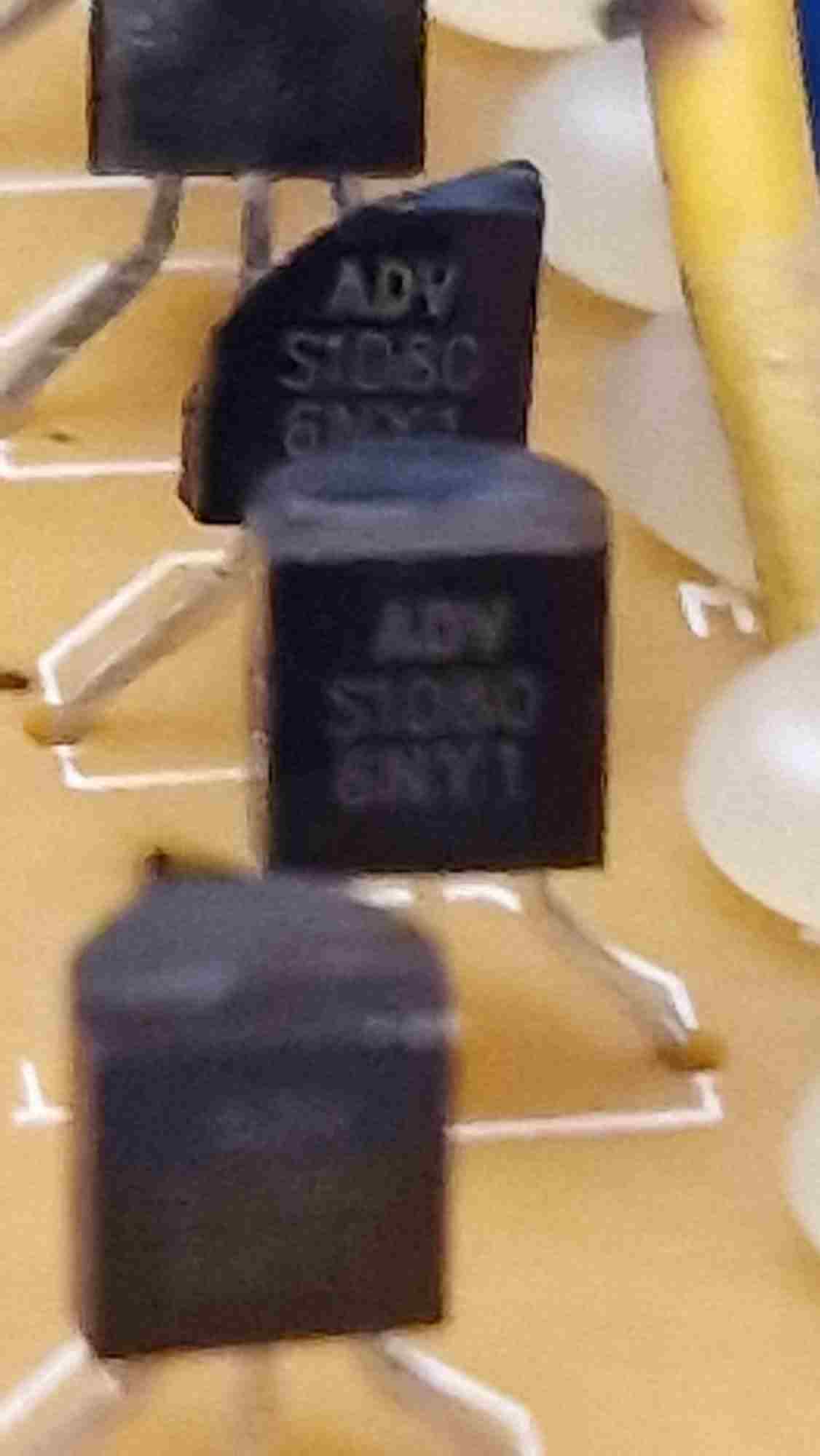

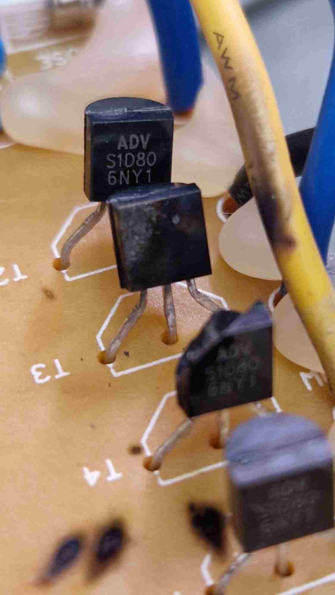

lucke509 Inserito: 9 agosto 2024 Segnala Inserito: 9 agosto 2024 Buongiorno a tutti, cercando di riparare ventilatore a colonna Bimer T42902 ho trovato sulla scheda di controllo dei componenti bruciati ADV S1D80 , sul web non li ho trovati come ricambio , gentilmente qualcuno mi potrebbe dire se esiste un equivalente e dove acquistarlo? allego foto componenti, grazie tante e saluti.
Livio Orsini Inserita: 9 agosto 2024 Segnala Inserita: 9 agosto 2024 Per favore riporta la sigla completa perchè la foto è sfocata e non si riesca a leggere.
lucke509 Inserita: 9 agosto 2024 Autore Segnala Inserita: 9 agosto 2024 Grazie per l'interessamento, invio un altra foto ma non riesco a metterla a fuoco più di così, comunque sul componente è stampata questa sigla: ADV S1D80 6NY1, ancora grazie.
click0 Inserita: 9 agosto 2024 Segnala Inserita: 9 agosto 2024 dovrebbe essere questo ( magari attendi pareri da chi è più esperto ) http://www.advsemi.com/Data/advsemi/upload/file/20220712/ADS1D60,80Rev3-1.pdf
lucke509 Inserita: 9 agosto 2024 Autore Segnala Inserita: 9 agosto 2024 Grazie click0, il problema è che non si trova dove acquistarlo e il datasheet che hai inviato parla di confezioni da 1000 pezzi e a me ne servono max una decina, per questo chidevo per un compatibile da trovare facilmente (tipo su Amazon) comunque ancora grazie.
ALLUMY Inserita: 9 agosto 2024 Segnala Inserita: 9 agosto 2024 Ecco un equivalente: https://www.mouser.it/ProductDetail/STMicroelectronics/Z0107NA-1AA2?qs=po45yt2pPptu4D4sKDGYyQ%3D%3D https://it.farnell.com/ween-semiconductors/z0107na-dg-116/triac-4q-1a-800v-to92/dp/2074998
lucke509 Inserita: 9 agosto 2024 Autore Segnala Inserita: 9 agosto 2024 Grazie tante ALLUMY, li ordino subito, voglio ringraziare anche Livio e click0 per l'interessamento , buona serata a tutti.
Sophiealexandra Inserita: 13 agosto 2024 Segnala Inserita: 13 agosto 2024 Per l’ADV S1D80, potresti cercare componenti equivalenti come il S1D80 o chiedere a fornitori di elettronica specializzati.
