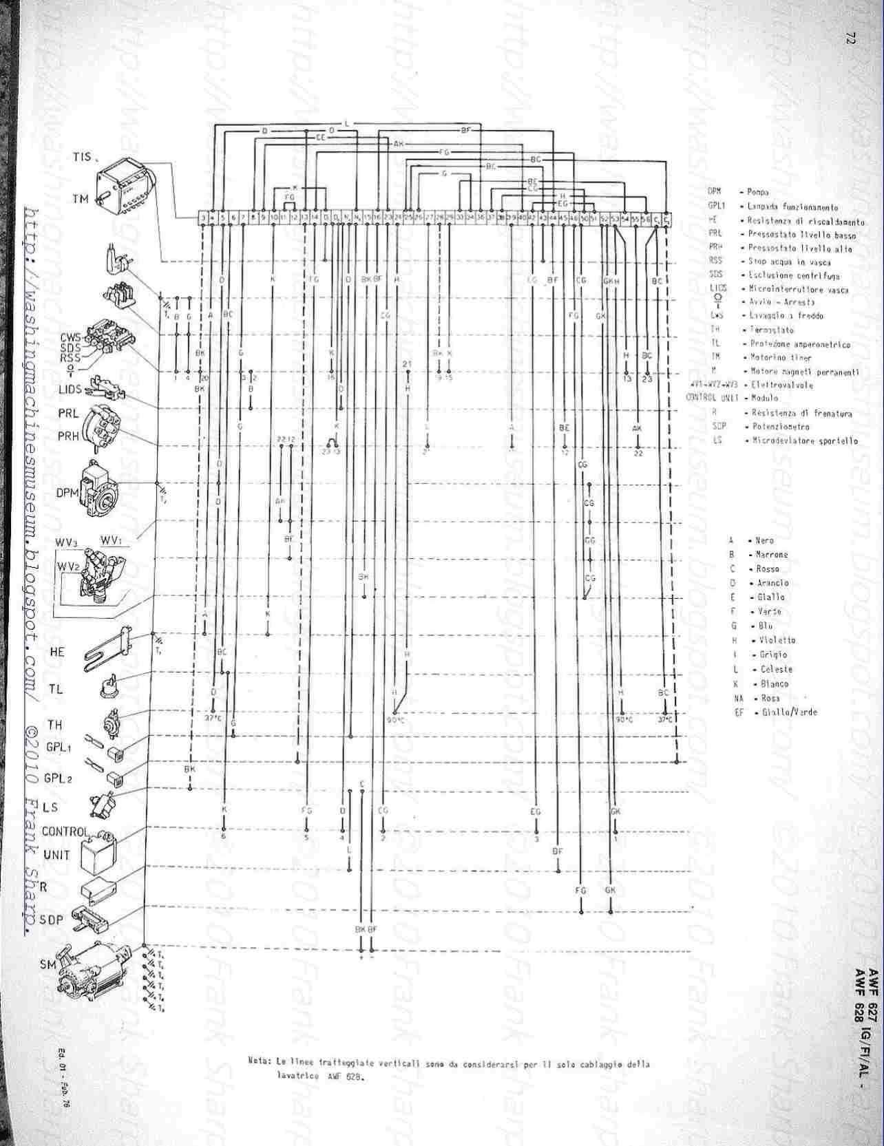

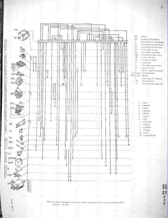

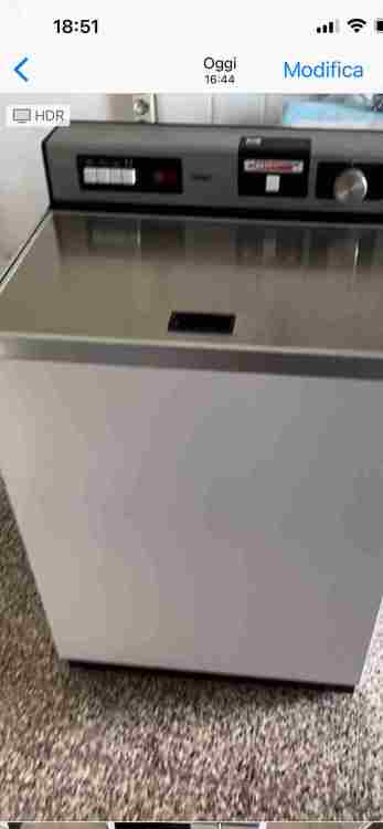

bryce Inserito: 9 agosto 2024 Segnala Inserito: 9 agosto 2024 Ciao a tutti, nella mia lavatrice ignis pm system AWF 628, la spia di riscaldamento si accende solo quando il cesto è fermo per raggiungere la temperatura di minima (37°), poi per tutta la durata del lavaggio resta spenta anche se la resistenza è sempre in funzione. Qualcuno sa dirmi il perché? I collegamenti della spia stessa sono come riportati sullo schema elettrico. Grazie mille
Ciccio 27 Inserita: 9 agosto 2024 Segnala Inserita: 9 agosto 2024 Forse c'è qualche falso contatto nel timer. 🤷🏻♂️
bryce Inserita: 9 agosto 2024 Autore Segnala Inserita: 9 agosto 2024 Potrebbe essere stata progettata così? Però mi sembra strano…
UABC80 Inserita: 10 agosto 2024 Segnala Inserita: 10 agosto 2024 Così senza vederla viene da pensare anche a me che il timer potrebbe avere qualche problema. Bisognerebbe smontarla e controllare; magari è solo un faston che si sta cuocendo… Ma le temperature dei cicli corrispondono?
Ciccio 27 Inserita: 10 agosto 2024 Segnala Inserita: 10 agosto 2024 Io credo di sì, visto che riscalda a tempo. Anche io controllerei se qualcosa sta bruciando.
bryce Inserita: 10 agosto 2024 Autore Segnala Inserita: 10 agosto 2024 Sì le temperature corrispondono perfettamente
bryce Inserita: 11 agosto 2024 Autore Segnala Inserita: 11 agosto 2024 Questo è lo schema elettrico. Qualcuno mi sa dire come collegare i fili della spia rossa (ora sono sui contatti del timer 13 e C2) per farla rimanere accesa quando è in funziona la resistenza?
Ciccio 27 Inserita: 11 agosto 2024 Segnala Inserita: 11 agosto 2024 Ma non sarebbe il caso di non ignorare i sintomi, magari qualcosa dentro il timer sta per danneggiarsi? 🤔
bryce Inserita: 11 agosto 2024 Autore Segnala Inserita: 11 agosto 2024 Potrebbe essere ma la macchina funziona alla perfezione
Ciccio 27 Inserita: 11 agosto 2024 Segnala Inserita: 11 agosto 2024 Ma il circuito del riscaldamento è quello che assorbe più di tutti, quindi è quello più a rischio...
merlino64 Inserita: 11 agosto 2024 Segnala Inserita: 11 agosto 2024 se la spia funziona a230 volt collegandola al morsetto 4 e 10 che sono quelli dove e'collegata la resistenza. dovrebbe accendersi quando la resistenza e'alimentata,non so' se abbia una qualche funzione collegata ai morsetti dove e'adesso,nel dubbio potresti fare la prova con una spia extra collegata al 4 e al 10 per vedere quando stacca la resistenza lasciano quella originale dove e'collegata adesso
bryce Inserita: 12 agosto 2024 Autore Segnala Inserita: 12 agosto 2024 Ora i fili della spia rossa sono sul 13 e sul c2 che credo sia un neutro. Quindi dovrei spostare il filo del 13 sul contatto 4 mantenendo però il neutro c2? Scusa la domanda ma non ne capisco nulla. Mi sa inoltre che i due morsetti del contatto 4 siano già occupati da altri fili.
