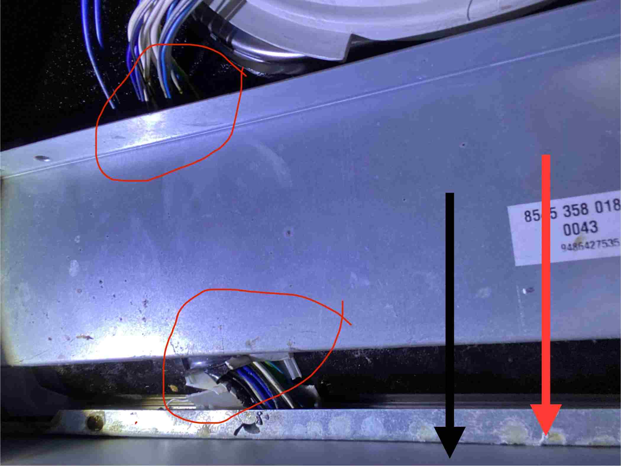

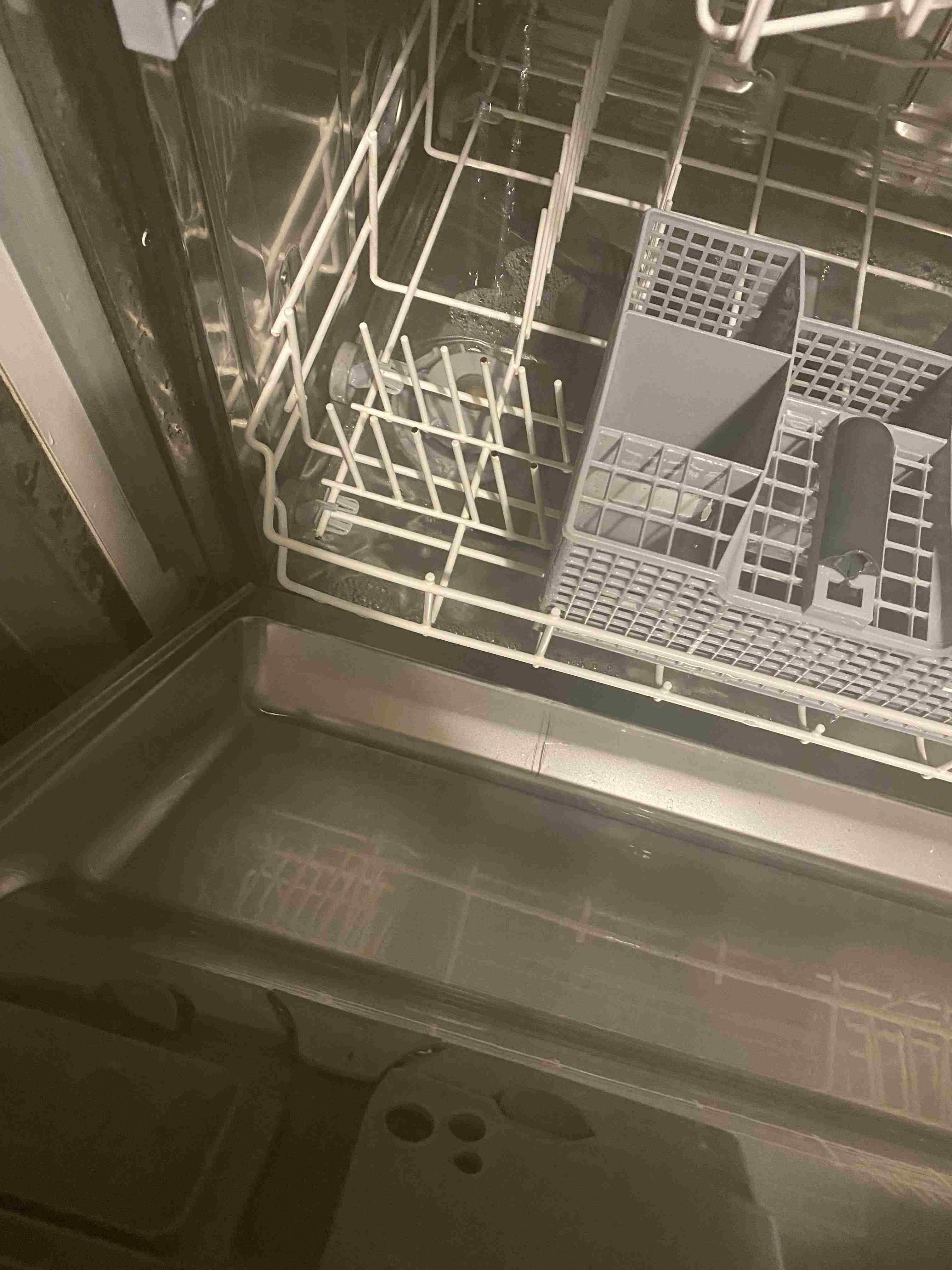

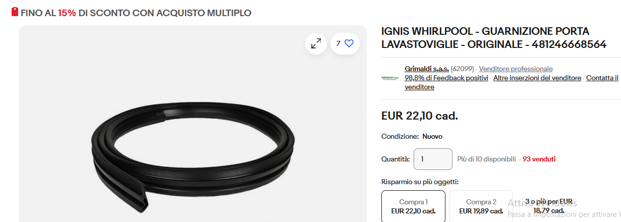

robi1 Inserita: 17 agosto 2024 Autore Segnala Inserita: 17 agosto 2024 Rieccomi oggi ho fatto il lavaggio e mentre caricava l’acqua ho visto che gocciolava sul pavimento. Ho fatto foto, è un po’ difficile da vedere perché è fatta da sotto. Si vede la traversa di metallo e nei due cerchi da dove gocciolava l’acqua mentre la freccia nera indica l’anta di legno mentre la rossa l’anta di metallo della lavastoviglie. Ho provato a spingere l’anta e dopo un po’ ha smesso di perdere acqua. Quando ho fatto i due lavaggi con lavastoviglie estratta dall’incasso non ha perso una goccia! Forse non si chiude bene l’anta? Come ho scritto all’inizio ho sostituito solo la guarnizione dell’anta non quella della scocca. grazie!
robi1 Inserita: 18 agosto 2024 Autore Segnala Inserita: 18 agosto 2024 Credo di aver risolto, ieri dopo averla posizionata ho messo le viti di fissaggio al top nei fori precedenti ma non erano in asse e forzavano. Penso che forzando, la scocca non era in asse e probabilmente le guarnizioni non aderivano bene. Stamattina ho riposizionato la lavastoviglie, ho fatto un ciclo di risciacquo e non è uscita una goccia di acqua. Stasera riprovo con il ciclo completo e poi vi aggiorno.
Ciccio 27 Inserita: 18 agosto 2024 Segnala Inserita: 18 agosto 2024 I modelli ad incasso tendono a torcersi se non sono perfettamente installati, quindi non è da escludere qualche perdita di conseguenza. 🤷🏻♂️
robi1 Inserita: 18 agosto 2024 Autore Segnala Inserita: 18 agosto 2024 (modificato) Niente da fare, l’ho installata correttamente però c’è un però, se faccio solo risciacquo va tutto bene e non esce una goccia se faccio ciclo completo esce ancora acqua dalla parte opposta alle frecce della foto cioè dal primo cerchio e anche dal tubicino di destra. Questo penso fino a quando ha caricato l’acqua, poi smette di gocciolare, è come se ne caricasse troppa ma è solo una mia idea… non so se provare a smontare la traversa della foto per vedere da dove perde ma non so nemmeno se si può smontare. Modificato: 18 agosto 2024 da robi1
robi1 Inserita: 18 agosto 2024 Autore Segnala Inserita: 18 agosto 2024 Non riesco più a modificare il messaggio precedente quindi scrivi qui. Ho visto che sta caricando l’acqua e esce anche dal tubetto di destra.
Stefano Dalmo Inserita: 18 agosto 2024 Segnala Inserita: 18 agosto 2024 Apri la porta quando sta cadendo acqua e vedi il livello di acqua a quanto sale vicino al bordo anteriore , dove snoda la porta per intenderci .
robi1 Inserita: 18 agosto 2024 Autore Segnala Inserita: 18 agosto 2024 Stefano domani quando faccio il lavaggio ti dico. Che tu sai facendo solo risciacquo non entra la stessa quantità d’acqua di quando si fa il lavaggio completo? Se no non mi spiego perché quando faccio solo risciacquo non gocciola.
Stefano Dalmo Inserita: 18 agosto 2024 Segnala Inserita: 18 agosto 2024 La schiuma fa aumentare il livello .
robi1 Inserita: 19 agosto 2024 Autore Segnala Inserita: 19 agosto 2024 Forse credo di aver risolto, non avevo controllato bene la guarnizione della scocca e stamattina ho visto che in basso dove rimane l’eccesso di guarnizione e fino a dove si incastra nella scocca è tutta rovinata e rotta, specialmente sul lato destro dove esce poi dal tubicino sotto. Ordino e provo a sostituirla poi vi aggiorno. Grazie
Stefano Dalmo Inserita: 19 agosto 2024 Segnala Inserita: 19 agosto 2024 Hai visto il livello? la girante di sotto e di plastica. ? vedi se si fosse aperta al centro , nella fusione tra le due parti
robi1 Inserita: 19 agosto 2024 Autore Segnala Inserita: 19 agosto 2024 (modificato) ciao Stefano non ho ancora visto il livello perchè dovrei fare un lavaggio completo ma al momento non ho piatti da lavare. Eventualmente posso farla partire mettenfo la pastiglia poi una volta visto il livello la fermo e passo su risciacquo così non va per 3 ore? La girante intendi l'irrogatore d'acqua? se si, è di plastica e no non è aperta è integra, l'ho cambiata penso l'anno scorso. Intanto metto foto della guarnizione mi sapete dire se va bene per la lavastoviglie? non sono sicuro del codice. Grazie Modificato: 19 agosto 2024 da robi1
robi1 Inserita: 3 settembre 2024 Autore Segnala Inserita: 3 settembre 2024 Rieccomi finalmente è arrivata la guarnizione. L’ho sostituita ma niente l’acqua esce ancora. Ho però notato che facendo un lavaggio a vuoto con la pastiglia l’acqua esce, se lo faccio senza pastiglia non esce l’acqua. per Stefano: Ho guardato dove arriva l’acqua quando carica ed arriva sul bordo della porta quando è aperta quel tanto per vedere. Metto foto. la girante è intatta. Grazie
Alessio Menditto Inserita: 4 settembre 2024 Segnala Inserita: 4 settembre 2024 Robi1 una curiosità, ma il titolo della discussione non era “sostituzione lavastoviglie”?
Ciccio 27 Inserita: 4 settembre 2024 Segnala Inserita: 4 settembre 2024 14 ore fa, robi1 ha scritto: Ho però notato che facendo un lavaggio a vuoto con la pastiglia l’acqua esce, se lo faccio senza pastiglia non esce l’acqua. Ovviamente una pastiglia a vuoto genera schiuma. Forse il livello è troppo alto, non riesco a capire dalla foto.
Alessio Menditto Inserita: 4 settembre 2024 Segnala Inserita: 4 settembre 2024 Cambiamo titolo allora? O chiudiamo?
robi1 Inserita: 4 settembre 2024 Autore Segnala Inserita: 4 settembre 2024 Ciao Ciccio27 eh sì dalla foto si capisce poco, diciamo che arriva a filo cestello sotto in pratica circa alla guida dove appoggiano le rotelle. Ho comunque fatto altri due lavaggi ieri, con stoviglie e non è uscita acqua… nemmeno una goccia grazie mille per l’aiuto. per Alessio, visto che sembra risolto direi di chiudere, se si ripresenta aprirò con titolo diverso. Grazie
Stefano Dalmo Inserita: 4 settembre 2024 Segnala Inserita: 4 settembre 2024 Carica troppa acqua , apri una nuova discussione e ne parliamo .
