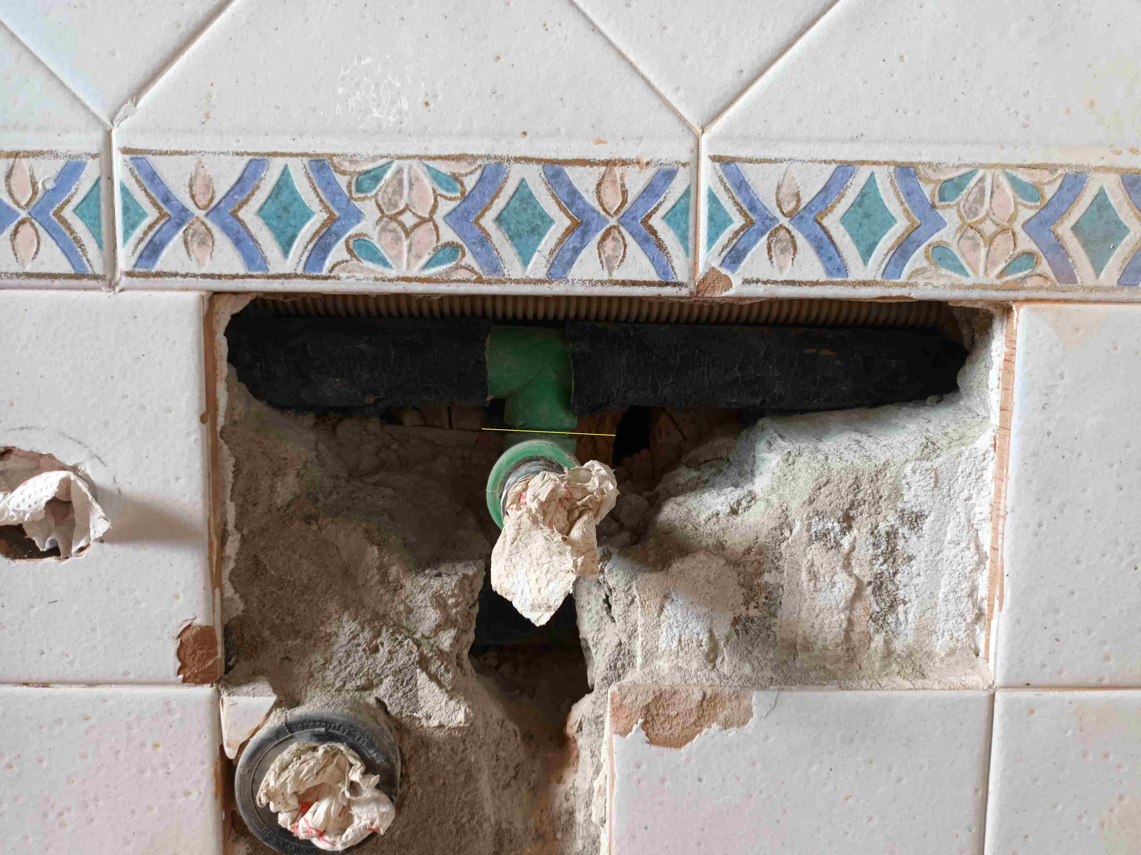

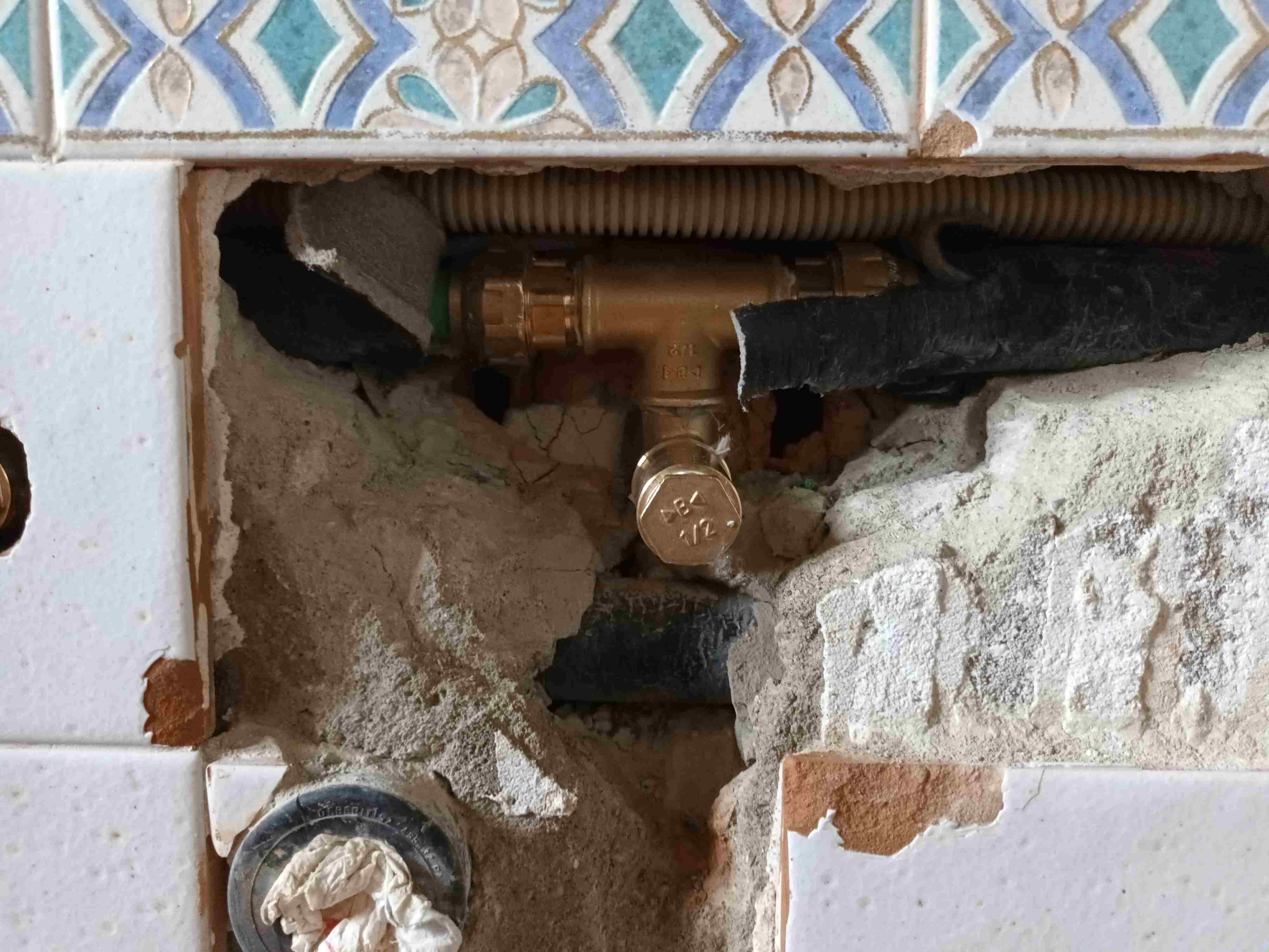

mark761 Inserito: 14 agosto 2024 Segnala Inserito: 14 agosto 2024 Salve a tutti devo sostituire il gomito nella foto (la bussola in ottone gira....grazie a chi ha montato le prolunghe in zincato...) e avrei bisogno di un consiglio. Tagliare a dx e sx della T, e mettere una T nuova con gomito e 2 bussole per ricollegarsi a dx e sx mi sembra complicato, specialmente quando si tratterà di fare l'ultima giunzione al tubo orizzontale. Se tagliassi dove indicato dalla linea gialla, togliessi (con dremel o simile) il tubo da 20 saldato nel ramo verticale della T, e semplicemente saldassi il nuovo gomito con un pò di tubo da 20 nella T esistente? Pensate che possa funzionare? Se no quale metodo suggerite per sostiture il gomito? Grazie a chiunque risponderà Mark
robertice Inserita: 14 agosto 2024 Segnala Inserita: 14 agosto 2024 Soluzione da professionista: Devi rompere di più, tagliare a destra e sinistra del tee preparare un nuovo tee con saldato il gomito filettato e due pezzi di tubo poi unisci tutto con due manicotti elettrici Il tubo dove metti i manicotti elettrici deve essere raschiato e pulito con solvente specifico Soluzione da tutto fare: Taglia sempre a dx e sx del tee Prendi un tee in ottone e ci avviti un gomito MF in ottone Poi prendi due raccordi 1/2 x 20 in ottone maschio e ti ricolleghia ai due tubi nel muro
click0 Inserita: 14 agosto 2024 Segnala Inserita: 14 agosto 2024 perché non liberi il vecchio raccordo ?
mark761 Inserita: 14 agosto 2024 Autore Segnala Inserita: 14 agosto 2024 (modificato) Grazie @robertice. La #2 usa raccordi a compressione.... Se fossero a vista onestamente sarei più tranquillo che annegarli nel muro. Per la #1 purtroppo non ho il saldatore elettrico, ma sarebbe la soluzione più elegante. Immagino che se anche spaccassi di più il muro, una volta arrivato all'ultima giunzione col tubo non è raccomandato attaccare la piastra al tubo per scaldarlo, poi passare la piastra al manicotto collegato alla nuova tee e poi unire il tutto vero? @click0Cosa intendi per liberare il vecchio raccordo? Togliere il tubo fuso? Se intendi togliere le Prolunghe queste non si svitano, girano insieme alla boccola di ottone Modificato: 14 agosto 2024 da mark761
robertice Inserita: 14 agosto 2024 Segnala Inserita: 14 agosto 2024 55 minuti fa, mark761 ha scritto: Se fossero a vista onestamente sarei più tranquillo che annegarli nel muro Tranquillo che non perdono 56 minuti fa, mark761 ha scritto: purtroppo non ho il saldatore elettrico Di solito si possono noleggiare nelle rivendite 58 minuti fa, mark761 ha scritto: anche spaccassi di più il muro, una volta arrivato all'ultima giunzione col tubo non è raccomandato attaccare la piastra al tubo per scaldarlo, poi passare la piastra al manicotto collegato alla nuova tee e poi unire il tutto vero Senza manicotto elettrico non puoi ripararlo perché non hai spazio per infilare il polifusore, e poi perché rompere di più
mark761 Inserita: 17 agosto 2024 Autore Segnala Inserita: 17 agosto 2024 Grazie @robertice, per ora funziona. Lo lascio carico e scoperto per un po', poi chiudo
robertice Inserita: 17 agosto 2024 Segnala Inserita: 17 agosto 2024 Bravo perfetto Stai tranquillo che non perdono
