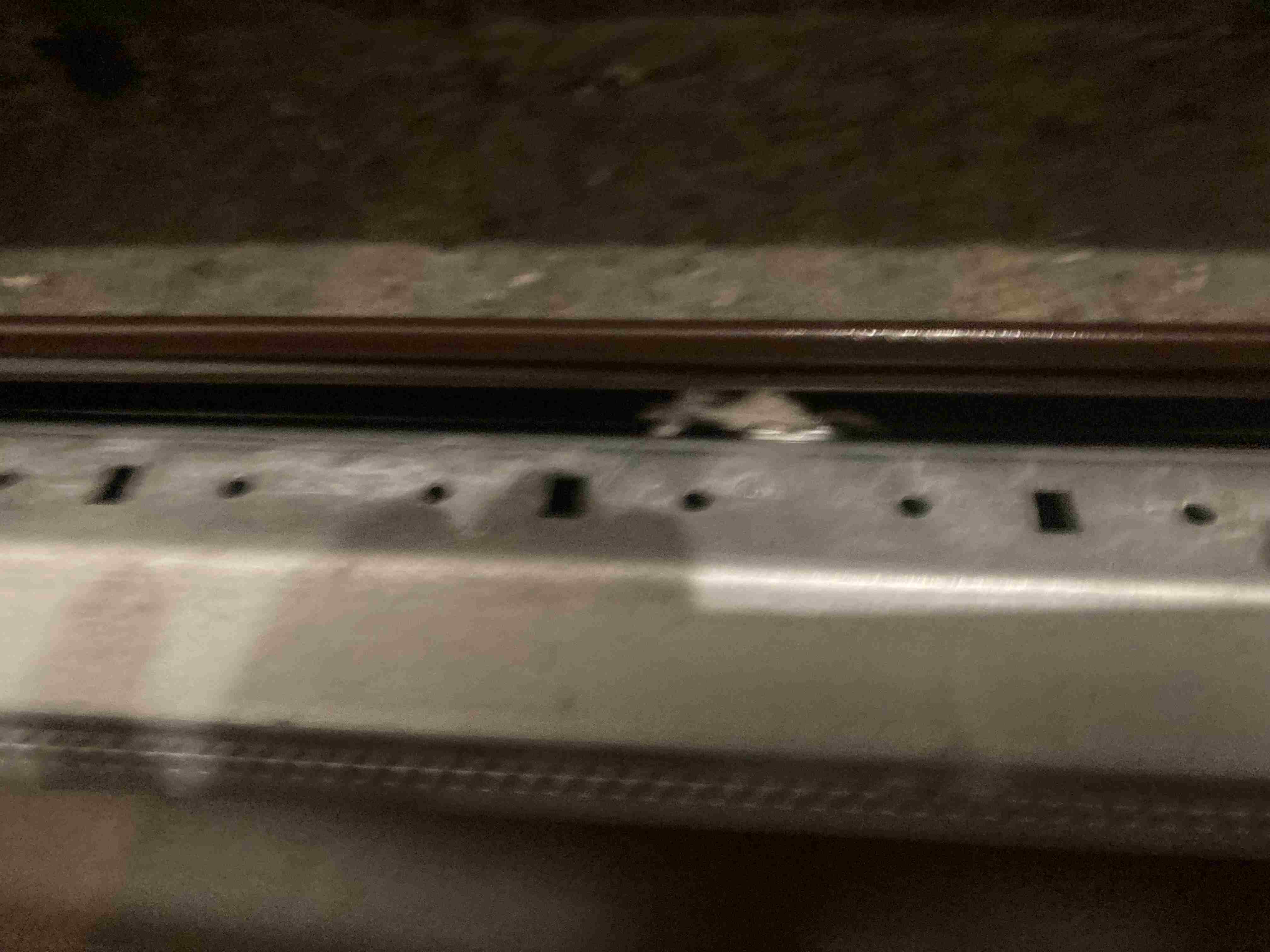

frank8282 Inserito: 15 agosto 2024 Segnala Inserito: 15 agosto 2024 Buondì, di ritorno a casa di mio padre, la tapparella di una finestra risulta avere un problema. La prima asse è attaccata al motore elettrico (perfettamente funzionante), mentre il resto no. Nonostante abbia già provato ad inserire e ‘chiudere’ la staffa della tapparella, questa appena aziono il motore, si stacca. Qualcuno può spiegarmi perché? Dove sbaglio? Ovviamente per inserire la seconda staffa della tapparella ho sfilato il gommino, il fine corsa per poi reinserirlo…
elettromega Inserita: 15 agosto 2024 Segnala Inserita: 15 agosto 2024 Ciao solitamente ci sono delle cinghie ,mai visto mi spiace.
frank8282 Inserita: 15 agosto 2024 Autore Segnala Inserita: 15 agosto 2024 Risolto! ho tolto la prima asse della tapparella, non quella del motore, ma quella subito dopo, reinserito il tutto e va perfettamente... sarebbe interessante capire perchè e come mai l'asse si è logorata..
