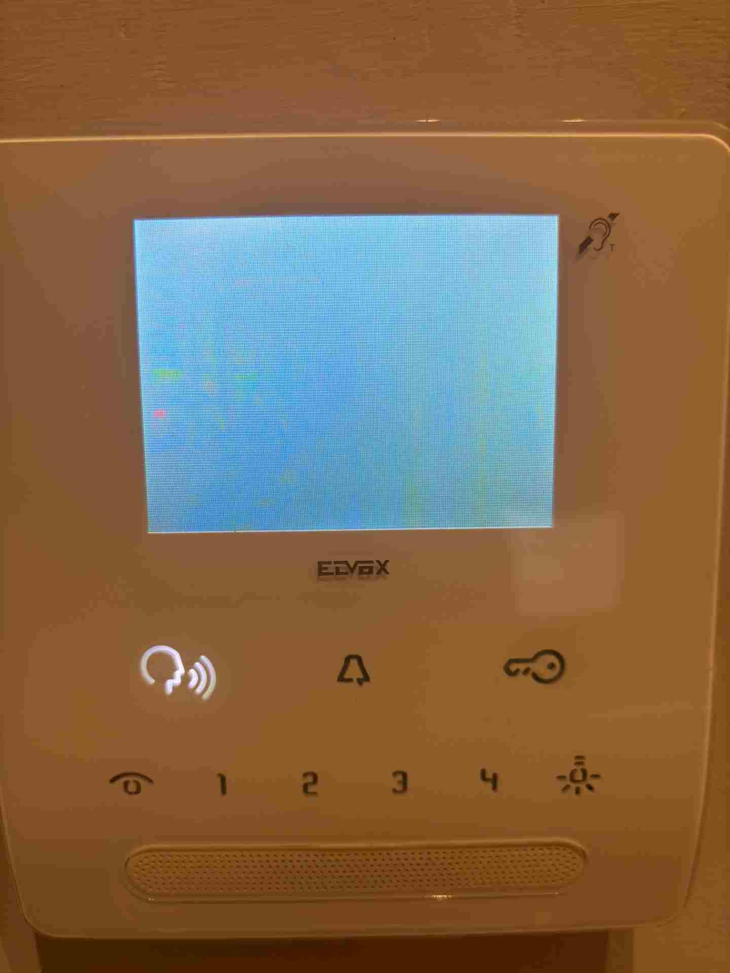

Videocitofono ELVOX (VIMAR) - 7539 Display non funzionante
Buongiorno
, improvvisamente il display del mio videocitofono mostra i colori completamente sbiaditi.La regolazione del contrasto funziona ma non risolve il problema.
Nel condominio, nessuno ha problemi con il proprio videocitofono.
C'è qualcosa che posso fare o devo sostituirlo?
Se dovessi sostituirlo va programmato?Come?
Modificato: da lambda
errore nel titolo
Link al commento
Condividi su altri siti
  • lambda changed the title to Videocitofono ELVOX (VIMAR) - 7539 Display non funzionante
Ciao lambda,
13 ore fa, lambda ha scritto:
........o devo sostituirlo?
Presumo proprio di sì.
Eventualmente prima di cambiarlo, verifica se la  "Terminazione Bus" è corretta tramite i dip-switch 1-2 con la tipologia del cavo, vedi manuale a pag. 4
https://www.vimar.com/irj/go/km/docs/z_catalogo/DOCUMENT/49400581F0_01_7539_P459.99460.pdf
https://www.vimar.com/irj/go/km/docs/z_catalogo/DOCUMENT/49401725A0_00_FIA_7549-7548_P459.95538.pdf
Se fosse necessario spostarli, togli il connettore verde con i fili e poi sposti i dip.
Casomai posta una foto dei dip-switch e della tipologia del cavo
Un'altra operazione da fare a mali estremi, è quella di provare a resettarlo così, come dal sito Vimar:
Come si resettano i monitor art. 7539?
Procedura di reset:
1_ premere e mantenere premuto il tasto Vivavoce;
2_ Contemporaneamente premere il tasto Autoaccensione mantenendolo premuto fino a quando il tasto Campanella non inizierà a lampeggiare.
3_ Rilasciare i tasti;
4_Premere e mantenere premuto il tasto Autoaccensione fino all'emissione di un segnale acustico prolungato.
5_ Durante il segnale acustico, rilasciare il tasto Autoaccensione e premere il tasto Serratura.
6_ Rilasciare il tasto Serratura
Attenzione che una volta resettato, lo dovrai anche riprogrammare
13 ore fa, lambda ha scritto:
Se dovessi sostituirlo va programmato?Come?
Certo, a meno che non ci siano funzioni particolari, puoi programmarlo direttamente tu, leggi il manuale nei due link sopra con la funzione di "ID primario".
Ad ogni modo il 7539 non è più a catalogo, ma puoi cambiarlo con qualsiasi altro videocitofono Vimar del sistema "2 Fili Plus", basta che vai sul sito e li trovi tutti.
Facci sapere i risultati
Link al commento
Condividi su altri siti
