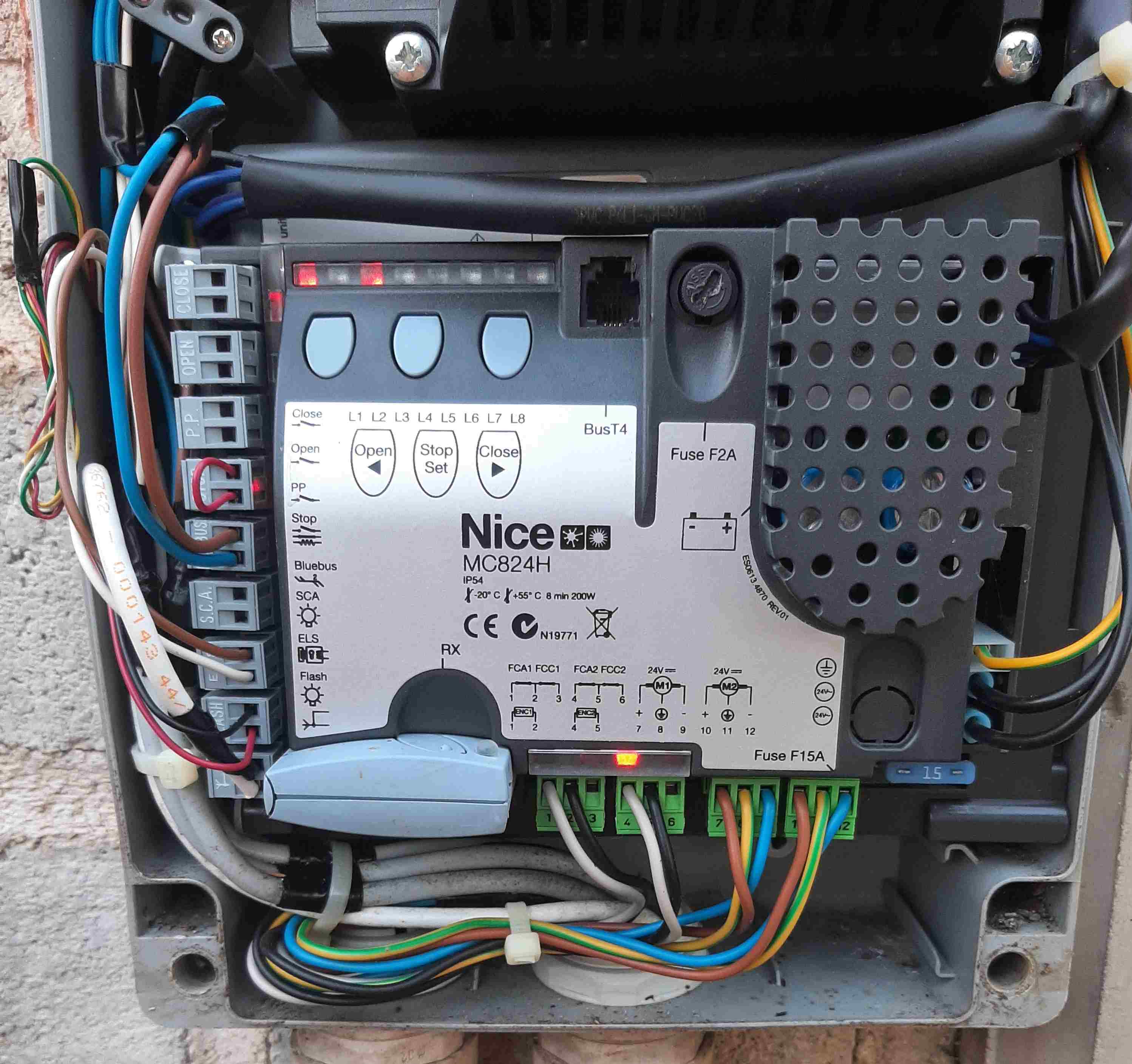

mario1812 Inserito: 15 agosto Segnala Share Inserito: 15 agosto Salve sono giorni che ho un problema con il mio cancello nice mc824h, purtroppo non riesco a capire,ho provato a fare riapprendimento e ha funzionato per poco ,ma poi non c'è modi che si apra, come ho letto in diverse discussioni qui sul forum ho provato a cambiare i morsetti dei braccetti ,uno dei due resta sempre spento mentre l'altro sempre acceso, non è sempre lo stesso, all'inizio era il contrario restava acceso il primo encoder invece del secondo Link al commento Condividi su altri siti More sharing options...
ROBY 73 Inserita: 16 agosto Segnala Share Inserita: 16 agosto Ciao mario1812, intanto questo: https://www.niceforyou.com/sites/default/files/upload/manuals/IST269R03.4858.pdf Per l'italiano da pag. 15. 13 ore fa, mario1812 ha scritto: ho provato a fare riapprendimento e ha funzionato per poco ,ma poi non c'è modi che si apra, Prima di tutto estrai i morsetti BlueBUS e ripeti l'apprendimento dei dispositivi in modo da escludere eventualmente un problema delle fotocellule. Dopo di che, in che momento hai fatto la foto? La centrale era a riposo, oppure per caso qualcuno premeva il pulsante del radiocomando? Vedo che c'è il led CLOSE che è acceso ed in teoria dovrebbe rimanere spento ed accendersi solo per l'istante in cui riceve il segnale di comando appunto da un radiocomando o da un pulsante a parete collegato sui morsetti stessi, anche se nel tuo caso non c'è collegato nulla e quindi non dovrebbero esserci problemi. 13 ore fa, mario1812 ha scritto: come ho letto in diverse discussioni qui sul forum ho provato a cambiare i morsetti dei braccetti ,uno dei due resta sempre spento mentre l'altro sempre acceso, non è sempre lo stesso, all'inizio era il contrario restava acceso il primo encoder invece del secondo I led degli encoder lampeggiano seguendo la rotazione del motore e non è detto che debbano rimanere accesi o spenti entrambi, o che ne rimanga acceso solo uno piuttosto dell'altro, l'importante è appunto che lampeggino durante la corsa. Eventualmente, togli la scheda dal box e dall'involucro nero e vedi se per caso ci sono problemi sulla scheda, casomai posta un paio di foto fronte e retro della scheda stessa "nuda" Link al commento Condividi su altri siti More sharing options...
mario1812 Inserita: 16 agosto Autore Segnala Share Inserita: 16 agosto Salve ho già provveduto a escludere le fotocellule e funziona correttamente, come faccio a sapere quale delle 2 coppie non funziona, perché ho una coppia interna e una esterna 🙂 Link al commento Condividi su altri siti More sharing options...
ROBY 73 Inserita: 16 agosto Segnala Share Inserita: 16 agosto 6 ore fa, mario1812 ha scritto: ........come faccio a sapere quale delle 2 coppie non funziona, perché ho una coppia interna e una esterna Colleghi una sola coppia alla volta, prima una e poi l'altra, è indifferente con quale cominci, però ogni volta che fai un cambiamento devi rifare l'apprendimento dei dispositivi sul BUS, perché la centrale deve riconoscere cosa c'è e non c'è collegato Link al commento Condividi su altri siti More sharing options...
mario1812 Inserita: 20 agosto Autore Segnala Share Inserita: 20 agosto Grazie mille appena posso faccio la prova 😊 Link al commento Condividi su altri siti More sharing options...
ROBY 73 Inserita: 20 agosto Segnala Share Inserita: 20 agosto 11 ore fa, mario1812 ha scritto: appena posso faccio la prova Facci sapere allora, prego Link al commento Condividi su altri siti More sharing options...
