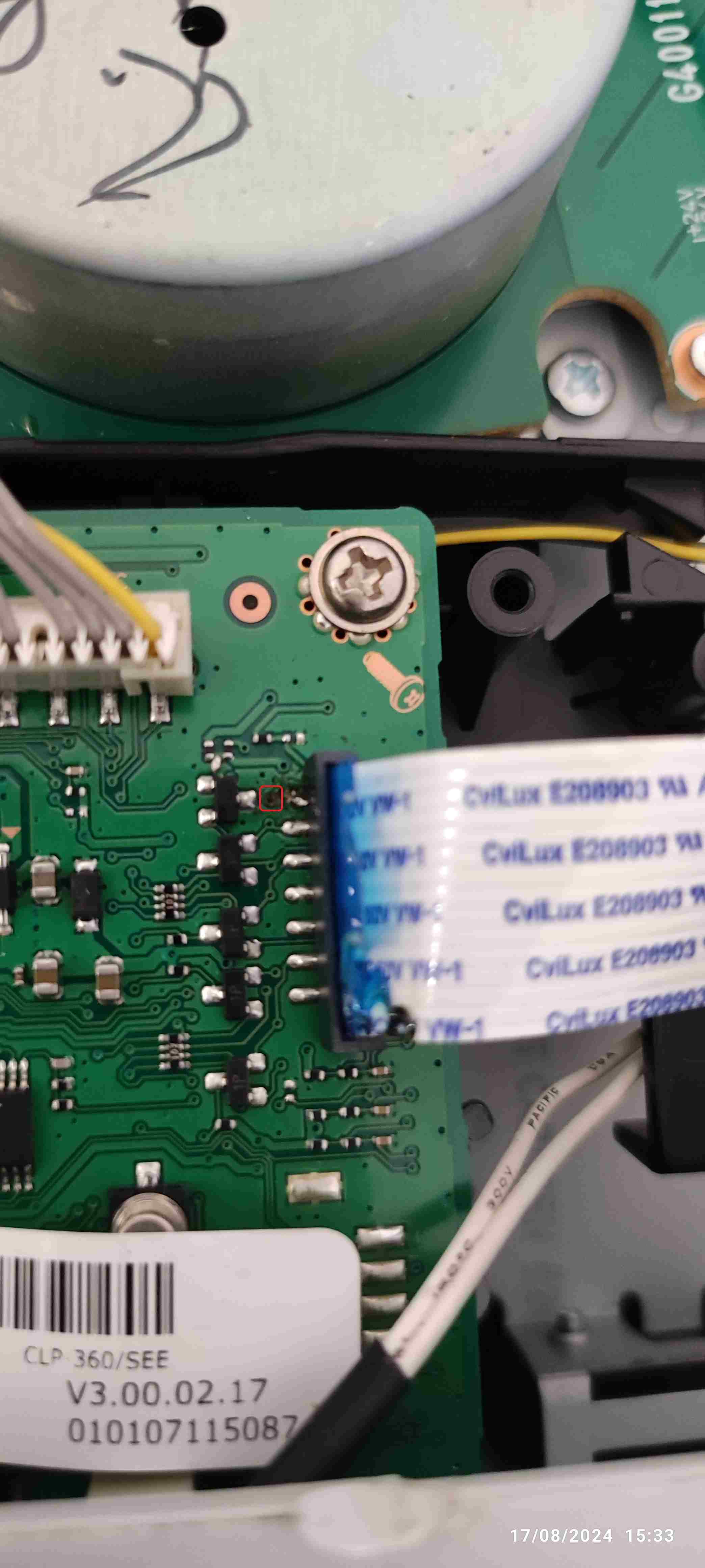

Eolox Inserito: 16 agosto 2024 Segnala Inserito: 16 agosto 2024 Salve a tutti Ho un problema, dovrei uscire con un filo nel primo pin a sinistra del connettore in esame: Insieme al cavo Flex da inserire nella femmina potrei accoppiarlo con un filo sottile, altre idee non mi vengono, per ora, grazie
ALLUMY Inserita: 16 agosto 2024 Segnala Inserita: 16 agosto 2024 Eviterei maneggiamenti sui cavi Flex, piuttosto saldalo direttamente sul pad del pcb, se poi per qualche motivo devi staccarlo insieme al flex, usa dei pin header.
Eolox Inserita: 16 agosto 2024 Autore Segnala Inserita: 16 agosto 2024 Dici qua: proverò come hai detto, ma li è un attimo cortocircuitare sbavando dappertutto....
Eolox Inserita: 17 agosto 2024 Autore Segnala Inserita: 17 agosto 2024 niente da fare le cose si sono complicate uno dei contatti da cortocircuitare è il seguente, quindi devo uscire con un filo da questo punto, non so più che fare, se mi puoi suggerire un punto migliore oppure come trovarlo in giro e meglio, grazie
patatino59 Inserita: 17 agosto 2024 Segnala Inserita: 17 agosto 2024 Segui il foro dall'altro lato. Troverai una pista e un altro componente sul quale poter saldare. Usa un saldatore a punta sottile e molta attenzione a non scaldare troppo.
Eolox Inserita: 17 agosto 2024 Autore Segnala Inserita: 17 agosto 2024 patatino59, ti devo erigere una statua, 😁, ho smontato la scheda e tutti i connettori, ho trovato un punto comodo per saldare con la punta che mi hai detto, l'unica fregatura che ho avuto in passato... ma questa volta NO!! E' stato il fatto che muovendo le saldature e i fili si staccavano sempre, e in precedenza ho dovuto lavorare 3 volte, li ho serrati questa volta, con una vite che ho trovato in giro, scusa ma la foto non posso fare, di conseguenza adesso va tutto, ad ogni step controllavo l'accensione, e andava, chiudevo un pannello e controllavo di nuovo e andava, fino alla fine, adesso sta tutto sullo scaffale che stampa da dio!!! grazie, ciao!
