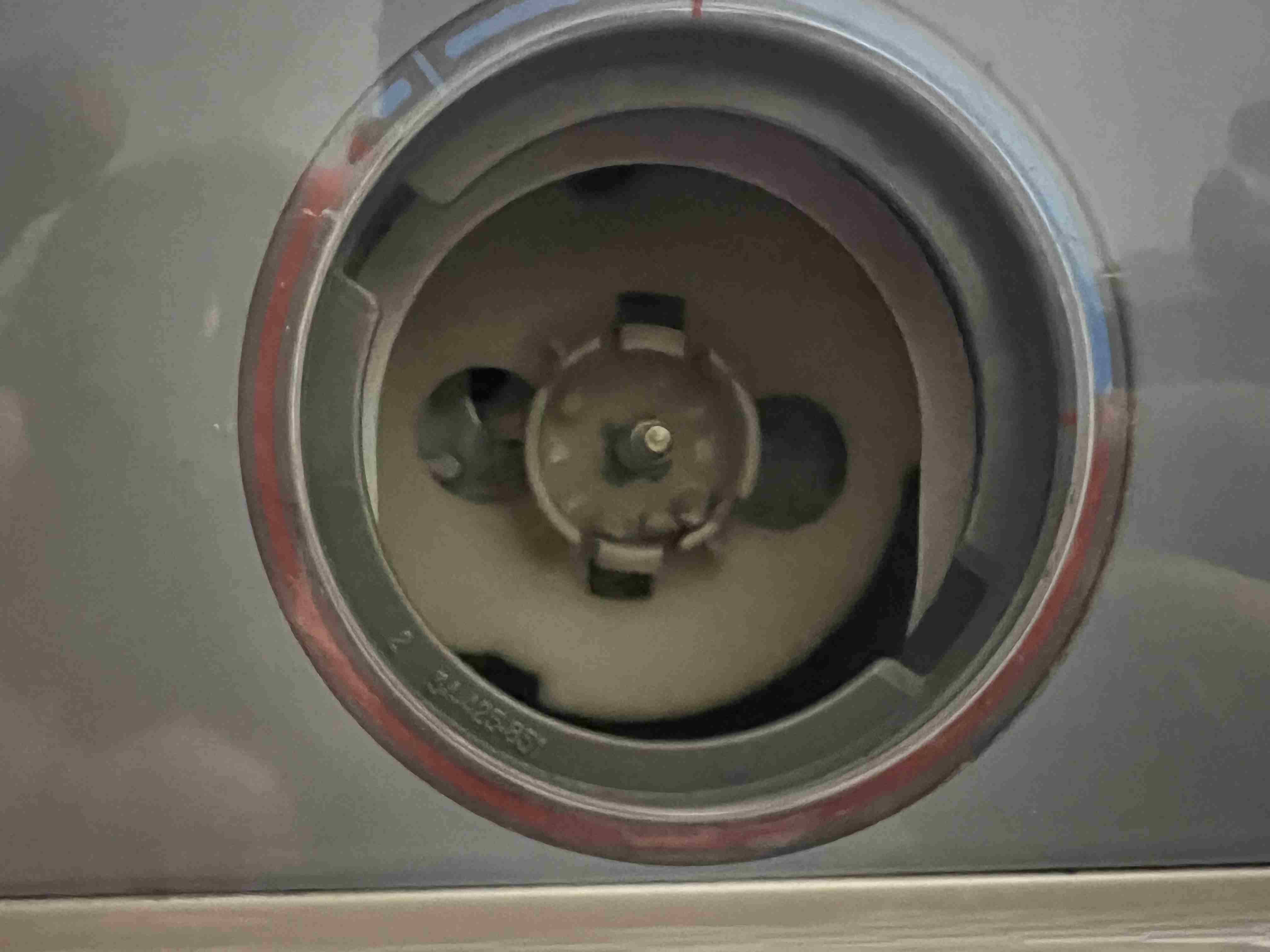

Fielux Inserito: 17 agosto Segnala Share Inserito: 17 agosto Buonasera a tutti! Sulla lavatrice Rex RF 214 (ha qualche annetto) di mia madre si è rotta la manopola di selezione dei programmi (gira a vuoto) e, smontandola, ho scoperto che i dentini sulla camma sono tutti rotti. Come si smonta la camma? Link al commento Condividi su altri siti More sharing options...
Stefano Dalmo Inserita: 17 agosto Segnala Share Inserita: 17 agosto (modificato) Togli il top e da sopra guarda se la camma è inserita nella lamiera del telaio , se lo è Gira la camma a mano in modo da allineare i fori con le teste delle viti che mantengono il timer , svita le viti , tira indietro il timer , in modo da rimanere la camma da sola , sgancia la camma . Se hai problemi di manualità devi togliere il cruscotto . Modificato: 17 agosto da Stefano Dalmo Link al commento Condividi su altri siti More sharing options...
