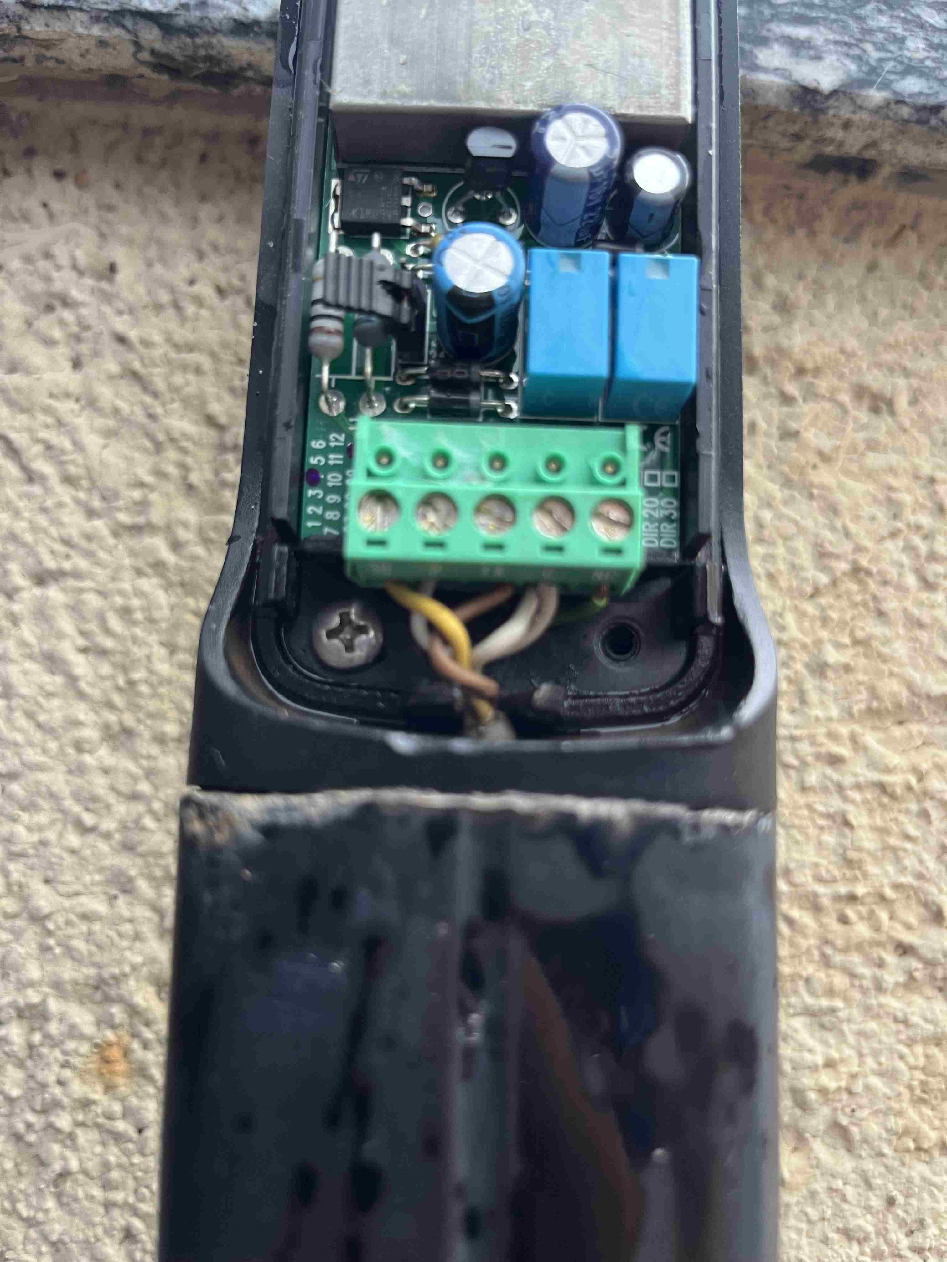

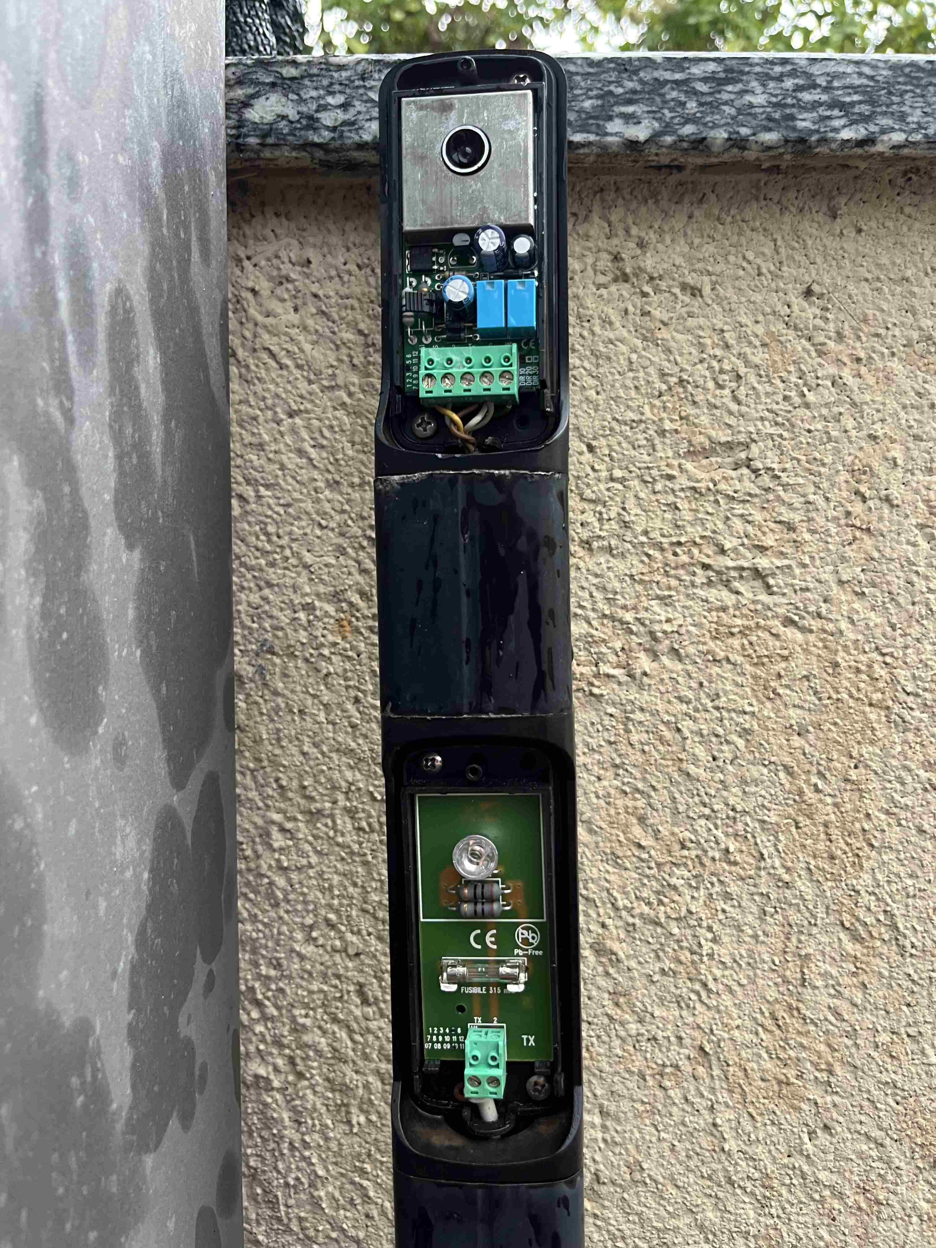

Utente87 Inserito: 18 agosto 2024 Segnala Inserito: 18 agosto 2024 Buongiorno il caso in questione comprende due cancelli scorrevoli comandati da due schede separati e due motori serie Bx came. Il cancello di sinistra funziona perfettamente mentre il problema è nato su quello di destra. In base a come sposto i deep switch 8-9-10 si accende la luce C3 gialla fissa. L’unico modo per farlo funzionare è agire sui deep switch ma in tal caso le fotocellule sono escluse. Le posizioni dei deep switch sono uguali identiche alla scheda del motore a fianco a differenza che quello guasto in caso si includano le fotocellule vada in blocco e si accende la luce C3 avete qualche consiglio? Devo cambiare fotocellule e metterle nuove o potrebbe essere qualcosa altro?
ROBY 73 Inserita: 18 agosto 2024 Segnala Inserita: 18 agosto 2024 Ciao Utente87, 4 ore fa, Utente87 ha scritto: ........Devo cambiare fotocellule e metterle nuove o potrebbe essere qualcosa altro? Prova a mettere in corto i due fili C-NC della / nella fotocellula ricevente e vedi se funziona, quindi se è così il problema sono le fotocellule, altrimenti se non dovesse ancora funzionare, il problema potrebbe essere il cavo. Misura anche la tensione in ingresso di entrambe le fotocellule. Quante coppie di fotocellule hai e che modello / articolo preciso sono? https://montaza.lv/content/files/CAME/CAME BX-243 manual.pdf
Utente87 Inserita: 19 agosto 2024 Autore Segnala Inserita: 19 agosto 2024 Sono queste puo essere che devo fare un ponticello tra 2 e c1?
ROBY 73 Inserita: 19 agosto 2024 Segnala Inserita: 19 agosto 2024 1 ora fa, Utente87 ha scritto: Sono queste Quindi le DIR10: https://camerussia.com/uploads/support/instructions/files/Dir.pdf 1 ora fa, Utente87 ha scritto: puo essere che devo fare un ponticello tra 2 e c1? Sulla centrale sì, ma nelle fotocellule devi mettere in corto il filo verde che è nel morsetto NC con il filo bianco che è nel morsetto 2. Quindi svita il filo verde e spostalo nel morsetto 2 assieme al filo bianco. Naturalmente le fotocellule saranno inibite e altrettanto naturalmente devi provare una sola coppia alla volta per capire quale ti dà i problemi,
