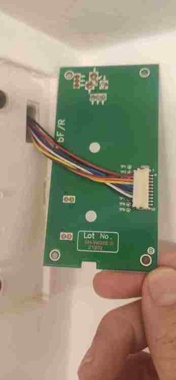

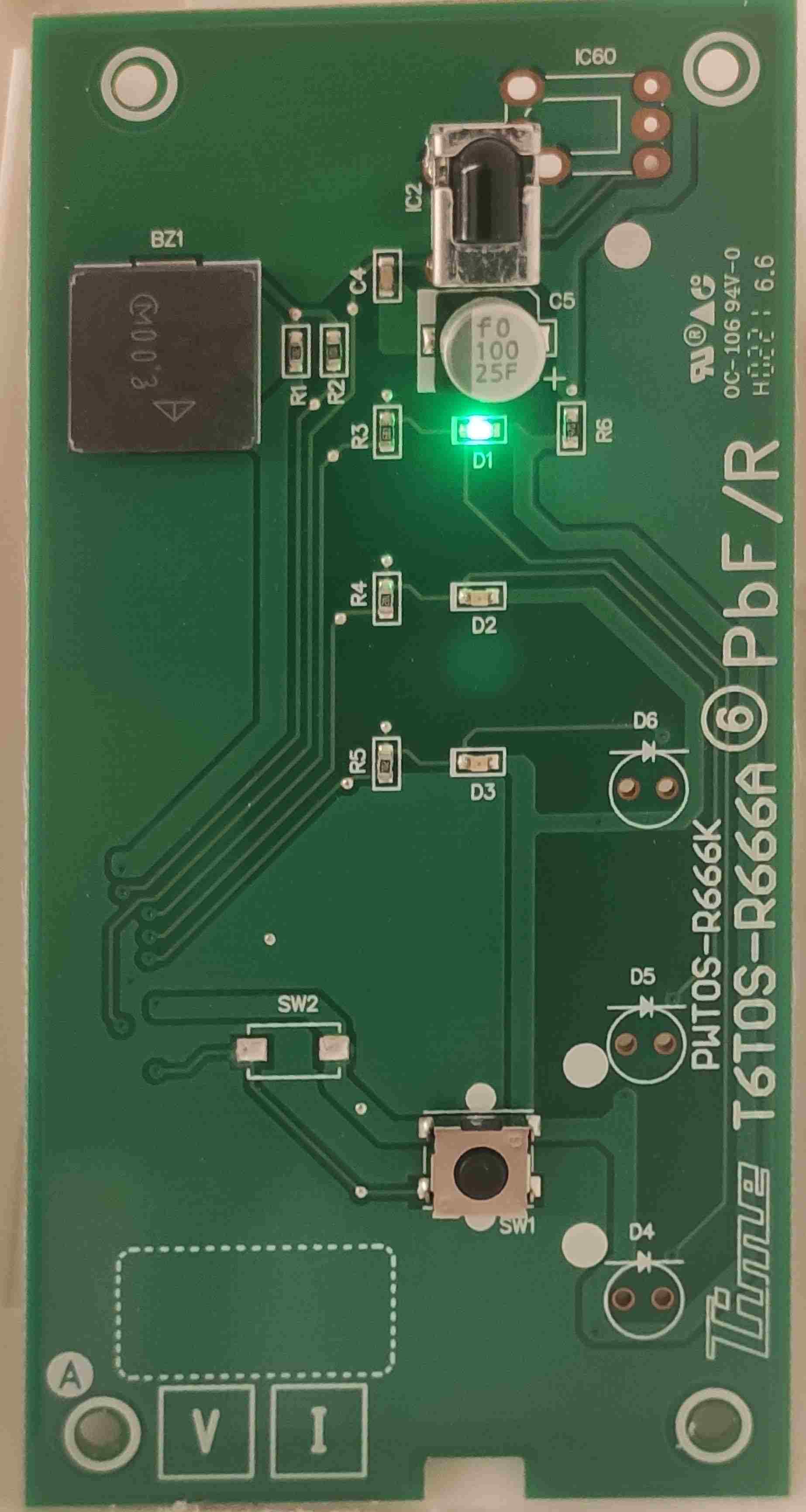

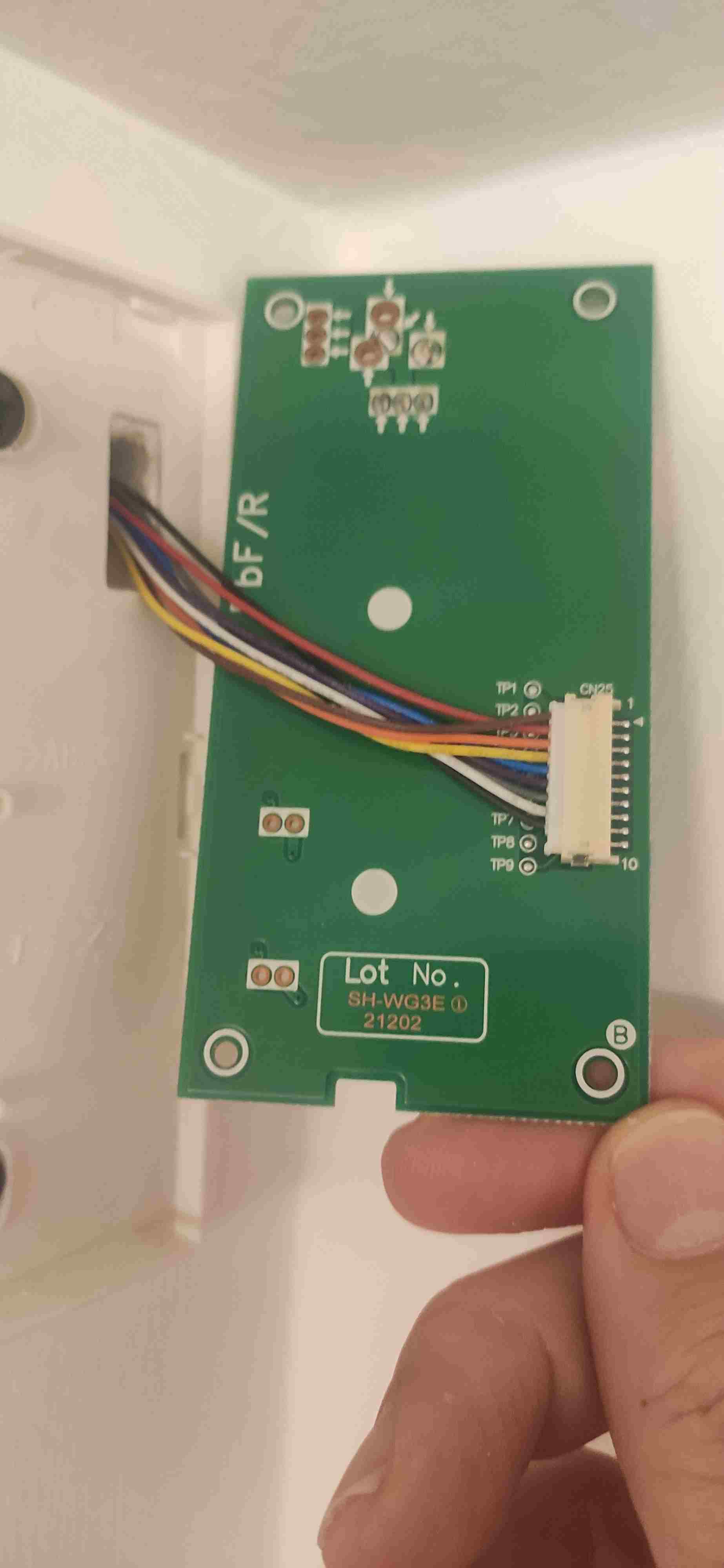

Drice Inserito: 18 agosto 2024 Segnala Inserito: 18 agosto 2024 (modificato) Ciao, ho un condizionatore Toshiba (centralizzato senza split). All'accensione e spegnimento emettono un forte beep a conferma del comando ricevuto. Vorrei individuare l'emettitore del segnale e, in qualche modo, attenuarne la potenza. Qualcuno sa da che parte cercare e come è fatto questo buzzer? Allego foto della scheda del ricevitore. Grazie Modificato: 18 agosto 2024 da Drice
Drice Inserita: 18 agosto 2024 Autore Segnala Inserita: 18 agosto 2024 (modificato) 1 ora fa, Dumah Brazorf ha scritto: Non è BZ1? perdonami non sono un'esperto, non saprei. Se fosse come posso intervenire? Modificato: 18 agosto 2024 da Drice
Nik-nak Inserita: 18 agosto 2024 Segnala Inserita: 18 agosto 2024 3 ore fa, Drice ha scritto: Allego foto della scheda del ricevitore. Inserisci una foto dell'altro lato della scheda
Dumah Brazorf Inserita: 18 agosto 2024 Segnala Inserita: 18 agosto 2024 Sì è quello. Tipo questo: https://it.farnell.com/murata/pklcs1212e20a0-r1/segn-acustico-piezo-12-5v-76db/dp/4126899 Direi che si potrebbe agire su R1 o R2. Oppure adesso che lo sai coprirlo con del materiale fonoassorbente.
Drice Inserita: 19 agosto 2024 Autore Segnala Inserita: 19 agosto 2024 9 ore fa, Dumah Brazorf ha scritto: Sì è quello. Tipo questo: https://it.farnell.com/murata/pklcs1212e20a0-r1/segn-acustico-piezo-12-5v-76db/dp/4126899 Direi che si potrebbe agire su R1 o R2. Oppure adesso che lo sai coprirlo con del materiale fonoassorbente. grazie mille per l'aiuto. Qualche consiglio per il materiale fonoassorbente? Devo tagliare un pezzo e incollarlo sopra? devo riempire tutta la scatola? c'è rischio che il materiale si surriscaldi a contatto con gli elementi della scheda?
Dumah Brazorf Inserita: 19 agosto 2024 Segnala Inserita: 19 agosto 2024 C'è poco da riempire, lì a destra c'è il ricevitore infrarossi. Sperimenta.
Drice Inserita: 19 agosto 2024 Autore Segnala Inserita: 19 agosto 2024 23 ore fa, Nik-nak ha scritto: Inserisci una foto dell'altro lato della scheda eccola 23 ore fa, Dumah Brazorf ha scritto: Sì è quello. Tipo questo: https://it.farnell.com/murata/pklcs1212e20a0-r1/segn-acustico-piezo-12-5v-76db/dp/4126899 Direi che si potrebbe agire su R1 o R2. Oppure adesso che lo sai coprirlo con del materiale fonoassorbente. ho provato a coprire ma il suono è ancora troppo forte, BZ1 si può togliere? non lo vedo saldato
Nik-nak Inserita: 19 agosto 2024 Segnala Inserita: 19 agosto 2024 18 minuti fa, Drice ha scritto: BZ1 si può togliere? non lo vedo saldato E' saldato, è un componente smd, ed in pins sono sotto il componente. Prova a dissaldare R2, senza perderla, e vedi se il buzzer emette ancora.
NovellinoXX Inserita: 19 agosto 2024 Segnala Inserita: 19 agosto 2024 (modificato) Guarda bene che ci deve essere una fessura/finestrella su uno dei lati da dove esce il suono; basta tappare quella. Modificato: 19 agosto 2024 da NovellinoXX
Drice Inserita: 19 agosto 2024 Autore Segnala Inserita: 19 agosto 2024 1 minuto fa, NovellinoXX ha scritto: Guarda bene che ci deve essere una fessura da dove esce il suono; basta tappare quello. intendi una fessura attorno a BZ1? domani riprovo a controllare meglio
NovellinoXX Inserita: 19 agosto 2024 Segnala Inserita: 19 agosto 2024 8 minuti fa, Drice ha scritto: intendi una fessura attorno a BZ1? Non una fessura tutto intorno, un foro piccolo, forse rettangolare, su un lato.
