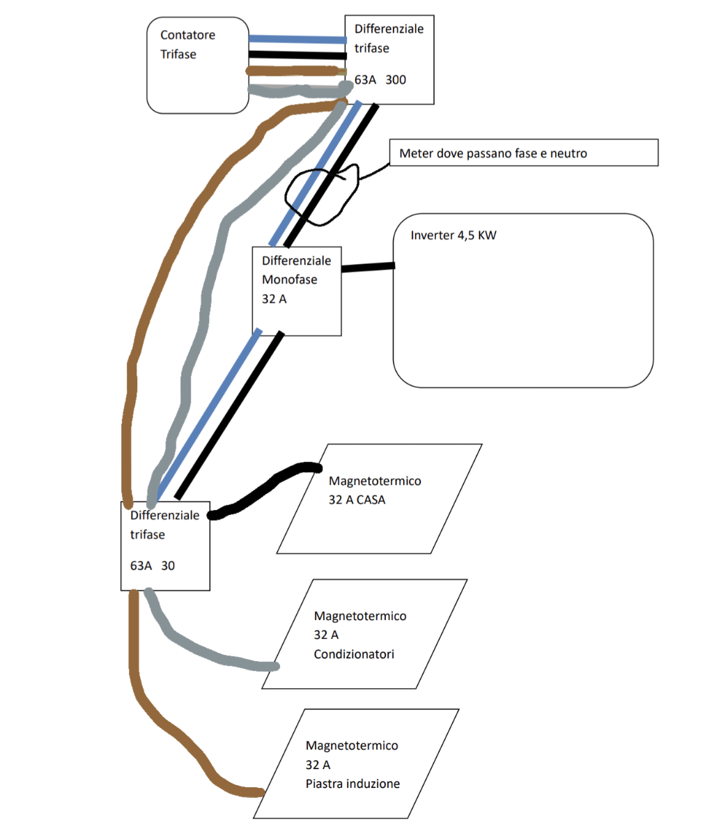

Problema passaggio a Trifase con inverter monofase
Buongiorno, ho un impianto fotovoltaico da 4,5 kw con accumulo da 8kw di zucchetti.
Sono dovuto passare da monofase a trifase per poter aumentare la potenza da Enel distribuzione a 9kw.
L'inverter è dietro un differenziale monofase da 32A posto a monte del differenziale trifase principale della casa.
Al differenziale monofase a monte dell'inverter passa una fase e il neutro (e' presente una pinza amperometrica)
E' stato strutturato il passaggio lasciando una fase così' come era per l'inverter (ossia fase e neutro che arrivano dal contatore) e lasciando le due fasi ulteriori, oltre a quella che arriva dal differenziale dell'inverter fino al differenziale trifase principale dell'abitazione.
Dal Differenziale principale di casa le fasi sono state suddivise verso i magnetotermici specifici, (Ad esempio una fase solo per la piastra ad induzione).
Il problema che ho è che appena si apre il magnetermico legato ad una delle fasi secondarie che non passa per l'inverter il differenziale dell'inverter salta immediatamente.
Il neutro passa per l'inverter ed è comune per tutte le fasi.
L'elettricista che ha fatto i lavori non sa come rimediare
Grazie in anticipo per ogni consiglio
22 ore fa, stefanocal72 ha scritto:
L'inverter è dietro un differenziale monofase da 32A posto a monte del differenziale trifase principale della casa.
La descrizione è poco dettagliata ; 32 A è il dato meno significativo .
Per ragionarci sopra servono tutti i dati dei 2 Interruttori :
Idn  ( 30mA, 100MA, 300mA....)
. Tipo   ( AC, A, B, F, Selettivo ... )
22 ore fa, stefanocal72 ha scritto:
Al differenziale monofase a monte dell'inverter passa una fase e il neutro (?)
22 ore fa, stefanocal72 ha scritto:
Il neutro passa per l'inverter (? ) ed è comune per tutte le fasi
Non riesco a capire ; dovresti specificare
Fase e Neutro verso il resto dell' Impianto Elettrico sono attestati al Differenziale lato Contatore
o lato Inverter ?
. Magari allega uno schema dei Collegamenti !
Buona giornata  !
Modificato: da piergius
Impaginazione
Questo dovrebbe essere lo schema dell'impianto attuale, scusa per l'approssimazione e grazie per la risposta
Ma il progettista lo hai chiamato?  Che tipologia di interruttori sono?
1 ora fa, stefanocal72 ha scritto:
dovrebbe essere lo schema dell'impianto attuale
Dato che il Montante è Trifase + Neutro , non gli è possibile attraversare il Differenziale Bipolare .
. Quindi solo l' Inverter Monofase debba restare sotto il Differenziale Bipolare C32 / Idn Non pervenuta ?
[ sarebbe il Dato principale, poiché interviene ! TIipo AC(1onda)? ; Tipo A(2onde)?  ; Tipo F(3 onde) ? ]
. Mentre i 2 fili Nero e Blu verso l' Impianto vadano attestati insieme ai cavi provenienti dal
Quadripolare C63 / Idn0,3A .
. Fai sapere se l' Elettricista approva !
Buona serata !
Modificato: da piergius
Impaginazione
