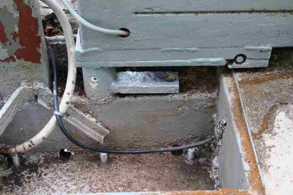

Perno di appoggio per cancello elettrico.
giorgio.
Salve,
volevo chiedervi un aiuto per il mio vecchio cancello.
Dalla foto che allego si vede la cassetta di metallo che ospitava il vecchio motore interrato, è stato installato circa quarant'anni fa.
Circa 20/30 anni fa un elettricista ha rifatto un po' tutto e ha tenuto buono il vecchio perno di appoggio e ha saldato la piastra del motore per lo sblocco al cancello.
Ora la domanda è: mi sapete dire se in quel cilindro ci sono dei cuscinetti, come si usa oggi, o è semplicemente un cilindro di acciaio dentro un'altro cilindro ?
Perchè il fatto è che gira male con attrito. Il cancello è bello pesante.
Giorgio
Uniformata la formattazione del testo.
Link al commento
Condividi su altri siti
Stefano Dalmo
Non c’è cuscinetto , ma in genere vi è un attacco laterale per la pompa di ingrassaggio,
si vede un foro , ma non si vede se è filettato  e manca il pezzo di presa rapida  o stà alla parte opposta .
comunque periodicamente va ingrassato .
Link al commento
Condividi su altri siti
Grazie Stefano.
Speravo ci fossero dei cuscinetti.
Il foro che si vede l'ho fatto io l'anno scorso perchè c'era molto attrito.
Mi è venuta questa idea pensando alla macchina da cucire che ha i fori dove bisogna oliare.
Gli sparavo dentro olio e usciva in fondo pieno di ruggine.
Sto tirando avanti fino a quando mi toccherà chiamare il fabbro.
Saluti
Giorgio
Link al commento
Condividi su altri siti
Stefano Dalmo
Ci devi mettere del grasso , magari con la bomboletta spray attraverso il foro che hai fatto ,
vedi se ha la presa per il grasso dalla parte opposta
Link al commento
Condividi su altri siti
No dalla parte opposta ho fatto un'altro foro.
Purtroppo non c'è modo di accedere.
Pensandoci, può essere che c'era un'apertura sopra ma è tutto saldato ora.
Giorgio
Link al commento
Condividi su altri siti
