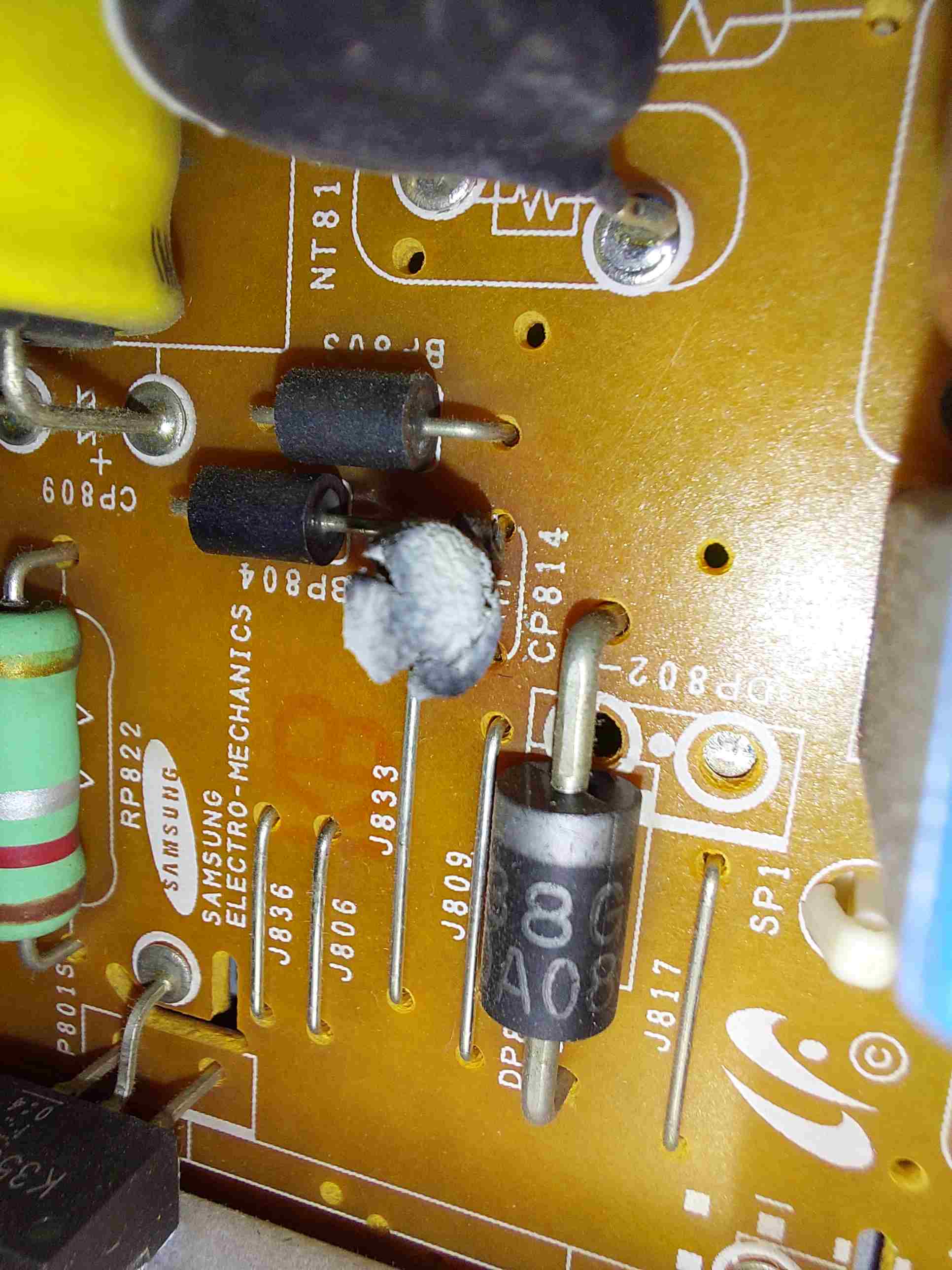

Samsung le32c450e1wxzt bruciata
Buonasera a tutti,
Forse la mia TV Samsung le32c450e1wxzt è arrivata al capolinea.
Mentre stavamo guardando la TV a volume moderato, sento un strano rumore, come di plastica ma non gli do peso. Dopo neanche un minuto sento una puzza di bruciato, scollego subito la spina ma noto qualcosa di incandescente dentro la TV. Domattina gli do un'occhiata ma credo che sia da buttare. A proposito, mentre tutto accadeva, la TV funzionava regolarmente, come è possibile?
Se non si fa nemmeno una ispezione visiva è difficile fare ipotesi.
1 ora fa, VERGHI1 ha scritto:
Scarica il service manual  https://elektrotanya.com/samsung_la22c450e1_la26c450e1_la32c450e1_chassis_n88a.pdf/download.html
con questo vedi le caratteristiche del condensatore bruciato e penso  vi saranno altri componenti da sostituire .
Controlla scrupolosamente oltre alla sezione primario anche il secondario del psu
Buongiorno, ti ringrazio.
Secondo la tua esperienza, come si è verificato il guasto?
Uso eccessivo della TV? Anzianità di servizio? Sbalzo di corrente? Fulmine?
CP814=220pf 1kv da sostituire, se lo hai spento in tempo forse non ha causato altri danni comunque controlla dopo avet sostituito il condensatore  il mosfet QP801S che non sia andato in corto e i componenti che gravitano su di esso.
Allego schema della PSU a questo LINK
5 ore fa, VERGHI1 ha scritto:
Condensatore a fine vita, guasto ricorrente
La TV ha 14 anni sicuro.
Meglio così, pensavo dipendesse dall'impianto elettrico che non è.. manca filo giallo-verde 🫣
5 ore fa, Videotecnico ha scritto:
CP814=220pf 1kv da sostituire, se lo hai spento in tempo forse non ha causato altri danni comunque controlla dopo avet sostituito il condensatore  il mosfet QP801S che non sia andato in corto e i componenti che gravitano su di esso.
Allego schema della PSU a questo LINK
L'ho spento appena ho sentito odore di bruciato. Stamattina ho aperto la TV e non avendo visto nulla di sospetto ho riattaccato la corrente e il cp814 si è bruciato davanti ai miei occhi.
5 ore fa, Videotecnico ha scritto:
CP814=220pf 1kv da sostituire, se lo hai spento in tempo forse non ha causato altri danni comunque controlla dopo avet sostituito il condensatore  il mosfet QP801S che non sia andato in corto e i componenti che gravitano su di esso.
Allego schema della PSU a questo LINK
E invece se volessi sostituire la PSU? Quanto mi costerebbe?
Riccardo Ottaviucci
cercala in rete, di solito 30/40€
