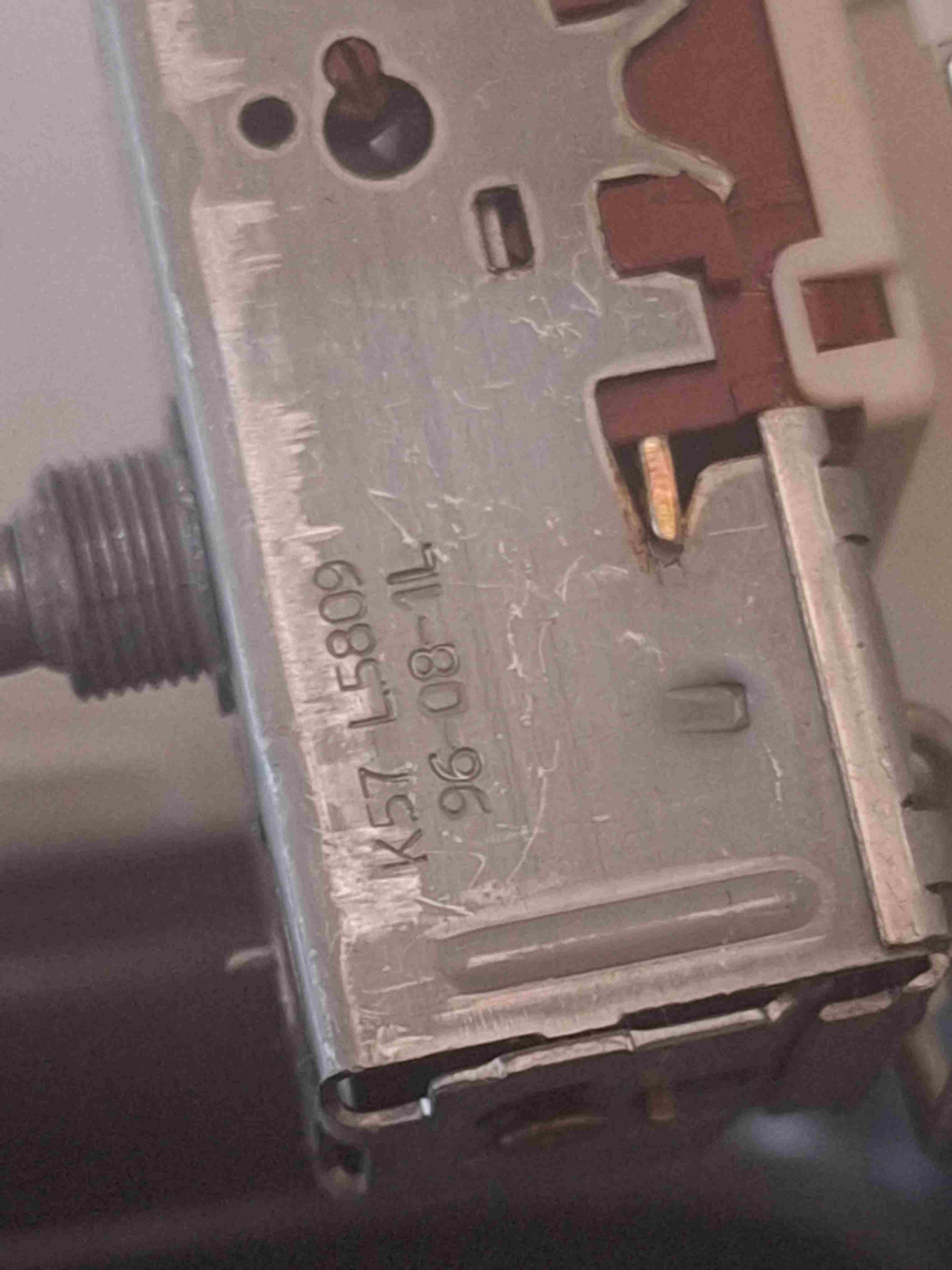

zanzosca Inserito: 21 agosto 2024 Segnala Inserito: 21 agosto 2024 Salve, ho un frigorifero della REX marca "FI 22/10 2CF", con doppia porta e congelatore. Il problema si trova nel frigorifero, in pratica non parte più. Alcune volte parte da solo, ma altre volte parte solo dopo aver dato un colpetto/pugno sulla scatoletta dove si trova il termostato e la luce (anche girando la rotella della temperatura, capita poche volte però). Cosa potrà mai essere secondo voi? Quando parte raffredda, il fatto è che continua a non partire quasi mai. Grazie per le eventuali risposte, se servono ulteriori dchiarezze ditemelo pure.
Stefano Dalmo Inserita: 21 agosto 2024 Segnala Inserita: 21 agosto 2024 Sostituisci il termostato e risolvi.
zanzosca Inserita: 21 agosto 2024 Autore Segnala Inserita: 21 agosto 2024 Ho un termostato modello "K57-L5809", a quanto pare non è semplice da reperire. Per caso va bene qualche altro modello con caratteristiche simili? Se sì mi può consigliare quale? Grazie infinite.
zanzosca Inserita: 23 agosto 2024 Autore Segnala Inserita: 23 agosto 2024 Qualcuno riesce ad aiutarmi?
Stefano Dalmo Inserita: 23 agosto 2024 Segnala Inserita: 23 agosto 2024 Termostato universale ATEA frigo doppia porta.
zanzosca Inserita: 23 agosto 2024 Autore Segnala Inserita: 23 agosto 2024 Ok. Per caso Lei riesce a mandarmi un link per poterlo acquistare? Ho paura di sbagliare termostato. Va bene anche se lo vendono su eBay. Grazie mille.
zanzosca Inserita: 24 agosto 2024 Autore Segnala Inserita: 24 agosto 2024 Riesce a inviarmi il link per poterlo acquistare? Non so se sbaglio a comprarlo.
Stefano Dalmo Inserita: 24 agosto 2024 Segnala Inserita: 24 agosto 2024 (modificato) https://amzn.eu/d/j4r308d controlla se la sonda da 1,2 m basta. , se fosse lunga la arrotoli nel vano porta termostato . se fossero corta , ne devi trovare uno con la sonda adeguata Modificato: 24 agosto 2024 da Stefano Dalmo
zanzosca Inserita: 24 agosto 2024 Autore Segnala Inserita: 24 agosto 2024 Ok grazie. Allora il range di temperatura è lo stesso o simile. Funzionerà spero. Il mio termostato è lunghezza capillare 500mm; freddo +3/ -26°C; caldo +8/ -16 °C
zanzosca Inserita: 25 agosto 2024 Autore Segnala Inserita: 25 agosto 2024 È corretto e rispetto più o meno i valori quello che mi ha linkato giusto?
Stefano Dalmo Inserita: 25 agosto 2024 Segnala Inserita: 25 agosto 2024 Mi sembra ovvio che se non fosse compatibile non lo avrei postato .
