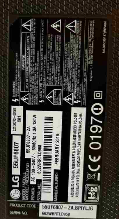

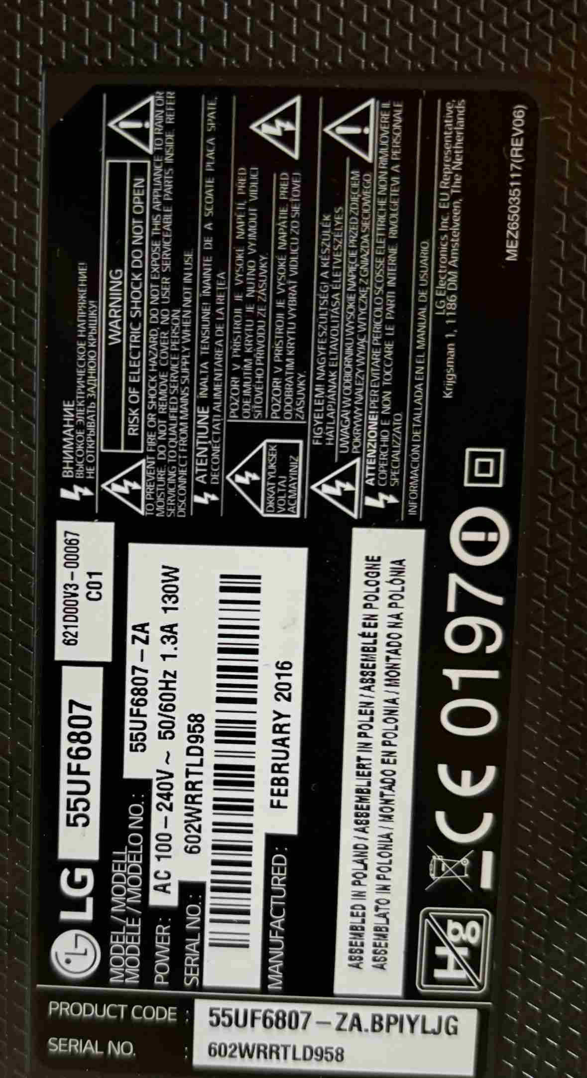

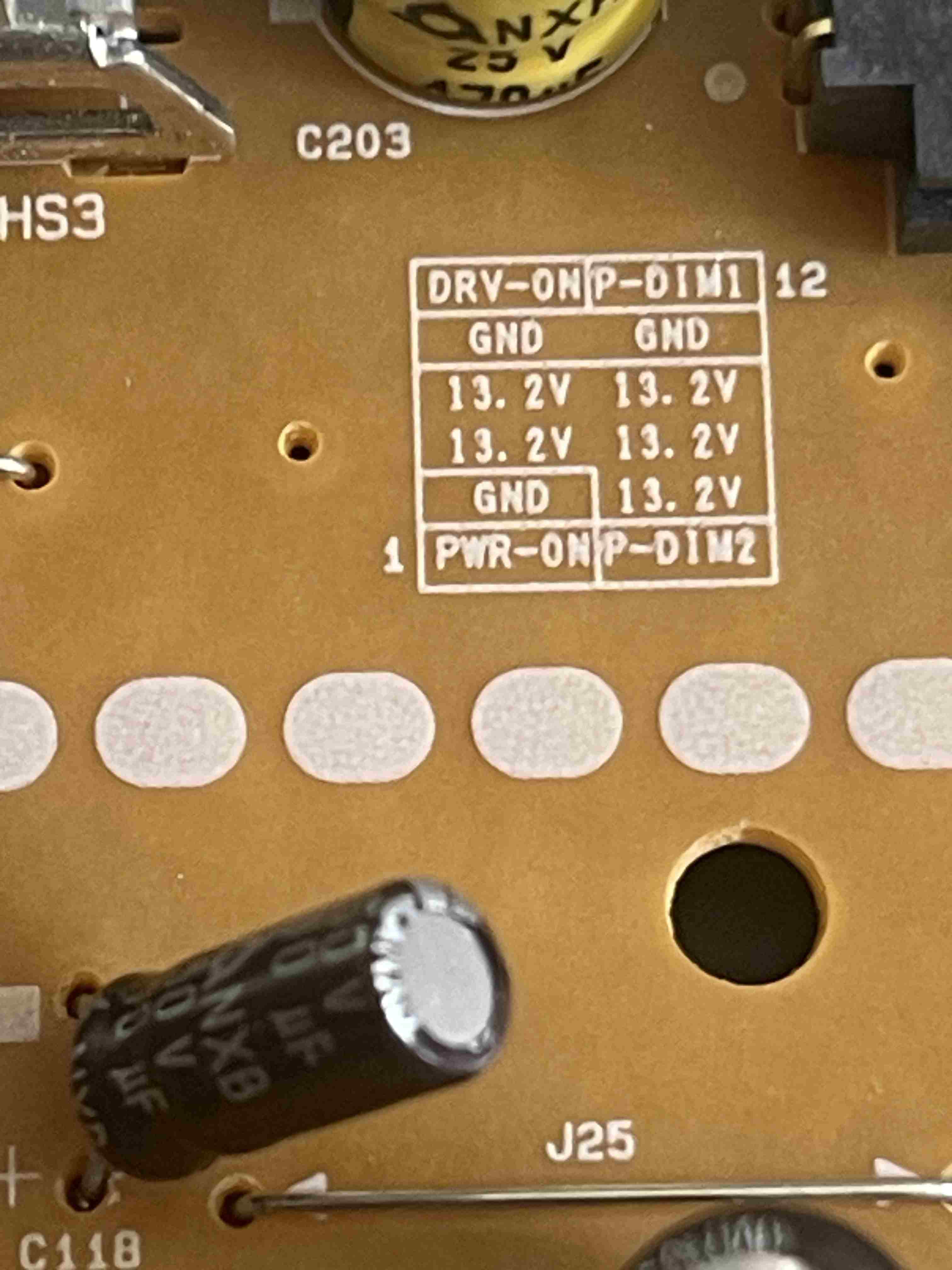

Tv LG55UF6807 non si avvia led standby 3 lampeggi
Buongiorno a tutti ho un problema con questo tv . Come detto ho solo il led rosso che lampeggia 3 volte . Il tv monta alimentatore EAY66490601 . Posto foto delle tensioni che ci dovrebbero essere in uscita verso la main , io invece rilevo solo 8,7 V nei punti  dove dovrebbe esserci la 13,2 . La retroilluminazione funziona . Gentilmente chiedo aiuto e schema alimentatore . Grazie buona giornata. IMG_5319.thumb.jpeg.295ca9e052a8af910e484ef68ded7afc.jpeg
Riccardo Ottaviucci
stacca la main e vedi se sale a 13.Se non sale il problema è sulla PS. Se sale potrebbe essere la main che assorbe troppo
Ho provato non c’è differenza .. ho il forte  dubbio che ci possa essere un problema sull’alimentazione anche perché non c’è la minima tensione al connettore della retroilluminazione all’avvio .
Grazie per il service , la sigla sembrerebbe esatta .
