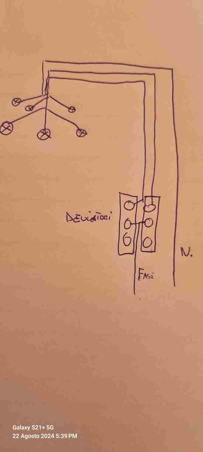

mayama Inserito: 22 agosto Segnala Share Inserito: 22 agosto Buonasera a tutti chiedo aiuto per cosa usare e come collegare,vorrei accendere con comandi vocali un lampadario con 6 lampadine che si accendono 3 per volta. Vorrei usare sonoff oppure Shelly ma quale? Vi allego schema di com'è ora collegato. Grazie a tutti Mayama Link al commento Condividi su altri siti More sharing options...
elettromega Inserita: 22 agosto Segnala Share Inserita: 22 agosto Prova a vedere le lampadine Philips hue Link al commento Condividi su altri siti More sharing options...
