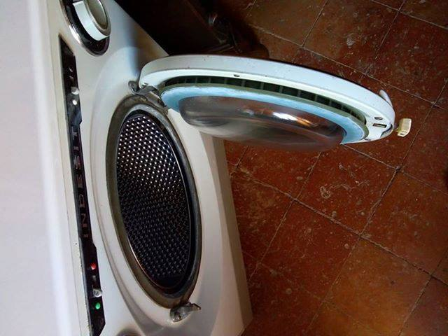

techno99 Inserito: 22 agosto Segnala Share Inserito: 22 agosto Buonasera a tutti, questa sera sono entrato nel service mode della mia Miele WCR890WPS ed ho modificato il parametro "aumento temperatura" mettendolo su on ed anche il parametro allergy è statomesso su on. Qualcuno di voi sa cosa cambia mettendo in on l'aumentotemperatura? Link al commento Condividi su altri siti More sharing options...
borgo77 Inserita: 23 agosto Segnala Share Inserita: 23 agosto ciao io sulla mia l'ho fatto ormai da anni, permette di raggiungere le effettive temperature impostate nella mia, WCG 360 la funzione allergy, che ho prontamente attivato, fa di default 3 risciacqui in molti programmi, come cotone, lavaindossa, jeans/scuri, camicie che con la funzione più acqua mi permette di effettuarne sempre 4 io ho anche attivato la funzione candeggio che allunga di 10 minuti la durata del lavaggio Link al commento Condividi su altri siti More sharing options...
techno99 Inserita: 23 agosto Autore Segnala Share Inserita: 23 agosto Grazie 1000 borgo77, vedo allora di attivare anche il candeggio! Link al commento Condividi su altri siti More sharing options...
borgo77 Inserita: 23 agosto Segnala Share Inserita: 23 agosto 10 minuti fa, techno99 ha scritto: vedo allora di attivare anche il candeggio! considera che la mia è un modello un po vecchio, anche se l'hanno scorso ho fatto l'aggiornamento del software tramite pc magari le nuove versioni hanno voci differenti Link al commento Condividi su altri siti More sharing options...
techno99 Inserita: 23 agosto Autore Segnala Share Inserita: 23 agosto L'opzione candeggio è presente anche sulla mia è l'ho appena attivata. Più tardi provo a fare un ciclo di lavaggio per vedere le differenze. Link al commento Condividi su altri siti More sharing options...
bakasana Inserita: 24 agosto Segnala Share Inserita: 24 agosto Quote permette di raggiungere le effettive temperature impostate Ciao a tutti Scusate l'ignoranza, ma io ero rimasto ai modelli di alta gamma più vecchi che avevano la possibilità di abbassare a 85 la temperatura del ciclo a 95 gradi per evitare l'ebollizione nelle zone di montagna, dove l'acqua bolle prima a causa dell'altitudine... ."in che senzo" (come direbbe Mimmo 😄) permette di raggiungere le temperature effettive? Link al commento Condividi su altri siti More sharing options...
borgo77 Inserita: 24 agosto Segnala Share Inserita: 24 agosto 3 ore fa, bakasana ha scritto: permette di raggiungere le temperature effettive? ciao, nel senso che, a parte i 90 gradi che, se non imposto l'abbassamento li raggiunge comunque, con l'opzione aumento temperatura fa i 60/50/40/30 reali, cosa che se non viene impostata non avviene è un opzione molto valida, io ad esempio ho tra le altre una W5983 che se imposto i cotoni 60 con l'opzione breve raggiunge i 50, controllato con il pc Link al commento Condividi su altri siti More sharing options...
bakasana Inserita: 25 agosto Segnala Share Inserita: 25 agosto Quote ciao, nel senso che, a parte i 90 gradi che, se non imposto l'abbassamento li raggiunge comunque, con l'opzione aumento temperatura fa i 60/50/40/30 reali, cosa che se non viene impostata non avviene Roba da matti..... ma perché non raggiunge le temperature effettive a meno di non attivare l'opzione?? A questo punto era meglio la Indesit K5 "Superautomatica" seconda serie senza la vasca di recupero, che lavava con la temperatura selezionata e con l'opzione "temperatura ascendente" la aumentava ! Link al commento Condividi su altri siti More sharing options...
borgo77 Inserita: 25 agosto Segnala Share Inserita: 25 agosto Purtroppo in virtù del fantomatico risparmio energetico quasi tutte le lavatrici odierne in molti casi non raggiungono le temperature selezionata soprattutto i 90 e i 60 sono quasi sempre di circa 10 gradi in meno, e non solo nei cicli normativi Link al commento Condividi su altri siti More sharing options...
techno99 Inserita: 25 agosto Autore Segnala Share Inserita: 25 agosto Ne approfitto allora per chiederti un'altra info: ho messo ad on anche la funzione allergy e me la ritrovo anche tra le opzioni del programma cambia qualcosa se la seleziono o meno? Grazie come sempre delle eventuali risposte. Link al commento Condividi su altri siti More sharing options...
borgo77 Inserita: 25 agosto Segnala Share Inserita: 25 agosto l'opzione allergy che ti trovi tra le varie selezionabili da display aggiunge, almeno nella mia, la funzione vapore dopo la fase di lavaggio, riscaldando il cesto con pochissima acqua per effettuare una completa igienizzazione dei capi è indipendente dalle funzioni da service mode Link al commento Condividi su altri siti More sharing options...
bakasana Inserita: 26 agosto Segnala Share Inserita: 26 agosto (modificato) Quote Purtroppo in virtù del fantomatico risparmio energetico quasi tutte le lavatrici odierne in molti casi non raggiungono le temperature selezionata soprattutto i 90 e i 60 sono quasi sempre di circa 10 gradi in meno, e non solo nei cicli normativi Annamo bene...proprio bene! , come direbbe la Sora Lella 😄 Comunque é vero.... anche la mia "quasi vintage" Miele W 3224 del 2011 a 60 e 90 fa 10 gradi di meno (misurato col termometro laser contro il vetro dell'oblo') . E a 60 gradi con l'opzione "breve" sicuramente ancora meno, dato che se fa pochi rabbocchi scarica l'acqua del lavaggio dopo 20 minuti invece di 40 Modificato: 26 agosto da bakasana Link al commento Condividi su altri siti More sharing options...
Ganimede77 Inserita: 26 agosto Segnala Share Inserita: 26 agosto Il 25/08/2024 alle 08:46 , bakasana ha scritto: ma perché non raggiunge le temperature effettive a meno di non attivare l'opzione?? Efficienza energetica? Il 25/08/2024 alle 08:46 , bakasana ha scritto: la temperatura selezionata e con l'opzione "temperatura ascendente" la aumentava ! Magari serviva anche per i detergenti enzimatici dell'epoca che non erano, così "vivi" come quelli attuali. Link al commento Condividi su altri siti More sharing options...
Ciccio 27 Inserita: 26 agosto Segnala Share Inserita: 26 agosto 1 ora fa, Ganimede77 ha scritto: Magari serviva anche per i detergenti enzimatici dell'epoca che non erano, così "vivi" come quelli attuali. OT culturale: era necessaria perché il riscaldamento avveniva a cestello fermo, quindi al riavvio del ciclo la massa fredda fuori dall'acqua abbatteva la temperatura, e allora quella levetta lasciava accesa la resistenza mentre il timer proseguiva. La "temperatura discendente" era l'altra posizione della levetta, passata poi nella funzione "non stiro" e "mezzo carico" nei modelli successivi. Link al commento Condividi su altri siti More sharing options...
Ganimede77 Inserita: 26 agosto Segnala Share Inserita: 26 agosto 3 ore fa, Ciccio 27 ha scritto: OT culturale: era necessaria perché il riscaldamento avveniva a cestello fermo, quindi al riavvio del ciclo la massa fredda fuori dall'acqua abbatteva la temperatura, e allora quella levetta lasciava accesa la resistenza mentre il timer proseguiva. mah, sempre per coltura, non avevano il soffietto queste vecchie Indesit? Link al commento Condividi su altri siti More sharing options...
Ciccio 27 Inserita: 26 agosto Segnala Share Inserita: 26 agosto Tutto il mobile oscilla in centrifuga. Cerca i video sul tubo. (Ora basta, però. 😉) Link al commento Condividi su altri siti More sharing options...
