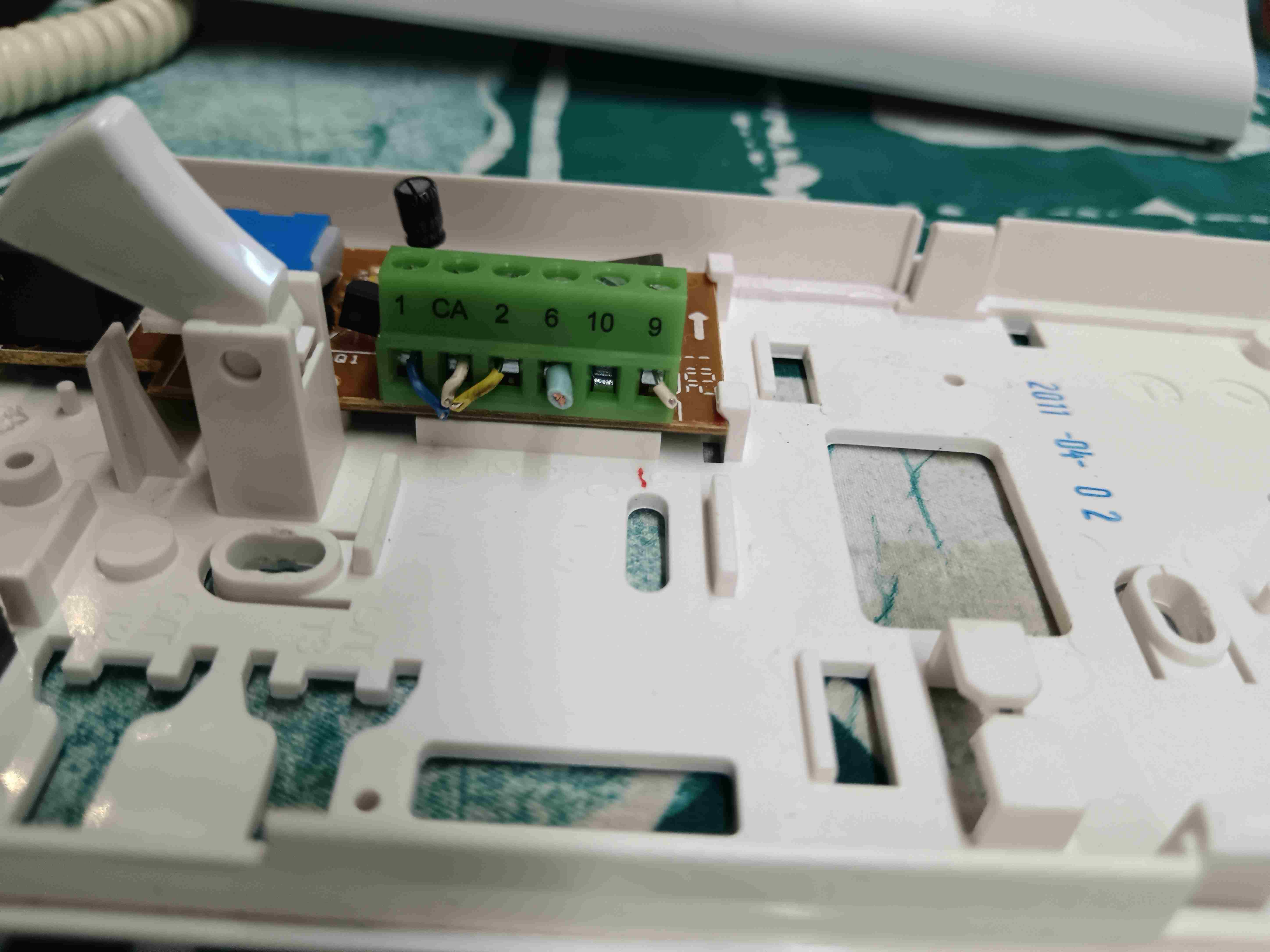

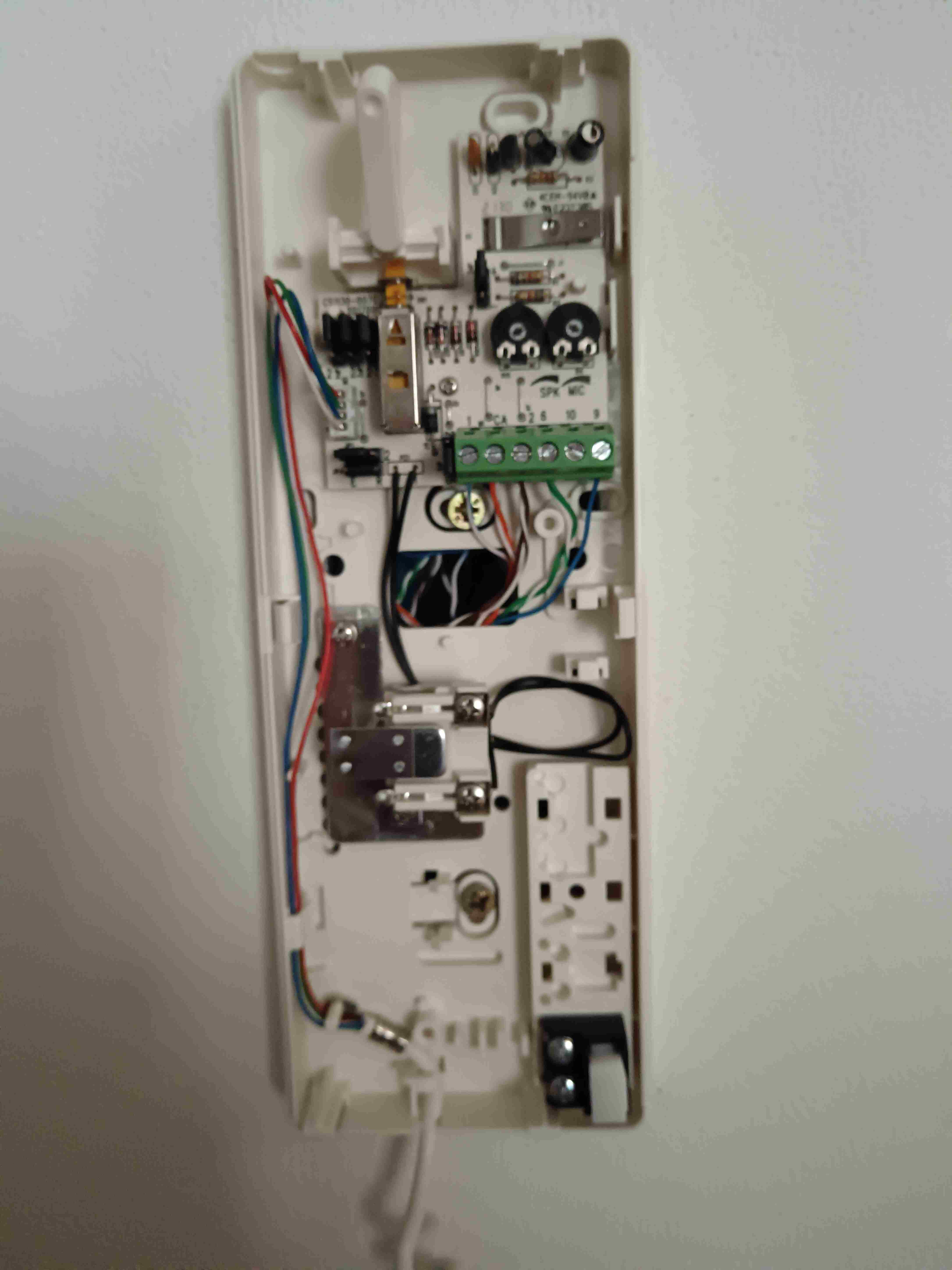

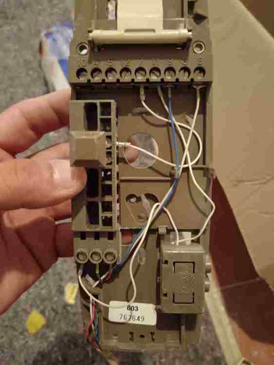

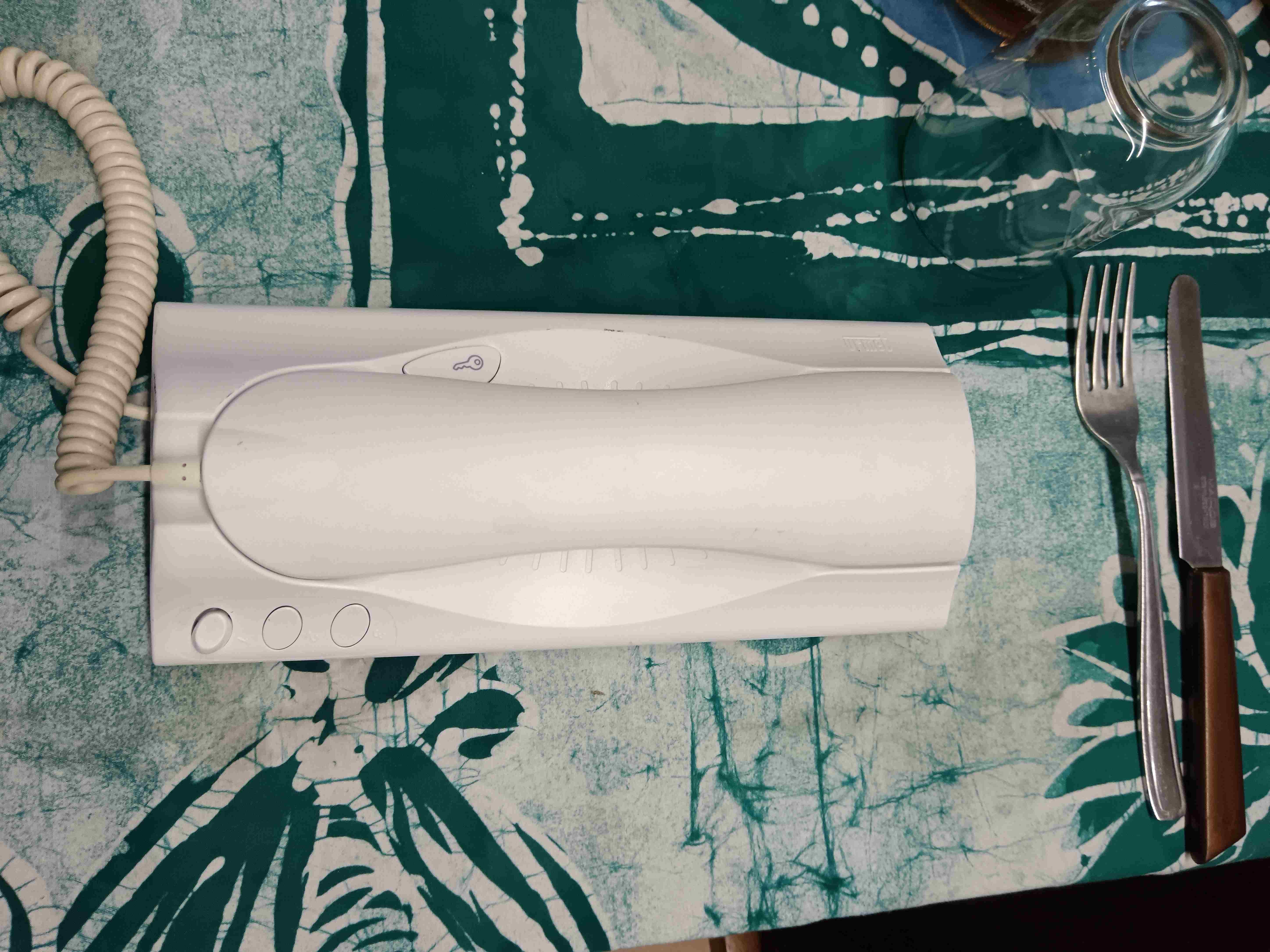

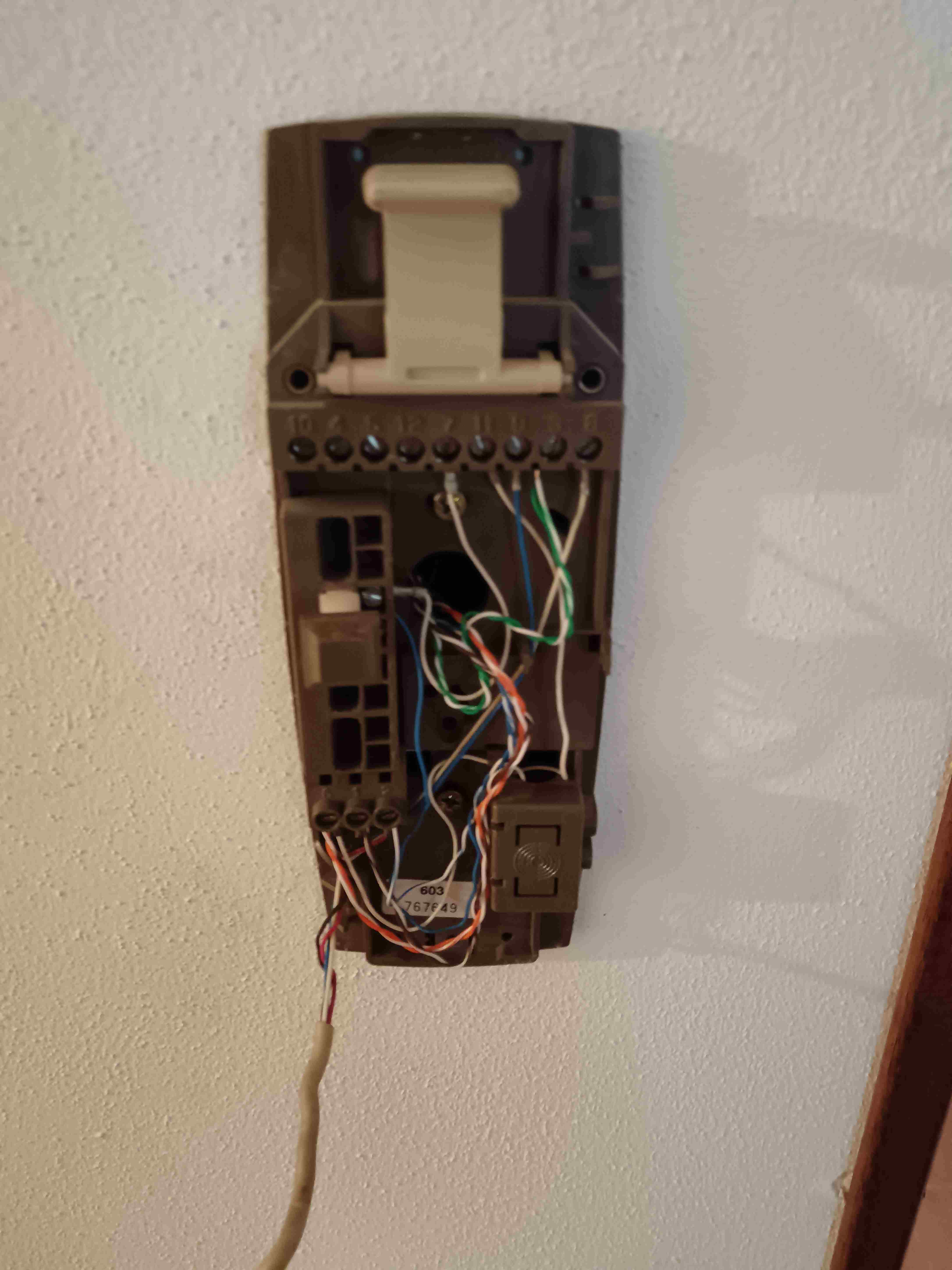

mithe Inserito: 23 agosto 2024 Segnala Inserito: 23 agosto 2024 Buongiorno avrei bisogno di un consiglio... In un appartamento in fase di ristrutturazione il muratore ha scollegato la vecchia cornetta senza lasciarmi nei morsetti i testimoni e senza neanche segnarmi i fili... Io purtroppo ho 3 grigi un nero ed un giallo.... Com'è posdibile a risalire ai collegamenti.... Grazie
Maurizio Colombi Inserita: 23 agosto 2024 Segnala Inserita: 23 agosto 2024 Purtroppo nn ti resta altro che andare a tentativi. Io di solito parto dall'apriporta, uno dei due è anche il comune. Il 3 ed il T li hai trovati A seguire tutto il resto, la suoneria che riesci a trovare senza aiuto (con un tester o chiudendo il pulsante) sarà il 6, che "suona" con il 3, uno dei due fili di prima. Lo puoi collegare, che è sicuro. Allora: 3 comune, T apriporta, 6 suoneria, collegati; ti mancano 1 e 2 che sono la fonica. collegali a caso e prova a soffiare se torna l'audio, altrimenti li inverti. Ci vuole più tempo a cominciare che a fare il lavoro!
mithe Inserita: 23 agosto 2024 Autore Segnala Inserita: 23 agosto 2024 Ok proverò.... E se invece vorrei metterne una nuova è possibile con quelle universali....??
Maurizio Colombi Inserita: 23 agosto 2024 Segnala Inserita: 23 agosto 2024 Certamente, ma prima devi sempre trovare i fili giusti, altrimenti come li colleghi?
mithe Inserita: 24 agosto 2024 Autore Segnala Inserita: 24 agosto 2024 Certo proverò con quella vecchia e poi una volta trovati monterò quella nuova Mille grazie
mithe Inserita: 9 settembre 2024 Autore Segnala Inserita: 9 settembre 2024 Buongiorno.... Ho trovato i fili e gli ho collegati sulla vecchia cornetta... Ora se voglio sostituirla con quella allegata in foto come la collego??? Grazie...
ROBY 73 Inserita: 9 settembre 2024 Segnala Inserita: 9 settembre 2024 Ciao mithe, 1 ora fa, mithe ha scritto: Ho trovato i fili e gli ho collegati sulla vecchia cornetta... Ora se voglio sostituirla con quella allegata in foto come la collego??? URMET "Nuovo" BTicino vecchio - morsetto 1 = morsetto 2 = Altoparlante; - morsetto 2 = morsetto 1 = Microfono; - morsetto 6 = morsetto 3 = Comune; - morsetto 9 = morsetto T = Apri cancello; Per il campanello invece, il citofono Urmet è a chiamata elettronica e quindi non è compatibile con quello vecchio BTicino (o Seko o Terraneo che sia, sempre stessa casa è). Quindi se riesci togli il ronzatore dal vecchio citofono e lo adatti nel nuovo Urmet collegandolo tra il morsetto 6 ed il filo che prima arrivava nel morsetto 6, ma attenzione che NON puoi collegarlo nel CA, usa un morsetto volante esterno per giunzioni. Attenzione che potresti anche sentire dei ronzii o rumori di fondo, perché l'Urmet non è esattamente compatibile al 100% con il vecchio impianto, comunque intanto prova, poi vedi come vanno le cose. Altrimenti dovrai pensare ad un citofono nuovo "universale" e se ti piace la forma linea di quello che hai già, prendi l'Urmet 1133/15
mithe Inserita: 11 settembre 2024 Autore Segnala Inserita: 11 settembre 2024 Allora il ronzatore di quello vecchio non funziona... Quindi dovrò prendere una cornetta nuova... Ho trovato Urmet 1130/16 va bene??? È uguale alla 1130 /15??? Se si collego tutti i morsetti uguali??? Grazie
ROBY 73 Inserita: 11 settembre 2024 Segnala Inserita: 11 settembre 2024 43 minuti fa, mithe ha scritto: ......Ho trovato Urmet 1130/16 va bene??? È uguale alla 1130 /15??? Sì, sono uguali per il tuo caso, cambia solo la forma. 45 minuti fa, mithe ha scritto: Se si collego tutti i morsetti uguali??? Sì, come te li ho descritti ieri ed il filo che era collegato sul morsetto 6 del BTicino, lo colleghi al morsetto CA dell'Urmet. Facci sapere
mithe Inserita: 14 settembre 2024 Autore Segnala Inserita: 14 settembre 2024 Ho effettuato i collegamenti con il nuovo citofono urmet 1130/16...ma non funziona niente.... Ho controllato tutto bene ed è tutto giusto e corrispondente con i fili che avevo collegato nel vecchio citofono.... Devo settare qualcosa? Non sento nemmeno il fruscio di quando collego i fili dell autoparlante.... Cosa potrebbe essere???
ROBY 73 Inserita: 14 settembre 2024 Segnala Inserita: 14 settembre 2024 1 ora fa, mithe ha scritto: ...ma non funziona niente.... Posta le foto di quello che hai "combinato" e poi ne riparliamo
mithe Inserita: 16 settembre 2024 Autore Segnala Inserita: 16 settembre 2024 Ho ricollegato quello vecchio e la fonica si sente ma non apre il cancelletto... e poi dal posto esterno non suona
ROBY 73 Inserita: 16 settembre 2024 Segnala Inserita: 16 settembre 2024 2 ore fa, mithe ha scritto: ......non apre il cancelletto... e poi dal posto esterno non suona Visto che non sappiamo come fossero collegati e da come ho capito, non sappiamo nemmeno con certezza se prima funzionasse tutto o meno, prova ad invertire la coppia bianco / arancio con il filo blu sul citofono BTicino sui morsetti 6 e T e sull'Urmet CA e 9 e vedi cosa succede. Per il resto sembra giusto
mithe Inserita: 19 settembre 2024 Autore Segnala Inserita: 19 settembre 2024 Ho provato a invertire i fili ma nulla.... So per certo che il 3 è il verde /verdebianco mentre il T il blu anche perchevho visto un altra cornetta dell appartamento vicino....
ROBY 73 Inserita: 19 settembre 2024 Segnala Inserita: 19 settembre 2024 4 ore fa, mithe ha scritto: ......So per certo che il 3 è il verde /verdebianco mentre il T il blu anche perchevho visto un altra cornetta dell appartamento vicino.... Ma il tuo vicino ha il tuo stesso tipo di cavo CAT5E? Perché se è solo blu, ma è un cavo diverso o fili singoli, probabilmente è solo una coincidenza. Inoltre, se il filo blu andava collegato sul morsetto T, di conseguenza il cancello si dovrebbe aprire, anche perché come hai già detto, il verde - bianco / verde è quasi certamente il comune, visto che hai detto che l'audio funziona bene. A questo punto bisogna controllare l'integrità dei fili. Se te la senti e lo sai fare e soprattutto gli altri condòmini te lo permettono, sarebbe il caso di aprire la scatola condominiale da dove parte il tuo cavo e collegare lì il citofono con uno spezzone di cavo "volante". Oppure prova a collegare il tuo (o i tuoi citofoni se hai ancora l'Urmet 1130/16) nell'appartamento del tuo vicino, tanto per essere sicuri che questi funzionino
mithe Inserita: 20 settembre 2024 Autore Segnala Inserita: 20 settembre 2024 L impianto è molto vecchio in ogni appartamento c è un filo nero un filo giallo e tre grigi.... Ho dovuto giuntarli come dicevo all inizio perché il muratore ha fatto che tagliarli senza lasciare i testimoni... Quindi il il blu sarebbe il nero il giallo la coppia verde/biancoverde e i grigi le altre coppie
ROBY 73 Inserita: 20 settembre 2024 Segnala Inserita: 20 settembre 2024 8 ore fa, mithe ha scritto: in ogni appartamento c è un filo nero un filo giallo e tre grigi........ Se hai uno spezzone di filo ed un tester e lo sai usare, potresti anche "battere" i fili che arrivano da un tuo vicino con i tuoi, quindi quattro devono darti continuità, mentre il quinto sarà il filo che va al tuo ronzatore che è diverso per tutti
mithe Inserita: 20 settembre 2024 Autore Segnala Inserita: 20 settembre 2024 Trovato il problema.... Ora funziona tutto.... C e un problema con l audio ma credo che sia dovuto dal posto esterno molto rovinato.... Grazie a tutti per l aiuto
ROBY 73 Inserita: 20 settembre 2024 Segnala Inserita: 20 settembre 2024 4 ore fa, mithe ha scritto: Trovato il problema.... Ora funziona tutto.... C e un problema con l audio ma credo che sia dovuto dal posto esterno molto rovinato.... Mannaggia!! E lo scopri solo adesso, dopo un mese? 🤔😁 Facci sapere gli sviluppi
