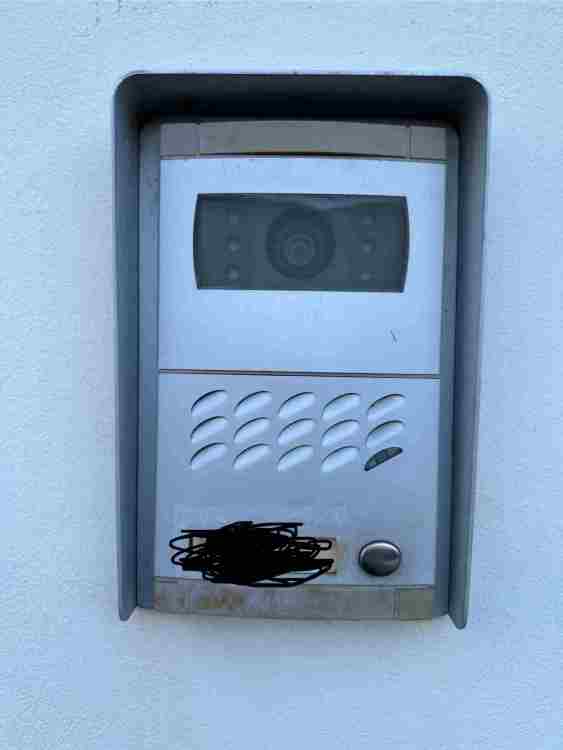

noelghr Inserito: 23 agosto Segnala Share Inserito: 23 agosto Buonasera, è la prima volta che posto in questa sezione e spero di non averla sbagliata. Devo smontare questo vecchio videocitofono della Farfisa che ormai non funziona più granché. Qualcuno sa darmi info sul modello o su come smontarlo dal muro? Foto in allegato. Grazie per l’aiuto Simone Link al commento Condividi su altri siti More sharing options...
Ggiovanni Inserita: 24 agosto Segnala Share Inserita: 24 agosto Sembra simile ai vecchi terranno: nella parte superiore, il piccolo rettangolo scuro centrale ella plastica dovrebbe essere rimovibile e nascondere sotto di sé una vite che - una volta svitata - ti permette di fare perno sulla parte inferiore del citofono e sfilare il tutto. Link al commento Condividi su altri siti More sharing options...
noelghr Inserita: 24 agosto Autore Segnala Share Inserita: 24 agosto Grazie mille, ho appena provato ed è esattamente così. Grazie ancora Simone Link al commento Condividi su altri siti More sharing options...
