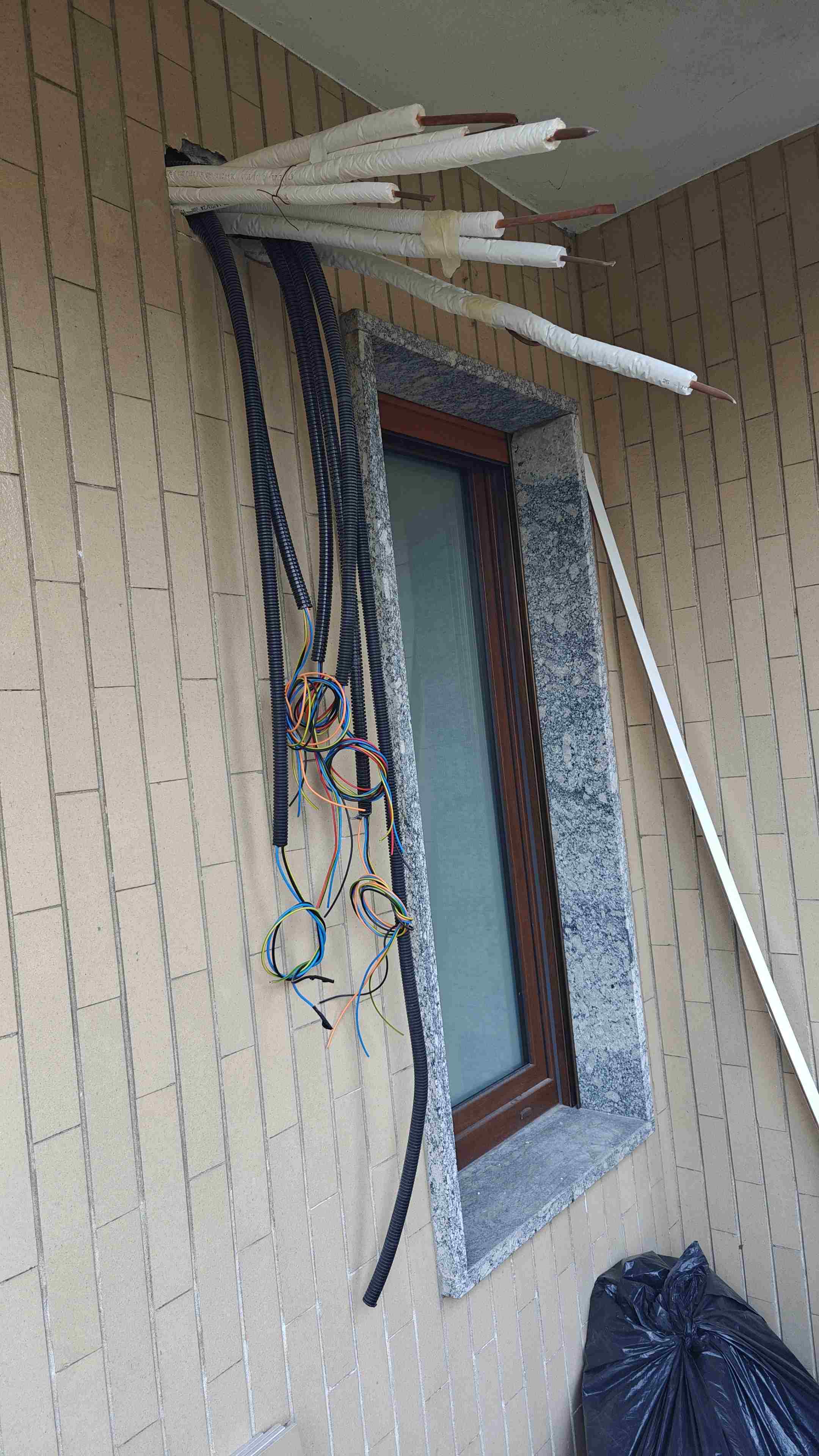

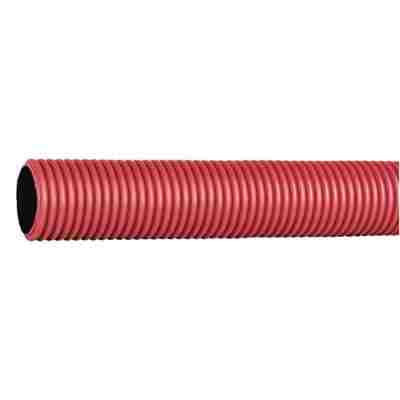

saveconi Inserito: 24 agosto 2024 Segnala Inserito: 24 agosto 2024 Buongiorno, la ditta che sta facendomi la ristrutturazione ha predisposto tutto l'impianto di climatizzazione montando in ogni stanza la cassetta dove verrà poi installato lo split. Si tratterà di un impianto quadri-split che però non comprerò subito ma credo il prossimo anno. Per gli split interni delle stanze non è un problema perché le cassette dove arriva alimentazione e tubo della refrigerazione hanno il loro bel tappo tinteggiato col resto del muro. Il problema è l'esterno: tutti queste 4 cassette convogliano all'esterno sul balcone dove verrà montata l'unità esterna... Allego una foto per farvi capire come si presenta adesso il balcone e vi chiedo se è normale che venga lasciato così. Esiste un modo per sistemare il tutto in modo più decente in attesa che l'anno prossimo venga montato l'impianto o devo tenermi questa bruttura sul balcone? Vi lascio alla foto...
reka Inserita: 24 agosto 2024 Segnala Inserita: 24 agosto 2024 i corrugati elettrici li puoi solo arrotolare un po' e lagarli in alto. i tubi del gas è meglio non piegarli in giù per poi ridare forma al momento dell'istallazione. però noto che alcuni tubi sono un pochetto corti
Maurizio Colombi Inserita: 24 agosto 2024 Segnala Inserita: 24 agosto 2024 25 minuti fa, saveconi ha scritto: Vi lascio alla foto... Se guardi in giro ne vedi a centinaia, del resto non si può fare altrimenti.
stebar1 Inserita: 24 agosto 2024 Segnala Inserita: 24 agosto 2024 1 ora fa, Maurizio Colombi ha scritto: del resto non si può fare altrimenti. Oppure trovare uno spezzone di cavidotto di dimensioni adegutate e nasconderli Ma sono usa più saldare le estremità delle tubazioni per evitare ingressi di umidità e polvere...
