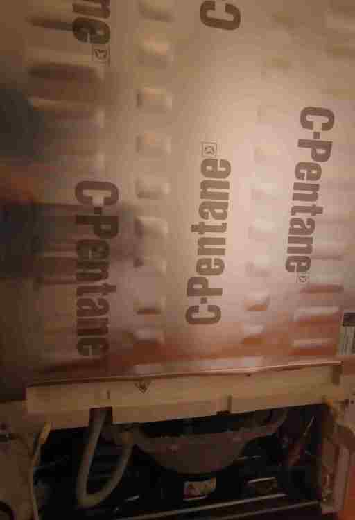

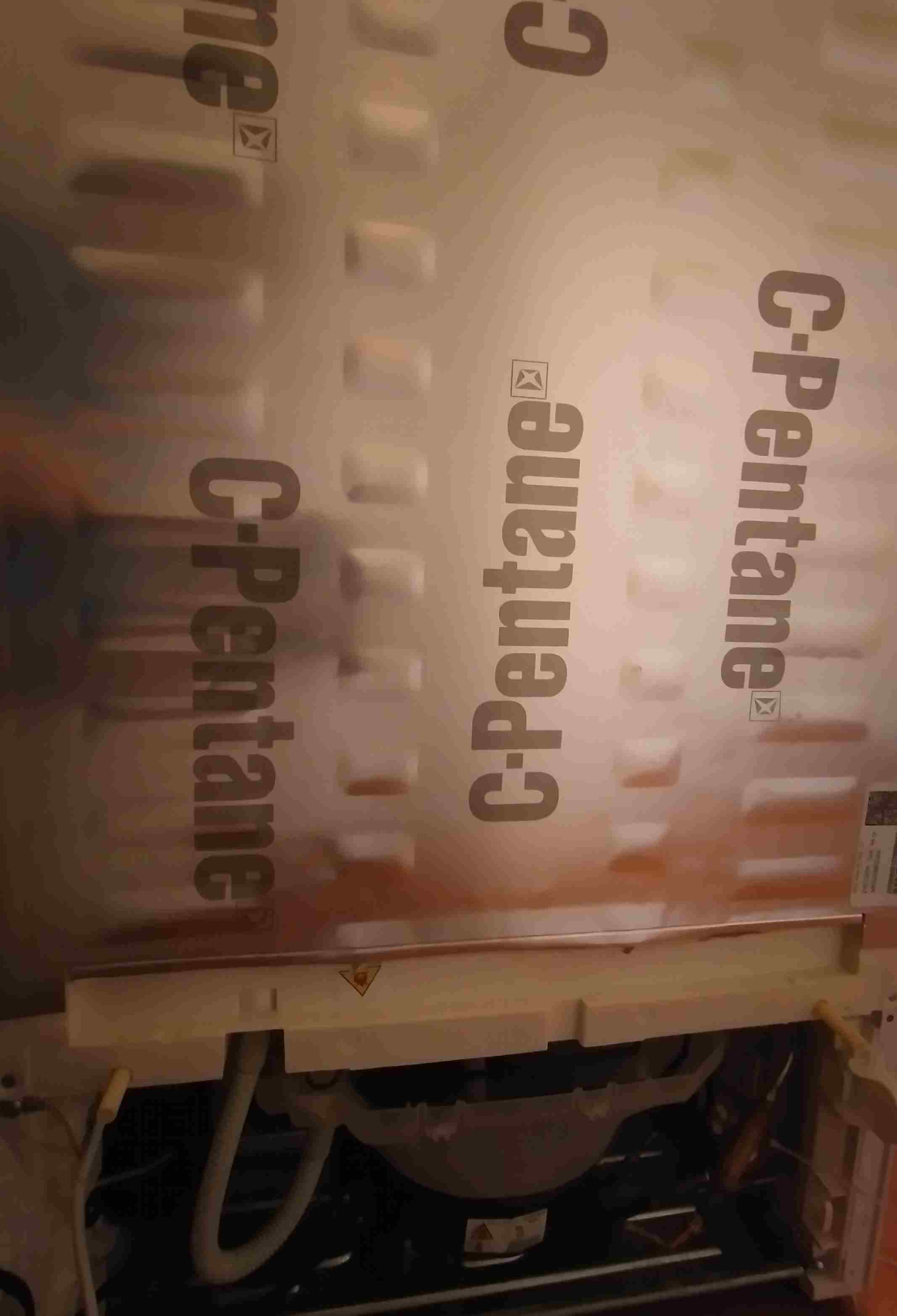

Pietro Pal Inserito: 24 agosto 2024 Segnala Inserito: 24 agosto 2024 (modificato) Mi è arrivato il frigo nuovo e dietro c'è un pannello di colore grigio con scritto "c-pentane". Non capisco se fa parte dell'imballo o se il frigo è proprio fatto così. Modificato: 24 agosto 2024 da Pietro Pal
Stefano Dalmo Inserita: 24 agosto 2024 Segnala Inserita: 24 agosto 2024 (modificato) Non fa parte dell’imballo , Il frigo è fatto così . il condensatore sta schiumato nelle pareti laterali o stà nel vano motore con apposita ventola di raffreddamento. Modificato: 24 agosto 2024 da Stefano Dalmo
Pietro Pal Inserita: 24 agosto 2024 Autore Segnala Inserita: 24 agosto 2024 Grazie mille Dalmo. Allora ho una cosa in meno da spolverare. 👍 Ora cercherò di capire da che lato produce più calore in modo da lasciarlo distanziato da altri mobili.
