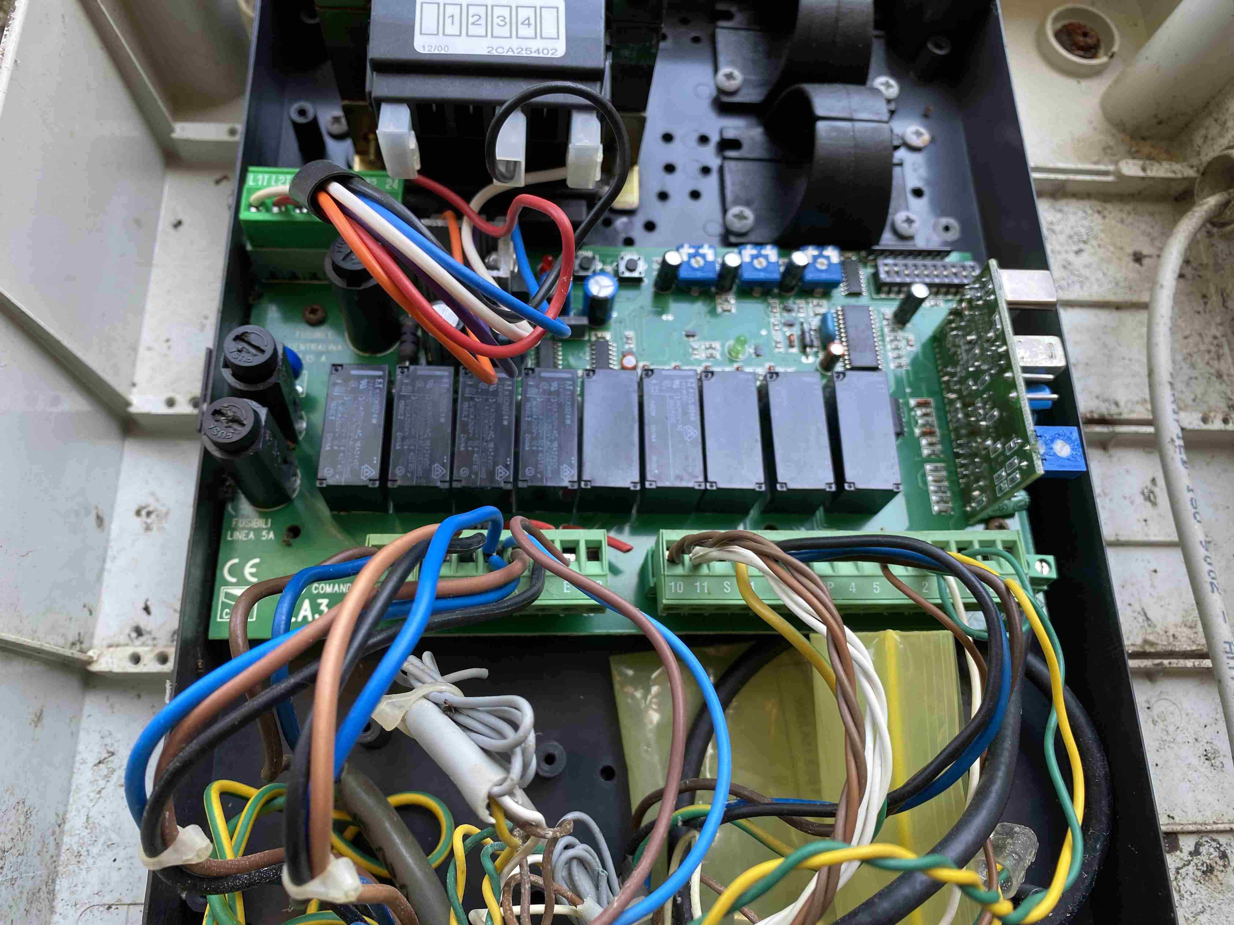

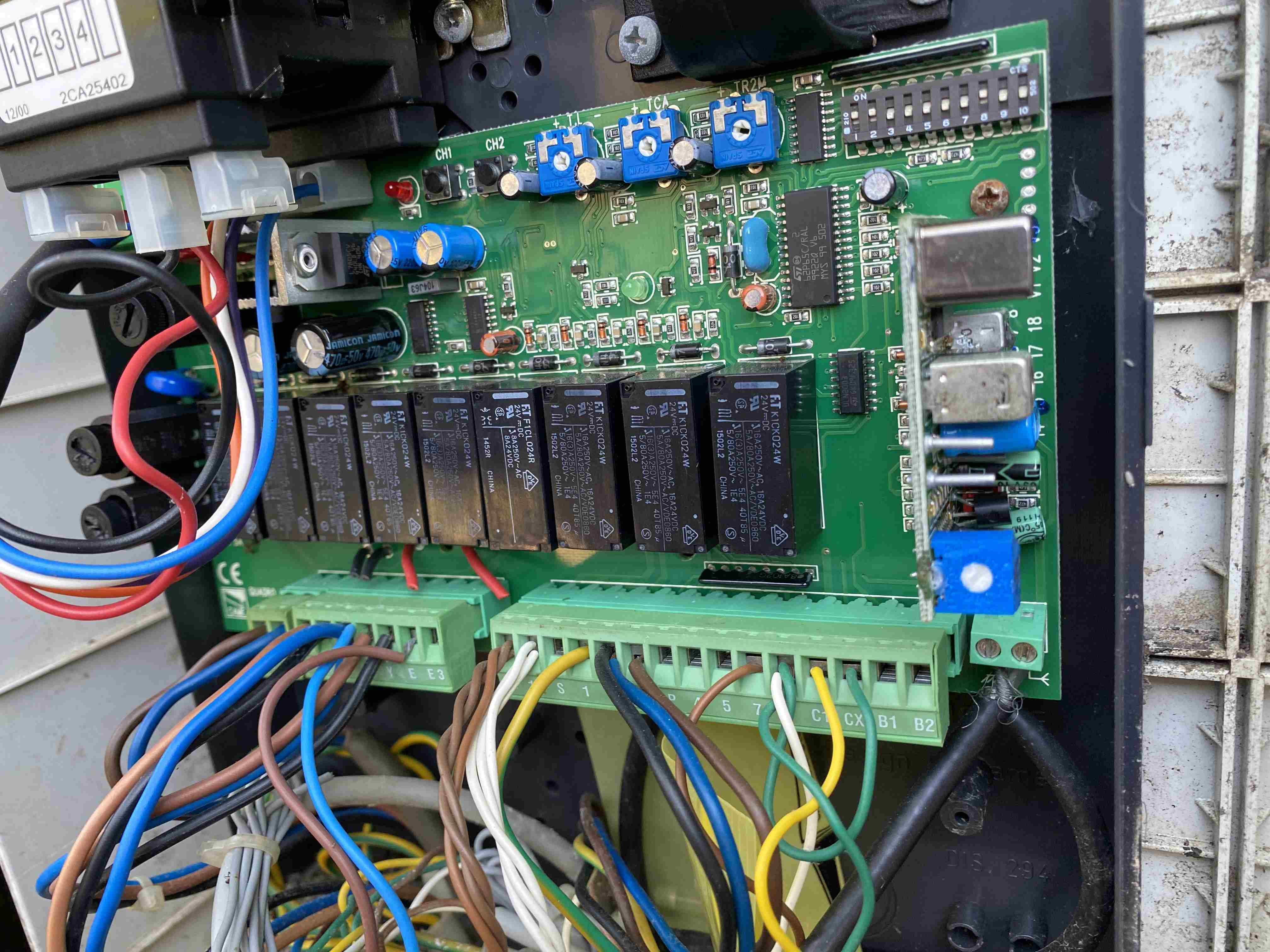

Daniele R Inserito: 24 agosto Segnala Share Inserito: 24 agosto Ciao a tutti, ho un cancello 2 battenti azionato da centralina e motori CAME. Chiedo se possibile risalire al modello per sostituirmi la scheda madre. Non ho istruzioni né nulla, purtroppo persi negli anni. So che risale a circa 16 anni fa. Era stato installato al posto di un FAAC. Posto una foto della scheda, magari qualche anima Pia se ne intende…. Grazie a tutti! Link al commento Condividi su altri siti More sharing options...
Maurizio Colombi Inserita: 24 agosto Segnala Share Inserita: 24 agosto Si tratta della ZA3, è scritto in basso a sinistra. I manuali si trovano facilmente in rete. Link al commento Condividi su altri siti More sharing options...
Daniele R Inserita: 24 agosto Autore Segnala Share Inserita: 24 agosto Ottimo! Grazieeee Link al commento Condividi su altri siti More sharing options...
