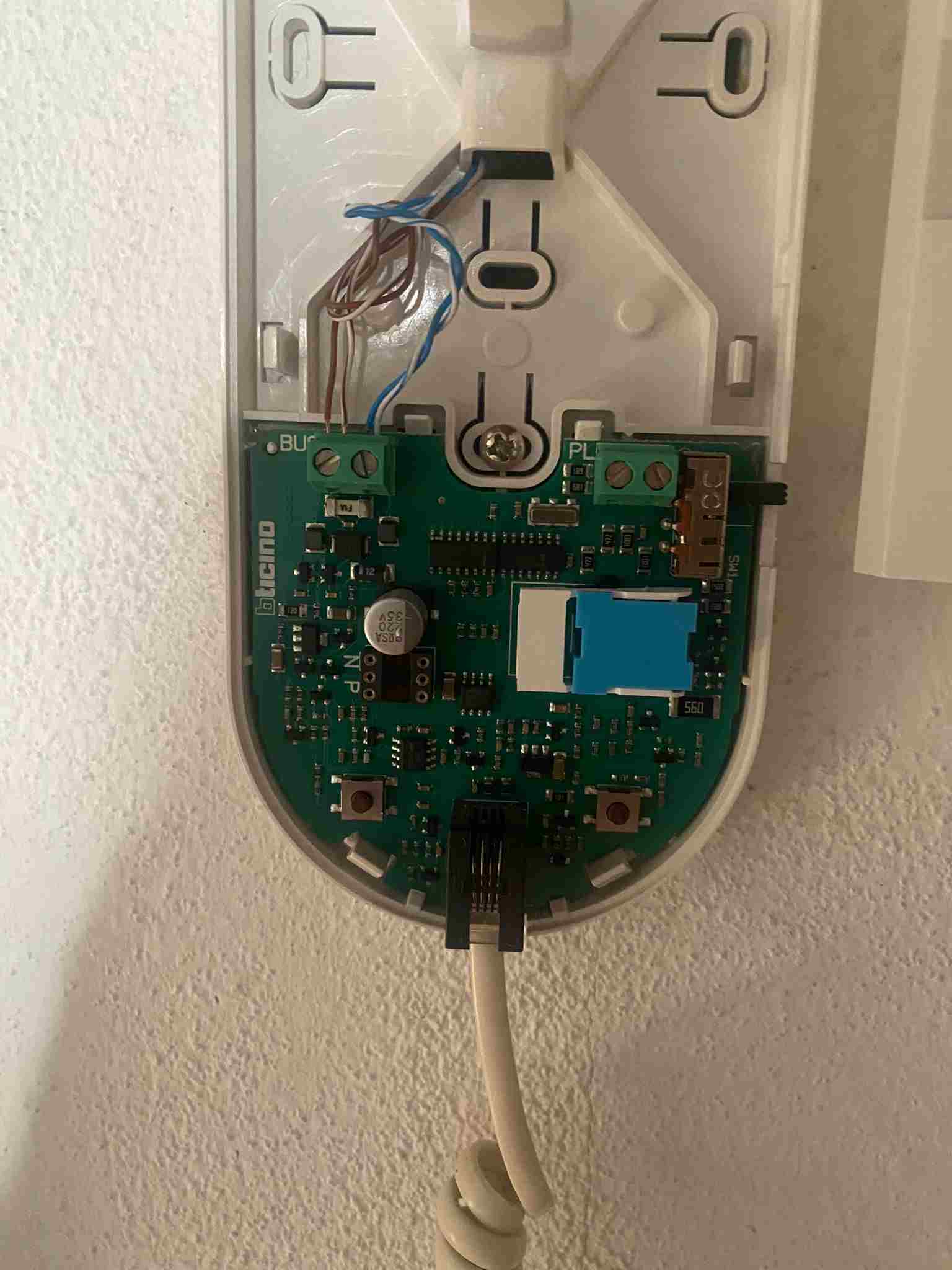

Citofono Bticino 366811 con Smart Switch
Buonasera vorrei sapere se fosse possibile, secondo voi, collegare il tasto di apertura del cancello, al momento funzionante dal tasto presente nel citofono interno, con lo smart switch di cui allego una foto. Il tasto di apertura cancello è quello in basso a destra.
Io ho pensato di saldare due fili al tasto ma vorrei evitare di saldare qualora fosse possibile. Lo smart switch è già pronto.
Vi ringrazio per l'attenzione e l'eventuale risposta.
citofono interno.jpg
smart switch.jpeg
Ciao,
il citofono in foto comunica con il resto dell'impianto tramite bus, dunque non mi vengono in mente altre strade
Si alla fine ho saldato due fili direttamente al tasto e poi collegati al smart switch. grazie comunque
