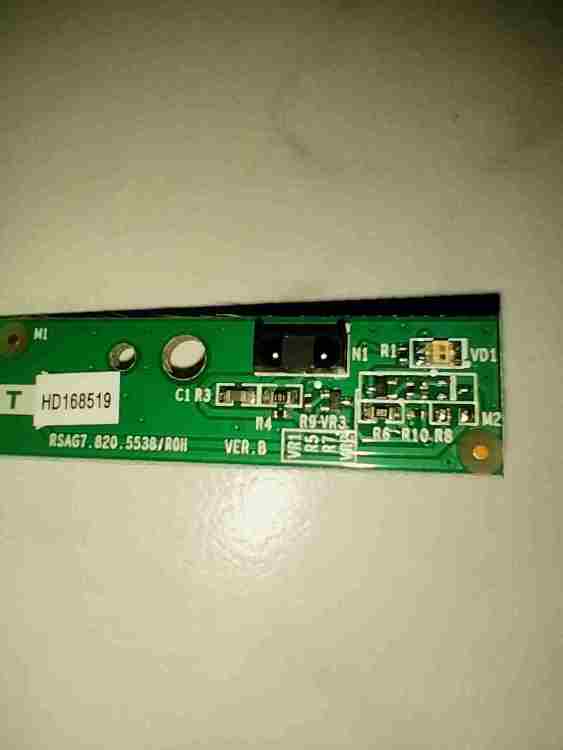

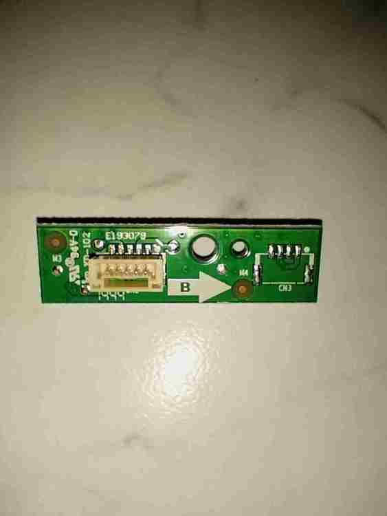

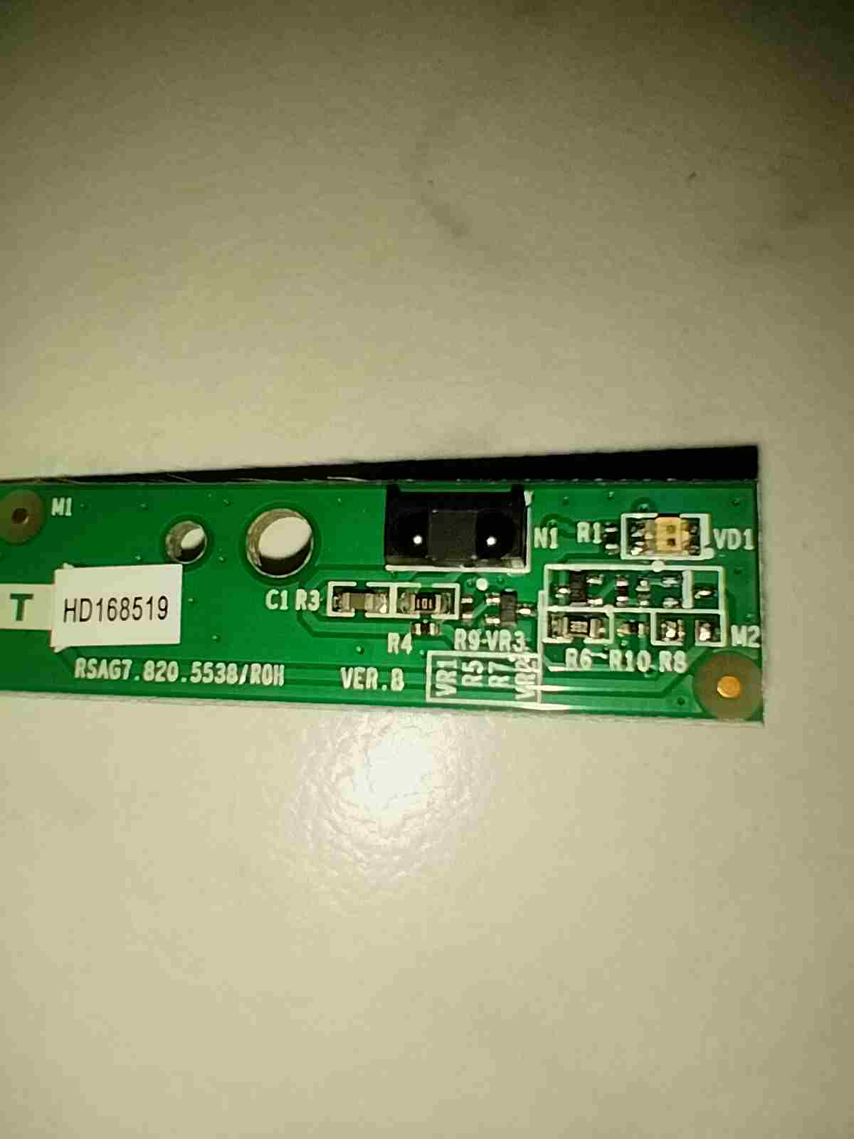

irudoid Inserito: 25 agosto 2024 Segnala Inserito: 25 agosto 2024 Salve on TV Hisense che dopo averlo lasciato in standby per 15 giorni, non ne vuol sapere di accendersi da telecomando. Accendendolo manualmente non fa una piega. Ho sostituito le batterie e verificato con una fotocamera il led delle stesso e pare che funzioni. Cosa potrebbe essere successo? Grazie.
Riccardo Ottaviucci Inserita: 25 agosto 2024 Segnala Inserita: 25 agosto 2024 magari un problema al led IR ricevitore. Io però lo proverei prima con un telecomando simile o equivalente
irudoid Inserita: 25 agosto 2024 Autore Segnala Inserita: 25 agosto 2024 È complicata la sostituzione del led ricevitore? grazie mille per la risposta
reka Inserita: 25 agosto 2024 Segnala Inserita: 25 agosto 2024 potrebbe essere una schedina quindi si tratta solo di trovarla e smontare/rimontare. però prima è meglio essere sicuri della diagnosi. domanda: una volta accesa manualmente il telecomando funziona? insomma, è il solo on/off da telecomando a non funzionare?
irudoid Inserita: 25 agosto 2024 Autore Segnala Inserita: 25 agosto 2024 Il telecomando,accesa la TV manuale, non fa nulla, però mi ripeto, da fotocamera vedo il led che si illumina.
ALLUMY Inserita: 25 agosto 2024 Segnala Inserita: 25 agosto 2024 Il telecomando è suo originale o è uno di quelli "universali"? Modello del TV? Hai letto il manuale delle istruzioni (spec. "sezione problemi" o qualcosa del genere)?
reka Inserita: 25 agosto 2024 Segnala Inserita: 25 agosto 2024 allora può essere il telecomando "sprogrammato" o il ricevitore. se puoi toglierti il dubbio telecomando provandone un altro sarebbe meglio. sennò devi cominciare a smontare la carrozzeria per raggiungere il ricevitore e vedere se messo a nudo funziona magari
irudoid Inserita: 25 agosto 2024 Autore Segnala Inserita: 25 agosto 2024 Il 25/08/2024 alle 09:04 , ALLUMY ha scritto: Il telecomando è suo originale o è uno di quelli "universali"? Expand È il suo originale Il 25/08/2024 alle 09:04 , ALLUMY ha scritto: Modello del TV Expand LHD24D33EU Il 25/08/2024 alle 09:18 , reka ha scritto: se puoi toglierti il dubbio telecomando provandone un altro sarebbe meglio Expand Si infatti è quello che penso di fare il primo possibile Grazie ancora Tra l'altro ho rifatto la sintonia canali e il canale 558 non è memorizzato.
irudoid Inserita: 27 agosto 2024 Autore Segnala Inserita: 27 agosto 2024 Mi hanno confermato che il telecomando funziona alla grande 😪 ora devo capire se è di economica riparazione considerando che fra un po' c'è il passaggio a t2
mistertv Inserita: 27 agosto 2024 Segnala Inserita: 27 agosto 2024 Ho visto che sei di Ancona ed il nostro moderatore è proprio di zona, vedi se lui può intervenire. Non credo che infrangiamo lo spirito del forum se suggeriamo di portarlo ad un tecnico che sia anche un iscritto al forum o amministratore/moderatore. Sempre di aiuto si tratta se uno non riesce a sbrogliarsela da solo.
irudoid Inserita: 27 agosto 2024 Autore Segnala Inserita: 27 agosto 2024 Grazie ma sono un po' più giù dell'Emilia Romagna; penso che il problema possa risiedere nello schedino
mistertv Inserita: 28 agosto 2024 Segnala Inserita: 28 agosto 2024 Pensare è un conto, misurare e trarre conclusioni è un altro. Se non hai oscilloscopio o almeno il multimetro non puoi verificare che gli impulsi arrivino al ricevitore Ir e viaggino fino all'ingresso del processore. Puoi cercare la schedina come ti è stato già suggerito e tentare di risolverla cosi con poca spesa.
