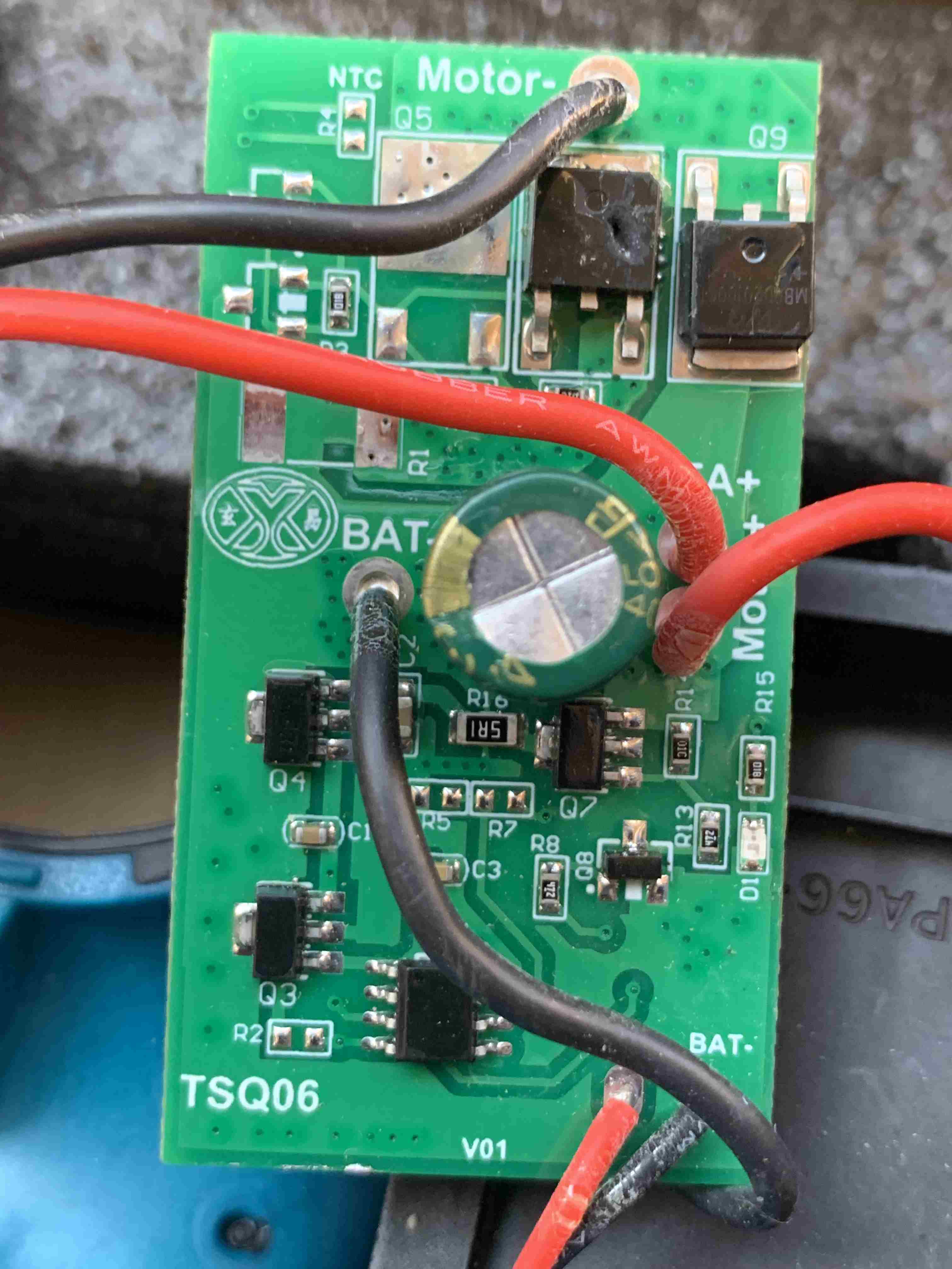

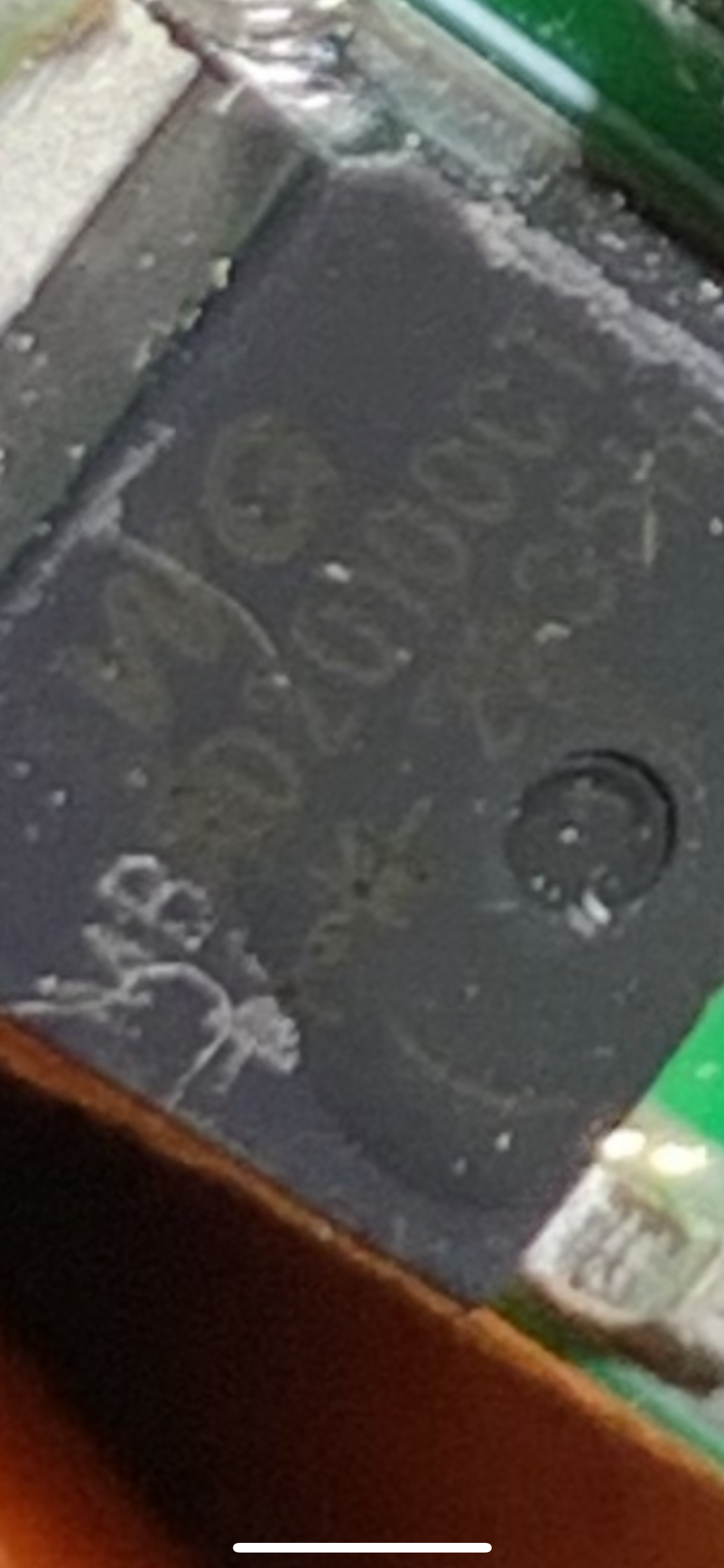

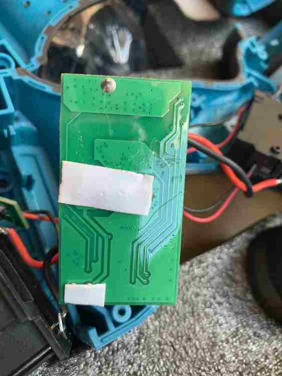

MOSFET bruciato soffiatore a batteria
Buongiorno a tutti,
l’altro giorno uno di quei piccoli soffiatori a batteria premendo il pulsante di funzionamento ha fatto Puff e si accendeva solo il led per l’illuminazione.
aperto lo strumento ho verificato che il motore (RS550 21v) funziona perfettamente, interruttore pure, quindi ho guardato in una piccola schedina tra batteria e interruttore, qui c’è un mosfet ,credo di potenza , che è bruciato formando proprio un buco sul corpo.
è collegato sul negativo, ipotizzo serva per limitare l’assorbimento massimo??
ora il problema è che la sigla non è assolutamente leggibile;
quello che leggo è:
CL2
C3SR5…
non sapendo cosa comprare in sua sostituzione, come potrei trovare un mosfet almeno compatibile?
oppure potrei eliminare questa schedina e usare qualcosa alla vecchia maniera per limitare lo spunto o l’assorbimento ed evitare che il motore bruci?
Come a volte si trovava sulle levigatrici o smerigliatrici ??
grazie dei consigli !!! IMG_6281.thumb.jpeg.45c68d7d3d98d77861ce339967af1551.jpeg
Se è come penso un mosfet dovrebbe essere a canale N. Le specifiche però non le posso sapere.
La batteria da quanti volt è? Almeno si può azzardare un mosfet con Vds di 3 o 4 volte la Vbatt. Mentre come Id max si potrebbe azzardare 5 o 6 volte la corrente del motore... e quella dovresti misurarla.
Modificato: da ALLUMY
Il motore funziona con voltaggio tra 17 a 21 V nominale 20 V come tantissimi utensili a batteria.
la corrente di assorbimento non ne ho idea, ipotizzerei circa 15A in quanto non molto potente.
più che altro non ho capito a cosa serve realmente la schedina, se serve per limitare la corrente allora va dimensionato correttamente, se invece serve a limitare lo spunto iniziale è in altra cosa,
l’attrezzo in ogni caso aveva funzionamento non-off senza variatore e la partenza era immediata senza soft start..
Potresti riportare la sigla di Q9?
Dumah Brazorf
Q9 sembra un doppio diodo. Ma non è un PNP quello lì?
Buh, un AOD403 potrebbe andare? 30V 70A. O il 404 se NPN.
Modificato: da Dumah Brazorf
6 ore fa, shondave ha scritto:
più che altro non ho capito a cosa serve realmente la schedina
Se la vedessi, magari...
Allora cerco di mettere un ingrandimento , quello che leggo io :
MB D20100CT
simbolo tra due frecce e poi 2235H
Le scritte sono veramente leggere e la vernice protettiva non aiuta..
9 ore fa, shondave ha scritto:
Allora cerco di mettere un ingrandimento
Devi mettere una foto della scheda completa, di entrambi i lati, per cercare di capire la funzione della scheda.
Ok, appena riesco ad andare al garage provvedo,, grazie della pazienza e dei consigli.
  • 2 weeks later...
Ho cercato di prendere sia in primo piano che più esteso per vedere i collegamenti. Molto semplici.
vi confermo che il motore e anche la luce led collegati all’interruttore funzionano correttamente se alimentati ai capi dell’interruttore.
mi viene da dire che la scheda abbia una funzione di protezione da sovraccarico, trattandosi di un soffiatorino che facilmente potrebbe intasarsi o chiudersi il flusso aria e quindi bruciarsi il motore per sovraccarico..  pura supposizione..
il bat+ bat- in basso vanno all indicatore di carica della batteria e funzionano inserendone una.
se necessitate di qualche misurazione indicatemi pure.. vi ringrazio per i consigli sul da farsi.
Modificato: da shondave
Aggiunta piccola nota
