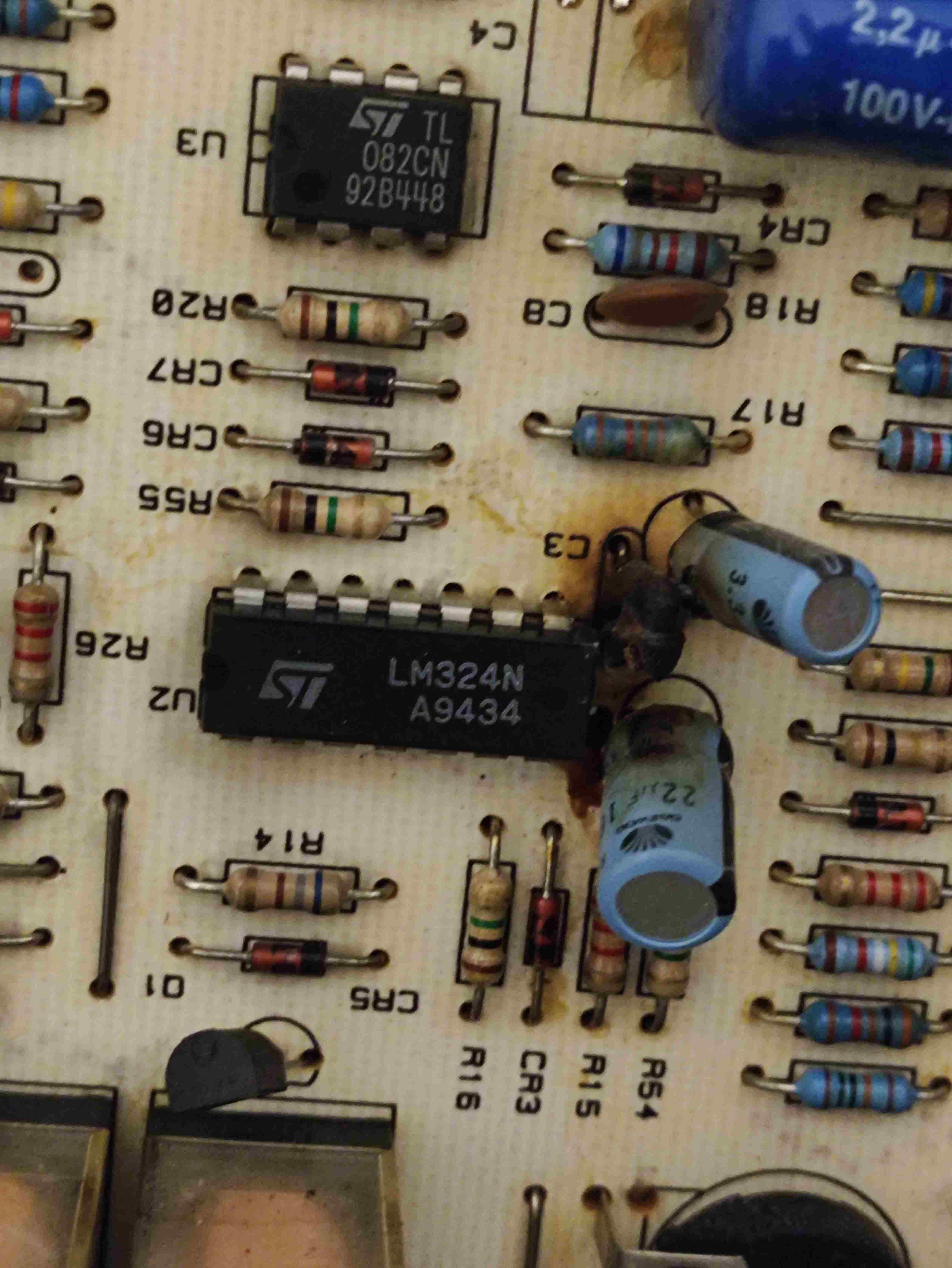

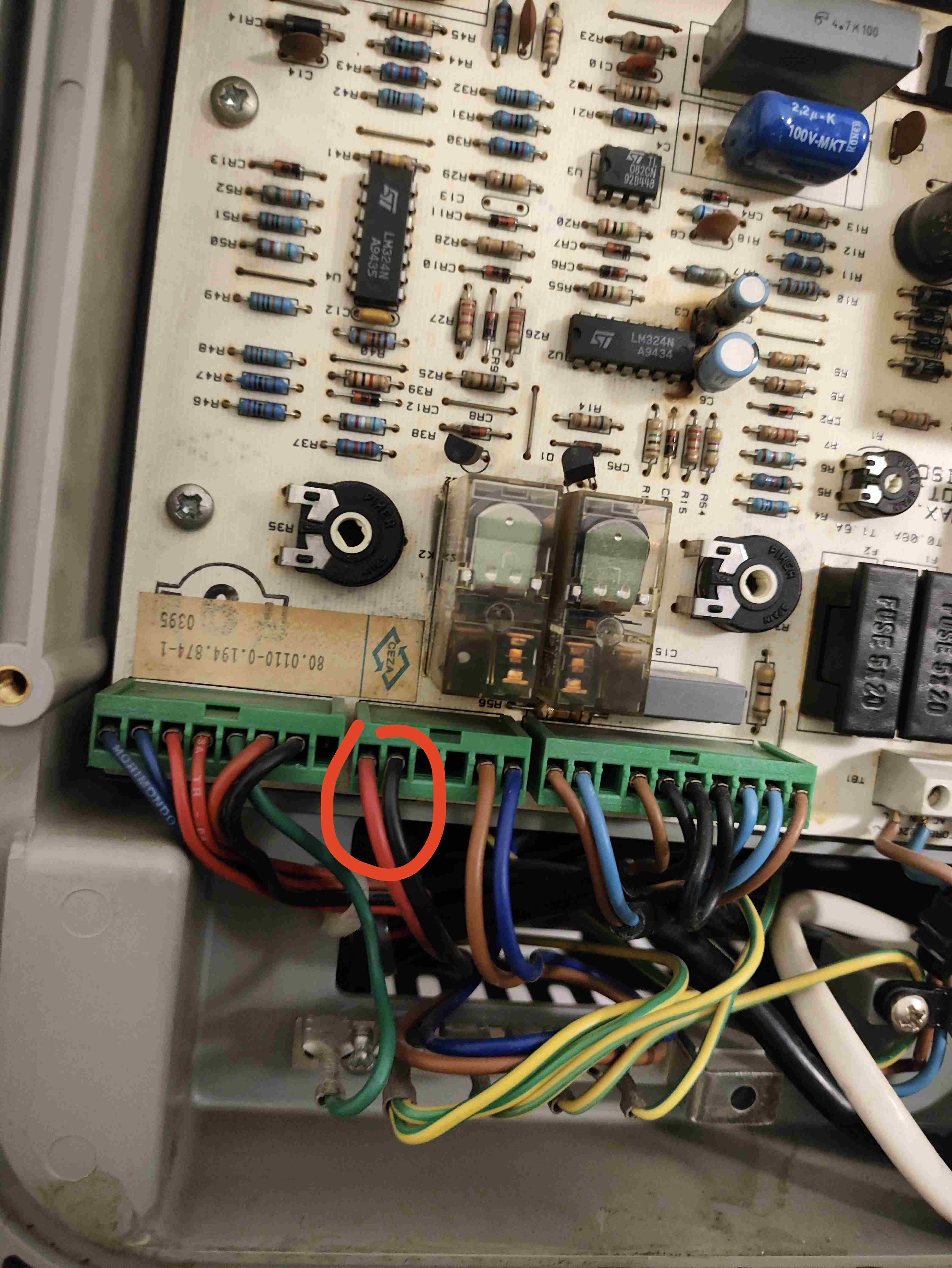

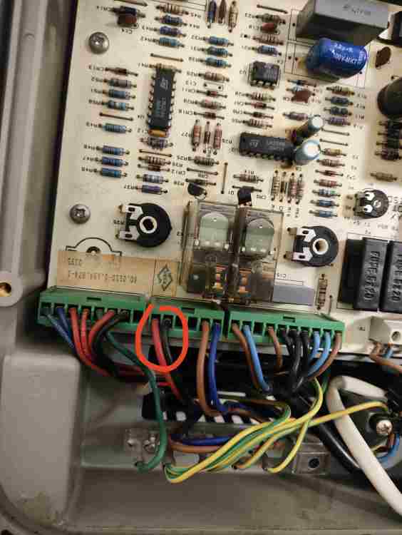

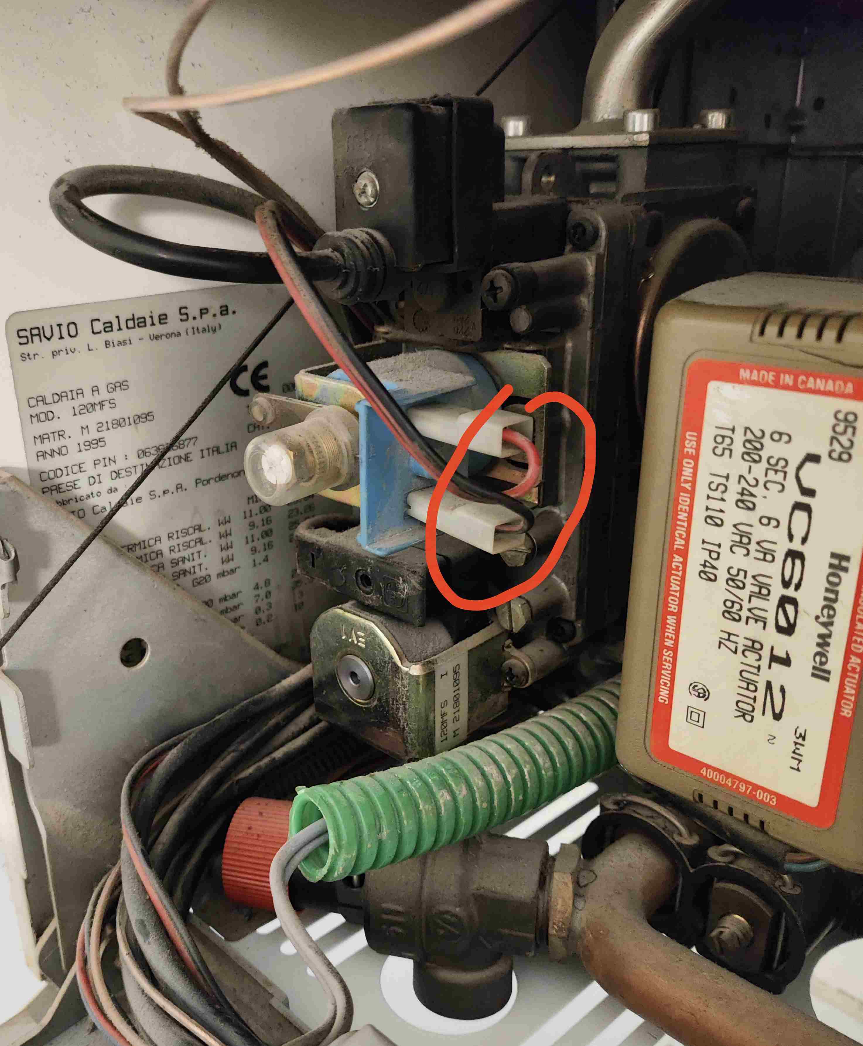

Assurbanipal Inserito: 25 agosto 2024 Segnala Share Inserito: 25 agosto 2024 Buongiorno, da oggi la caldaia Savio 120 MFS anche se non in utilizzo fa un ronzio saltuario nella zona della valvola gas. Aprendo l'acqua sanitaria dopo 10/20 secondi il ronzio smette. Chiudendo l'acqua per un po' nessun ronzio per poi riprendere random. Qualcuno può essermi d'aiuto? Grazie Fabio Link al commento Condividi su altri siti More sharing options...
Stefano Dalmo Inserita: 25 agosto 2024 Segnala Share Inserita: 25 agosto 2024 Controlla se viene alimentata . Se togli il connettore di alimentazione il rumore sparisce? Link al commento Condividi su altri siti More sharing options...
Assurbanipal Inserita: 27 agosto 2024 Autore Segnala Share Inserita: 27 agosto 2024 Levando l'alimentazione,come suggerito, il ronzio sparisce Link al commento Condividi su altri siti More sharing options...
Stefano Dalmo Inserita: 27 agosto 2024 Segnala Share Inserita: 27 agosto 2024 Cerca di misurare sotto carico che tensione arriva alla valvola , Se come prevedo ci sono problemi a misurare sulla valvola , misura sul connettore nella scheda Link al commento Condividi su altri siti More sharing options...
Assurbanipal Inserita: 27 agosto 2024 Autore Segnala Share Inserita: 27 agosto 2024 Messo il tester su corrente alternata misura 8v, andando sui piedini dalla valvola Link al commento Condividi su altri siti More sharing options...
Assurbanipal Inserita: 27 agosto 2024 Autore Segnala Share Inserita: 27 agosto 2024 In corrente continua da 13,7 volt Link al commento Condividi su altri siti More sharing options...
Assurbanipal Inserita: 27 agosto 2024 Autore Segnala Share Inserita: 27 agosto 2024 In corrente continua da 8 volt con l'acqua calda aperta, 13,7 volt con l'acqua calda chiusa Perdona le incertezze Abio Link al commento Condividi su altri siti More sharing options...
Stefano Dalmo Inserita: 27 agosto 2024 Segnala Share Inserita: 27 agosto 2024 Quindi stiamo parlando della valvola di modulazione , quella sul corpo valvola con due fili e di colore azzurro ? Non di tensione sulle bobine principali di colore nero ? Ci sono problemi sulla scheda , viene inviata tensione anche quando non dovrebbe. Link al commento Condividi su altri siti More sharing options...
Assurbanipal Inserita: 27 agosto 2024 Autore Segnala Share Inserita: 27 agosto 2024 I fili sono nero e rosso, cerchiati in foto Link al commento Condividi su altri siti More sharing options...
Assurbanipal Inserita: 27 agosto 2024 Autore Segnala Share Inserita: 27 agosto 2024 I fili rosso e nero nel cerchietto sono quelli da/per la valvola gas. La scheda è la 80.0110-0.194.874-1 0395 Link al commento Condividi su altri siti More sharing options...
Stefano Dalmo Inserita: 27 agosto 2024 Segnala Share Inserita: 27 agosto 2024 C’è qualcosa vicino al C I LM324 . , guarda bene da vicino . segui le piste a cui fanno capo i due fili , dal posteriore, e vedi se vanno su qualche relè dei due presenti o vanno sull’LM., Link al commento Condividi su altri siti More sharing options...
Assurbanipal Inserita: 27 agosto 2024 Autore Segnala Share Inserita: 27 agosto 2024 C3 è spezzato, non so se possa aver danneggiato anche i due vicini C6 e C7 Non ho idea di quale valore sia C3 Link al commento Condividi su altri siti More sharing options...
Stefano Dalmo Inserita: 27 agosto 2024 Segnala Share Inserita: 27 agosto 2024 Intanto se ha creato un corto , va dissaldato e va visto che succede , dopo aver pulito tutto e magari controllato i due elettrolitici vicino . spero non abbia creato problemi al cip . il valore del condensatore non lo so , ma qualcuno magari ha qualche scheda e ti può aiutare in questo. Link al commento Condividi su altri siti More sharing options...
Assurbanipal Inserita: 30 agosto 2024 Autore Segnala Share Inserita: 30 agosto 2024 Ho cambiato gli elettrolitici per sicurezza. Come C3 ne ho messo uno con lo stesso valore di quello davanti all'altro LM pari a 334. Una pista dietro si era interrotta, in direzione chip, ed ho fatto un ponte. Controllato la continuità delle linee. Di piu non ho idea di che fare. Rimontata il rumore si è ripresentato un paio di volte. Curiosità: dopo varie prove il rumore sembra essere sparito. È possibile un "assestamento" o è solo una casualità? Stefano grazie del supporto Fabio Link al commento Condividi su altri siti More sharing options...
Assurbanipal Inserita: 30 agosto 2024 Autore Segnala Share Inserita: 30 agosto 2024 Nessun assestamento, il rumore dopo un po' torna... Link al commento Condividi su altri siti More sharing options...
pablitomac Inserita: 23 settembre 2024 Segnala Share Inserita: 23 settembre 2024 Io vedo anche un po' cotti i due relè (uno il K2 e l'altro non si legge) su uno dei due contatti... Magari si sono "saldati"... Link al commento Condividi su altri siti More sharing options...
