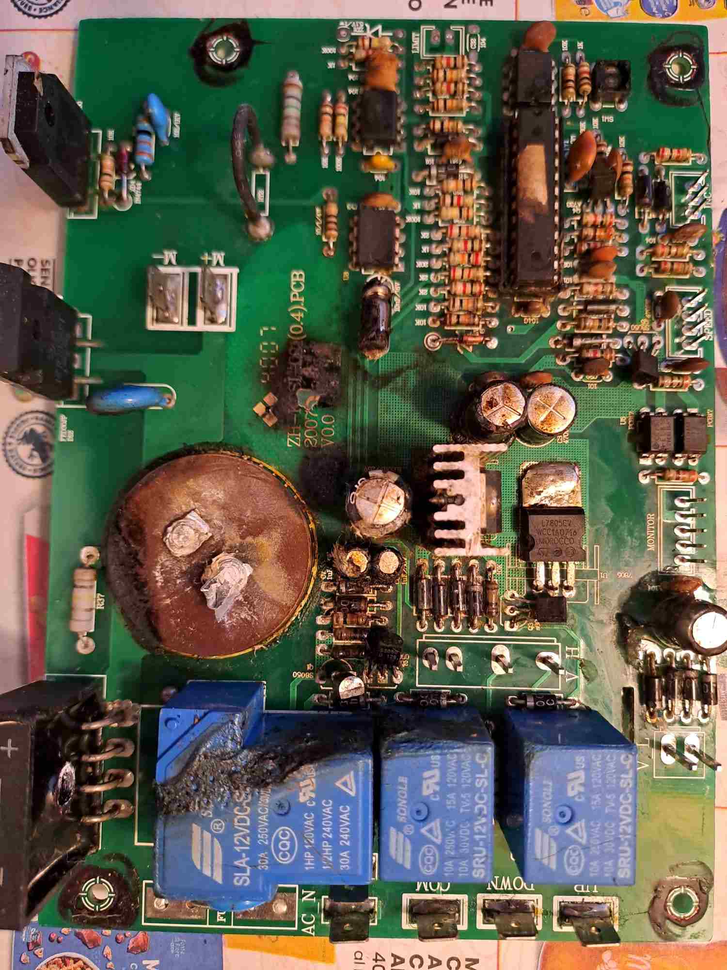

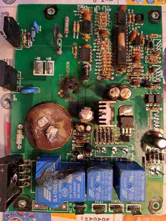

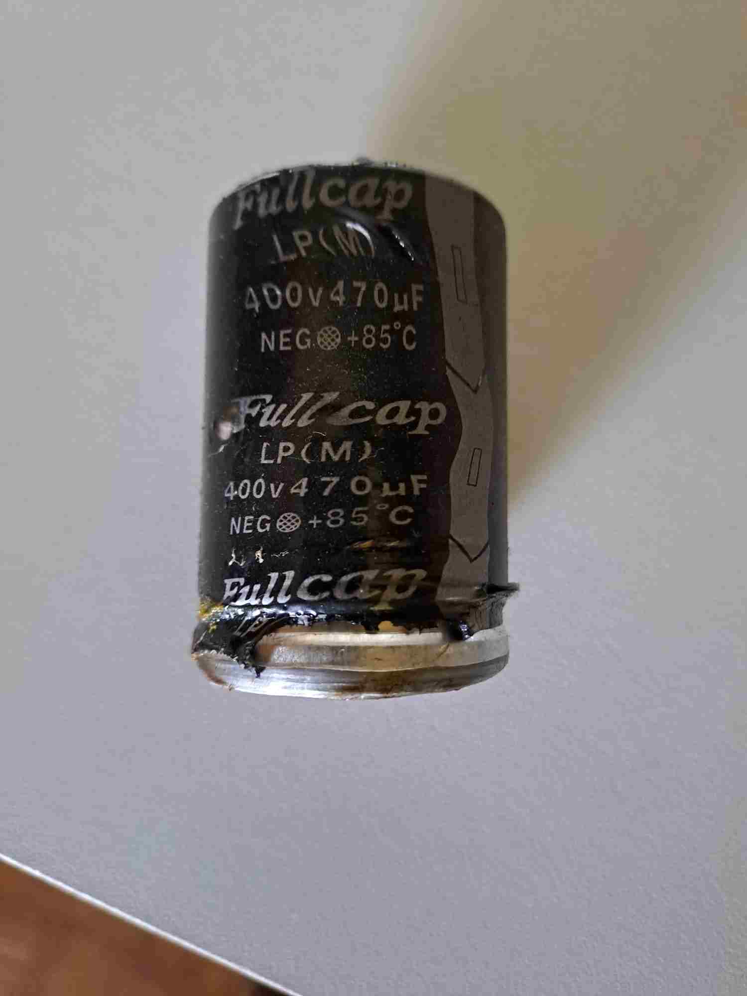

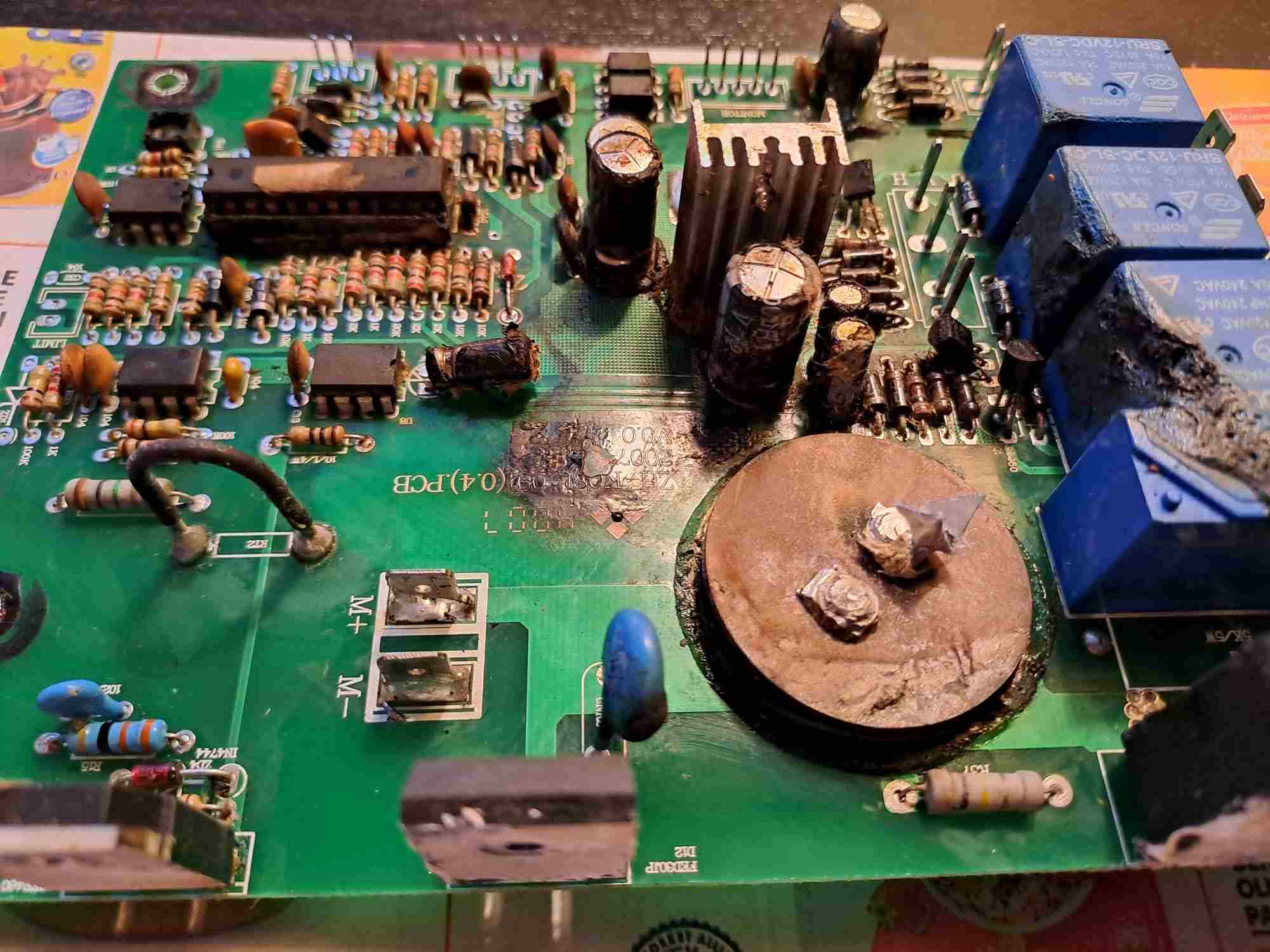

Scheda pcb tapis roulant
Buonasera, ieri sera ero tranquillo sul divano, con il mio tapis roulant vicino lasciato acceso dall'interruttore principale ma fermo, a un certo punto una botta esagerata condensatore esploso, luce saltata, puzza di fumo e bruciato
stamattina smonto tutto ed estraggo la scheda, c'erano pezzi di carta bruciata, quella che dovrebbe essere dentro al condensatore,  in giro per il vano motore
ho messo foto... temo che la scheda non si possa recuperare... è del 2007, zh kqsi 001, ho visto che si trova a 140€, però non vorrei che la botta avesse danneggiato altri componenti...
voi cosa ne dite? ne esistono anche di universali?
grazie
Immagine WhatsApp 2024-08-25 ore 21.43.32_36c20386.jpg
Immagine WhatsApp 2024-08-25 ore 21.43.32_252d3c7d.jpg
Immagine WhatsApp 2024-08-25 ore 21.43.32_bba1b41a.jpg
Viste le bruciature (stampato e relè) e lo stato di altri elettrolitici, mi sentirei di dirti di sostituire tutto. Potrebbe essere un casino cercare di ripararla, data la quantità di morti che si vedono... Più quelli che non si vedono.
Per il discorso di dispositivi esterni guasti, l'unica è collegare il motore a qualcosa di buono per verificarne il corretto funzionamento, poi non so cosa altro ci sia
Allora col il mio misero multimetro ho controllato le resistenze e funzionano tutte, stessa cosa i diodi, i varistori sono tutti andati,  tranne quelli dei rele blu (forse la bruciatura è solo dell'involucro esterno), penso quindi che siano buoni, il ponte raddrizzatore e i mosfet sembrano ok, i condensatori penso siano da cambiare tutti, ovviamente quello esploso che non esiste piu ma anche gli altri... ho cercato dalle mie parti qualcuno che ci metta le mani ma non ho trovato nessuno... abito in provincia FC se qualche utente conosce qualcuno...
Vorrei precisare che molte delle bruciature che si vedono ( tipo i rele) sono una conseguenza della fiamma che è stata sprigionata dal condensatore, che ho spento soffiando, credo che sia scaturito tutto da lui, sicuramente vecchio era vecchio, però esplodere cosi dal nulla... è possibile?
11 ore fa, Luca Nanni ha scritto:
però esplodere cosi dal nulla... è possibile?
Possibilissimo, specialmente se si usa un condensatore non adatto per quell'impiego.Quello sembra il condensatore che fa da volano di tensione per il chopper che poi regola la velocità del motore. Ci vogliono condensatori a bassissimo ESR e ESL; il condensatore invecchia le perdite aumentano e scalda sempre più. Quel condensatore non ha nemmeno la valvolina di emergenza, quindi prima o poi scoppia.
Per provare il motore basta collegarlo ad una batteria d'automobile carica; girerà lentamente ma deve girare con sufficiente forza da non poterlo fermare a mano.
Poi bisogna fare la ricerca degli eventuali cadaveri sparsi per la scheda.
12 ore fa, Luca Nanni ha scritto:
rele blu (forse la bruciatura è solo dell'involucro esterno)
All'interno di quei relè gli spazi sono minimi.
Se la bruciatura ha interessato il lato dei contatti saranno tutti impastati con la plastica fusa.
Modificato: da NovellinoXX
