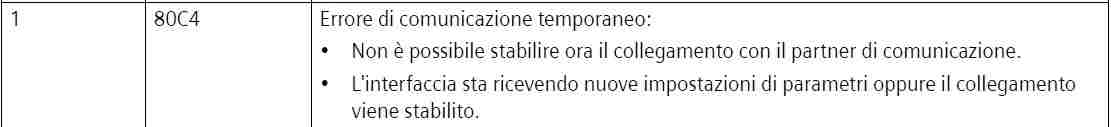

Errore di comunicazione Modbus CPU 1513
Buongiorno,
sto cercando di stabilire una comunicazione Modbus che inizialmente sembra funzionare correttamente, ma dopo un certo numero di test compaiono gli errori 80C4 e 80C6. Non riesco a capire la causa di questi errori né come risolverli.
dina_supertramp
Modbus TCP o RTU?
Il PLC è client o server?
Che istruzioni stai usando?
Modificato: da dina_supertramp
1 ora fa, skeil ha scritto:
Buongiorno,
sto cercando di stabilire una comunicazione Modbus che inizialmente sembra funzionare correttamente, ma dopo un certo numero di test compaiono gli errori 80C4 e 80C6. Non riesco a capire la causa di questi errori né come risolverli.
Modbus TCP
Sto utilizzando blocco mb_client perché dialogo con 3 gateway Modbus server che a loro volta dialogano con 15 client tramite protocollo Modbus RTU, la comunicazione tra server e i 15 slave funziona correttamente se uso un software Modbus client. ma tra plc e server non comunichiamo correttamente.
dina_supertramp
Qui il manuale di sistema
s71200_system_manual_it-IT_it-IT.pdf - SIMATIC S7 Sistema di automazione S7-1200 - ID: 109814829 - Industry Support Siemens
Qui per i dettagli dell'istruzione MB_CLIENT
13.5.2.2 Istruzioni Modbus TCP
una postilla a fine pagina 986 ti dice che ci sono altri codici che derivano dalle istruzioni di comunicazione "T"....sembra il tuo caso, vai dove ti rimanda la postilla:
11.5.8.12 Istruzioni TCON, TDISCON, TSEND e TRCV
L'errore 80C6 arriva dall'istruzione TCON, significa che hai un errore a livello di connessione TCP/IP (indirizzi, gateway, firewall, maschere, switch o altro)
L'errore 80C4 arriva da TCON/TDISCON (credo sia il tuo caso)
Oppure l'errore 80C4 arriva da TSEND/TRCV (è comunque analogo)
Sembra che ci sia la comunicazione parametrizzata errata nel PLC...(indirizzi IP, maschere, gateway, firewall o altro)
