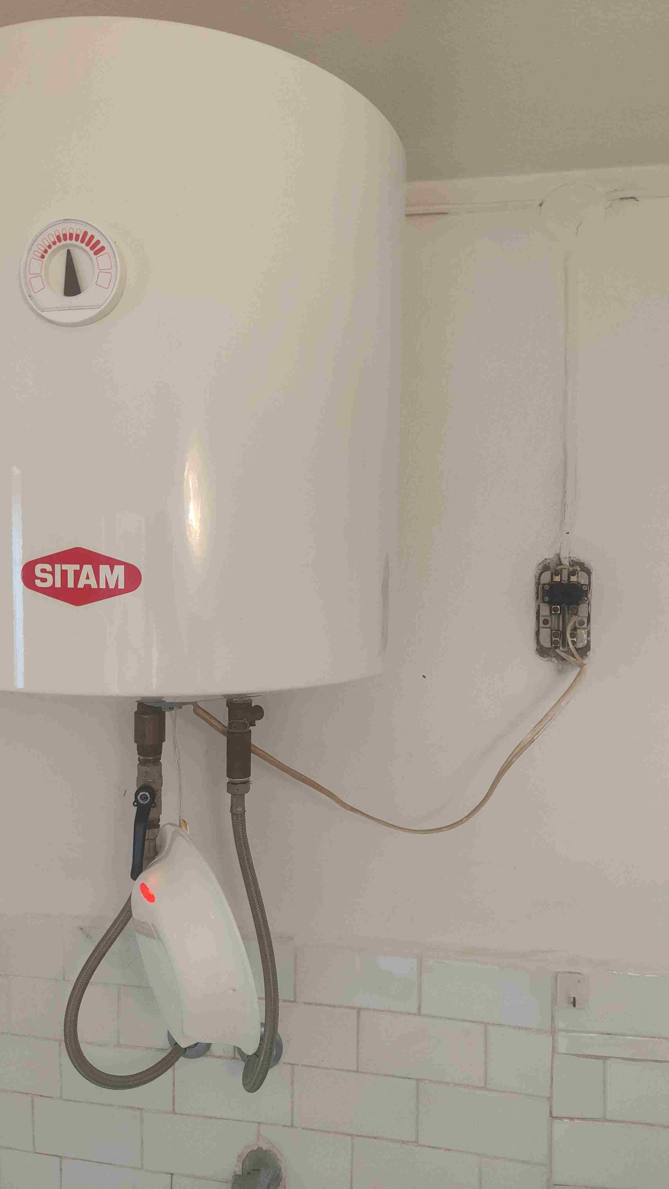

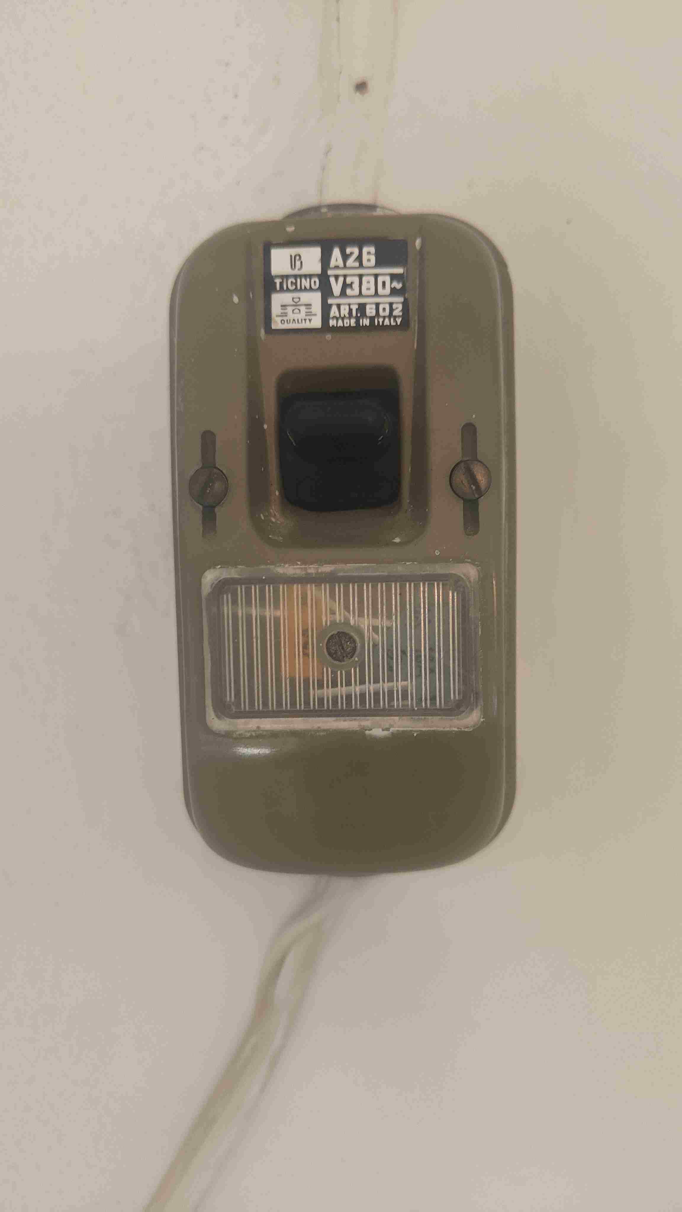

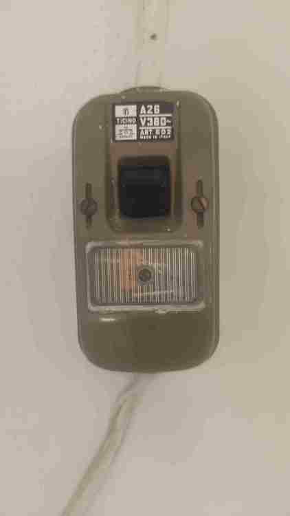

Antico interruttore ticino art. 602
Ciao
A casa di mia nonna vi è uno scaldabagno elettrico con l'alimentazione elettrica comandata da un vecchio interruttore ticino art 602.
Da ieri si bruciano i fusibili a filo che vi sono all'interno; sono fusibili a filo lunghi alcuni cm.
Pensavo ad un guasto dello scaldabagno e, allora, ne ho montato direttamente un altro.
Invece, dopo averlo collegato, dopo alcune ore dall'avvio dello scaldabagno si ribrucia nuovamente il fusibile.
Cosa potrebbe essere?
cioè, forse non ho capito, hai cambiato lo scaldabagno direttamente senza provare prima il vecchio?
il dubbio che sia l'interruttore "anzianotto" ad avere problemi non ti è venuto o hai fatto qualche test?
Dumah Brazorf
Vedo bene, una piattina inchiodata al muro????
E la terra allo scaldabagno da dove l'hai presa? Cambiare tutta la tratta, prima e dopo l'interruttore.
Come già detto la piattina non è da tenere, spero almeno ci sia un differenziale in casa...per il secondo scaldabagno che dopo qualche ora ha bruciato il fusibile mi viene da pensare che hai messo un fusibile del valore non corretto...mi ricordo che di "scorta" davano un bel po' di taglie diverse...tu hai preso a caso e messo oppure hai letto il valore in ampere?
1 ora fa, reka ha scritto:
il dubbio che sia l'interruttore "anzianotto" ad avere problemi non ti è venuto o hai fatto qualche test?
Quegli interruttori per avere problemi devono essere presi a mazzate, tanto sono robusti!
Nell'impanto diella cantina/garage ne ho 5, montati, già usati, più di 50 anni fa e non hanno mai dato alcun problema.
Oggi non si fanno più così perchè costerebbero una fortuna e nessuno li comprerebbe.
mi riferivo alìinterruttore come per dire che non era colpa del boiler ma dell'impianto, volevo capire se avesse fatto qualche prova prima di comprarlo nuovo.
1 ora fa, marcosoi ha scritto:
Pensavo ad un guasto dello scaldabagno e, allora, ne ho montato direttamente un altro.
direi che l'ha cambiato senza fare nessuna prova
Si, ho cambiato boiler senza prova.
Aveva 2 fusibili da 20 e li ho rimessi da 20 ma si bruciano.
Tutto improvvisamente.
È cosi da 50 anni.
Cosa può essere che li fa bruciare?
i fusibili saltano per sovraccarico o corto crcuito, nel tuo caso direi corto circuito.
dal poco che vediamo della foto l'indiziata numero uno è la piattina.
ps: ma la massa a terra non c'è in tutta la casa? il salvavita almeno c'è?
4 minuti fa, reka ha scritto:
i fusibili saltano per sovraccarico o corto crcuito, nel tuo caso direi corto circuito.
dal poco che vediamo della foto l'indiziata numero uno è la piattina.
Il tratto di piattina in uscita al boiler?
O potrebbe essere anche la piattina prima dell'interruttore?
Modificato: da marcosoi
16 minuti fa, marcosoi ha scritto:
Aveva 2 fusibili da 20 e li ho rimessi da 20 ma si bruciano.
20 ampere ???????
15 minuti fa, NovellinoXX ha scritto:
20 ampere ???????
si, da 20 a erano montati da 50 anni e da 20a li ho rimessi.
Modificato: da marcosoi
37 minuti fa, reka ha scritto:
i fusibili saltano per sovraccarico o corto crcuito, nel tuo caso direi corto circuito.
dal poco che vediamo della foto l'indiziata numero uno è la piattina.
ps: ma la massa a terra non c'è in tutta la casa? il salvavita almeno c'è?
non è casa mia, è una casa antica.
si, il salvavita c'è ma non vi è la messa a terra, perlomeno in questo bagno
Dumah Brazorf
Non è che hai la corrente bifase nè?
Boiler nuovo, fusibili nuovi sovradimensionati, piattina vecchia..... è la piattina che si scalda perchè o spelacchiata o sottodimensionata e va in corto/a massa....
Cambiala con un bel 2+terra da almeno 1,5mmq (boiler da max 1500W) e risolvi......
è quella tra interruttore e boiler.
Poi per il resto.....va bene il vintage, ma qui si tratta di buonsenso....
58 minuti fa, reka ha scritto:
18 minuti fa, drn5 ha scritto:
Boiler nuovo, fusibili nuovi sovradimensionati, piattina vecchia..... è la piattina che si scalda perchè o spelacchiata o sottodimensionata e va in corto/a massa....
Cambiala con un bel 2+terra da almeno 1,5mmq (boiler da max 1500W) e risolvi......
è quella tra interruttore e boiler.
Poi per il resto.....va bene il vintage, ma qui si tratta di buonsenso....
Grazie. gli metterò i fusibili da 16 che sono rimasti
sarebbe meglio cambiare tutto tra la scatoletta in alto e il boiler.
Lo scaldabagno assorbe max 10A, nuovo, non può bruciare  fusibili da 20A
Nemmeno la piattina, andrebbe a fuoco con gran fumata nera.
Ci deve essere qualche cosa in quell'interruttore  che provoca una sfiammatura da falso contatto che "aiuta" a bruciare i fusibili.
Prova a coperchio aperto, magari al buio,  e guarda se sfiamma qualcosa.
Quando dai tensione attento a non toccare le parti metalliche
Modificato: da NovellinoXX
io comprerei un cavetto, un centralino e un magnetotermico nuovi.
con pochi euro rifai quel tratto di impianto
4 minuti fa, reka ha scritto:
sarebbe meglio cambiare tutto tra la scatoletta in alto e il boiler.
Il 26/08/2024 alle 17:08 , reka ha scritto:
i fusibili saltano per sovraccarico o corto crcuito, nel tuo caso direi corto circuito.
dal poco che vediamo della foto l'indiziata numero uno è la piattin
Ciao.
Ho risolto.
Praticamente era l'interruttore che era difettoso e bruciava i fusibili.
Cambiato con un nuovo magnetotermico e cavo.
Grazie a tutti
