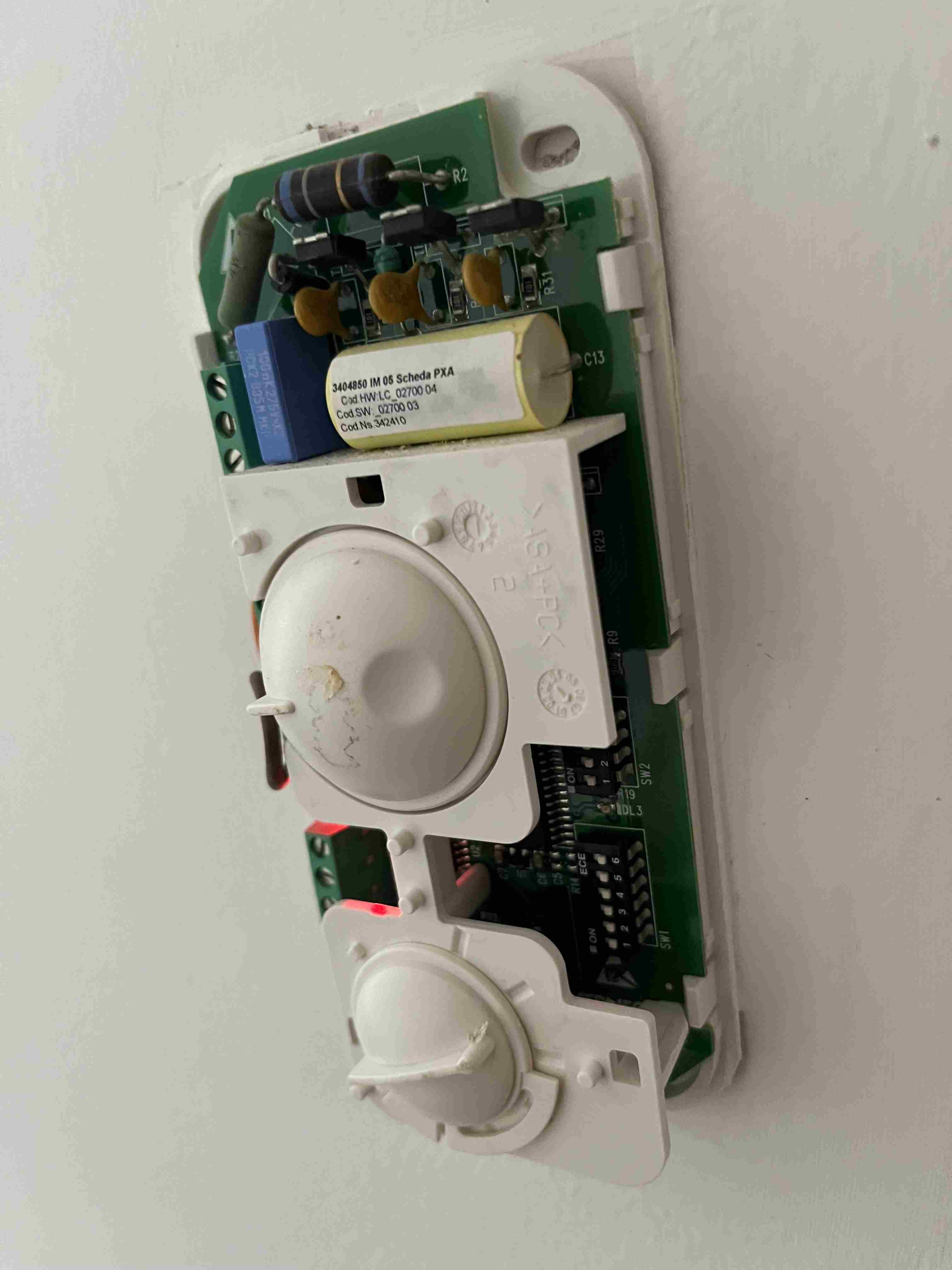

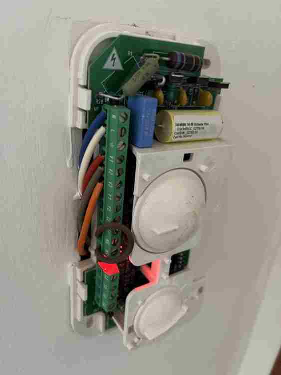

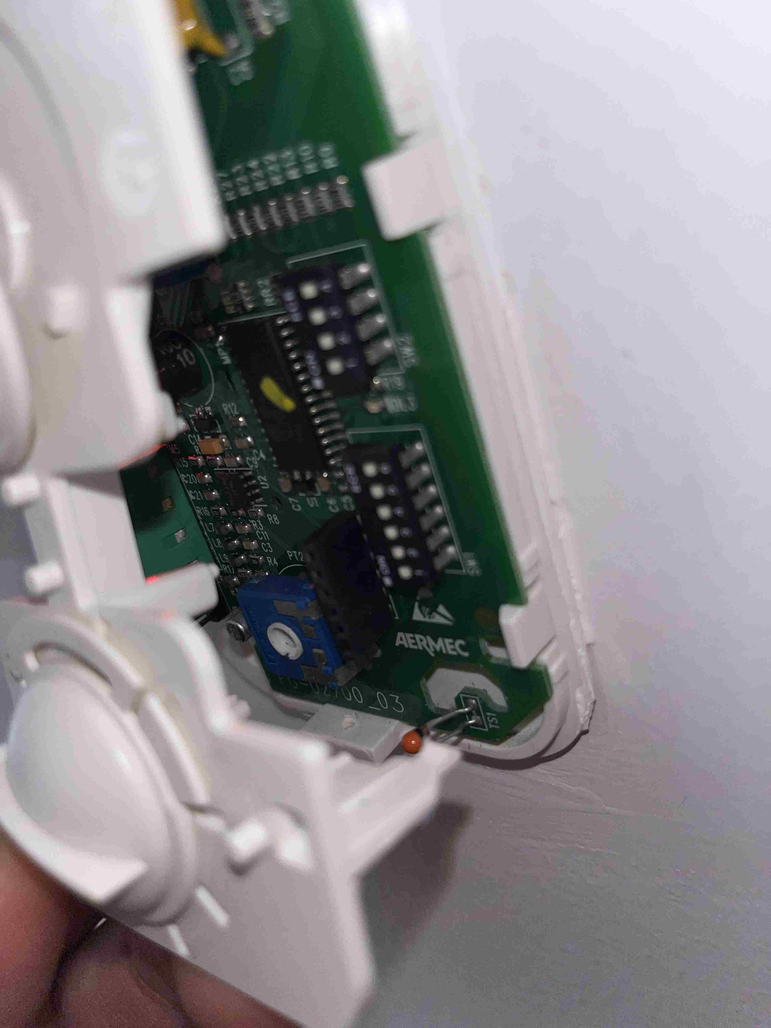

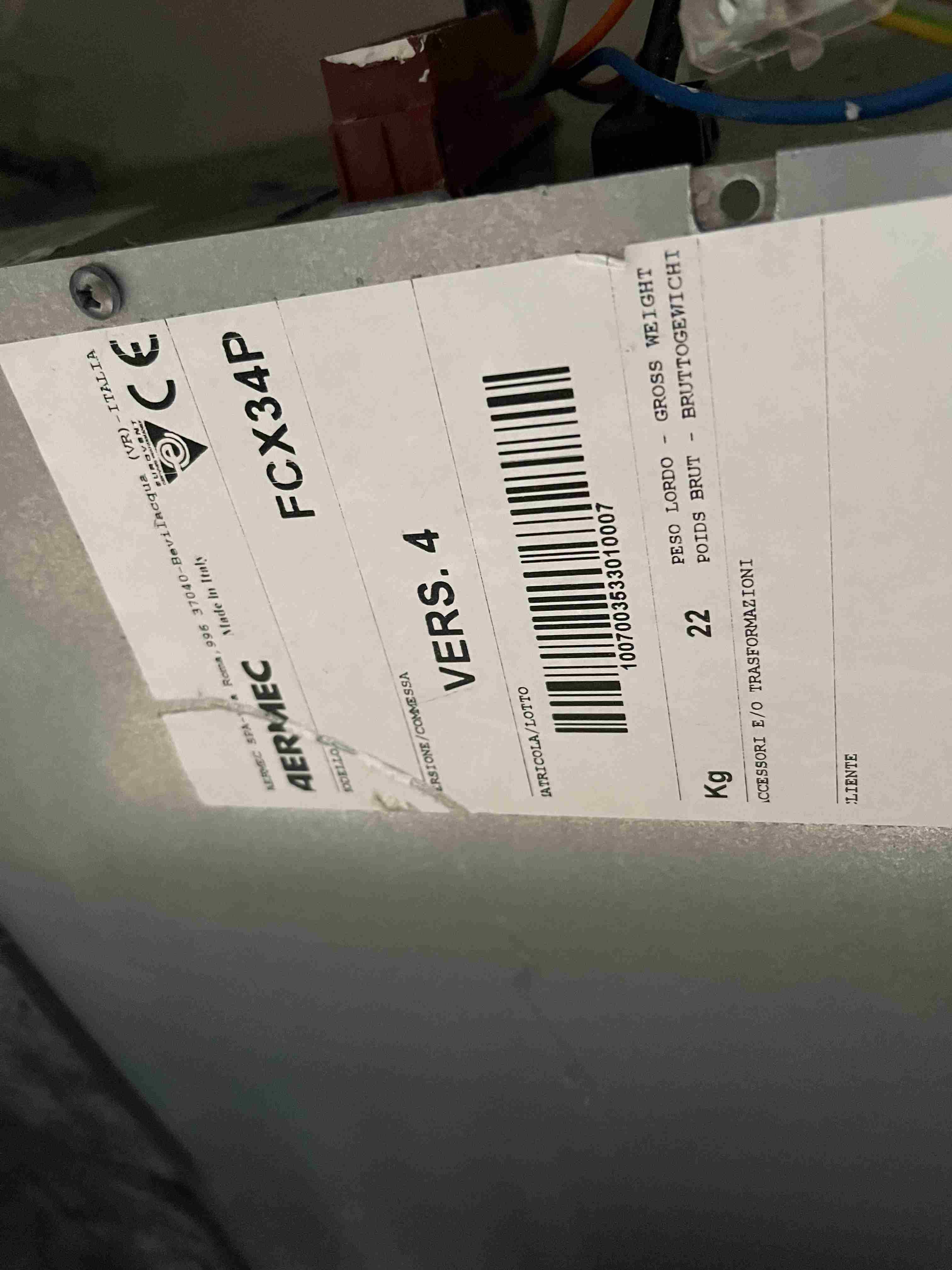

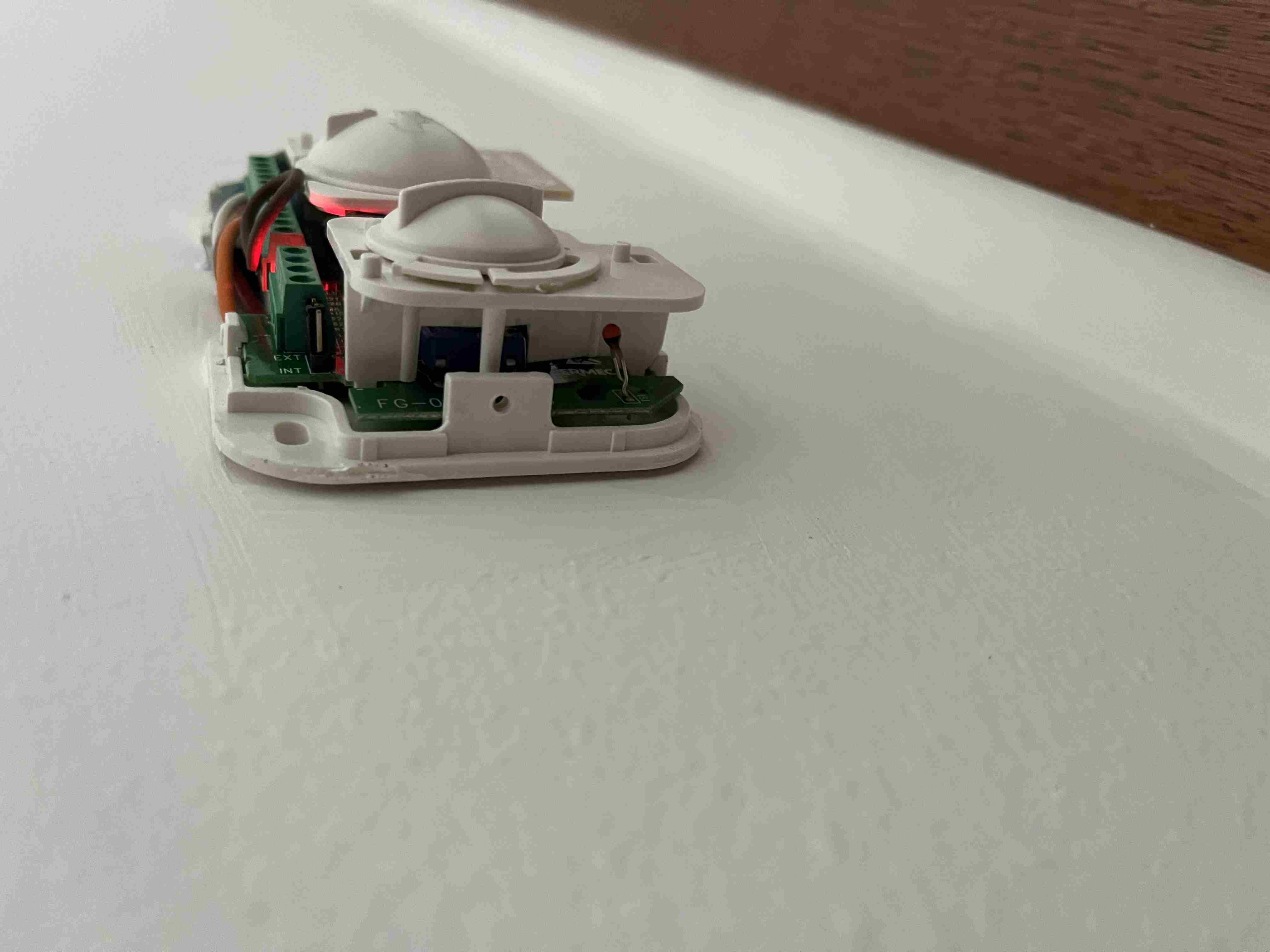

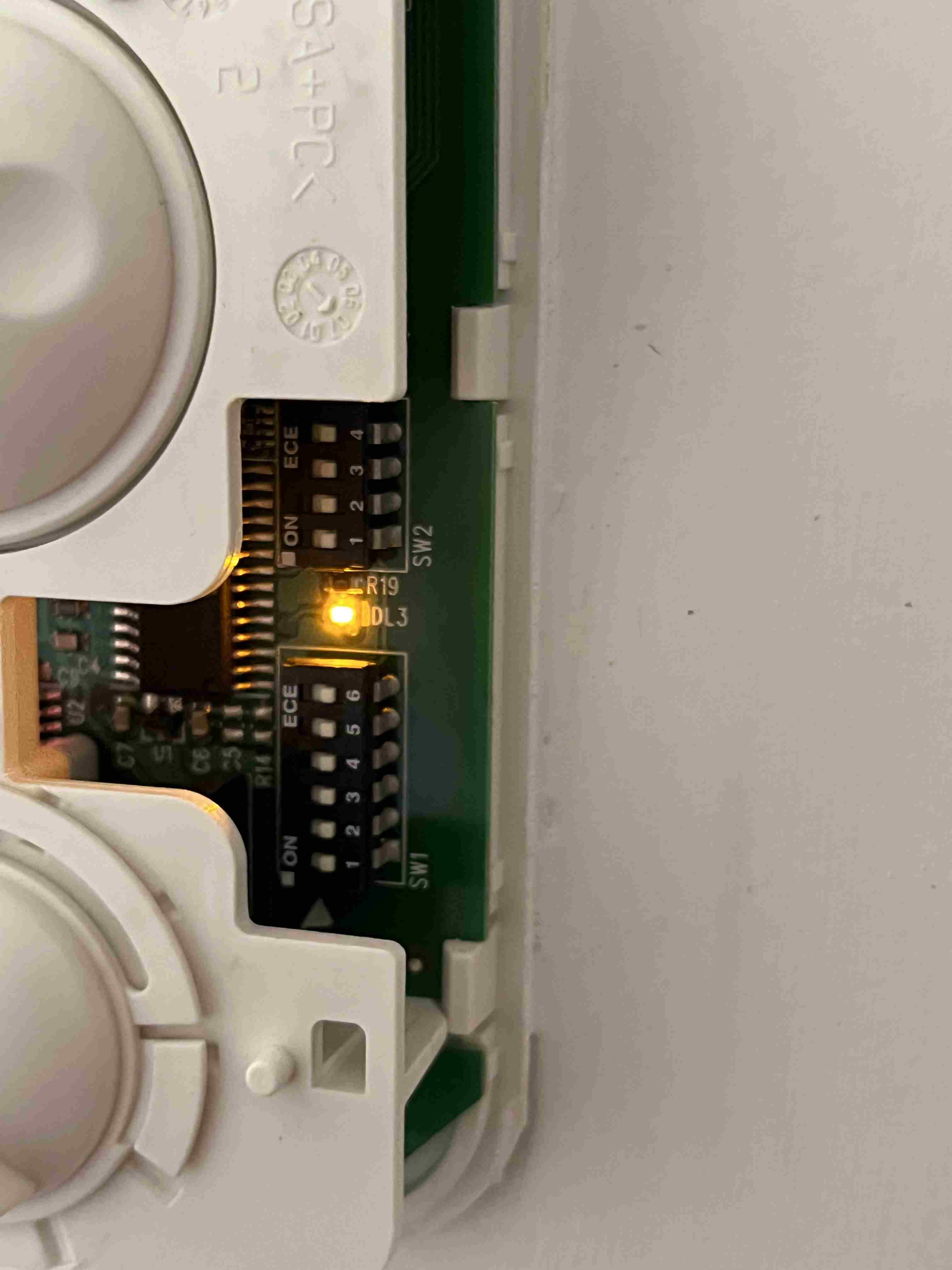

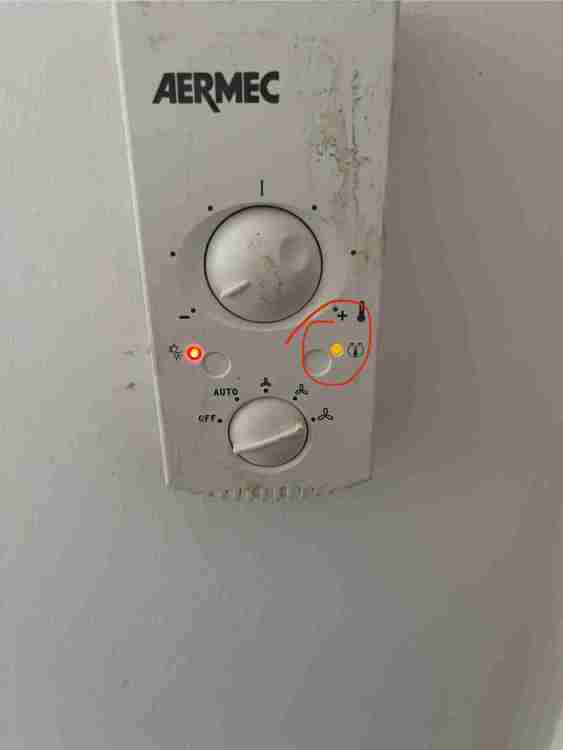

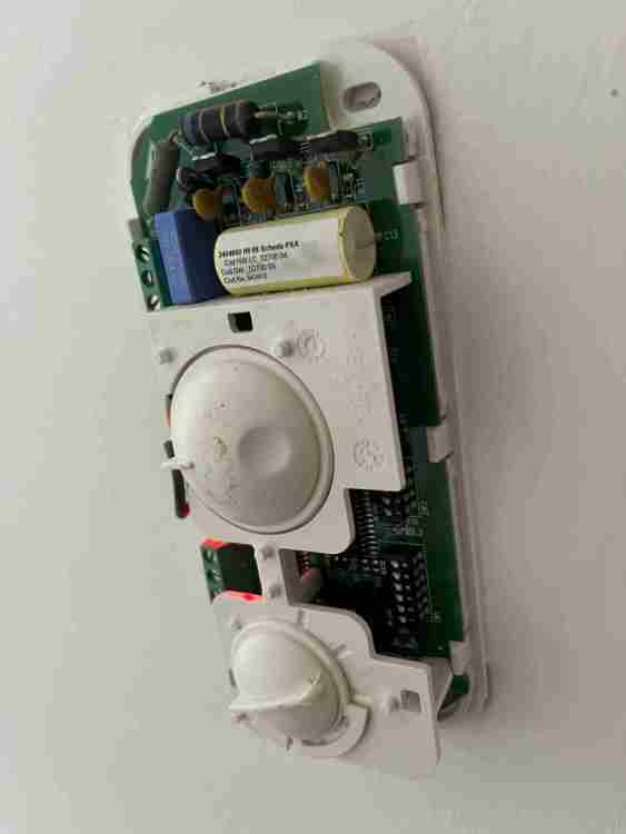

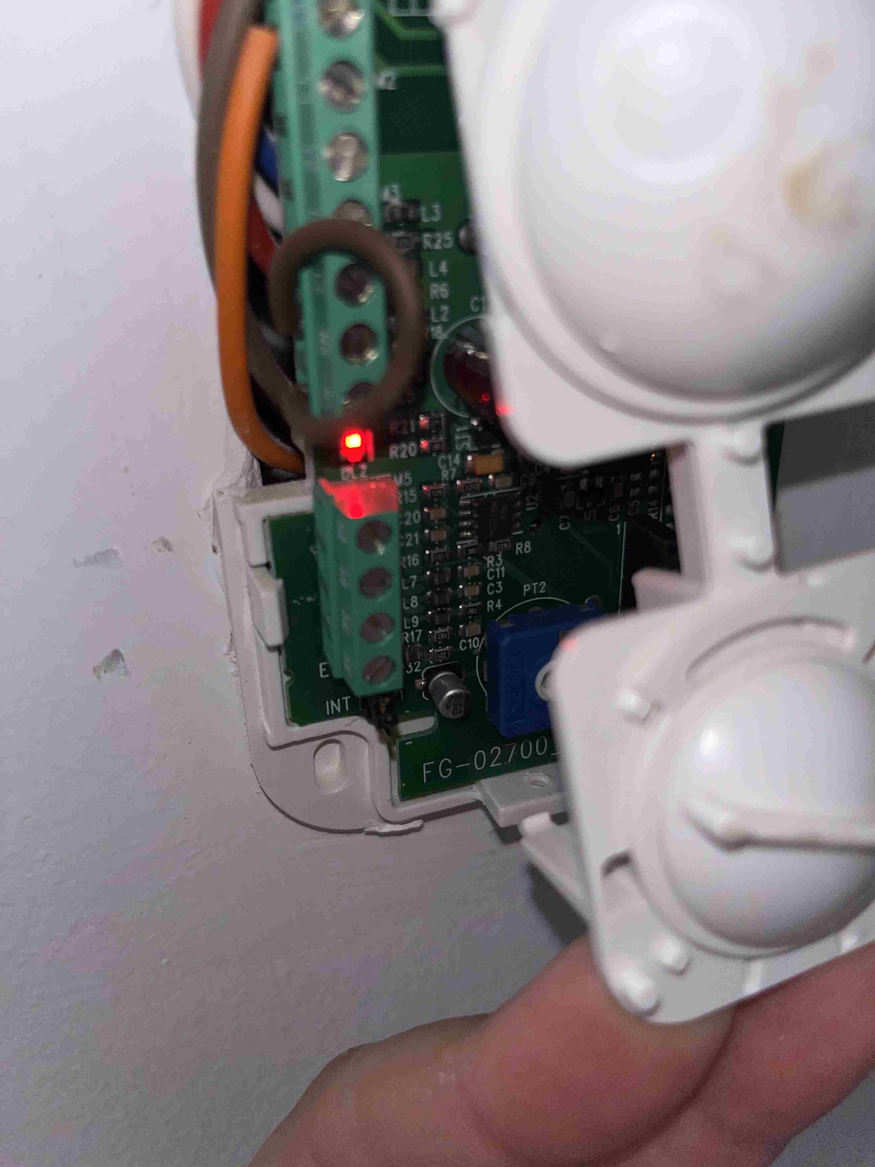

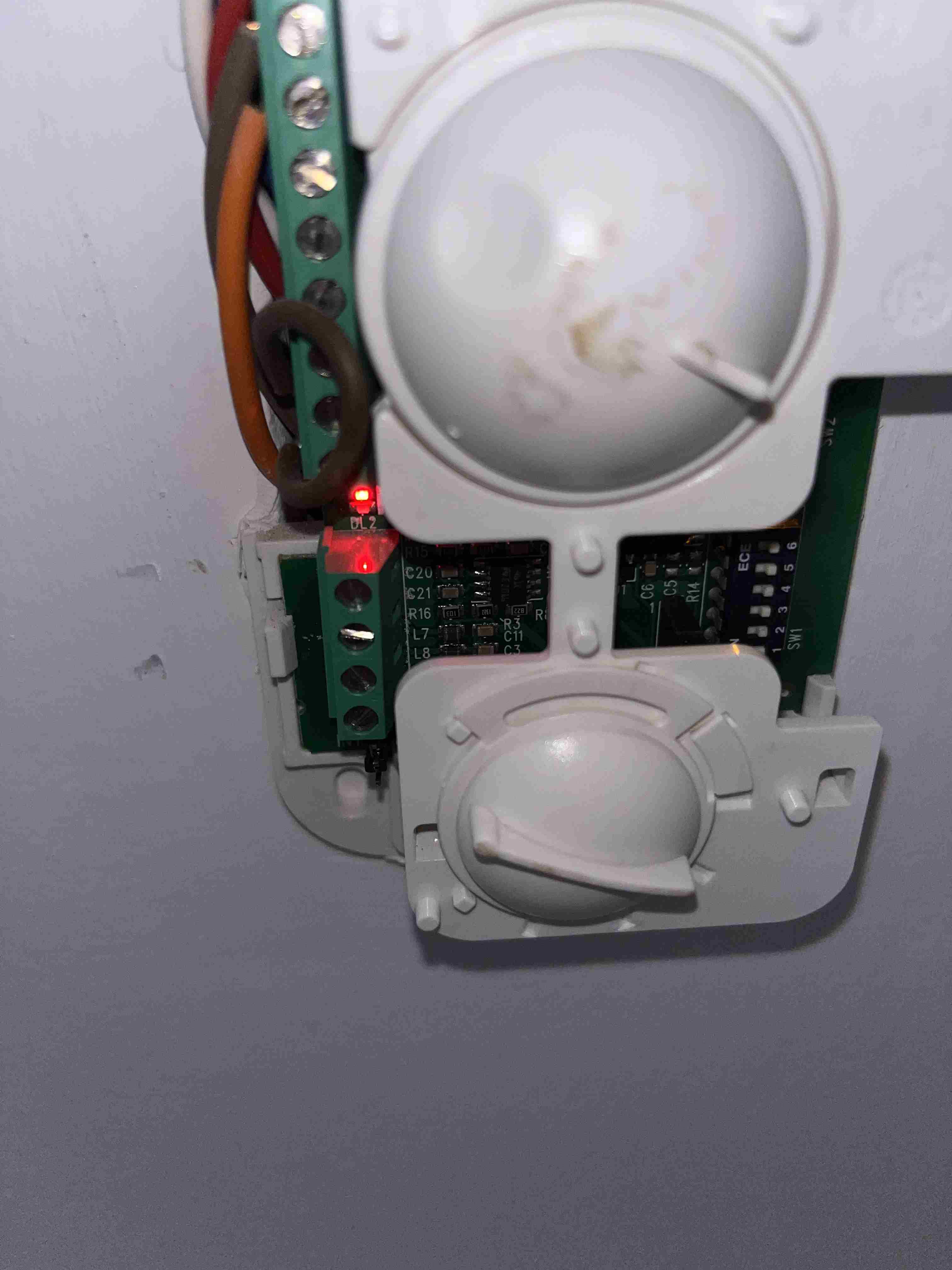

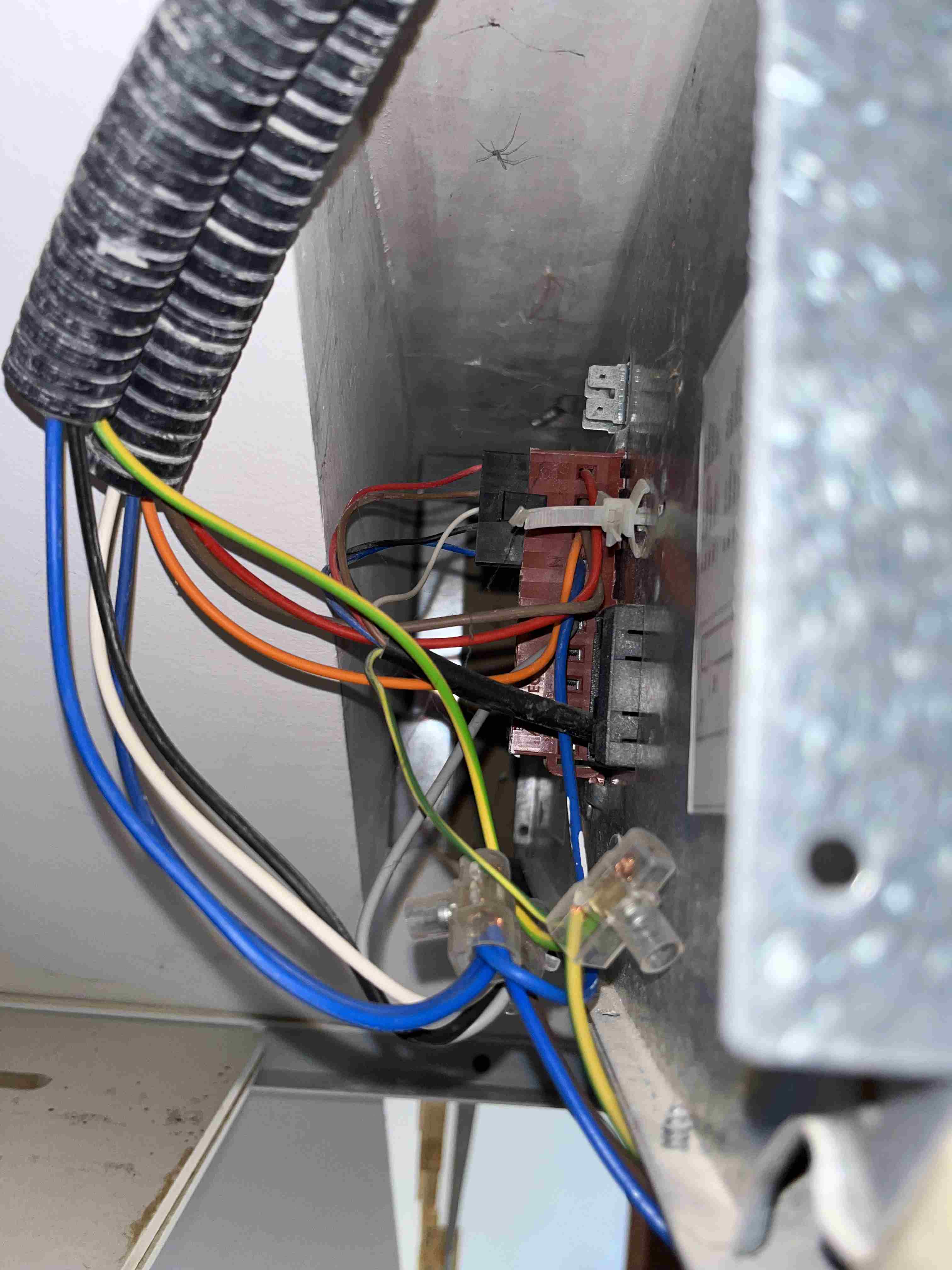

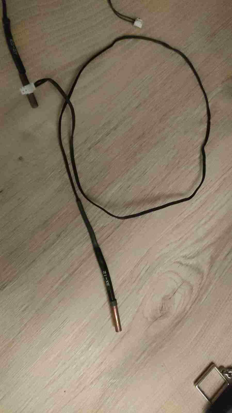

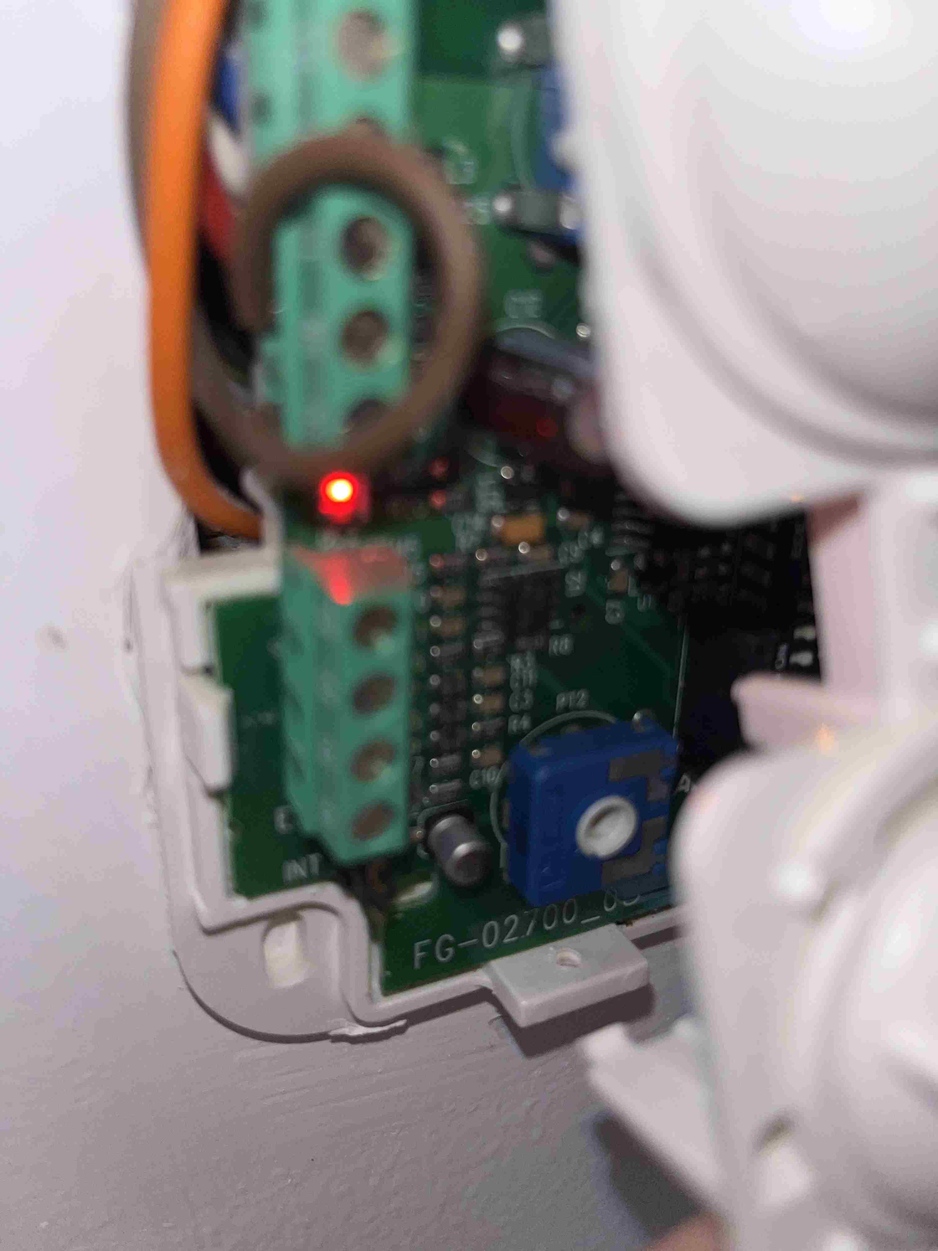

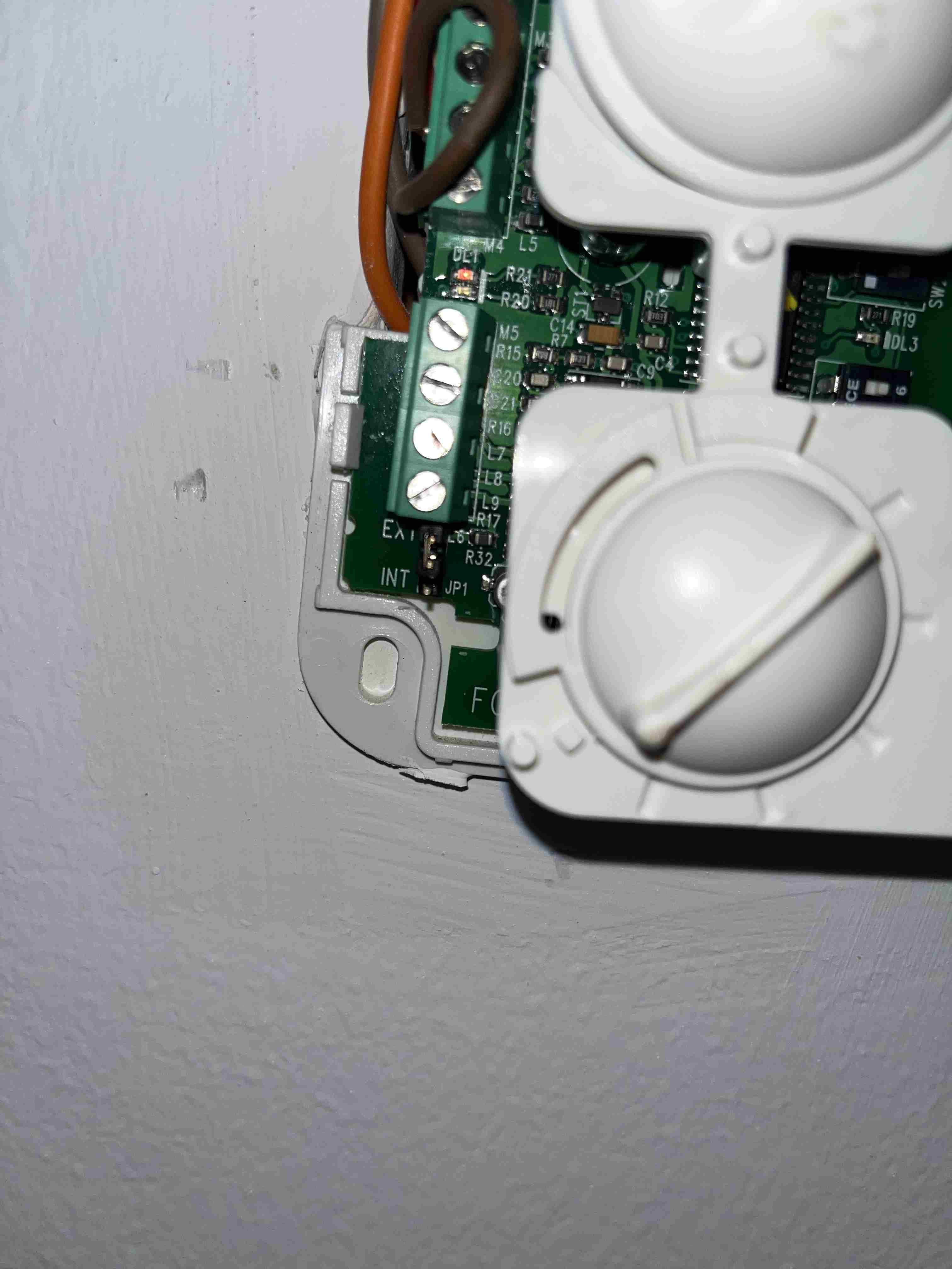

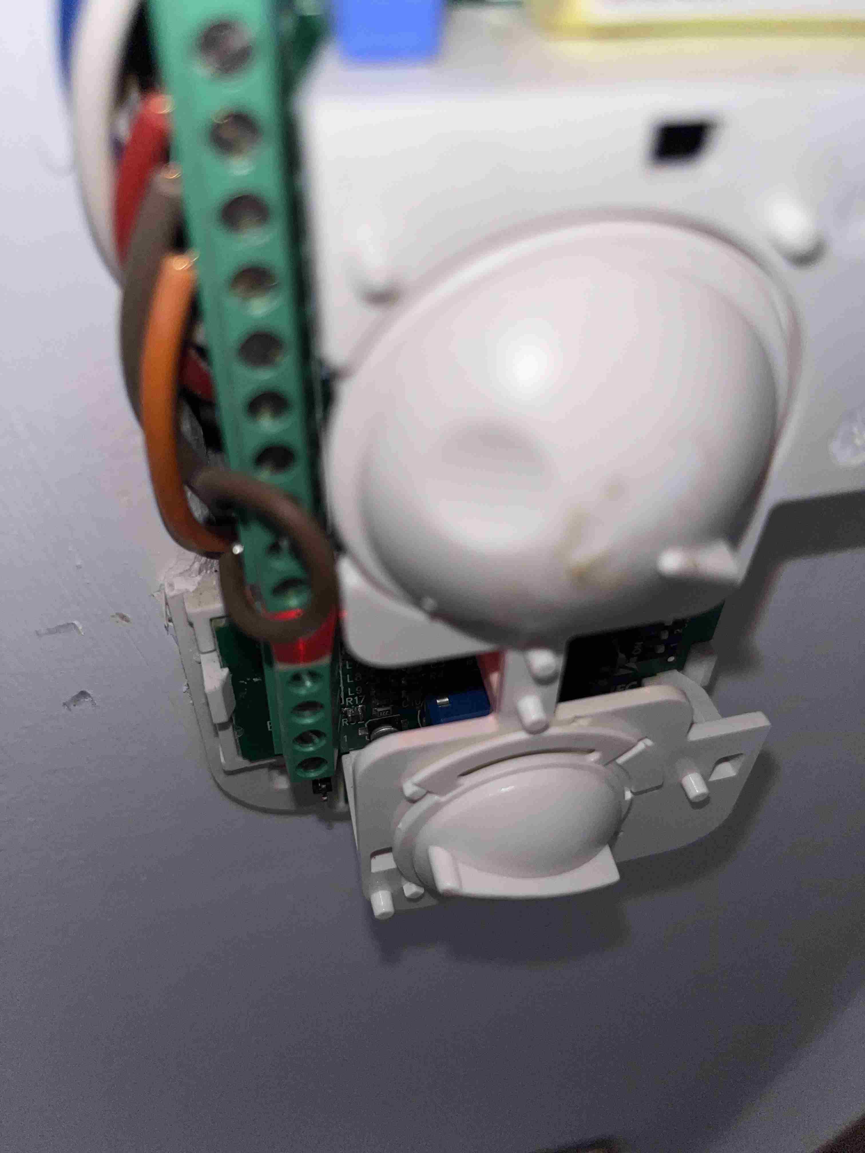

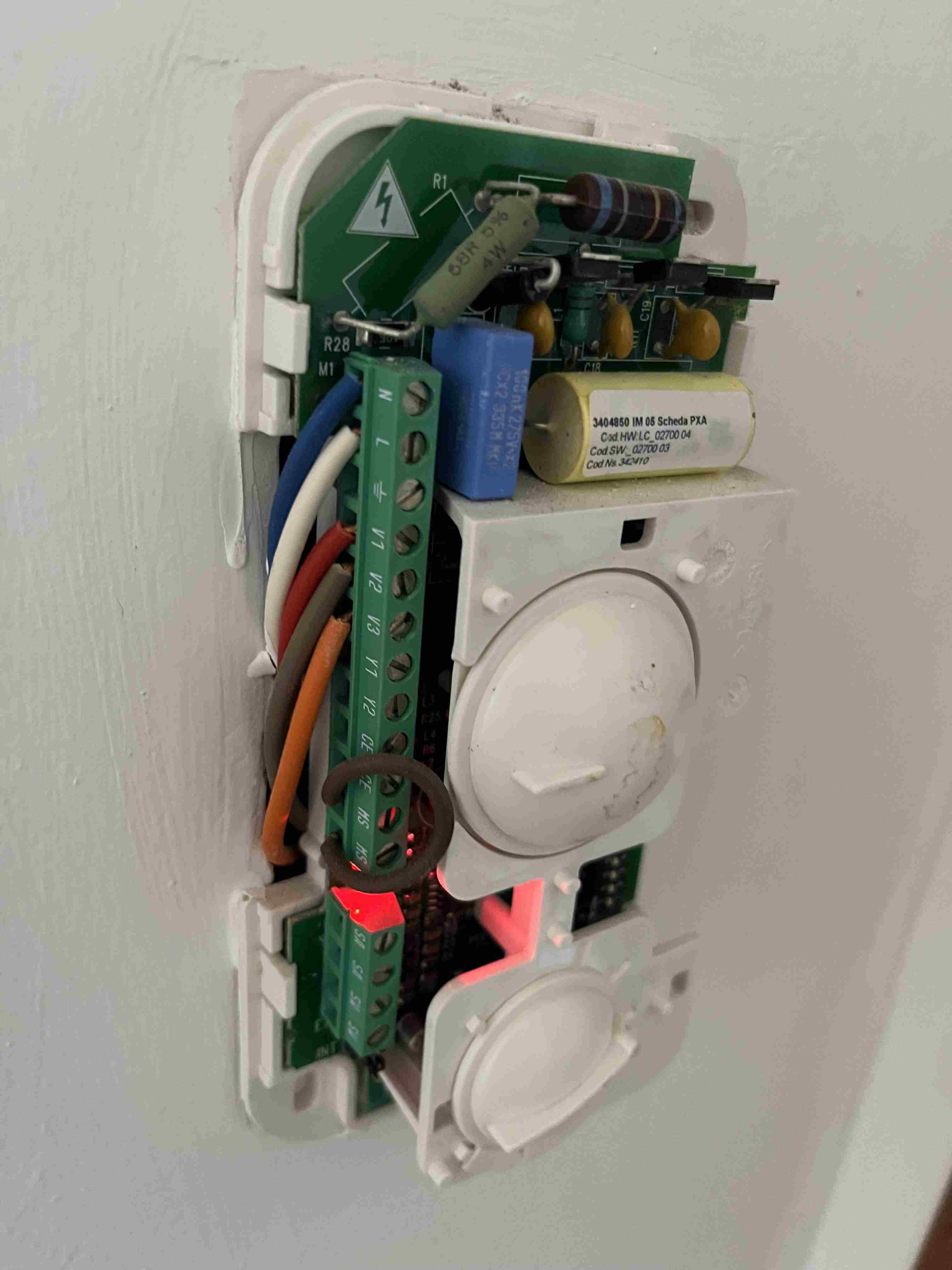

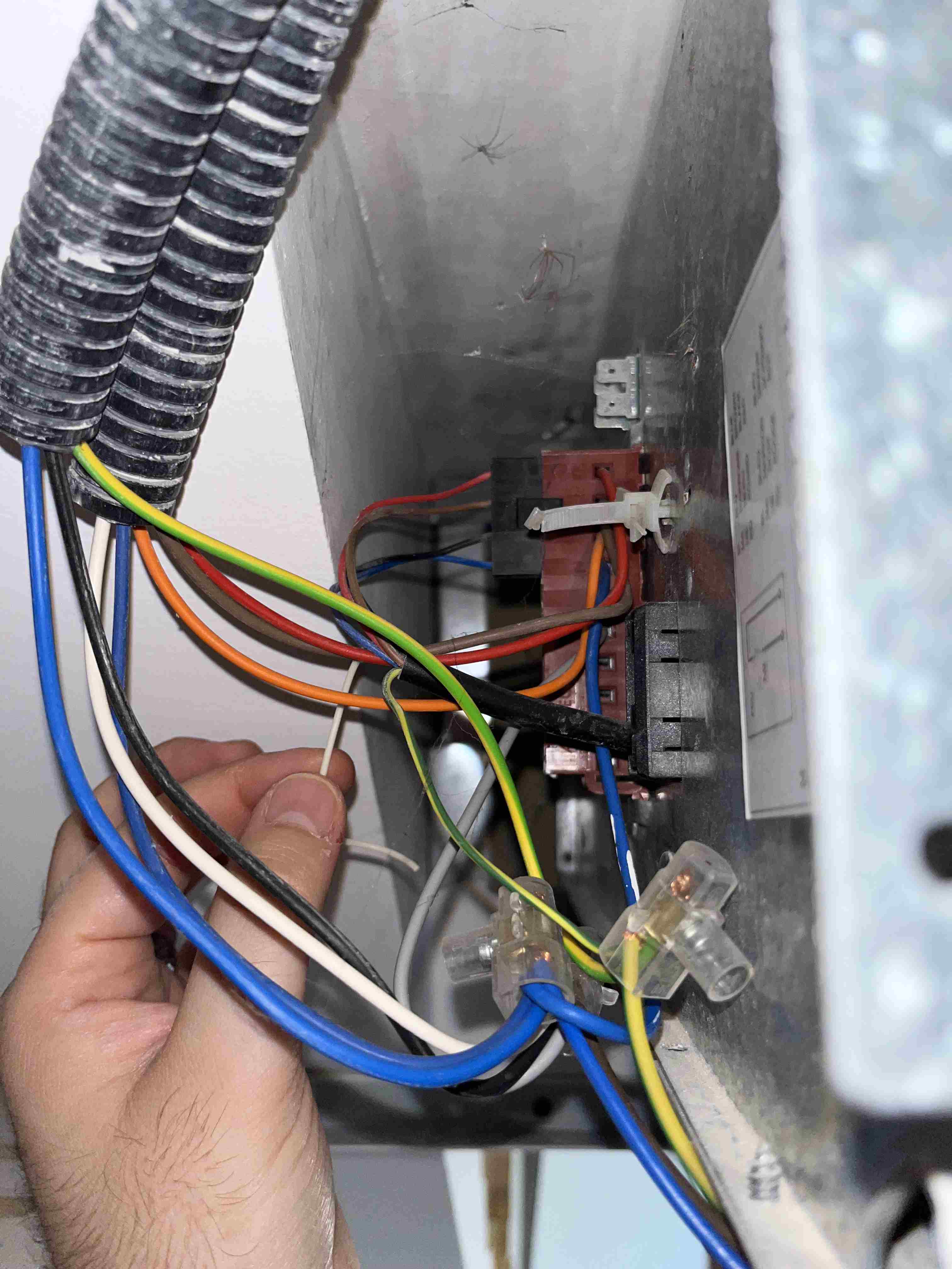

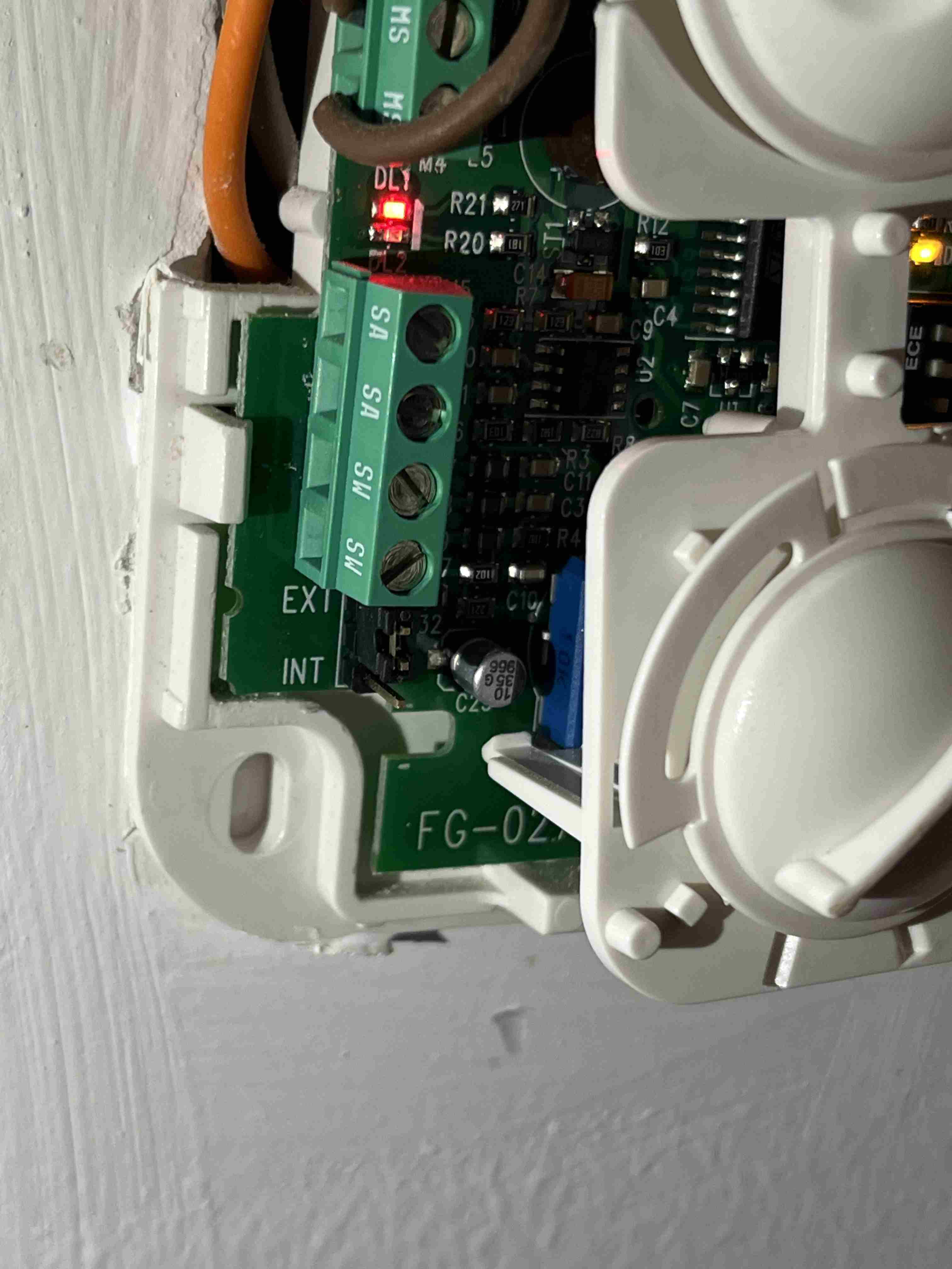

darix10 Inserito: 26 agosto 2024 Segnala Inserito: 26 agosto 2024 Buonasera. Faccio una piccola introduzione: ho acquistato una casa indipendente costruita circa 10 anni fa, ora ristrutturata e venduta. È presenta un sistema di raffreddamento/riscaldamento con fancoil ad incasso ed esterni Aermec alimentati con pompa di calore UNICAL HP QOR 70. Dopo essere riuscito a far partire la pompa di calore (non è stato facile a causa di come era stata montata) ora ho un problema con i termostati interni (3, uno per stanza) Aermec tx a parete. L’acqua fredda arriva, ma sul termostato continua a lampeggiare una luce gialla con vicino un piccolo termometro. I ventilconvettori partono per un attimo, esce aria fredda e poi si fermano. Allego foto: quella cerchiata in rosso è la luce che lampeggia. Quale potrebbe essere il problema? I venticolnvettori sono: Aermec FCW21 (esterno) 3 x Aermec FCX34P I controlli a parete sono 3, uno per stanza.
click0 Inserita: 26 agosto 2024 Segnala Inserita: 26 agosto 2024 (modificato) metti la temperatura al massimo poi abbassa la temperatura lentamente fino a che non si accende il led giallo Modificato: 26 agosto 2024 da click0
darix10 Inserita: 27 agosto 2024 Autore Segnala Inserita: 27 agosto 2024 Ho provato, purtroppo continua a lampeggiare. Altri suggerimenti? 18 ore fa, click0 ha scritto: metti la temperatura al massimo poi abbassa la temperatura lentamente fino a che non si accende il led giallo Grazie della risposta. Ho provato, ma continua a lampeggiare. altri suggerimenti?
click0 Inserita: 27 agosto 2024 Segnala Inserita: 27 agosto 2024 una foto del jumper posto sotto la seconda morsettiera (SW, SW; SA; SA) che dal book fotografico non si vede
click0 Inserita: 27 agosto 2024 Segnala Inserita: 27 agosto 2024 ma contemporaneamente al lampeggio del led giallo si spegne anche il led rosso?
darix10 Inserita: 27 agosto 2024 Autore Segnala Inserita: 27 agosto 2024 (modificato) 1 ora fa, click0 ha scritto: una foto del jumper posto sotto la seconda morsettiera (SW, SW; SA; SA) che dal book fotografico non si vede Appena torno lì faccio la foto e la mando! Purtroppo non ci stiamo ancora vivendo perché senza aria condizionata il caldo è insopportabile! 1 ora fa, click0 ha scritto: ma contemporaneamente al lampeggio del led giallo si spegne anche il led rosso? No, il rosso rimane sempre acceso a luce fissa, solo il giallo lampeggia. ho notato che mettendo la temperatura tutta su “+” la ventilazione parte (con aria fredda) e non si ferma però continua a lampeggiare il TX. Modificato: 27 agosto 2024 da darix10
click0 Inserita: 27 agosto 2024 Segnala Inserita: 27 agosto 2024 18 minuti fa, darix10 ha scritto: ho notato che mettendo la temperatura tutta su “+” la ventilazione parte (con aria fredda) e non si ferma hai anche il cambio da rosso a blu del led?
darix10 Inserita: 27 agosto 2024 Autore Segnala Inserita: 27 agosto 2024 42 minuti fa, click0 ha scritto: hai anche il cambio da rosso a blu del led? No, rimane sempre rosso
darix10 Inserita: 27 agosto 2024 Autore Segnala Inserita: 27 agosto 2024 (modificato) 1 ora fa, click0 ha scritto: attendo foto Non so se così si vede Modificato: 27 agosto 2024 da darix10
click0 Inserita: 27 agosto 2024 Segnala Inserita: 27 agosto 2024 (modificato) no, non si capisce devo sapere la posizione del jumper posto sotto la seconda morsettiera (sw, sa) a fianco riporta ext int tre pin e se il jumper e tra centrale e scritta ext o int Modificato: 27 agosto 2024 da click0
click0 Inserita: 27 agosto 2024 Segnala Inserita: 27 agosto 2024 (modificato) tra l'altro, hai staccato anche i trimmer di regolazione dalle manopole Modificato: 27 agosto 2024 da click0
darix10 Inserita: 27 agosto 2024 Autore Segnala Inserita: 27 agosto 2024 17 minuti fa, click0 ha scritto: no, non si capisce devo sapere la posizione del jumper posto sotto la seconda morsettiera (sw, sa) a fianco riporta ext int tre pin e se il jumper e tra centrale e scritta ext o int Su queste si dovrebbe vedere. Perdonami ma non sono molto pratico 2 ore fa, click0 ha scritto: attendo foto 12 minuti fa, click0 ha scritto: tra l'altro, hai staccato anche i trimmer di regolazione dalle manopole Sì lo so, era per provare ad avere migliore visibilità 😅
click0 Inserita: 27 agosto 2024 Segnala Inserita: 27 agosto 2024 (modificato) arrivato tardi con la foto togli corrente sposta j1 (si toglie tirando delicatamente verso di te) da ext a int ext tra il pin centrale e il superiore, int tra il centrale e l'inferiore poi su SW2 sposta dip=3 da off a on ridai tensione 9 minuti fa, darix10 ha scritto: Sì lo so, era per provare ad avere migliore visibilità occhio, perché se vanno fuori posizione i trimmer poi è un gran casino Modificato: 27 agosto 2024 da click0
darix10 Inserita: 27 agosto 2024 Autore Segnala Inserita: 27 agosto 2024 1 ora fa, click0 ha scritto: arrivato tardi con la foto togli corrente sposta j1 (si toglie tirando delicatamente verso di te) da ext a int ext tra il pin centrale e il superiore, int tra il centrale e l'inferiore poi su SW2 sposta dip=3 da off a on ridai tensione occhio, perché se vanno fuori posizione i trimmer poi è un gran casino Grazie mille! Sembra funzionare tutto ora! C’è la luce blu fissa e quella gialla fissa che si accende quando parte la ventilazione! Quando dalla pompa di calore manderò aria calda, sarà automatico che esca aria calda o devo cambiare qualcosa? Grazie ancora
click0 Inserita: 27 agosto 2024 Segnala Inserita: 27 agosto 2024 11 minuti fa, darix10 ha scritto: Quando dalla pompa di calore manderò aria calda, sarà automatico che esca aria calda o devo cambiare qualcosa? il tuo impianto, in pratica, non è mai stato ultimato, manca la sonda acqua collegata su sw il sistema "funziona" ma se ora metti la temperatura al minimo otterrai il passaggio a led rosso e l'accensione della ventola 😊
darix10 Inserita: 27 agosto 2024 Autore Segnala Inserita: 27 agosto 2024 1 ora fa, click0 ha scritto: il tuo impianto, in pratica, non è mai stato ultimato, manca la sonda acqua collegata su sw il sistema "funziona" ma se ora metti la temperatura al minimo otterrai il passaggio a led rosso e l'accensione della ventola 😊 Perdonami non ho capito molto bene 😅 perché se metto la temperatura al minimo diventa rosso? La ventilazione parte con led blu, ventilazione accesa e temperatura ad un quarto diciamo (verso il “-“). per quanto riguarda la sonda acqua, è difficile o indispensabile farla montare ?
click0 Inserita: 27 agosto 2024 Segnala Inserita: 27 agosto 2024 quel pannello comandi, nasce con il "cambio stagione" lato acqua (riscaldo/raffreddo in base a come trovo l'acqua dell'impianto) se con spia blu, funziona con logica condizionamento se con spia rossa, funziona con logica riscaldamento nel tuo caso mancando la sonda acqua, "la macchina" lavora con una logica "d'emergenza" e cambia il funzionamento sentendo la temperatura ambiente e cerca di portare sempre la temperatura "mezza" (mi pare 25 freddo e 20 caldo) in pratica ti perdi la capacita di regolare a temperature basse a freddo e con temperature alte in riscaldamento in pratica, adesso, da meta selettore in giù "riscaldi" da meta selettore in se "raffreddi" (circa) (ma sei sempre vincolato alla temperatura dell'acqua)
darix10 Inserita: 27 agosto 2024 Autore Segnala Inserita: 27 agosto 2024 (modificato) 18 minuti fa, click0 ha scritto: quel pannello comandi, nasce con il "cambio stagione" lato acqua (riscaldo/raffreddo in base a come trovo l'acqua dell'impianto) se con spia blu, funziona con logica condizionamento se con spia rossa, funziona con logica riscaldamento nel tuo caso mancando la sonda acqua, "la macchina" lavora con una logica "d'emergenza" e cambia il funzionamento sentendo la temperatura ambiente e cerca di portare sempre la temperatura "mezza" (mi pare 25 freddo e 20 caldo) in pratica ti perdi la capacita di regolare a temperature basse a freddo e con temperature alte in riscaldamento in pratica, adesso, da meta selettore in giù "riscaldi" da meta selettore in se "raffreddi" (circa) (ma sei sempre vincolato alla temperatura dell'acqua) Ok tutto chiaro grazie. questo tipo di sonda nella foto può andare bene? Le foto sgranano molto quando le carico, sul cavo c’è scritto 3x-12 Modificato: 27 agosto 2024 da darix10
