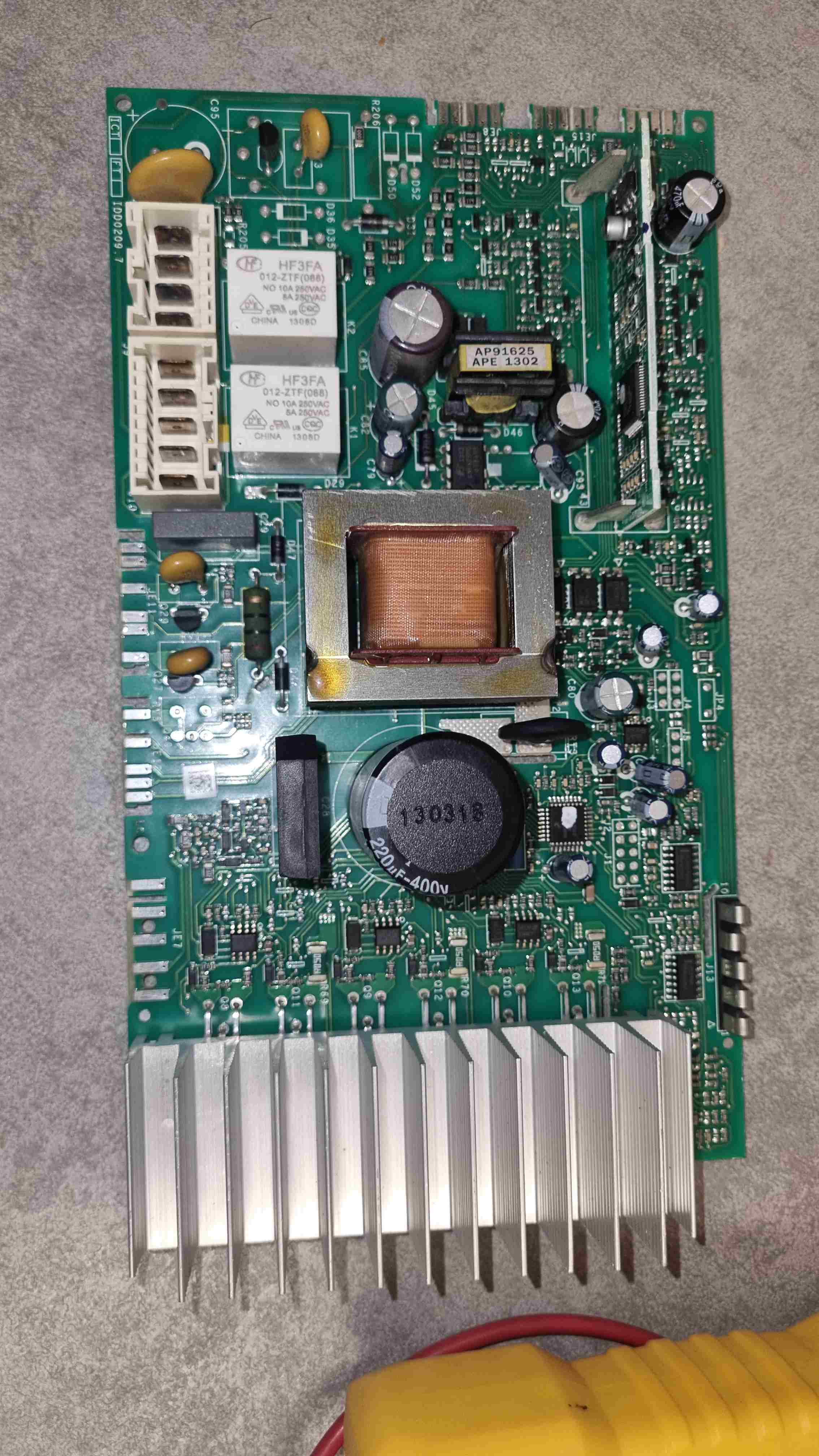

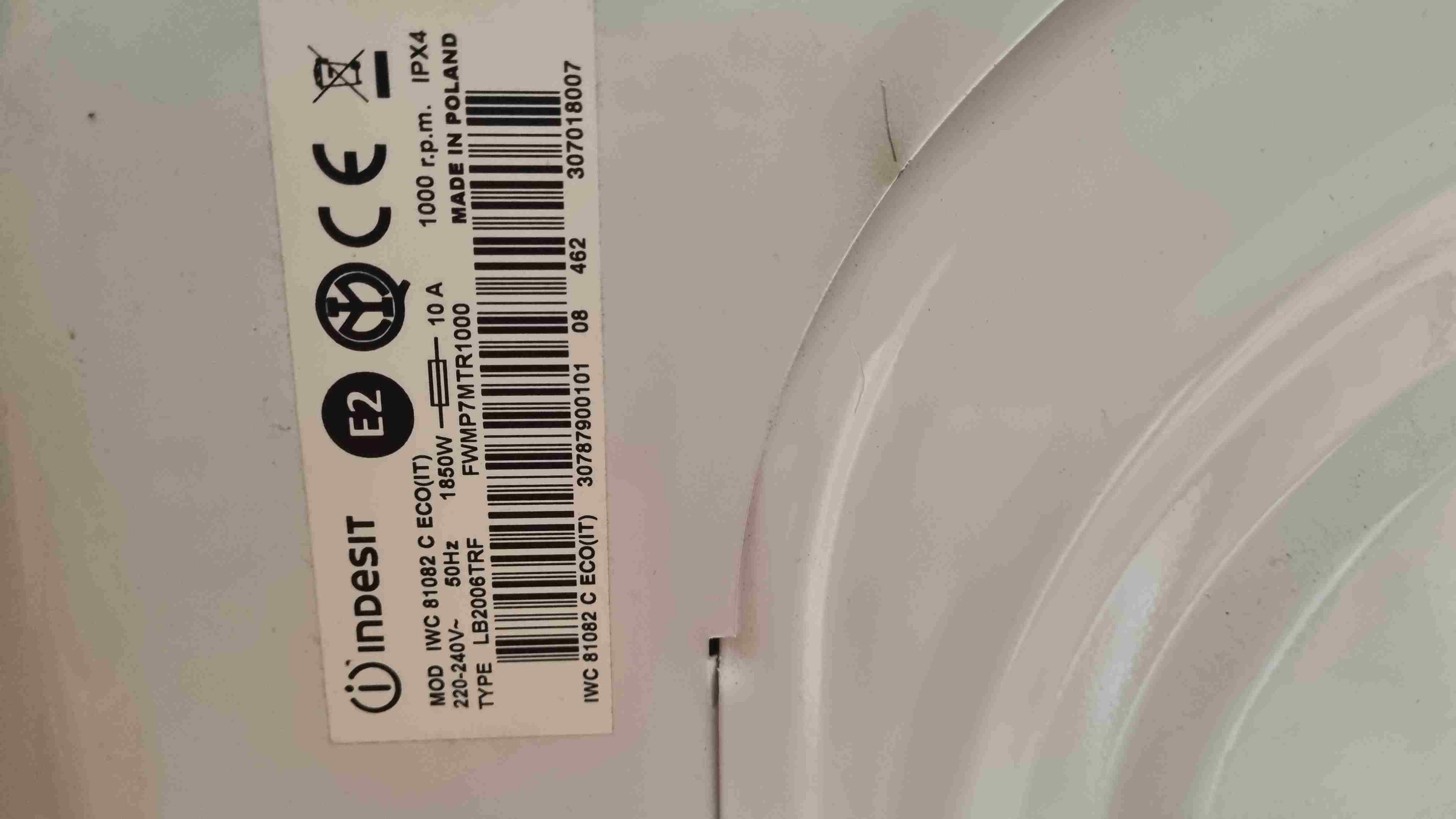

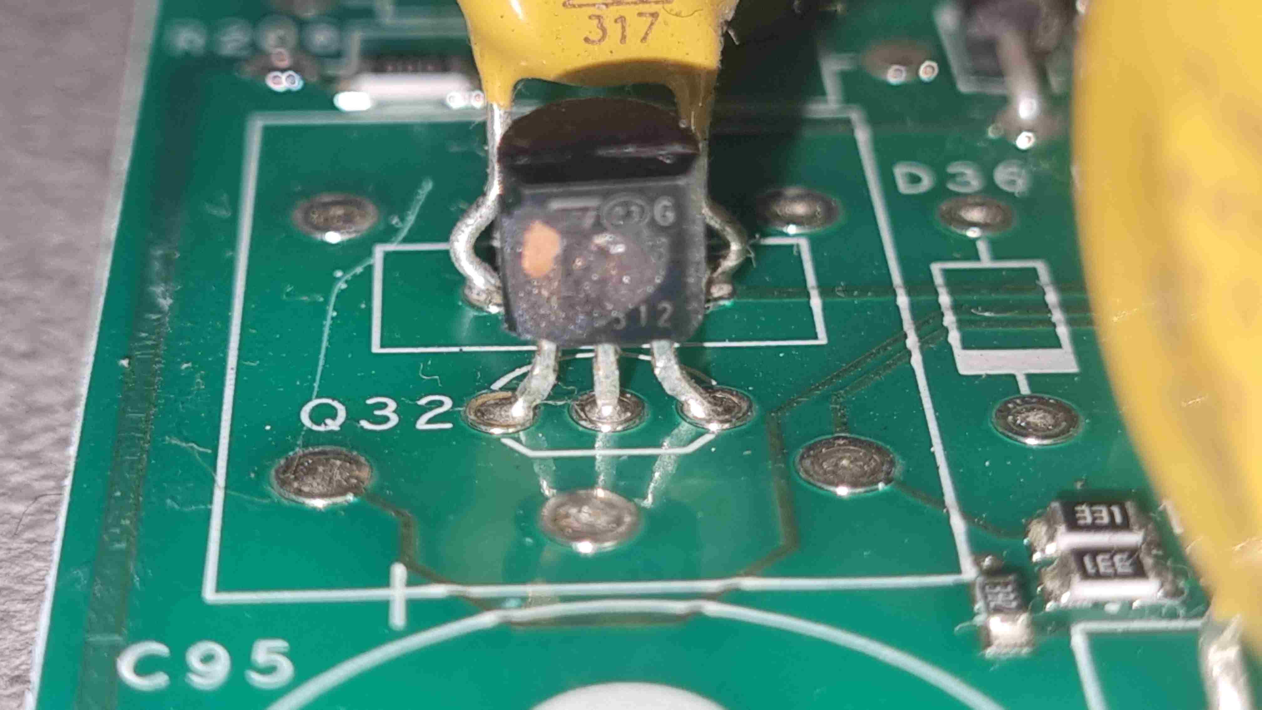

marco098 Inserito: 27 agosto 2024 Segnala Inserito: 27 agosto 2024 Salve si è bruciato questo triac e non riesco a leggere il codice sapete dirmi cosa montare per favore? È quello del bloccoporta
Nik-nak Inserita: 27 agosto 2024 Segnala Inserita: 27 agosto 2024 Verifica se sulla scheda sono presenti altri triac nello stesso package, ed in caso affermativo leggi il codice su quelli.
Livio Orsini Inserita: 27 agosto 2024 Segnala Inserita: 27 agosto 2024 4 ore fa, marco098 ha scritto: Lavatrice indesit Accidenti bisogna cavarti le informazioni con le tenaglie dei cavadenti.😃 Ci voleva tanto a scrivere anche il modello? Con il modello si poteva, forse, rintracciare il "service manual". Va bene, anche se non ci sono altri dispositivi simili, al 99% qualsiasi triac da 10A e 800V può essere usato con successo.
Riky 66 Inserita: 27 agosto 2024 Segnala Inserita: 27 agosto 2024 Vedo la foto dell'etichetta lavatrice, non c'è forse riportata la sigla completa o sbaglio?
NovellinoXX Inserita: 27 agosto 2024 Segnala Inserita: 27 agosto 2024 (modificato) Se e' un Triac con contenitore TO92 al massimo arriva a 1A. Montane uno qualsiasi 1A 800V, ma se e' scoppiato ci deve essere qualche altro componente guasto.. Il modello e' INDESIT IWC81082 C ECO, e' scritto sulla targhetta. Modificato: 27 agosto 2024 da NovellinoXX
click0 Inserita: 27 agosto 2024 Segnala Inserita: 27 agosto 2024 (modificato) 1 ora fa, Livio Orsini ha scritto: Ci voleva tanto a scrivere anche il modello? per il modello, ha messo una foto sono stato preceduto da altri post Modificato: 27 agosto 2024 da click0
NovellinoXX Inserita: 27 agosto 2024 Segnala Inserita: 27 agosto 2024 12 minuti fa, click0 ha scritto: sono stato preceduto da altri post ..succede spesso 😄
click0 Inserita: 27 agosto 2024 Segnala Inserita: 27 agosto 2024 19 minuti fa, NovellinoXX ha scritto: ..succede spesso è che non li vedevo, fino all'invio del messaggio 😕
Livio Orsini Inserita: 27 agosto 2024 Segnala Inserita: 27 agosto 2024 1 ora fa, click0 ha scritto: per il modello, ha messo una foto Può darsi, ma costa così tanto scrivere "lavatrice pinco palla, modello xy"? Perchè chi risponde deve andarsolo a cercare il modello?
