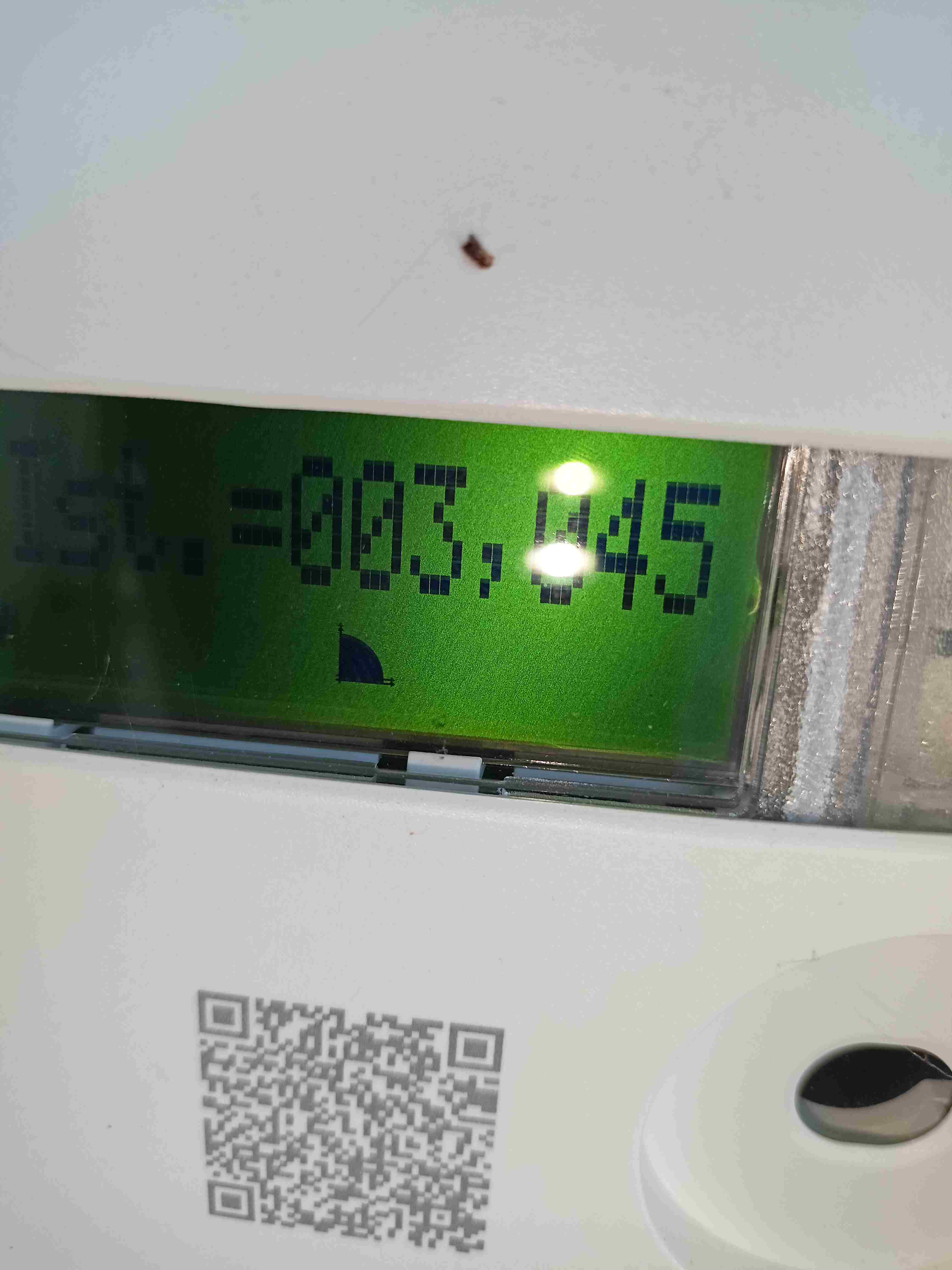

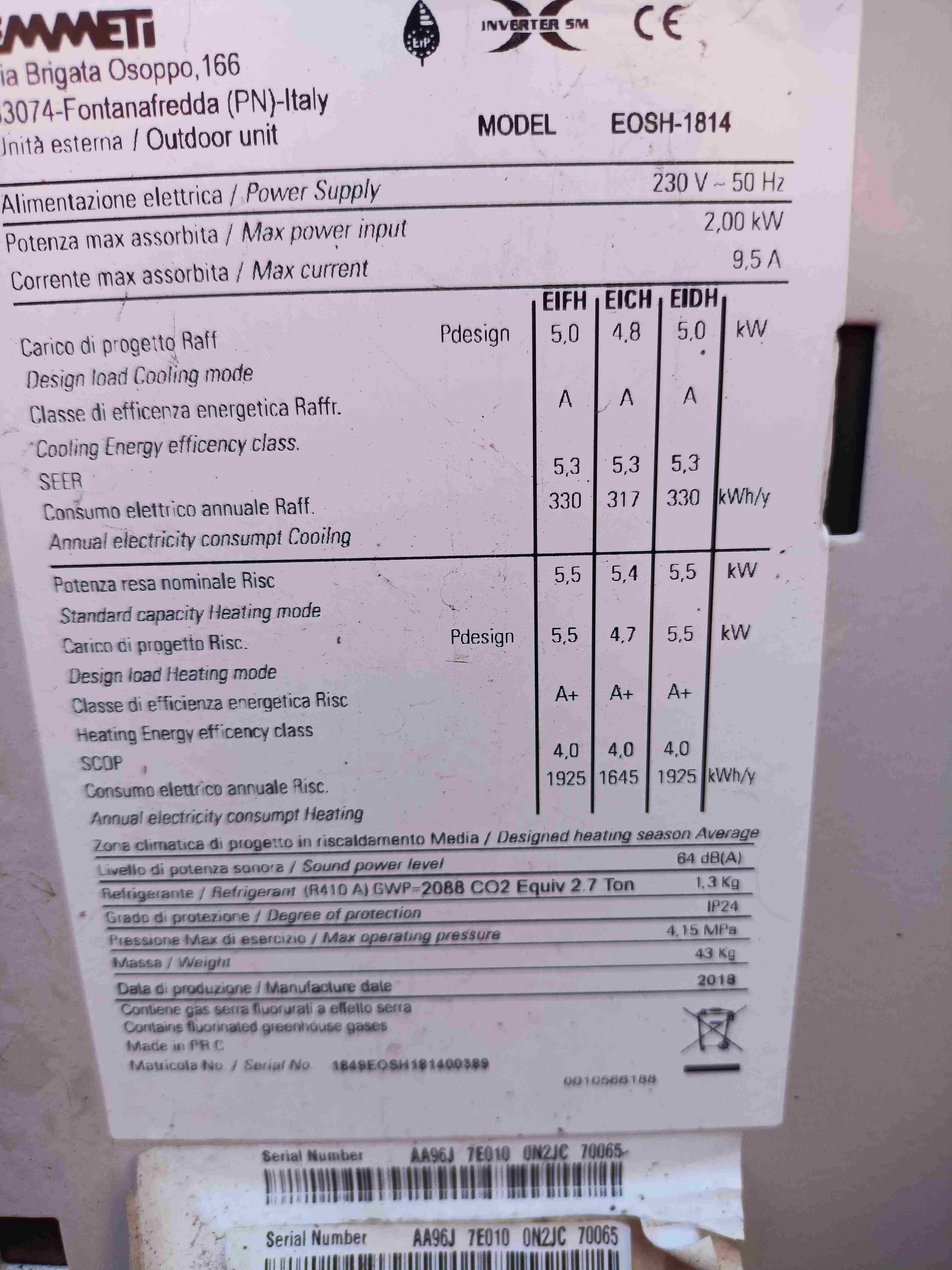

Superamento kilowatt
Ciao,  a casa ho un 9000 e 18000. Dopo aver effettuato la ricarica del gas al 18000 e aver cambiato i cavi dell' interruttore 01 di diametro 1,5 con 2,5 sempre riverito al 18000 . Quando gli accendo entrambi dopo poco scatta il contatore. Prima di effettuare tutto ciò non scattava.
descrivi un po' meglio, salta il contatore e appare il messaggio ".. superamento potenza.." ecc?
Si appare il messaggio superata la potenza del....
Il condizionatore in questione è un 18000 emmeti canalizzato, ricarica eseguita perché non rinfresca l' ambiente. Il tecnico ha eseguito la ricarica collegando un manometro con le due mandate ma senza misurare la quantità di gas con la bilancia.
cosi a sentimento sei su 2 / 2,5 kw solo di clima per cui ti resta ben poco per "il resto"
bisogna conoscere gli assorbimenti elettrici e i dati di targa dell'apparecchio/i
Alessio Menditto
53 minuti fa, Antonio30 ha scritto:
ma senza misurare la quantità di gas con la bilancia.
Figuriamoci se ha cercato la perdita, se lo senti prova a chiedergli quando lui buca una gomma, se il gommista la rigonfia solamente o cerca il buco e lo ripara, comunque se prima non saltava e adesso si, gli avrà aggiunto una quintalata di gas per cui il compressore sforza da matti e assorbe uno sproposito.
clicKO questi sono i dati dell' apparecchio.
contratto da 3 kw?
accendi il 18k e vedi quanto assorbe al contatore
Si 3 kW. Domani mattina faccio la prova.
Buongiorno, ho fatto la prova di assorbimento del motore, logicamente scollegando tutti gli altri dispositivi . Il risultato è stato che dopo circa 15 minuti dall' accensione l'assorbimento è stato di 003,045 .
Alessio Menditto
È strafatto di gas…ne avrà messo a occhio un chilo di più.
Alessio  così il motore assorbe 3 KW.
Che soluzione mi consigliate?
Alessio Menditto
Bisogna cercare la perdita !!!
Bisogna ripararla !!!
Bisogna fare un bel vuoto !!!!
Bisogna caricare A PESO !!!!
Non è un consiglio è quello che un vero tecnico Fgas deve fare, non quello scappato da casa che ha caricato alla caz senza nemmeno cercare da dove è uscito il gas !
Qui non siamo in salumeria dove si consiglia il San Daniele più dolce, queste sono cose serie, non ce l’ho con te ovviamente, anzi quanto hai pagato quella ricarica alla bersagliera?
Ti ringrazio Alessio, mi ha preso 100€
Alessio Menditto
Ecco, 100 euro ci va a escort e tu hai un clima che ancora perde e si blocca, bella la vita.
Gli farò una bella pubblicità....Con l'arrivo della stagione fredda cercherò un tecnico competente.
Alessio Menditto
2 minuti fa, Antonio30 ha scritto:
Gli farò una bella pubblicità
Ma no evita, basterebbe appunto che gli chiedessi che fine a fatto la perdita che (a suo dire) aveva fatto uscire il gas, e sentire cosa risponde.
Poi fagli l’esempio del gommista che gonfia solo un pneumatico che perde senza chiudere il buco e pure lì senti che ti dice.
mah...
un condizionatore non è che ti può assorbire un 50% in più della massima potenza di targa
andrebbe in qualche sorta di blocco di sicurezza
con il clima spento quanto assorbi al contatore?
Click0 stamattina prima di accendere il condizionatore, il contatore segnava 000,230
5 ore fa, click0 ha scritto:
un condizionatore non è che ti può assorbire un 50% in più della massima potenza di targa
andrebbe in qualche sorta di blocco di sicurezza
Ma qui siamo fenomeni e possiamo fare le diagnosi a distanza... partiamo dall'assunto che tutti i tecnici sulla piazza che non hanno la PLCForum card sono incompetenti a prescindere. Poi chi viene a chiedere aiuto 9 volte su 10 non ha conoscenza in campo "frigoristico" però racconta cose corrette al 100%
11 minuti fa, quicky0 ha scritto:
Ma qui siamo fenomeni e possiamo fare le diagnosi a distanza...
ma, Qui le facciamo solo a distanza...
24 minuti fa, quicky0 ha scritto:
partiamo dall'assunto che tutti i tecnici sulla piazza che non hanno la PLCForum card sono incompetenti a prescindere.
plcforum card? che roba l'è
non dico recuperare pesare reintegrare...
ma
una pesata al gas..
magari pinzare l'assorbimento...
1 ora fa, click0 ha scritto:
plcforum card? che roba l'è
boh dovrebbe essere una card per avere eccesso a certe sezioni del forum (dietro un compenso), è una forma di sussistenza per il forum. C'era, non so se c'è sempre... penso di si.
1 ora fa, click0 ha scritto:
una pesata al gas..
magari pinzare l'assorbimento...
Entrambi strumenti che potrebbero pure essere acquistati e usati da chiunque (soprattutto la pinza, che può venire sempre buona) però, sarebbe troppo semplice e lineare.
Signori per favore,non iniziamo con polemiche personali.
Modificato: da Livio Orsini
*** N. d. M. ***
Sembra proprio che il mio invito a non continuare con messaggi puramente polemici sia caduto nel vuoto. Bene, anzi male, per ora ho solo eliminato il messaggio. Se ce ne saranno altri scatteranno le sanzioni!
Ricordo che l'argomento della discussione è: "Superamento kilowatt". I messaggi OT saranno cancellati.
Modificato: da Livio Orsini
