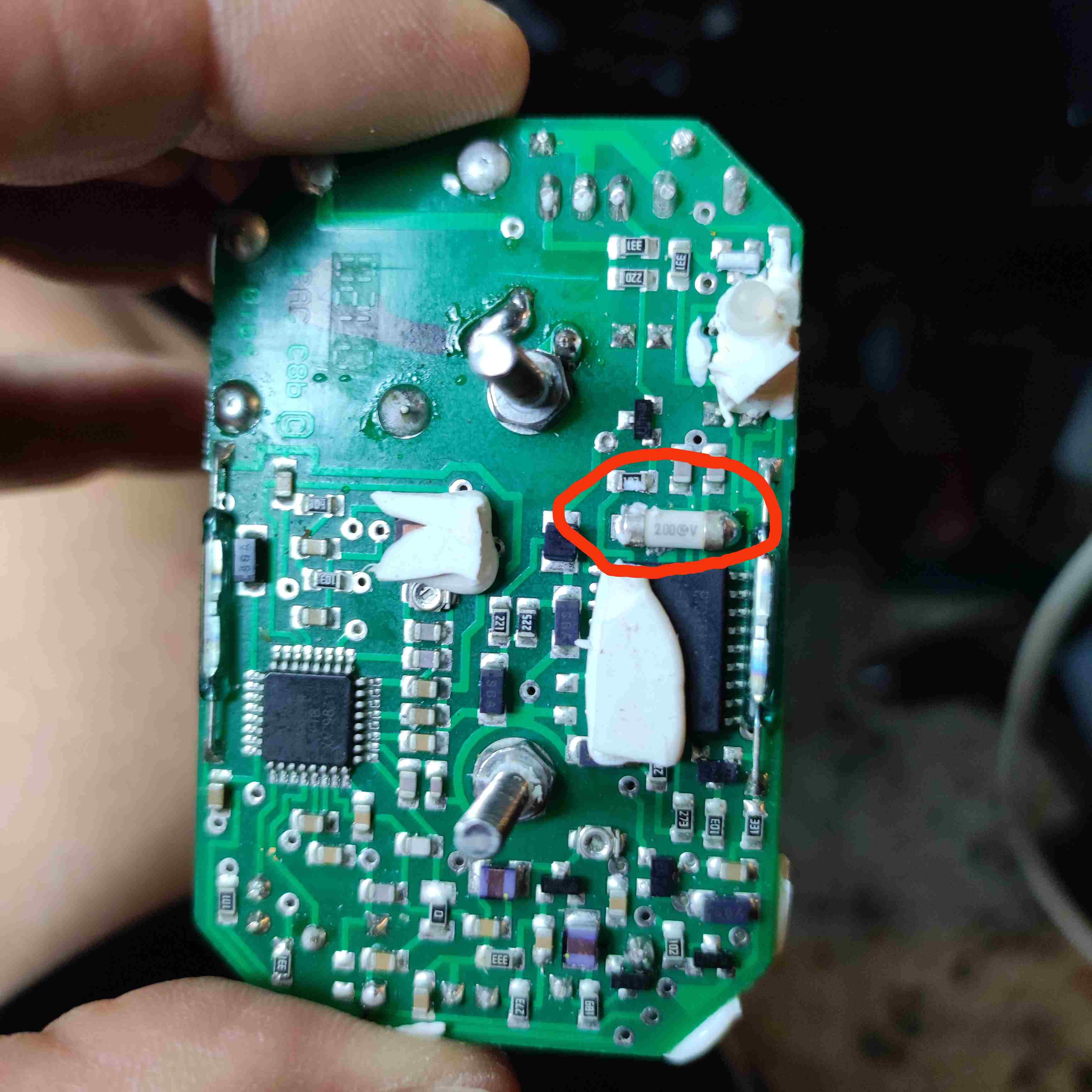

Componente
Salve a tutto il forum, ho dei dubbi al riconoscimento di questo componente, sembrerebbe un fusibile ma non riporta il valore in ampere come si può vedere dalla foto . Ringrazio anticipatamente tutti coloro che mi risponderanno.
Mi verrebbe da dirti 2.00A, ma non so la marca per poter andare a vedere qualche datasheet. Che cosa protegge? E a che tensione?
Si trova all' interno di un collare da addestramento che è alimentato con un pacco batterie da 3,6 volts , ripeto non so se è un fusibile come si vede dalla foto riporta la  dicitura 2 00 v
potrebbe essere un quarzo o un risuonatore (2,00 MHz ?)
Dumah Brazorf
Il produttore è Murata ma non riesco a trovare niente del genere nel loro catalogo.
Piuttosto i due interruttori reed ai lati sono ancora sani?
Modificato: da Dumah Brazorf
Ringrazio tutti , in particolare Nik-nak che mi ha risolto l'arcano.
Saluti a tutti.
Sono oggetti legali in Italia ? intendo i collari a shock elettrico...
1 ora fa, drn5 ha scritto:
Sono oggetti legali in Italia ? intendo i collari a shock elettrico
Assolutamente no!
da Amazon:
NUOVO COLLARE CONFORME ALLA LEGGE: EVITA UNA MULTA】 In risposta alla nuova legge sul benessere degli animali che vieta l'uso della funzione di elettroshock, PAWPRO ha appena sviluppato questo collare da addestramento premium pienamente conforme alle nuove normative italiane. I collari da addestramento elettrici sono ora vietati: evita una grossa multa e opta per una soluzione legale e sicura con il nuovo Collare da addestramento PAWPRO
Modificato: da NovellinoXX
L'uso di collari elettrici prima ancora che illegale è vergognoso! La sola idea di usare un simile metodo di addestramento fa venire la nausea.
10 ore fa, Livio Orsini ha scritto:
L'uso di collari elettrici prima ancora che illegale è vergognoso! La sola idea di usare un simile metodo di addestramento fa venire la nausea.
Quoto, ed è vergognoso usare questi metodi per insegnare ad un povero animale 🐕
