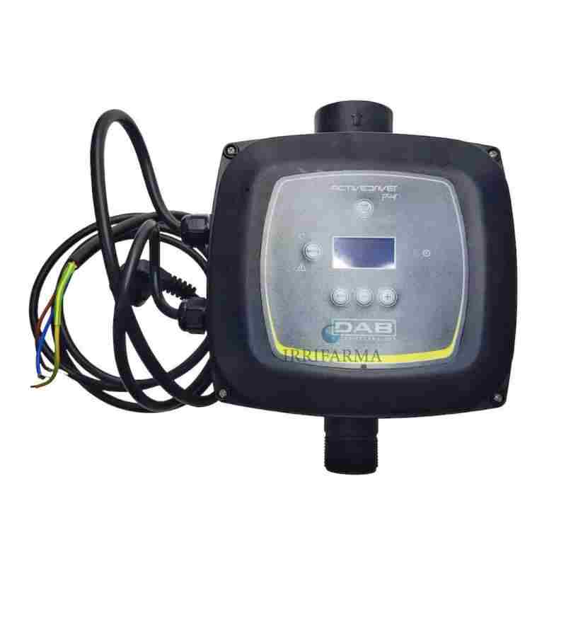

Dab inverter active plus mm 1.1
Buonasera  a tutti, porgo i miei saluti a tutti, scrivo per chiedere  se qualcuno mi poteva indicare  come controllare ed eventualmente modificare i parametri della pressione,  frequenza,  massimo assorbimento corrente con Dab inverter active plus mm 1.1.
Ho letto il manuale  ma non sono riuscito a capire come fare.
Chiedevo una spiegazione molto pratica.
Tempo fa avevo modificato la pressione senza troppi problemi,  adesso non riesco a farlo.
Ringrazio per l'attenzione. inverter-pompa-sommersa-dab-active-driver-plus-mm-11-220-v.thumb.jpg.6d8416b56a45186a3d27988200b5d615.jpg
Ho letto attentamente il manuale e forse credo di aver capito  come fare,  domani  proverò e speriamo di riuscire, comunque se c'è  qualcuno che lo ha già  fatto , ben vengano i suggerimenti.
