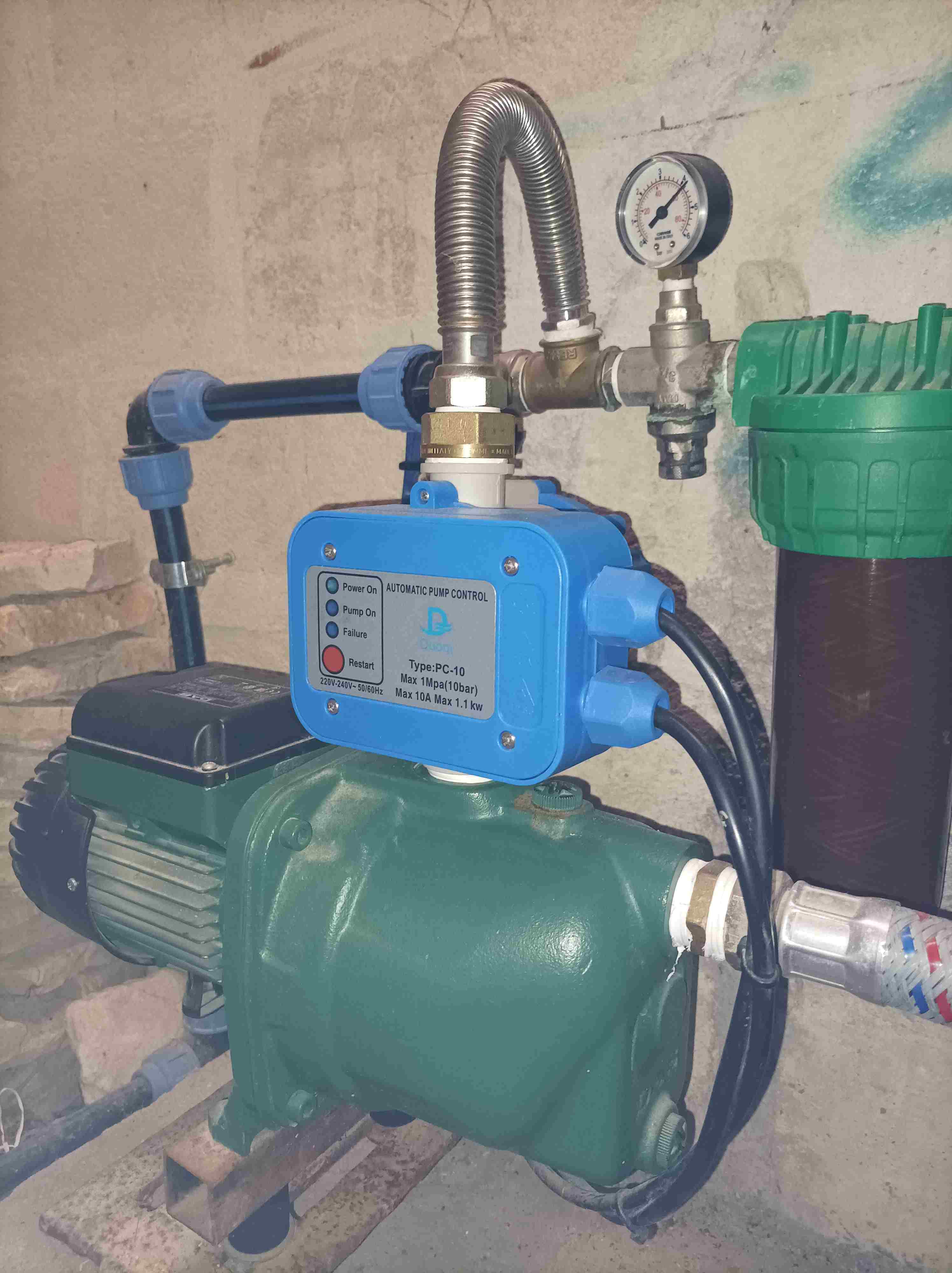

Luleu Inserito: 28 agosto 2024 Segnala Inserito: 28 agosto 2024 Buongiorno, mi è capitato più volte che aprendo il rubinetto del giardino per annaffiare dopo circa una mezz'ora mi rimaneva la pompa attiva(anche chiudendo il rubinetto) fino a fare andare in protezione il Press control, poi reset e ripartiva fino al giorno in cui non si è più ripristinata... Il giorno successivo ho sostituito il Press control e tutto ok fino a ieri ,(circa 10 giorni dopo) quando è andato di nuovo in blocco.Ora la mia domanda è: il Press control che ho messo è difettoso anch'esso o può dipendere dalla pompa?
robertice Inserita: 31 agosto 2024 Segnala Inserita: 31 agosto 2024 Se è nuovo difficile che sia difettoso Va in blocco mentre è in funzione oppure alla ripartenza? Poi riparte subito quando resetti?
Luleu Inserita: 1 settembre 2024 Autore Segnala Inserita: 1 settembre 2024 Si, va in blocco mentre è in funzione, all'improvviso mentre è aperto il rubinetto
robertice Inserita: 1 settembre 2024 Segnala Inserita: 1 settembre 2024 Hai un calo di pressione al rubinetto e dopo un po' va in blocco? Controlla la pompa
Luleu Inserita: 4 settembre 2024 Autore Segnala Inserita: 4 settembre 2024 Il problema è che quando funziona va tutto bene, che controllo posso fare sulla pompa...
robertice Inserita: 4 settembre 2024 Segnala Inserita: 4 settembre 2024 Il 01/09/2024 alle 21:12 , Luleu ha scritto: Si, va in blocco mentre è in funzione, all'improvviso mentre è aperto il rubinetto Lascia aperto un po' il rubinetto e ti metti davanti la pompa aspettando che si presenta il problema L'ideale sarebbe avere una chiusura dopo la pompa ma in foto non si vede, così chiudendo e aprendo fai partire e fermare la pompa più volte Devi vedere se si blocca alla ripartenza della pompa e se senti il motore impunture è il condensatore Oppure se la pompa non riesce a pressare bene, e lo vedi dal manometro Oppure se dopo chiuso il rubinetto quando spegne la pompa il press control indica il blocco
