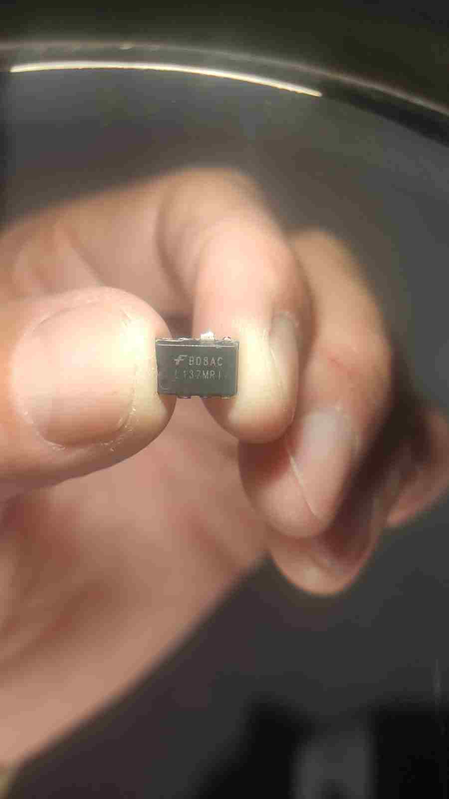

dino.dp Inserito: 29 agosto 2024 Segnala Inserito: 29 agosto 2024 Buongiorno a tutti gli amici del forum; Mi trovo alle prese con un climatizzatore Samsung al quale è 'saltato' un pwm 8 PIN sulla scheda di alimentazione; la sigla si legge benissimo, ma non riesco a trovare nulla in rete....sto forse commettendo qualche errore nell' interpretare la sigla (ho provato e come BD8AC che come L137M) ? Qualche consiglio ? Allego foto ...grazie in ogni caso
Ctec Inserita: 29 agosto 2024 Segnala Inserita: 29 agosto 2024 E' un Fairchild (ora OnSemi) FSL137MRIN. Discontinuato. Però ce l'ha Amazon
Nik-nak Inserita: 29 agosto 2024 Segnala Inserita: 29 agosto 2024 Il componente è un FLS137MR1, e lo trovi nel far east su Aliexpress: https://it.aliexpress.com/item/1005003970807836.html
dino.dp Inserita: 29 agosto 2024 Autore Segnala Inserita: 29 agosto 2024 Grandiiiii .....grazie come sempre Buona giornata a tutti
