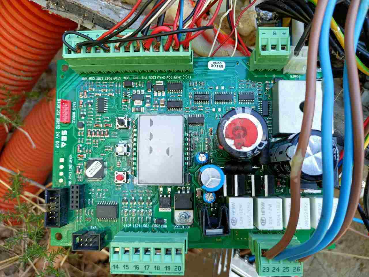

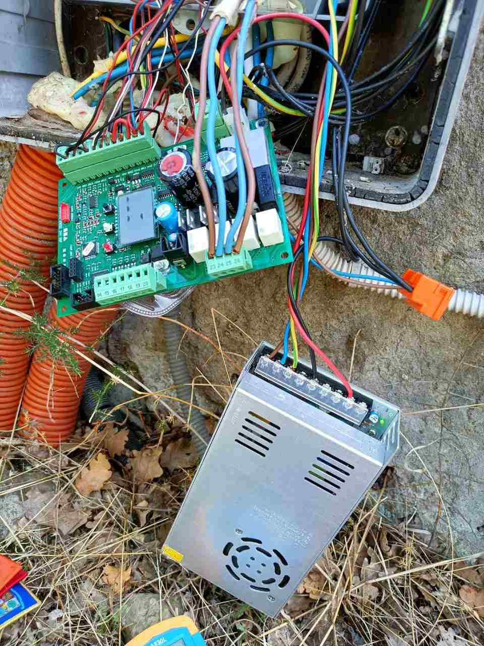

DukeNic Inserito: 29 agosto 2024 Segnala Inserito: 29 agosto 2024 (modificato) Buongiorno a tutti, il cancello elettrico a battenti di casa mia ha smesso di funzionare dopo un temporale, la centralina è una SEA User 2 24V DGP, i motori sono Faac elettroidraulici interrati, l'alimentatore è funzionante eroga la tensione corretta, la scheda alla vista sembra sana, lo schermo della scheda si accende correttamente ed è possibile navigare nel menù, quando aziono il telecomando sento il relay della ricevente FAAC che si aziona, ma dalle uscite della scheda non esce niente, è possibile che si sia sprogrammata? mi sembra strano che un fulmine non faccia danni visibili... Modificato: 30 agosto 2024 da Maurizio Colombi Uniformata la formattazione del testo.
Dumah Brazorf Inserita: 29 agosto 2024 Segnala Inserita: 29 agosto 2024 (modificato) Un alimentatore con la ventola lì dentro? Mah... verifica che produca effettivamente 24V. Guarda che c'è un portafusibile nero sopra i relè bianchi, sul lato della scheda. Togli la corrente e controlla che non sia bruciato. Occhio che lì dovrebbe esserci la 220V. Modificato: 29 agosto 2024 da Dumah Brazorf
DukeNic Inserita: 30 agosto 2024 Autore Segnala Inserita: 30 agosto 2024 Il 29/08/2024 alle 15:55 , Dumah Brazorf ha scritto: Un alimentatore con la ventola lì dentro? Mah... verifica che produca effettivamente 24V. Guarda che c'è un portafusibile nero sopra i relè bianchi, sul lato della scheda. Togli la corrente e controlla che non sia bruciato. Occhio che lì dovrebbe esserci la 220V. L'alimentatore è sano ed anche i fusibili
