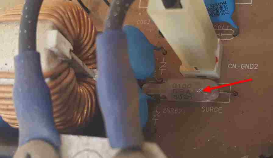

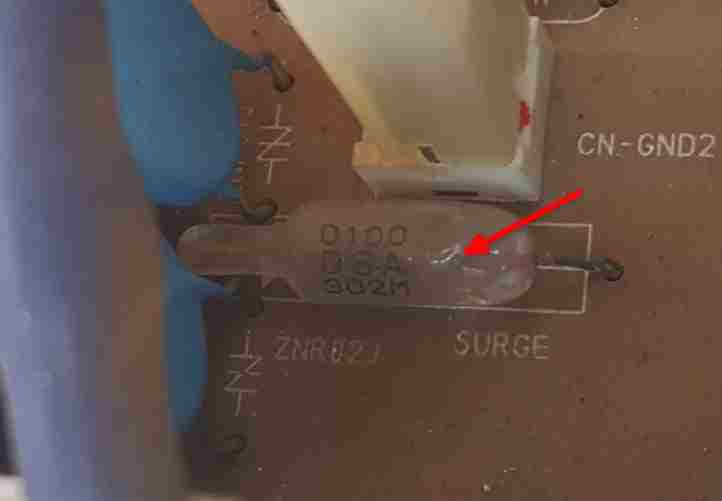

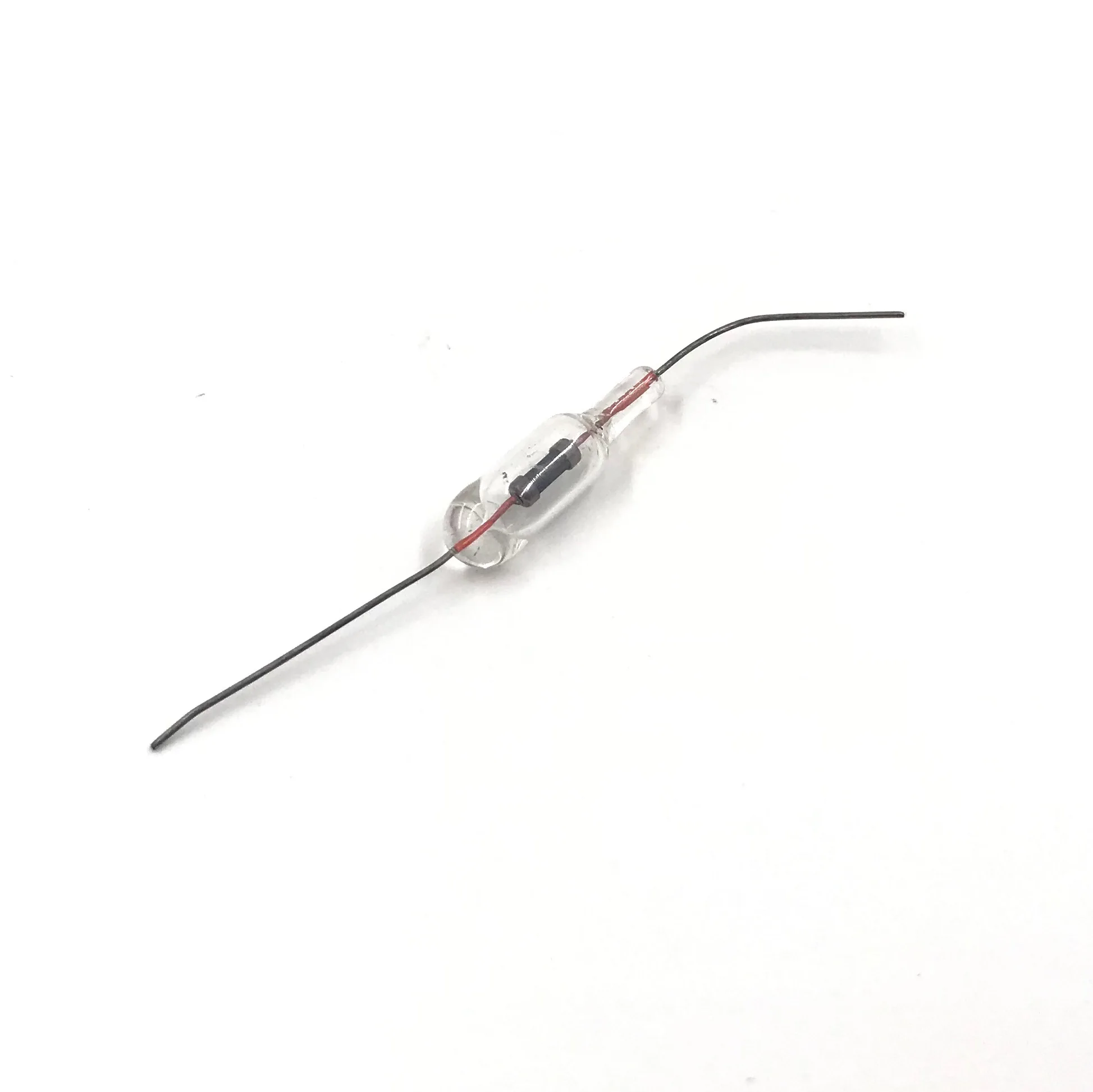

.: identificazione componente climatizzatore lg
Salve,
volevo chiedere se qualcuno puo dirmi che cosa è il componente indicato dalla freccia rossa,
grazie
lgunitaesterna_20240829_160134.jpg.707920dae0803c4d03248125c45a1e8d.jpg.
Dumah Brazorf
A occhio si trova tra i varistori ed il connettore della messa a terra. Suppongo sia uno scaricatore di sovratensione a gas. Lo si mette perchè invecchiando i varistori tendono ad avere piccole perdite per cui si corre il rischio in impianti con la terra farlocca che roba collegata a terra finisca per trovarsi sotto tensione. Di fatto questo è un pannolone per varistori anziani.
DSA-102MA-tubo-a-scarica-rapida-1000V-2k
Modificato: da Dumah Brazorf
purtroppo quanto l ho toccato si sono spezzati entrambi i terminali,
efettivamente non mi sembravano in buono stato (erano molto ossidati e vista la facilita con sui si è staccato erano gia interrotti od estremamente corrosi).
da cio che hai detto ipotizzo che non sia lui il vero problema del guasto riscontrato e non mi sembra essere un componente essenziale per il funzionamento.
Stavo pensando di provare ad accenderlo momentaneamente 2 minuti senza sostituirlo nonostante sia rotto
poiche vorrei vedere se i due led rosso e verde montati sulla
scheda madre (modello "6870a90008f" ) dell unita esterna LG LS-J0961NL
( si accendono e/o mi danno un codice di errore uguale a quello dell unita interna )
In pratica per adesso vorrei giusto vedere se l' MCU dell unita esterna da quanche segno di vita.
Mi piacerebbe avere la vostra opinione sul tentativo che vorrei fare e vi ringrazio anticipatamente per l eventuale consiglio.
N.B.
l unita esterna non dava alcun segno di vita (ventola e/o compressore)
e l unita interna notificava 5 lampeggi che dovrebbe corrispondere ad  "errore di comunicazione"
Dumah Brazorf
Si appunto i varistori (dischi blu) e lo scaricatore proteggono dalle sovratensioni e in condizioni normali è come non ci fossero.
Se i varistori fossero in corto sarebbero già scioppati.
Verifica il fusibile in ingresso.
ok, grazie
il fusibilie in ingresso è ancora integro
