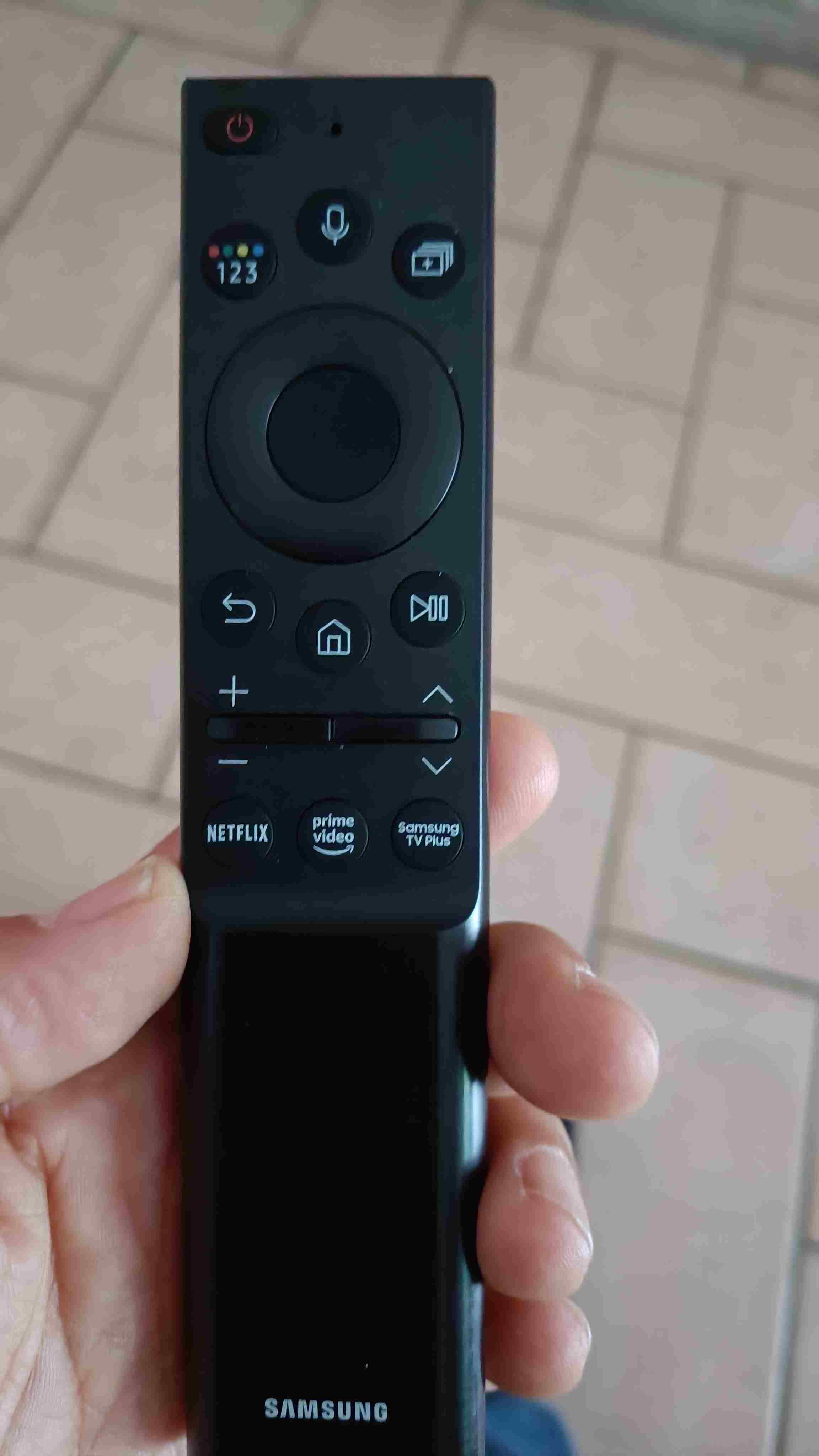

Riccardo Ottaviucci Inserito: 29 agosto 2024 Segnala Inserito: 29 agosto 2024 qualcuno può dirmi,prima che lo sbatta in terra, come si entra in modo TV sat ? Tutto il resto è OK,con la selezione degli ingressi compare TV (non sat ma DTT) TV sul PC ed altre opzioni,nessuna inerente a TV sat
Dumah Brazorf Inserita: 29 agosto 2024 Segnala Inserita: 29 agosto 2024 (modificato) Non è che prima occorre fargli fare la ricerca canali? https://eu.community.samsung.com/t5/smart-tv/sintonizzazione-canali-tvsat/td-p/183654 https://eu.community.samsung.com/t5/smart-tv/come-installare-tvsat/td-p/751603 Modificato: 29 agosto 2024 da Dumah Brazorf
Riccardo Ottaviucci Inserita: 29 agosto 2024 Autore Segnala Inserita: 29 agosto 2024 non credo,la cliente dice che prima si vedeva tvsat,poi la figlia ci ha messo le mani. Proverò a rifarla
Dumah Brazorf Inserita: 29 agosto 2024 Segnala Inserita: 29 agosto 2024 Che non faccia bene contatto la scheda/adattatore/l'affarecheservedainfilaredietro?
Riccardo Ottaviucci Inserita: 30 agosto 2024 Autore Segnala Inserita: 30 agosto 2024 20 ore fa, Dumah Brazorf ha scritto: Che non faccia bene contatto la scheda/adattatore/l'affarecheservedainfilaredietro? intendi la CAM TV sat? Anche se fosse i canali satellitari non TV sat li dovrebbe ricevere. E' uno degli ultimi modelli di Smart TV Samsung,telecomando minimalista,tasti multifunzione,comandi vocali (non attivati). E' più per la figura barbina che altro...😁
mistertv Inserita: 31 agosto 2024 Segnala Inserita: 31 agosto 2024 Usa un telecomando Samsung classico cosi puoi accedere ai menu un pò più agevolmente. Al limite accedi in service per verificare se il tuner sat è attivo; chissà che ha combinato la figlia della proprietaria.
Riccardo Ottaviucci Inserita: 31 agosto 2024 Autore Segnala Inserita: 31 agosto 2024 19 minuti fa, mistertv ha scritto: sa un telecomando Samsung classico cosi puoi accedere ai menu un pò più agevolmente. non ci avevo pensato,grz
MAURO-6402 Inserita: 31 agosto 2024 Segnala Inserita: 31 agosto 2024 Un problema simile è capitato a me sul tv Loewe (del 2017). Con il cavo sat scollegato (per cause strane, pulizia del mobile da parte della moglie (che naturalmente ha negato ogni causa)), dalla lista canali non era più possibile accedere alla sezione sat. Non indicava anomalie, era impossibile accedervi, come non esistesse il tuner sat. Scoperto l’inghippo, risintonizzando è ricomparsa tutta la parte sat.
Riccardo Ottaviucci Inserita: 31 agosto 2024 Autore Segnala Inserita: 31 agosto 2024 grazie,proverò a risintonizzare,ammesso che riesca ad entrare in questo sottomenu delle impostazioni 🤣
ALLUMY Inserita: 31 agosto 2024 Segnala Inserita: 31 agosto 2024 Ho anch'io in laboratorio un tv 4k della stessa marca (non ricordo il modello, semmai lo aggiorno lunedì) con lo stesso telecomando e stesso identico comportamento. Devo dire che certi ingegneri (piccola nota polemica da moderare assolutamente! 🤣) koreani dovrebbero tornare a coltivare riso!
