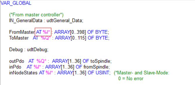

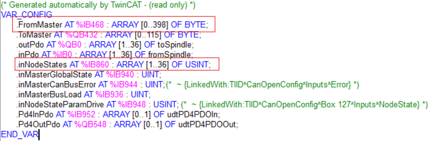

Ricalcolo offset degli io in periferia in Twincat2
Buongiorno a tutti,
Ho un programma in twincat 2 in cui gli IO in periferia vengono assegnati in automatico tramite la formattazione AT %I* : vedi immagine sotto
Ho notato che l'assegnazione viene poi fatta in una struttura globale autogenerata chiamata Twincat_Configuration. Il problema è che ho dovuto allargare l'array FromMaster che ora va a compenetrarsi con inNodeState. Se si calcola 468 +398 il risultato è 866, mentre inNode state parte da 860
Per caso qualcuno sa come far sì che questi offset vengano ricalcolati automaticamente?
Grazie mille.
Leonardo
ciao
solitamente gli indirizzi degli I/O vengono calcolati automaticamente dal progetto del System Manager.
In Twincat 2 hai due software quello per il plc e quello per la gestione I/O assi ecc... che sono separati
e che producono due progetti diversi.
Le righe di assegnazione degli indirizzi vengono generate dal System manager e aggiunte automaticamente al progetto plc
un saluto
Valvolina
