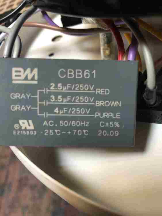

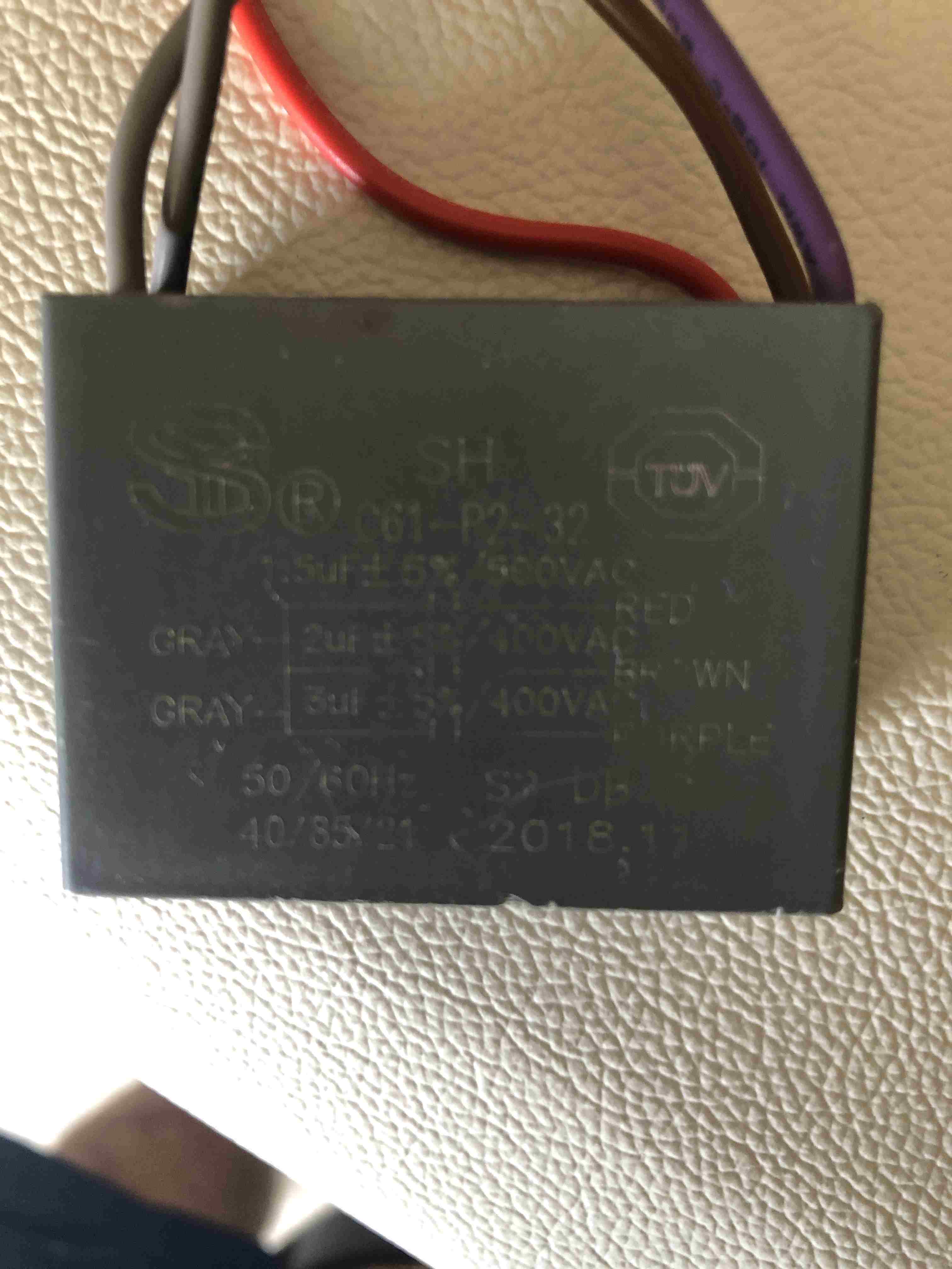

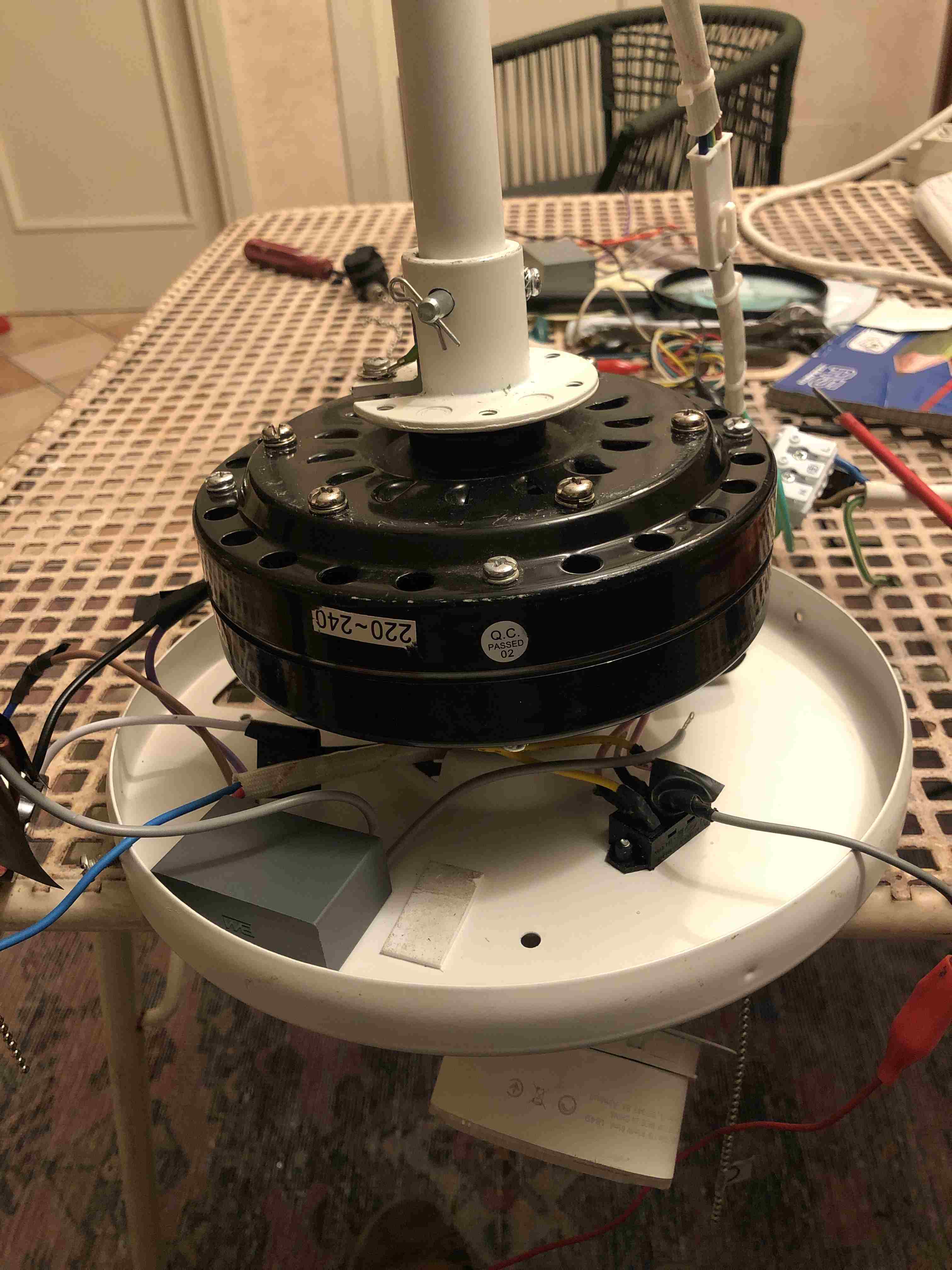

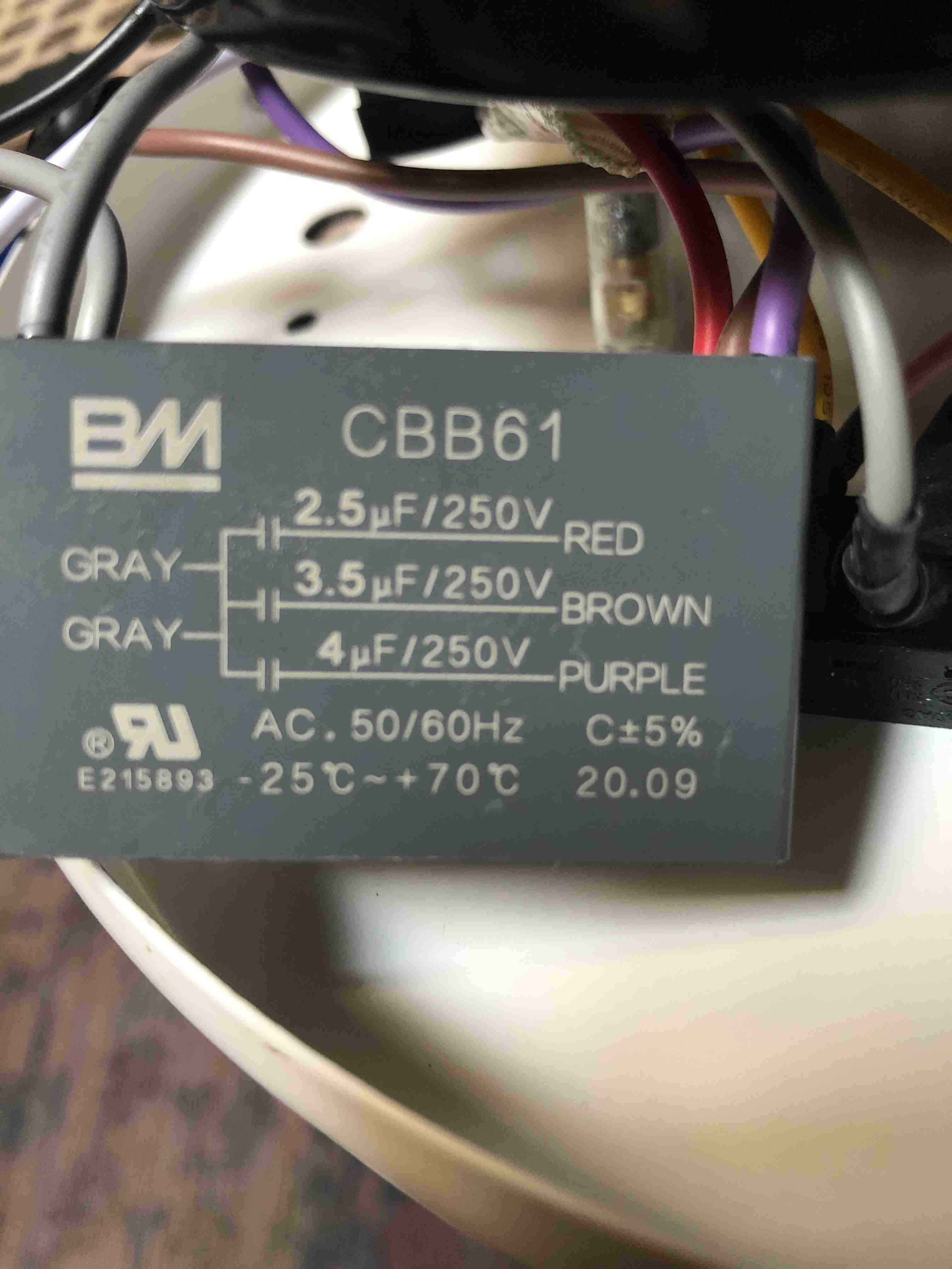

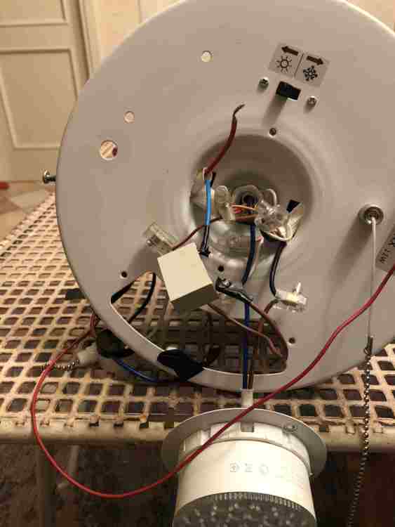

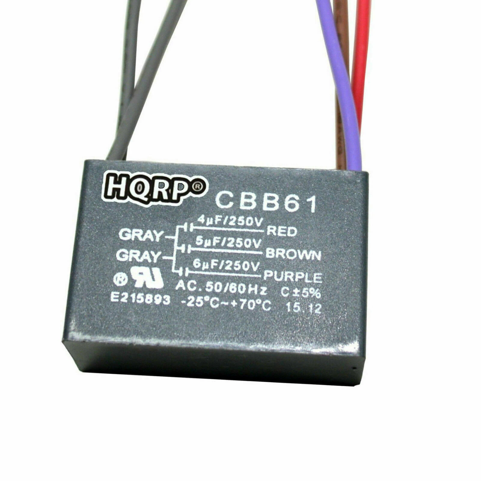

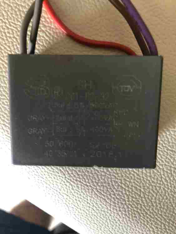

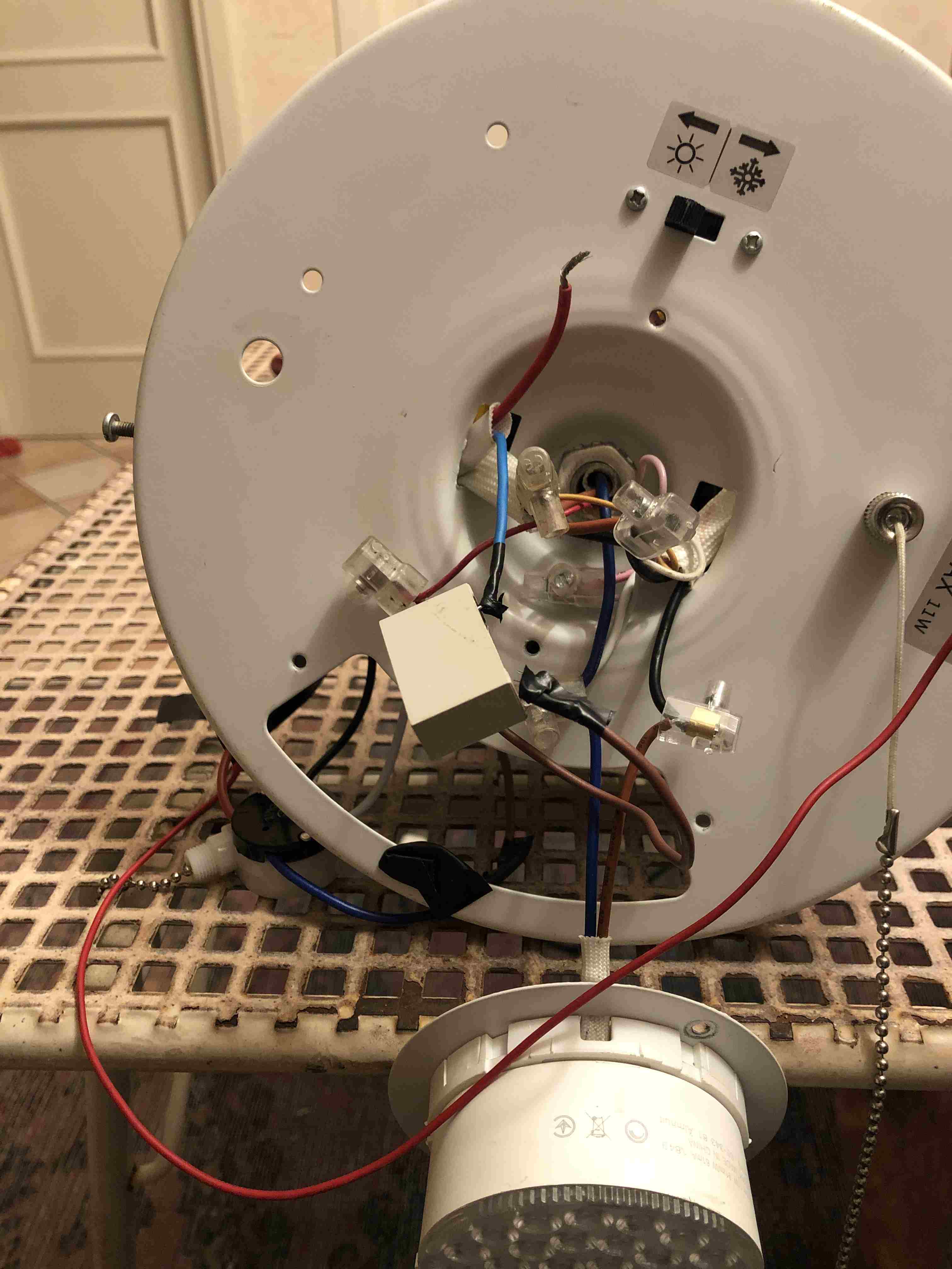

fricci57 Inserito: 30 agosto 2024 Segnala Inserito: 30 agosto 2024 Salve a tutti non riesco a trovare in rete un condensatore a 5 fili di capacita’ 1,5 / 2 / 3 microfarad la sigla che leggo e’ C61- P2 - 32 sapete dirmi dove procurarmelo? Grazie Fabrizio
Dumah Brazorf Inserita: 30 agosto 2024 Segnala Inserita: 30 agosto 2024 Beh lo schema di collegamento ce l'hai, se c'è lo spazio potresti procurarti 3 singoli CBB61.
fricci57 Inserita: 30 agosto 2024 Autore Segnala Inserita: 30 agosto 2024 Se non lo trovo proverò ma non ho un gran spazio. In rete trovo solo capacita' più alte. Spero che qualcuno mi aiuti a trovarlo. Ma per sapere internamente come è fatto? Grazie comunque
ALLUMY Inserita: 30 agosto 2024 Segnala Inserita: 30 agosto 2024 (modificato) riesci a mettere una foto un po' più chiara? poi marca e modello del lampadario/ventilatore Modificato: 30 agosto 2024 da ALLUMY
fricci57 Inserita: 30 agosto 2024 Autore Segnala Inserita: 30 agosto 2024 La marca non c’e. Lo comprai presso leroy merlen ma sicuramente e’ prodotto cinese. Ho cambiato il condensatore ma ha 3 capacita’ un po piu’ grandi ma non funziona. Solo in una posizione se lo avvio a mano gira ma lentamente. I fili che escono dal motore sono 4 . Bianco Rosso Rosa Giallo. Tra il bianco e il rosso misuro 290 ohm circa. Mentre tra gli altri fili con tutte le combinazioni non misuro niente.Corti fra la carcassa e i fili non ci sono
fricci57 Inserita: 30 agosto 2024 Autore Segnala Inserita: 30 agosto 2024 Aggiungo che misurando la capacita’ tra il filo rosso e il grigio che dovrebbe essere 1.5 microfarad, misuro 0,4 microfarad mentre le altre due capacita’ di 2 e 3 microfarad queste sono corrette. Da qui la mia idea di cambiare il condensatore. L’invertitore di rotazione potrebbe influire? Secondo me no ma voi cosa ne pensate?
Dumah Brazorf Inserita: 30 agosto 2024 Segnala Inserita: 30 agosto 2024 (modificato) Il tuo è un po' sbiadito ma i collegamenti sono come questo Quindi i due fili grigi potevano essere anche uno solo. Il simbolo | | indica il condensatore. Visto che pare essere morto solo il condensatore da 1.5 potresti procurarti solo quello e tenere quello vecchio per gli altri 2. Modificato: 30 agosto 2024 da Dumah Brazorf
Dumah Brazorf Inserita: 30 agosto 2024 Segnala Inserita: 30 agosto 2024 (modificato) Va che cu*o l'ho trovato su alicoso https://it.aliexpress.com/item/4000292671425.html https://it.aliexpress.com/item/4000115593879.html Modificato: 30 agosto 2024 da Dumah Brazorf
fricci57 Inserita: 31 agosto 2024 Autore Segnala Inserita: 31 agosto 2024 Su Aliexpress correggimi se sbaglio, puoi accedere solo con le credenziali di twitter,facebook,etc il che comporta che tuttala mia privicy come post preferenze vanno in mano di Aliexpress. Questo per me e’ un ostacolo . Comunque ho gia’ messo un condensatore da 1.2 microfarad contro ll’ 1.5 e usato gli altri 2 ma niente. Credo si sia fottuto il motore. Strano perche’ il ventilatore lo usavo nella casa del mare nei mesi estivi. Che l’umidita’ e il freddo dell’inverno l’avessero danneggiato? Comincio ad atrendermi. Ti ringrazio per il tempo che mi dedichi comunque
fricci57 Inserita: 31 agosto 2024 Autore Segnala Inserita: 31 agosto 2024 Il condensatore con i valori piu’ vicini all’ originale e’ questo della foto ma niente
NovellinoXX Inserita: 31 agosto 2024 Segnala Inserita: 31 agosto 2024 (modificato) 16 minuti fa, fricci57 ha scritto: Credo si sia fottuto il motore. Strano perche’ il ventilatore lo usavo nella casa del mare nei mesi estivi Prova a spruzzare un po' di WD40 o Svitol sulle bronzine del motore. Il grasso che mettono in quei motori e' molto scadente e si "saponifica" con il caldo/freddo frenando l'asse motore. Dal valore dei condensatori sembra che la potenza del motore sia alquanto bassa e pertanto più sensibile al fenomeno. Se e' questa la causa del problema poi puoi usare del "grasso Bianco" al Litio. Modificato: 31 agosto 2024 da NovellinoXX
Dumah Brazorf Inserita: 31 agosto 2024 Segnala Inserita: 31 agosto 2024 (modificato) 1 hour ago, fricci57 said: puoi accedere solo con le credenziali di twitter,facebook,etc no, crei un account con mail e password (che non è quella della casella mail...) come ogni cristiano... Quote ho gia’ messo un condensatore foto Modificato: 31 agosto 2024 da Dumah Brazorf
fricci57 Inserita: 31 agosto 2024 Autore Segnala Inserita: 31 agosto 2024 Si poi ho fatto l’account ed ho acquistato il condensatore. Ti ringrazio ancora e poi ti faro’ sapere. Rispondo a Novellinoxx il motore gira bene comunque una spruzzata di wd 40 non fa male grazie anche a te
