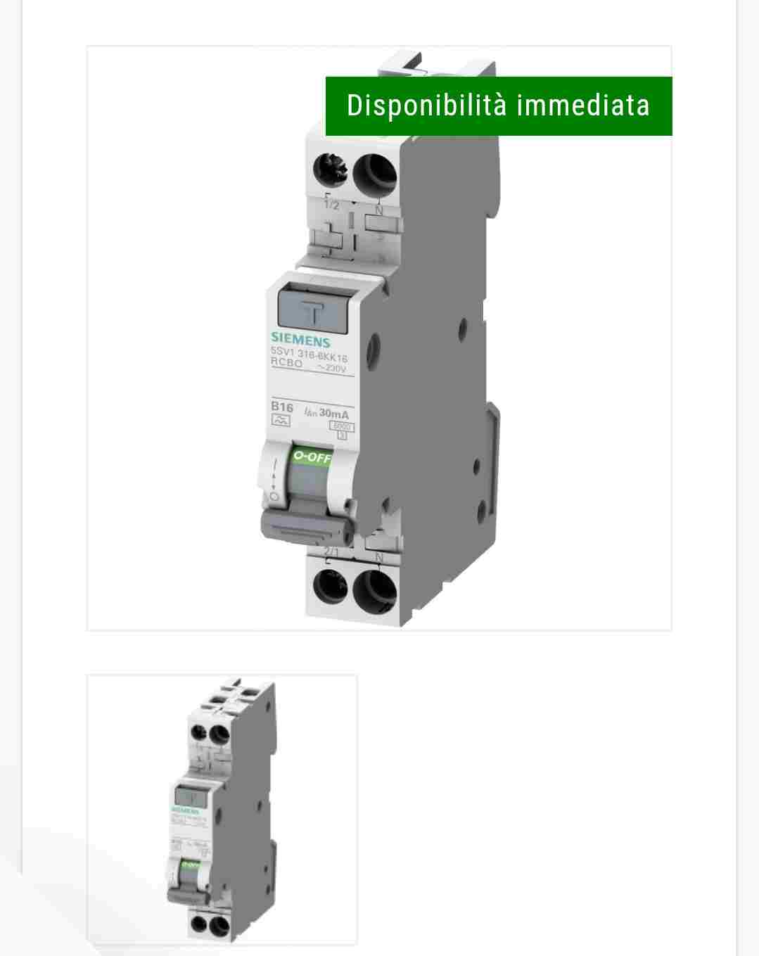

yunker Inserito: 30 agosto 2024 Segnala Inserito: 30 agosto 2024 (modificato) Ciao,ho un magnetotermico differenziali della Siemens,quelli a 1 modulo che fa un ronzio,é nuovo e lo fa con la lavastoviglie ed anche con la friggitrice,invece con il forno a microonde e il frigo non lo fa. Non si scalda ed é nuovo,lo mando indietro? In realtà ora che ci penso anche quello vecchio mi dava questo ronzio. PS: non lo fa sempre il ronzio. Modificato: 30 agosto 2024 da yunker
