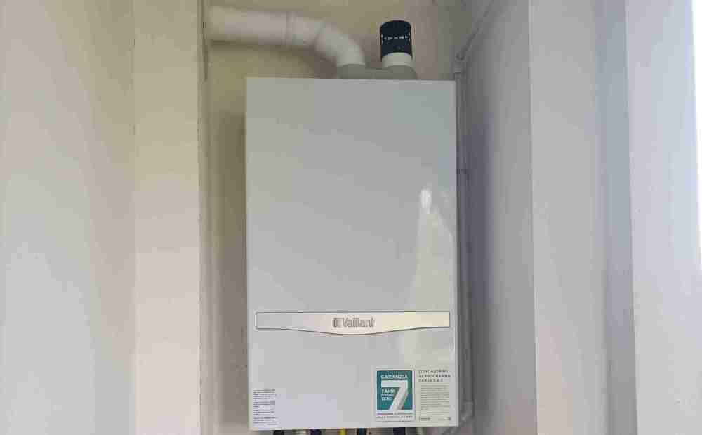

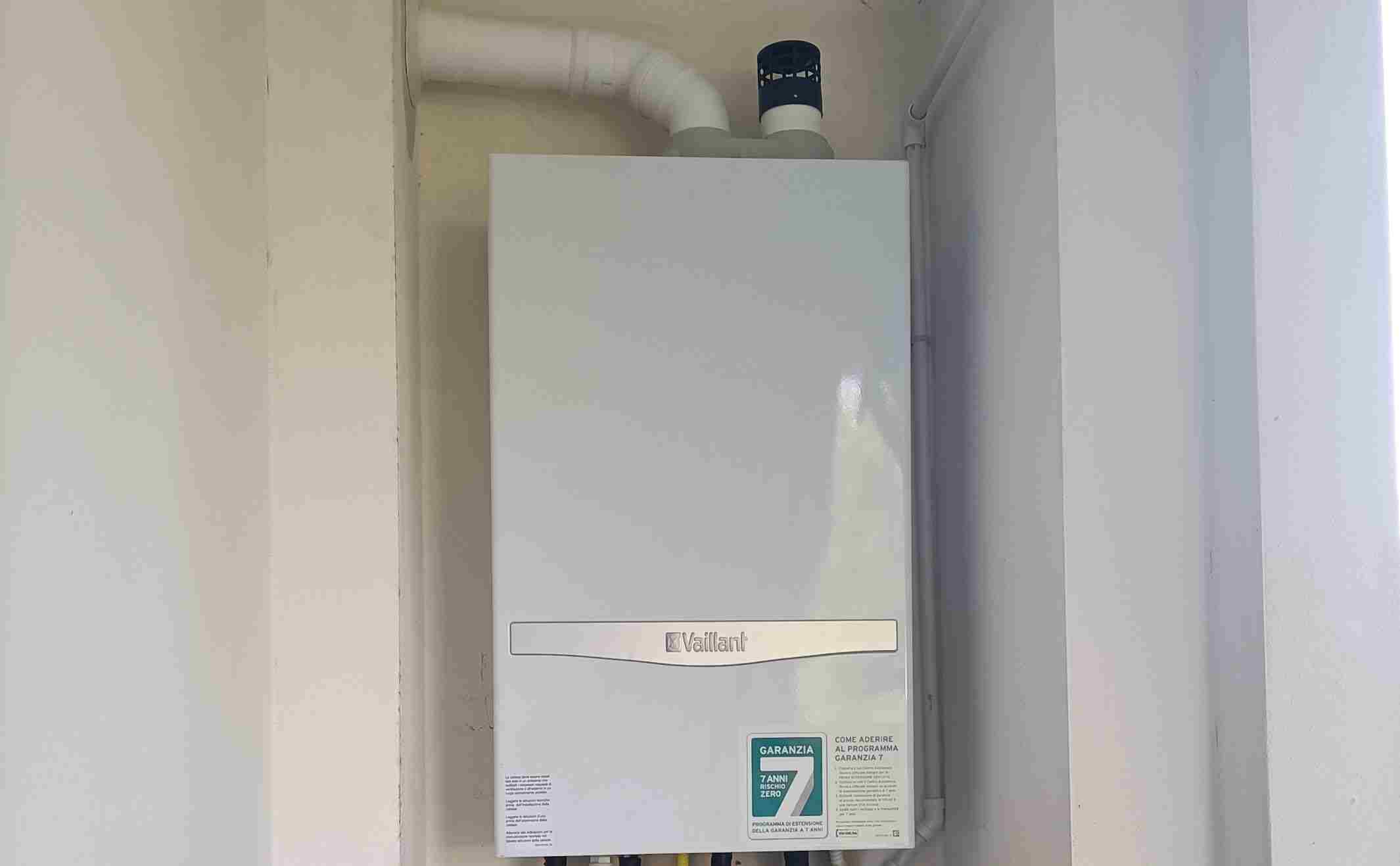

Mariuz Inserito: 30 agosto 2024 Segnala Inserito: 30 agosto 2024 Salve Di ritorno da una visita ad un'amica pubblico foto della nuova caldaia che le hanno installato da poco. Secondo voi è a norma?
Stefano Dalmo Inserita: 31 agosto 2024 Segnala Inserita: 31 agosto 2024 Quale sarebbe la tua perplessità?
mrgianfranco Inserita: 31 agosto 2024 Segnala Inserita: 31 agosto 2024 Il 31/08/2024 alle 10:08 , Stefano Dalmo ha scritto: Quale sarebbe la tua perplessità? Expand Non credo sul gomito a 45 gradi che su tubo rk non esiste!
Mariuz Inserita: 31 agosto 2024 Autore Segnala Inserita: 31 agosto 2024 Il 31/08/2024 alle 10:08 , Stefano Dalmo ha scritto: Quale sarebbe la tua perplessità? Expand Una caldaia a condensazione "trasformata" in camera aperta avendo l'aspirazione d'aria non dall'esterno ma dal locale nel quale è installata...
Stefano Dalmo Inserita: 31 agosto 2024 Segnala Inserita: 31 agosto 2024 (modificato) Ma non è all'aperto la foto? È In una stanza chiusa ?, scusa , ma non si vede niente, si deve immaginare. Modificato: 31 agosto 2024 da Stefano Dalmo
click0 Inserita: 31 agosto 2024 Segnala Inserita: 31 agosto 2024 Il 31/08/2024 alle 18:17 , Mariuz ha scritto: Una caldaia a condensazione "trasformata" in camera aperta avendo l'aspirazione d'aria non dall'esterno ma dal locale nel quale è installata... Expand Il 30/08/2024 alle 19:00 , Mariuz ha scritto: Secondo voi è a norma? Expand mancano elementi per stabilirlo ma in ogni caso, non diventa una camera aperta
Chiarella88 Inserita: 31 agosto 2024 Segnala Inserita: 31 agosto 2024 Diventa di tipo B cioè che pesca aria dall’ambiente ma non a camera aperta, quella sarà sempre stagna!
Mariuz Inserita: 1 settembre 2024 Autore Segnala Inserita: 1 settembre 2024 Il 31/08/2024 alle 18:52 , Chiarella88 ha scritto: Diventa di tipo B cioè che pesca aria dall’ambiente ma non a camera aperta, quella sarà sempre stagna! Expand Eh si ma da quel che so io la presa d'aria deve sempre essere esterna
reka Inserita: 1 settembre 2024 Segnala Inserita: 1 settembre 2024 la avranno rilasciato il libretto d'impianto con riportato tipoB immagino. nel locale (no camera o bagno) ci sarà un'adeguato foro d'areazione (da tenere libero)
robertice Inserita: 14 settembre 2024 Segnala Inserita: 14 settembre 2024 Sarebbe anche carino sapere dove hanno infilato il tubo dei fumi, perchè se va all'esterno mettevano un coassiale e stava bene anche l'aria Se va in una vecchia canna fumaria si deve vedere se è fatta per condensazione
