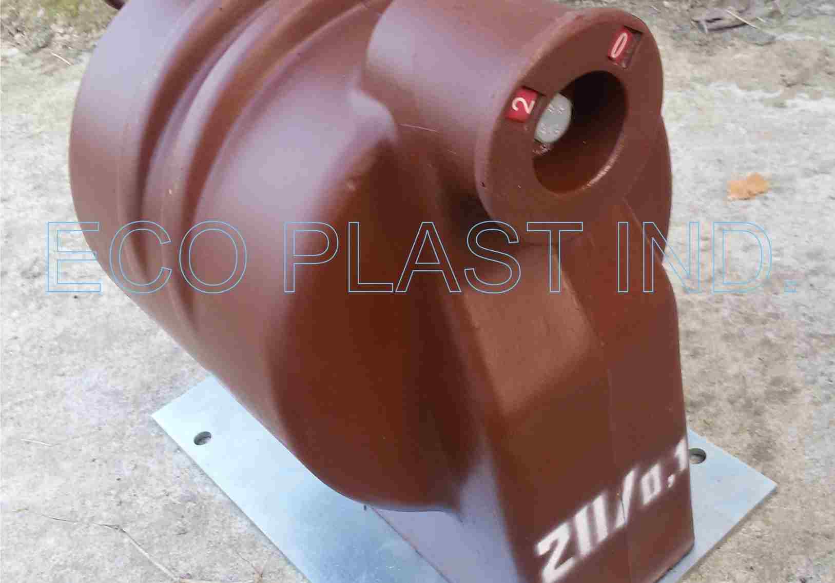

Capire se e' un trasformatore o autotrasformatore
Ho recuperato un trasformatore monofase  20 kV/0.1 kV per fare delle prove
Come faccio a capire se posso mettere a terra una delle due fasi a 20kV o ha già un riferimento verso terra?
é improbabile che sia un autotrasformatore, non c'è convenienza quando le due tensioni sono molto diverse.
Prova la continuità: se non c'è collegamento tra il lato 20 kV e il lato 100 V è un trasformatore.
Inserisci almeno una foto.
Se , dico se , è un trafo di misura con secondario a 100 volt , è impossibile mettere a terra un terminale lato 20 KV !
Per dare un riferimento certo , ed evitare che in ciò di guasto si manifestino tensioni strane , si mette a terra un terminale del secondario
Io per fare le prove lo alimento in bassa tensione e prendo i 20kV che mi servono
Scusami la franchezza....sai di cosa stai parlando ?
A tutti servono nella domenica , intorno all ora di pranzo , 20 KV.....
1 ora fa, pedersen ha scritto:
Ho provato ed era un trasformatore
Quanti watt ?
Questo lo vorrei sapere anch'io
Siccome e' un trasformatore voltmetrico di misura leggo 10 VA o 20 VA e in base a questo cambia la precisione di misura
Ma non ho capito fino a quanto posso spingermi senza bruciarlo
12 minuti fa, pedersen ha scritto:
Siccome e' un trasformatore voltmetrico
Se e' un T.V. puoi risalire alle caratteristiche dal datasheet fornito dal costruttore.
Il primario lato at si brucia facilmente, nei quadri mt li avevo installati con fusibili lato at da 0,5A.Non hai postato una foto per capire meglio.
mah...
magari dico una mega va...ta
ma 10/20k non fa 0.5 mA ?
mentre sul lato 100v hai 100 mA
e quello è il massimo
32 minuti fa, Adelino Rossi ha scritto:
Non hai postato una foto per capire meglio.
E' come questo
