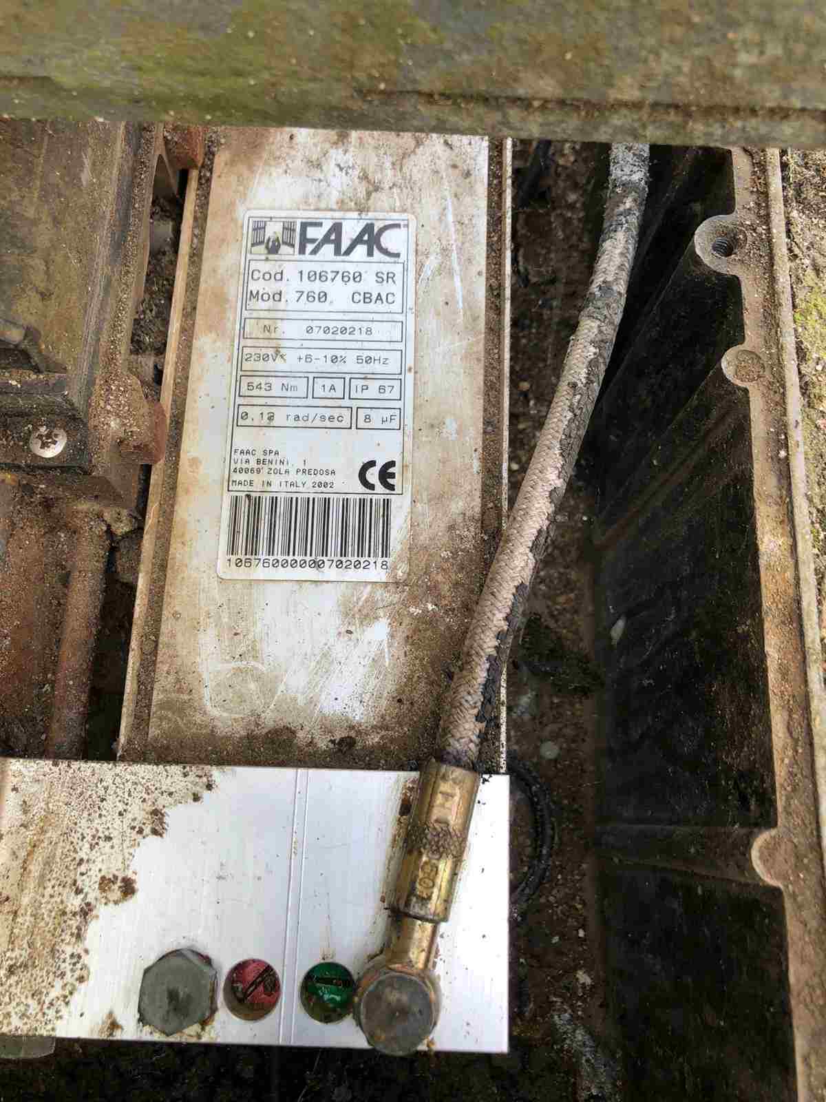

Problema chiusura FAAC 760
Buongiorno a tutti,
ho un problema con un motore interrato modello FAAC 760. L’anta principale non ha alcun problema mentre l’altra anta ha una “zona morta” nel senso che durante la chiusura o l’apertura se sposto a mano l’anta riesco a muoverla liberamente per una certa angolazione. Praticamente come se fosse sganciata dal motore. Ho stretto bene le viti di sgancio motore ma nulla.
questo problema mi fa rimanere a volte il cancello aperto ovvero le 2 ante non vanno in battuta ma la seconda rimane aperta (circa 50 cm).
cosa potrei controllare secondo voi?
allego targa motore.9d0c2a55-cd42-4dd4-aadb-e81ae9b0f94c.thumb.jpeg.8cbdbc938c9db1cdbe9565bc36e4e85b.jpeg
Roberto Garoscio
Molto probabilmente è un problema di acqua dentro il martinetto, il perno rigato che esce dalla scatola se muovi l’anta rimane in sede o si muove anche leggermente?
