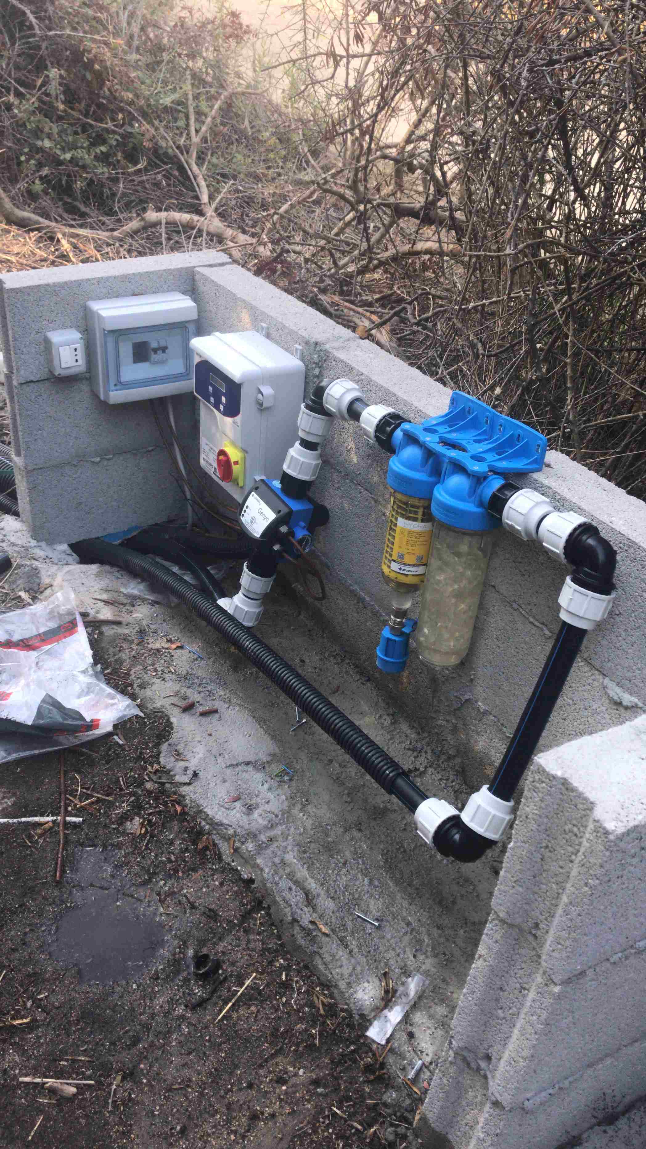

impianto terreno
Buongiorno a tutti
piacere davide
vi scrivo perchè ho dei dubbi su un impianto che ho appena installato su un terreno agricolo…
cisterna di 3000 litri a livello pozzo con immersa una pompa lowara scuba 3SC5/07/5 C L20
prescontrol lowara genyo SA/f15
pressione al presscontrol 3.5 bar(mi sembrano pochi)
rubinetto di utilizzo a circa 5 metri più in alto del presscontrol e distante circa 70 metri.
Tutti i tubi utilizzati sono pn16 d32
ho poca pressione al rubinetto….acqua ne esce ma non fa un bel getto….potrebbe esseere il presscontrol sottodimensionato?
o la pompa sottodimensionata?
tenendo conto che in futuro dovrei portare l acqua 15 metri più in alto su cosa devo intervenire?
graZie
saluti
davide
Modificato: da Domenico Maschio
6 ore fa, Rogge89 ha scritto:
pressione al presscontrol 3.5 bar
Pressione mentre esce l'acqua?
Perchè dovrebbe chiudere a 5,6 bar
6 ore fa, Rogge89 ha scritto:
Tutti i tubi utilizzati sono pn16 d32
Dovendo fare 70 metri e pensando a un ampliamento futuro era meglio il 40
6 ore fa, Rogge89 ha scritto:
potrebbe esseere il presscontrol sottodimensionato
No
6 ore fa, Rogge89 ha scritto:
o la pompa sottodimensionata
Credo di si
6 ore fa, Rogge89 ha scritto:
tenendo conto che in futuro dovrei portare l acqua 15 metri più in alto su cosa devo intervenire
Se non è sufficiente devi cambiare la pompa e fare la linea più grande dalla pompa compreso tutto quello che si vede in foto
lasciando solo i 70 metri di linea da 32 che credo siano interrati
Indipendentemente dal cambio pompa manca un vaso espansione
Ok grazie
ma il vaso d espansione è obbligatorio?
Non serve solo al
colpo d’ariete per la pompa?
grazie mille
Modificato: da Domenico Maschio
Serve a ritardare la partenza della pompa che altrimenti farebbe continue accensioni con piccoli prelievi
pressione segnata dal presscontrol a rubinetto chiuso 5 bar
pressione segnata dal presscontrol a rubinetto aperto 1.5 bar
Perchè se metto un presscontrol regolabile e taro la pressione a 2.5  non risolvo il problema di poca pressione secondo te?
grazie
davide
3 ore fa, Rogge89 ha scritto:
Perchè se metto un presscontrol regolabile e taro la pressione a 2.5  non risolvo il problema di pica pressione
No
2,5 in quel caso è la pressione di riattacco, quindi ti stacca a 5 e ti riaccendere la pompa a 2,5 ma poi la pressione si stabilizza a 1,5
La pompa che hai sempre quello ti dà indipendentemente dal press control che monti
Ok quindi escludendo il presscontrol è sicuramente un problema di pompa sottodimensionata?
  • Domenico Maschio changed the title to impianto terreno
Anche la linea fa la sua parte, ma di sicuro la pompa è piccola
anche a livello elettrico ci possono essere "difetti",
quindi,
se hai un tester, verifica che tensione arriva alla pompa
A livello elettrico sono abbastanza tranquillo….ho usato un cavo 3x1.5 lungo 10 metri….non dovrei aver cali di tensione…
per quanto riguarda la pompa ora è da 1 cv….quanto grossa dovrei metterla per non aver più problemi anche se aumenteró la grandezza dell’impianto?
Dipende da quello che deve fare, va calcolata
Dove la prendi c'è sempre un ufficio tecnico
Eh si ma infatti me lo sono fatto calcolare da loro l impianto….oggi mi hanno detto di togliere i filtri e togliendoli ho recuperato un bel po’di pressione….secondo il tecnico lowara la pompa è dimensionata giusta per avere 2.2/2.5 bar…ed ora senza filtri quando apro il rubinetto ,il presscontrol continua a misurare 4 bar circa .
Si certo se usi solo il rubinetto la cosa cambia, pensavo serviva per irrigazione o comunque un utilizzo più intensivo
I filtri li puoi mettere sul riempimento del serbatoio
