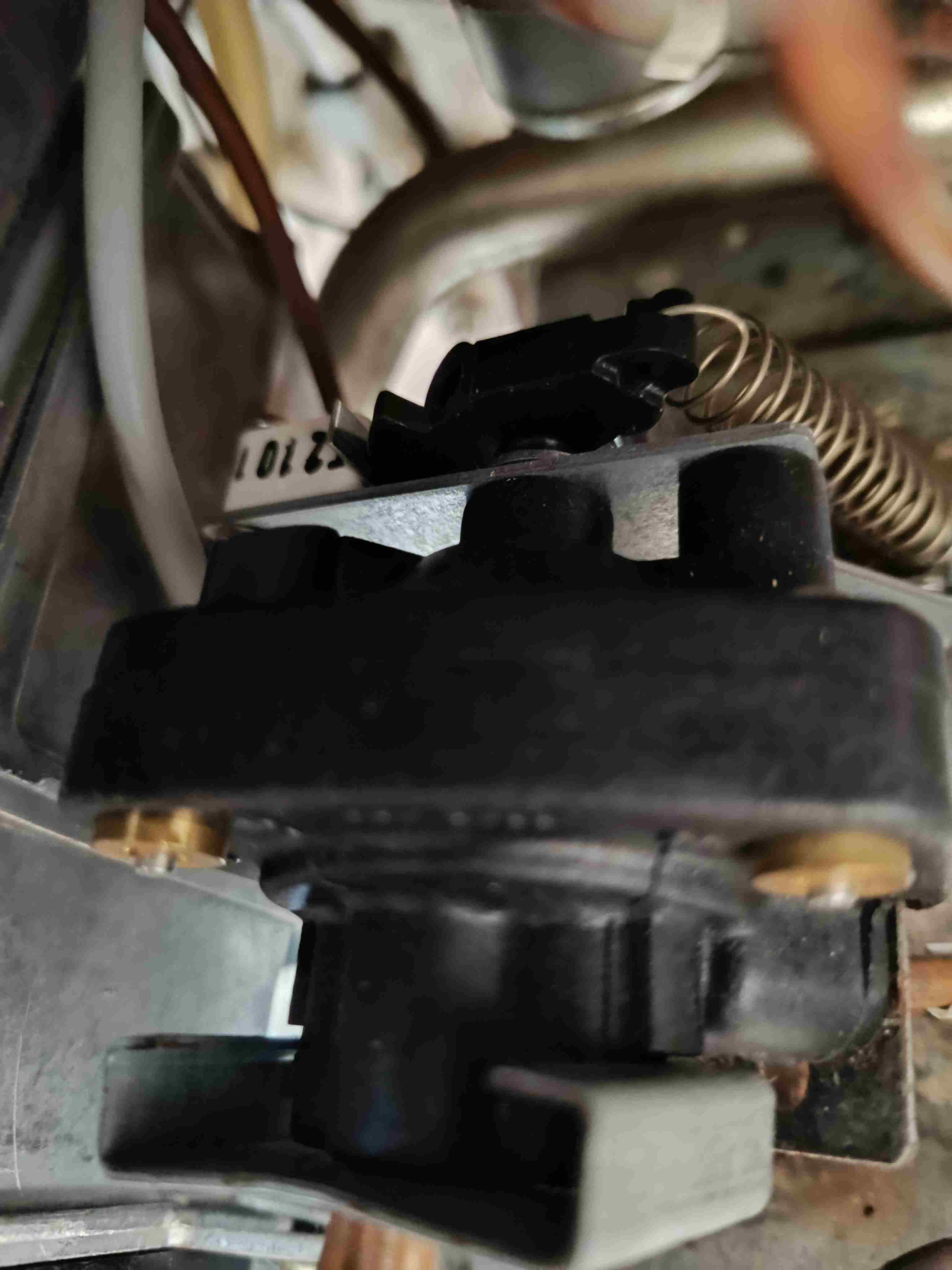

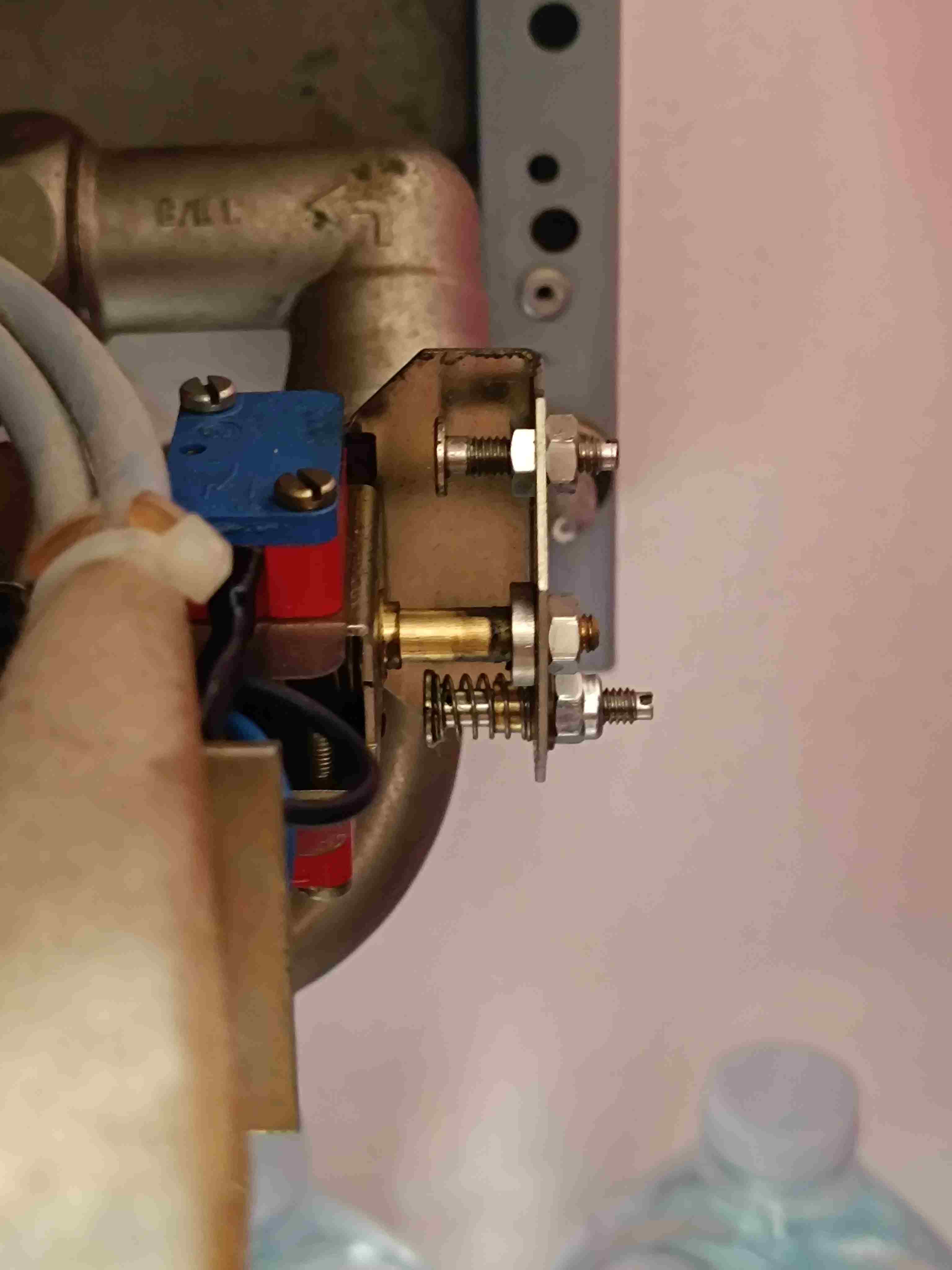

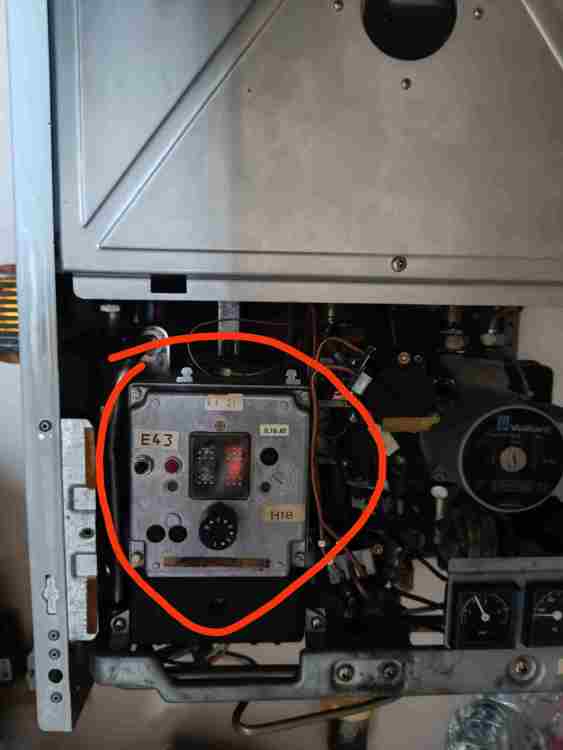

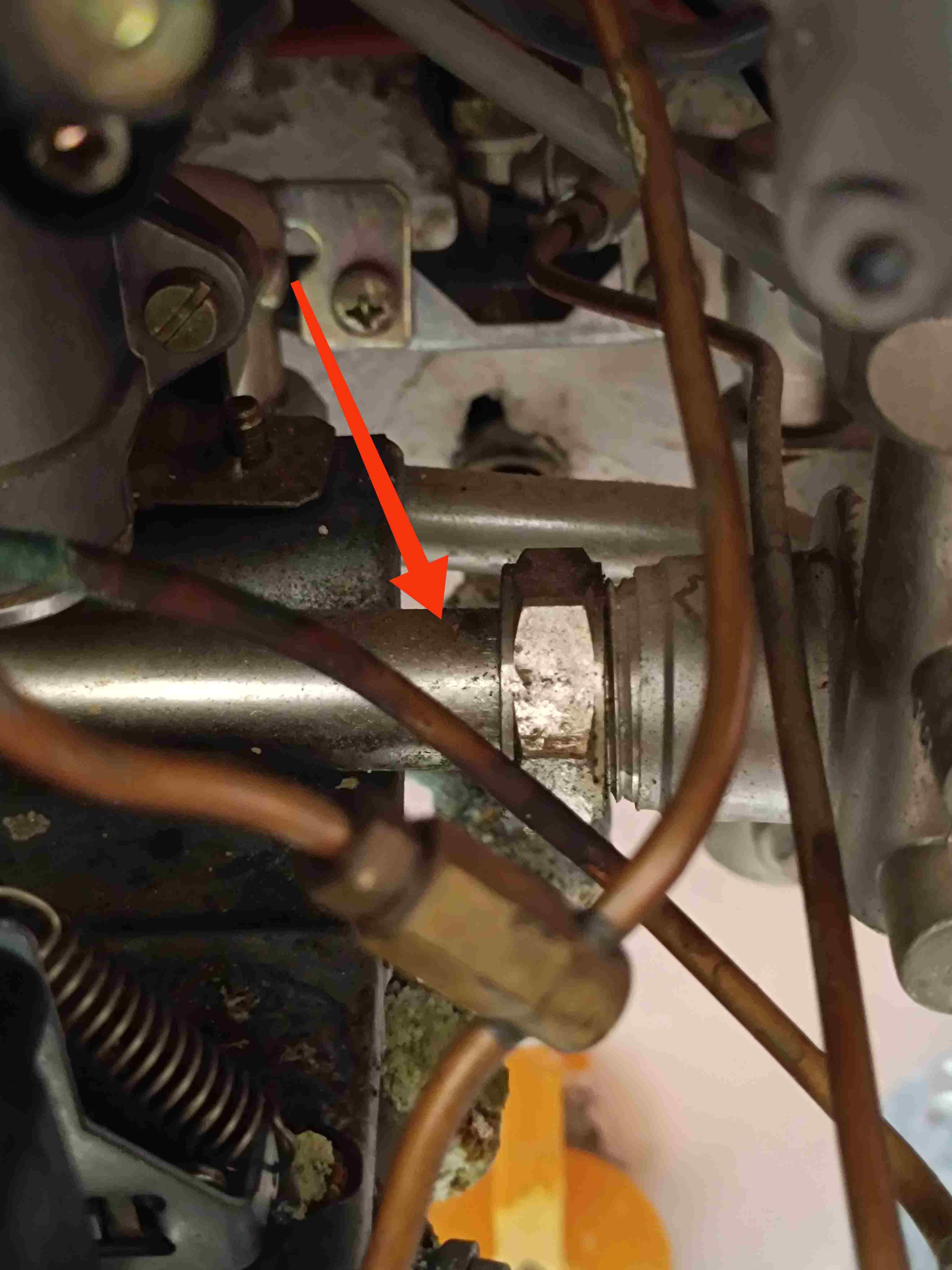

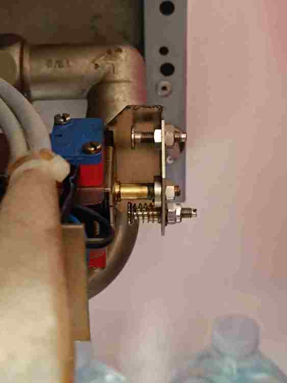

Fabriziohd74 Inserito: 1 settembre 2024 Segnala Inserito: 1 settembre 2024 (modificato) Buongiorno, apro una nuova discussione in quanto gli altri problemi che avevo sono stati risolti, da un paio di giorni quando apro l' acqua calda, la caldaia inizia a fare uno strano rumore proveniente da dove ci sono le schede e i pulsanti di accensione e riscaldamento, il led giallo a sx inizia a lampeggiare e si sente per 4/6 volte un rumore cose se ci fosse un relè che non riesce a partire, poi parte e dopo si rispegne, fino a quando non finisco di usare l' acqua calda , sempre ciclicamente fino a che non finisco , sempre stessa procedura. Può essere una scheda che si è guastata? In ogni caso ho tutte le schede perché ho cannibalizzato un' altra caldaia intera che avevo in famiglia, ma prima di smanettare inutilmente, vorrei un parere di gente competente, grazie sempre della disponibilità. Modificato: 1 settembre 2024 da Fabriziohd74
Fabriziohd74 Inserita: 2 settembre 2024 Autore Segnala Inserita: 2 settembre 2024 Nessuno ha idea di cosa possa provare?
Roberto Garoscio Inserita: 2 settembre 2024 Segnala Inserita: 2 settembre 2024 (modificato) Devi avere pazienza ed attendere che qualcuno informato legga il tuo quesito e ti risponda, è inutile l’incentivazione delle risposte. Modificato: 2 settembre 2024 da Roberto Garoscio
adrobe Inserita: 3 settembre 2024 Segnala Inserita: 3 settembre 2024 Controlla che il micro del commutatore sia premuto e che non lo siano quelli della tre vie all'atto di richiesta acqua calda. Se è così, probabilmente il micro del commutatore idraulico è difettoso. Più improbabile che lo sia la scheda di regolazione
Fabriziohd74 Inserita: 3 settembre 2024 Autore Segnala Inserita: 3 settembre 2024 3 ore fa, adrobe ha scritto: Controlla che il micro del commutatore sia premuto e che non lo siano quelli della tre vie all'atto di richiesta acqua calda. Se è così, probabilmente il micro del commutatore idraulico è difettoso. Più improbabile che lo sia la scheda di regolazione
adrobe Inserita: 3 settembre 2024 Segnala Inserita: 3 settembre 2024 (modificato) Non vedo se il micro del commutatore è premuto...poi sarebbe il caso di provare con un tester se a micro premuto cambia la resistenza Ma avevi controllato che non sia otturato il secondario o il tubo di acqua riscaldata in uscita dal secondario? Modificato: 3 settembre 2024 da adrobe
Fabriziohd74 Inserita: 3 settembre 2024 Autore Segnala Inserita: 3 settembre 2024 (modificato) 6 ore fa, adrobe ha scritto: Controlla che il micro del commutatore sia premuto e che non lo siano quelli della all'atto di richiesta acqua calda. Se è così, probabilmente il micro del commutatore idraulico è difettoso. Più improbabile che lo sia la scheda di regolazione Il micro del commutatore idraulico è perfettamente schiacciato, commutatore nuovo, circa 6 mesi, tubicini di rame tutti controllati e liberi, i tubi che vanno allo scambiatore non li ho controllati, il tubo Ida controllare intendi quello in foto? Modificato: 3 settembre 2024 da Fabriziohd74
Fabriziohd74 Inserita: 3 settembre 2024 Autore Segnala Inserita: 3 settembre 2024 (modificato) 7 ore fa, adrobe ha scritto: Controlla che il micro del commutatore sia premuto e che non lo siano quelli della all'atto di richiesta acqua calda. Se è così, probabilmente il micro del commutatore idraulico è difettoso. Più improbabile che lo sia la scheda di regolazionemi Mi correggo, ho provato adesso a tenere premuto il micro del commutatore idraulico, non schiaccia tutto perché il pistoncino del gruppo acqua non esce tutto , quindi , tolgo la molla estraggo il pistoncino e lo svito di un giro così che sale un poco? Modificato: 3 settembre 2024 da Fabriziohd74
adrobe Inserita: 3 settembre 2024 Segnala Inserita: 3 settembre 2024 Non cambiare la regolazione del distanziale, se non sale è perché bisogna manutenere il gruppo acqua
Fabriziohd74 Inserita: 3 settembre 2024 Autore Segnala Inserita: 3 settembre 2024 7 ore fa, adrobe ha scritto: Già l'ho fatto e sembra funzionare, per il momento testo domani così e poi eventualmente cambio gruppo acqua o faccio la manutenzione
